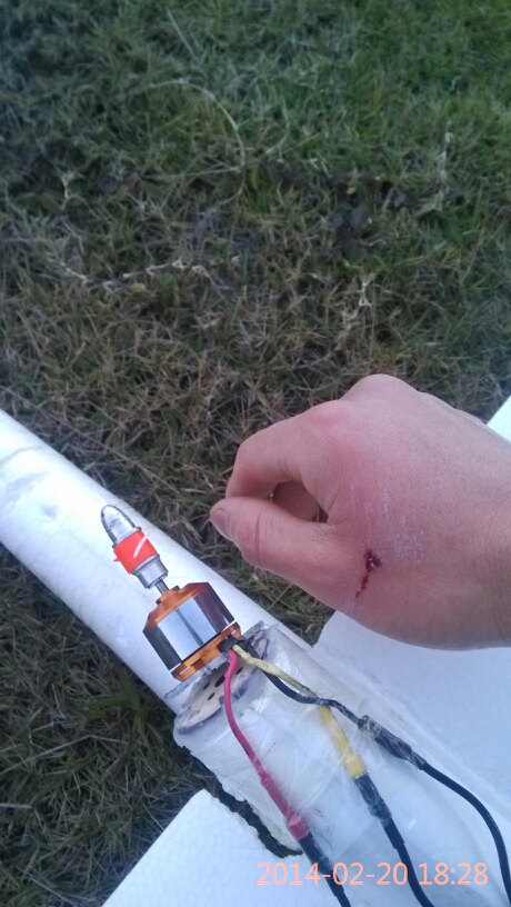

今天天气不错去飞飞机,1.4的冲浪者配置2212~2200kv6038小黄桨。遥控富斯加非凡433。我就普通玩玩。飞了2组电后空中小黄桨炸桨了。紧急降落成功,电机都被炸下来了,吊在机身旁,我刚拿起飞机,电机突然自己启动把我手打了个口子。然后整个飞机开始抽筋,舵机电机乱动,我直接关了控,然后就好了。所以~我不是说非凡,这个真不能用,上次失控我没当回事,炸鸡也没事,但是这个弄到人了。大家说说谁被这433坑过?

非凡解释是遥控器问题

请LZ讲讲你的使用过程,让大家一起分析分析,其实我也看中非凡,不敢入手,嘻嘻

失控返航了?

我靠有没有升级过啊  之前很多人都遇到非凡不能失控保护,或者错误的输出失控保护值,你这个是直接乱跳啊    不知是哪个版本的非凡433

20针的那个
