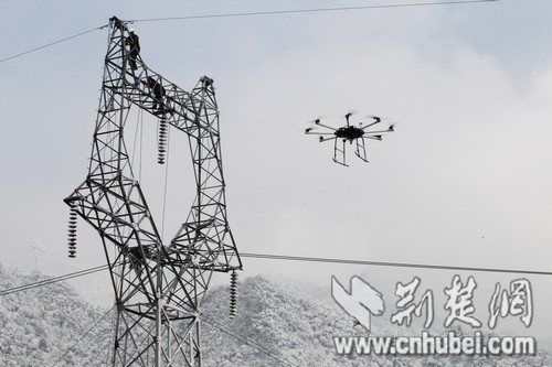

        2月14日,在海拔1380米的宜昌市长阳县贺家坪镇,湖北省应急救援基干分队一架八旋翼无人遥控直升机在专业技术人员的操控下,将携带的白色迪尼玛牵引绳准确投掷到因极端冰冻天气受损的220千伏麂泉线铁塔上,这在湖北省电力公司抗冰抢险工作中尚属首次。
        由于该线路地形情况复杂,线路所经地区风雪绵绵,沟壑重重,以往的动力伞及遥控飞艇展放牵引绳方式无法保证抢修安全。抢修指挥部提前策划,精细组织,经过多次商讨,决定采用无人遥控直升机展放牵引绳架线。据了解,这种多旋翼无人机装设有GPS导航仪,在风力满足5级以下作业条件时,最大起飞重量15千克,最快速度12米/秒,一次起飞续航时间15分钟,在传统无人机的基础上增加了线盘带张力、引绳切断等功能,操控人员可以通过无人机前端的视频实时传输系统,从飞机驾驶者的角度对线路覆冰情况进行监控和拍照,具有可全天候使用、安全性能高、定位快速准确等特点,为灾害处置大大节约了时间。
