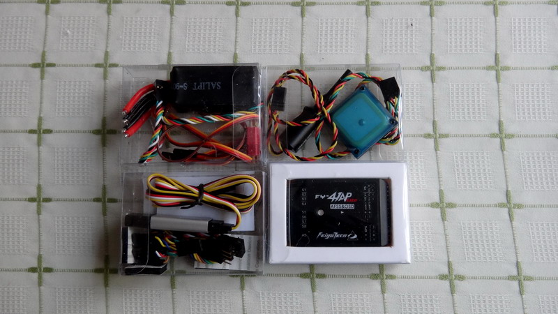

虽然是入门级产品但产品的包装一点都不含糊
《翼龙六》重返蓝天、搭载飞宇41APlite飞控终结测试 天线,图传,飞控,FPV,地面站 作者:我心飞翔 5952
《翼龙六》重返蓝天、搭载飞宇41APlite飞控终结测试 天线,图传,飞控,FPV,地面站 作者:我心飞翔 5255
41APlite主控集成了三轴陀螺仪、三轴加速度计、气压计和OSD叠加系统
相对于31AP来说因为少了个另外OSD盒、使得安装更加方便。

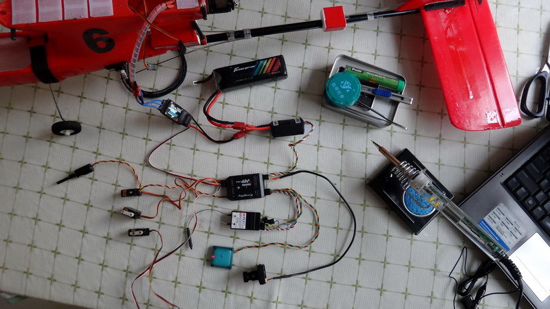

《翼龙六》重返蓝天、搭载飞宇41APlite飞控终结测试 天线,图传,飞控,FPV,地面站 作者:我心飞翔 5278
很快就把所有的线连接好,通电测试后开始装机

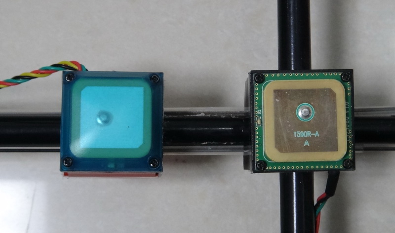

装上GPS、新版GPS多了个保护罩
《翼龙六》重返蓝天、搭载飞宇41APlite飞控终结测试 天线,图传,飞控,FPV,地面站 作者:我心飞翔 4918
左边为41LITE ,右边为31AP GPS的对比

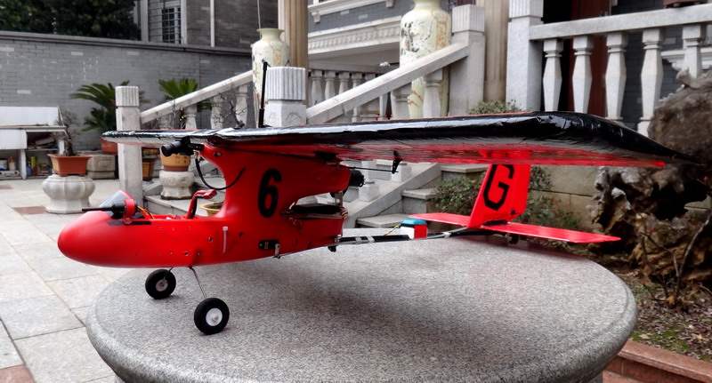

翼龙六装上后的效果
《翼龙六》重返蓝天、搭载飞宇41APlite飞控终结测试 天线,图传,飞控,FPV,地面站 作者:我心飞翔 4753

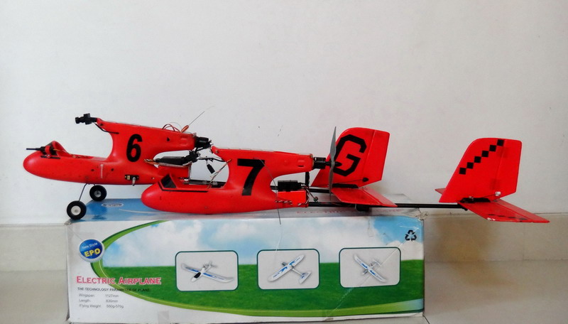

装好后兄弟俩合个影
《翼龙六》重返蓝天、搭载飞宇41APlite飞控终结测试 天线,图传,飞控,FPV,地面站 作者:我心飞翔 6812

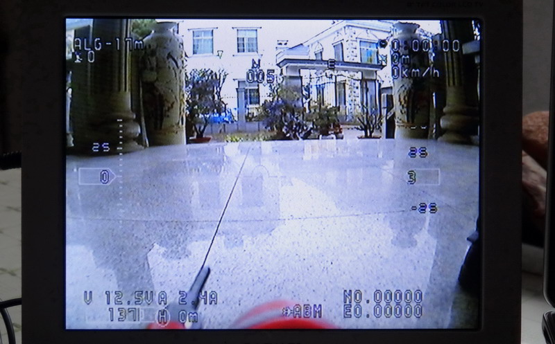

开始通电测试、画面清晰、特别是OSD速度很快,
大约三钞钟OSD界面就出来了,比31AP快很多。
《翼龙六》重返蓝天、搭载飞宇41APlite飞控终结测试 天线,图传,飞控,FPV,地面站 作者:我心飞翔 8243
OSD界面数字细了点,如果背景较亮不容易看清数字,
而且OSD界面不能更换,这一点没有31AP好。

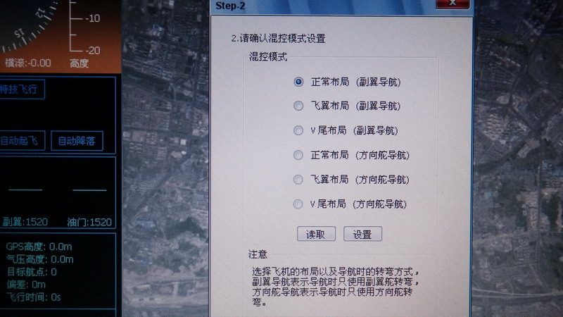

下面开始进行飞控调参,FY41LITE改变了以往飞宇飞控不能调参的做法。
此次41AP共有二种调参方法,一个是自主通过摇控器进行调参还有就是通过
电脑进行设定。连续拨动控上开关、就可方便的进入系统内部进行各项设定。
这对外场飞行来说提供了极大方便。
《翼龙六》重返蓝天、搭载飞宇41APlite飞控终结测试 天线,图传,飞控,FPV,地面站 作者:我心飞翔 9977
还有就是通过USB连接电脑很方便进行各项设定,
此飞控也可连接数传,进行地面站指点飞行。
《翼龙六》重返蓝天、搭载飞宇41APlite飞控终结测试 天线,图传,飞控,FPV,地面站 作者:我心飞翔 7068

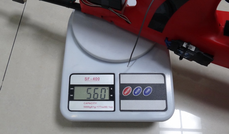

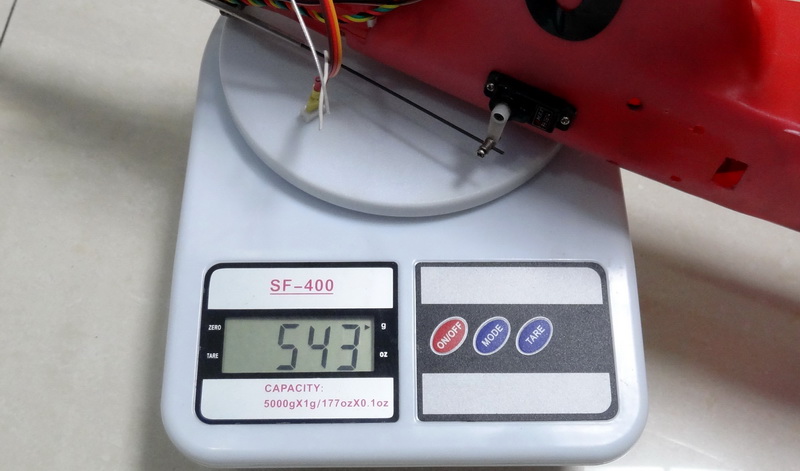

地面测试已全面完成,这时给它们兄弟俩称下体重,
哥哥比弟弟轻了二十G左右。
《翼龙六》重返蓝天、搭载飞宇41APlite飞控终结测试 天线,图传,飞控,FPV,地面站 作者:我心飞翔 7080
《翼龙六》重返蓝天、搭载飞宇41APlite飞控终结测试 天线,图传,飞控,FPV,地面站 作者:我心飞翔 6986

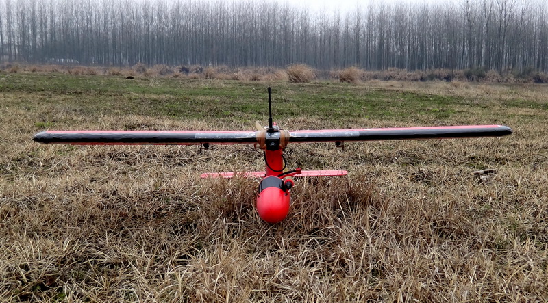

在给翼龙六拍个完整照
《翼龙六》重返蓝天、搭载飞宇41APlite飞控终结测试 天线,图传,飞控,FPV,地面站 作者:我心飞翔 9662

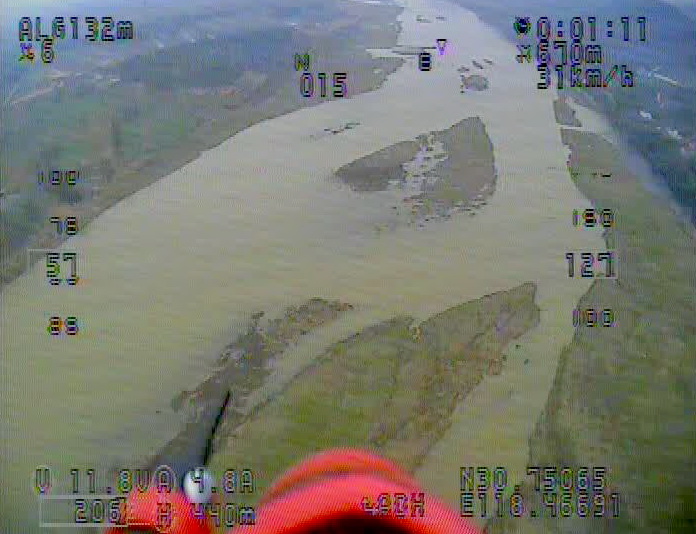

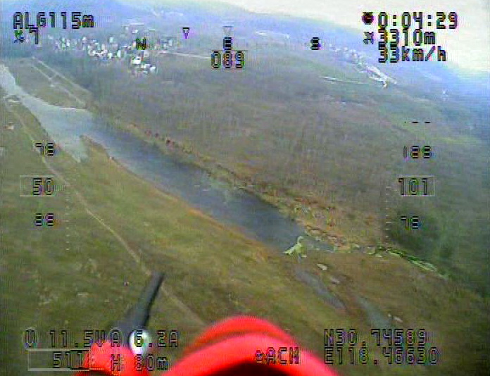

上电二分钟就搜到六颗星,手抛迎风起飞,因为风很大足有四、
五级风,翼龙很快升入空中,因为风大翼龙在空中猛的抬头,
这时把控拨到ABM平衡模式,这时翼龙很快进入了水平状态。
这时把控拨到定高定向,翼龙保持高度和航向顶着风沿着河向前飞去。
《翼龙六》重返蓝天、搭载飞宇41APlite飞控终结测试 天线,图传,飞控,FPV,地面站 作者:我心飞翔 1851

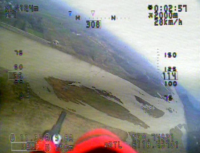

五百米后开始进行自动返航测试,大风中翼龙保持着高度
准确返回起飞点。
《翼龙六》重返蓝天、搭载飞宇41APlite飞控终结测试 天线,图传,飞控,FPV,地面站 作者:我心飞翔 7358
这时翼龙回到我的头顶开始盘旋,我足足让它盘旋了三分钟,
我脱控,抽着烟看着它,真给力、大风中没有一点飘移。它
始终保持着100米高度,半径90米进行盘旋。误差不足二米。

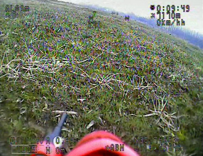

将近十分钟空中飞行测试圆满完成,翼龙安全回家。
