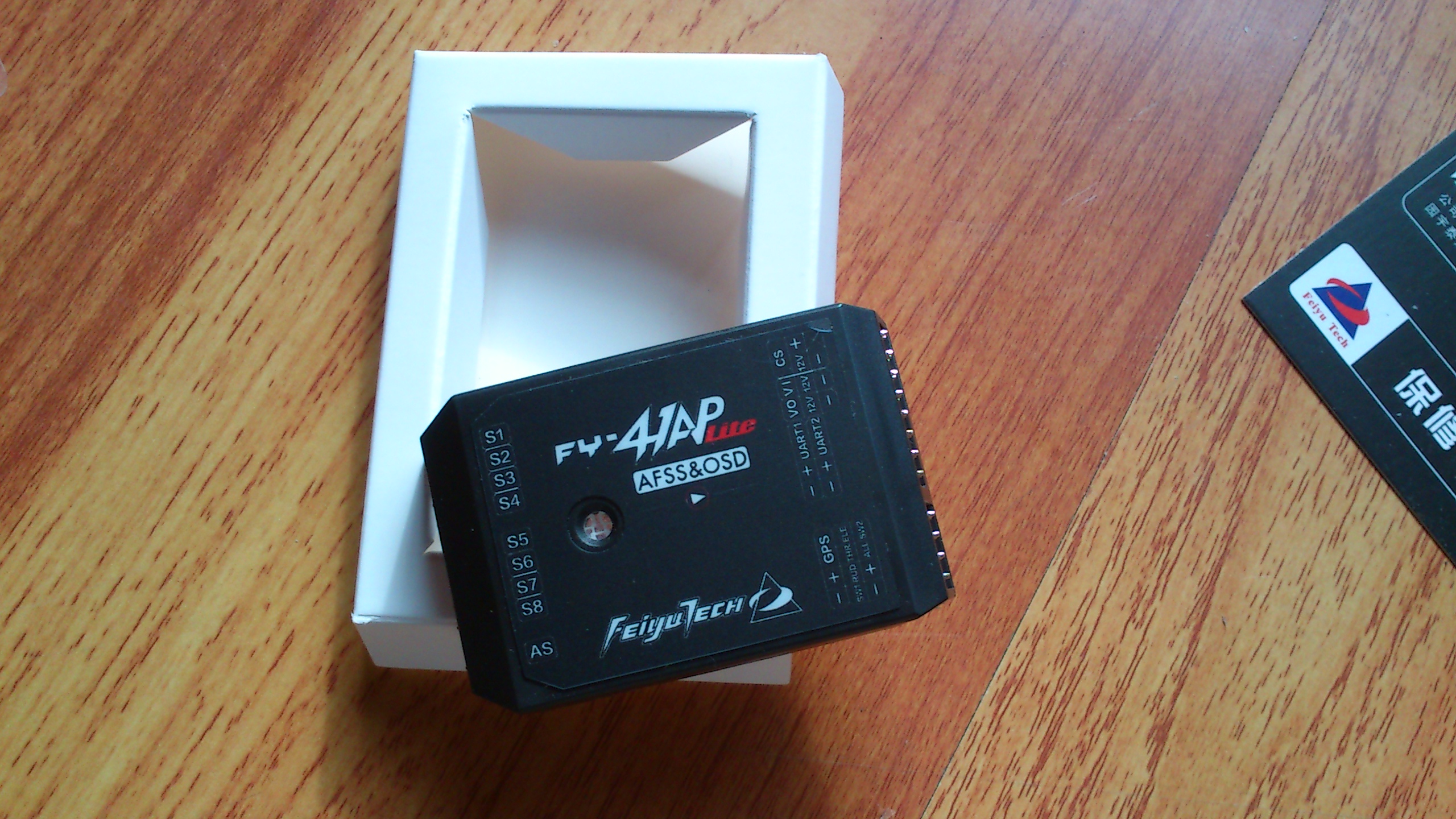

其实飞控年前就发出了由于快递放假耽搁好几天。等待了好多天终于收到狼哥送测的飞宇飞控  迫不及待 开箱  (性子急哈哈哈哈)并进行小测试  还没仔细研究 初感 OSD界面字迹小点 不知道能不能编辑   在家窗台搜星测试 效果还是 比较好的不一会就3颗星。特别值得一提的是 空速触感器比我想象的好做工很好体积也小比较细致
和我自己DIY一比较  我的就太粗糙了
先上图让大家一睹这个小家伙的风采
拿在手里比较轻  估计狼哥忘记发电池个我了飞宇飞控 测试进行中 固定翼,电池,天线,舵机,图传 作者:无机翼的飞机8 2837

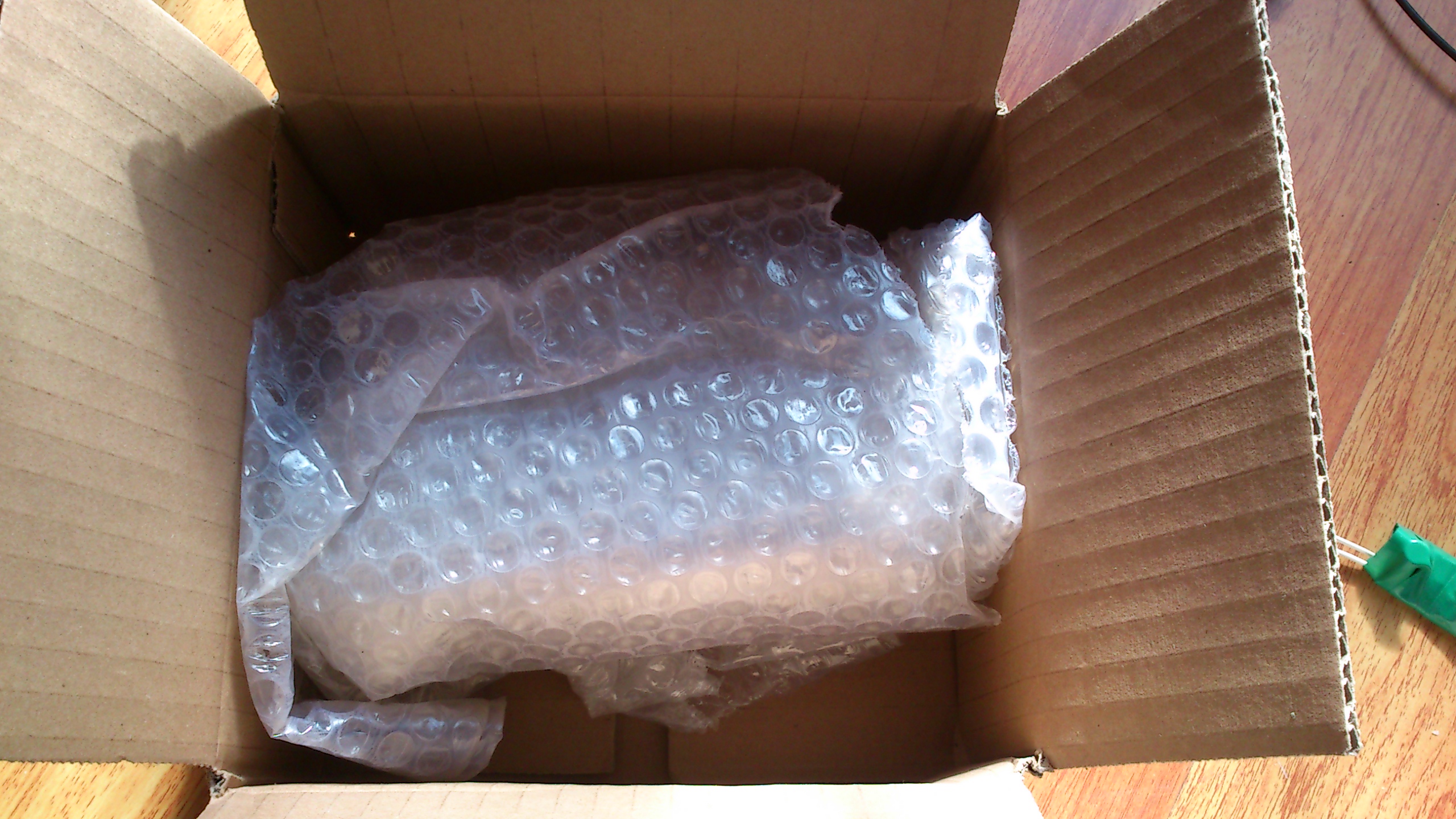

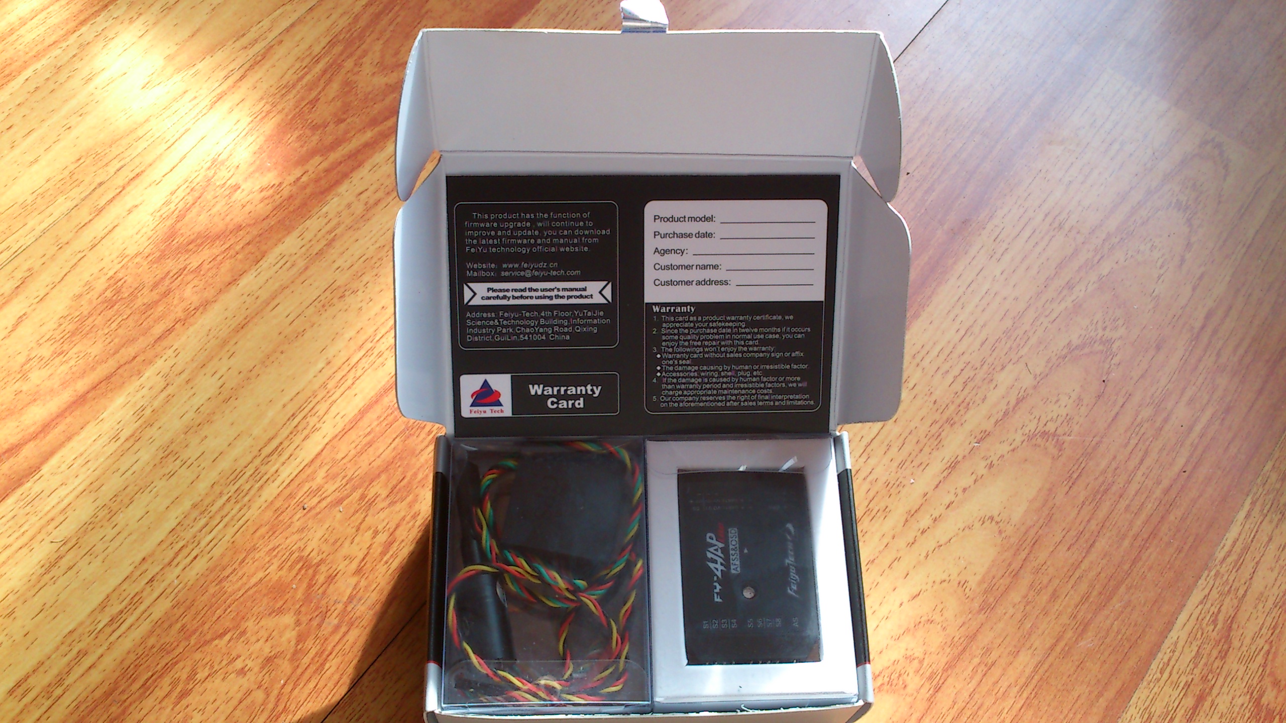

由我来开苞 包的比较结实
飞宇飞控 测试进行中 固定翼,电池,天线,舵机,图传 作者:无机翼的飞机8 5571

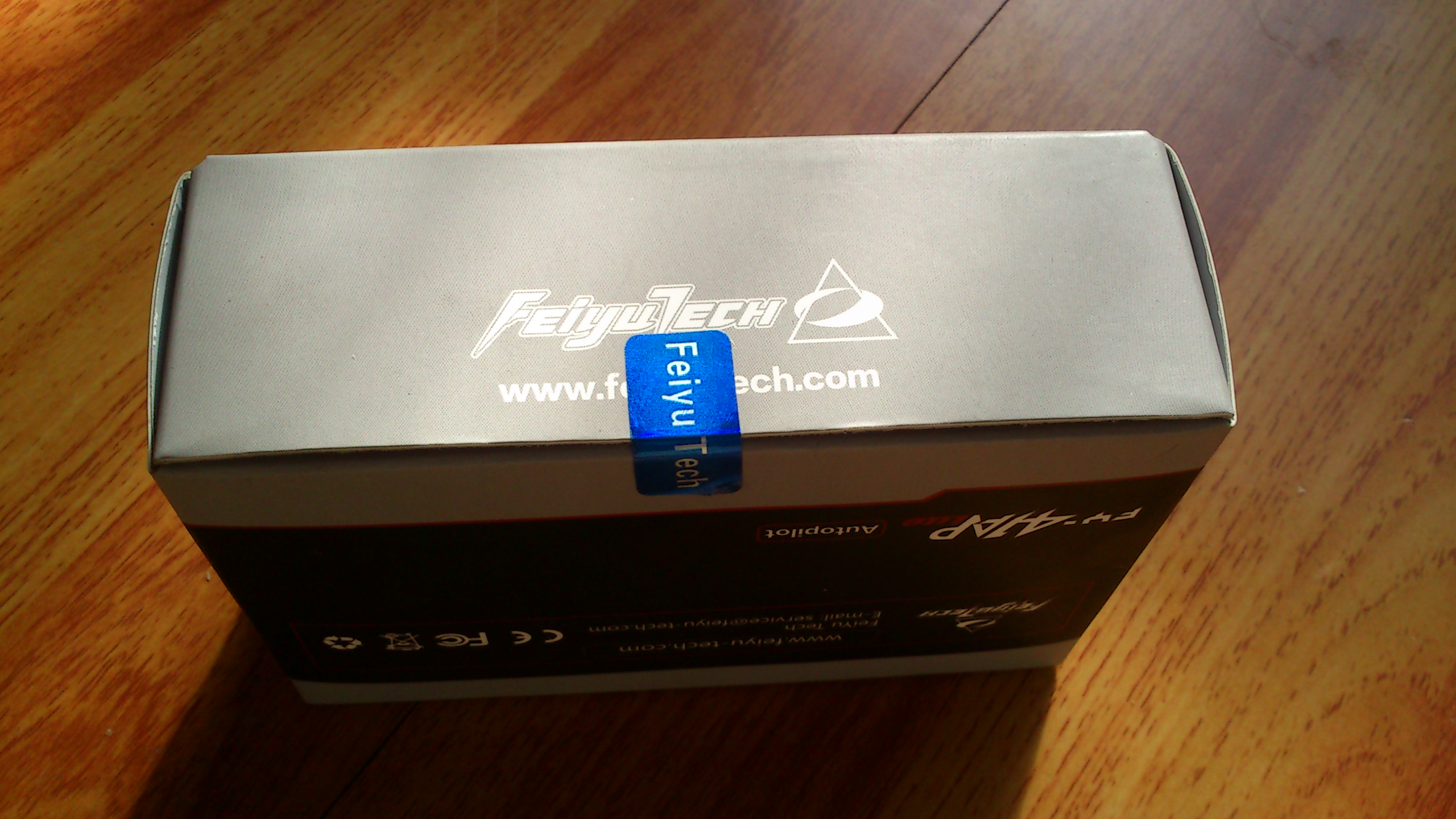

包装比较小巧  以前没用过飞宇飞控也无从比较 (铁盒)
飞宇飞控 测试进行中 固定翼,电池,天线,舵机,图传 作者:无机翼的飞机8 5543
封条  狼哥开啦飞宇飞控 测试进行中 固定翼,电池,天线,舵机,图传 作者:无机翼的飞机8 3528

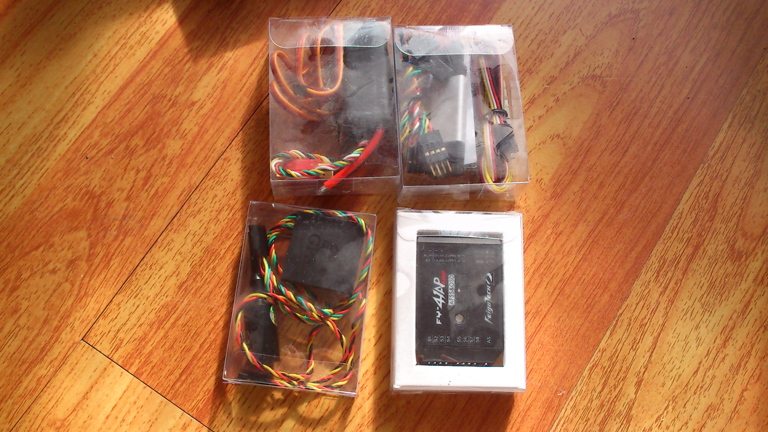

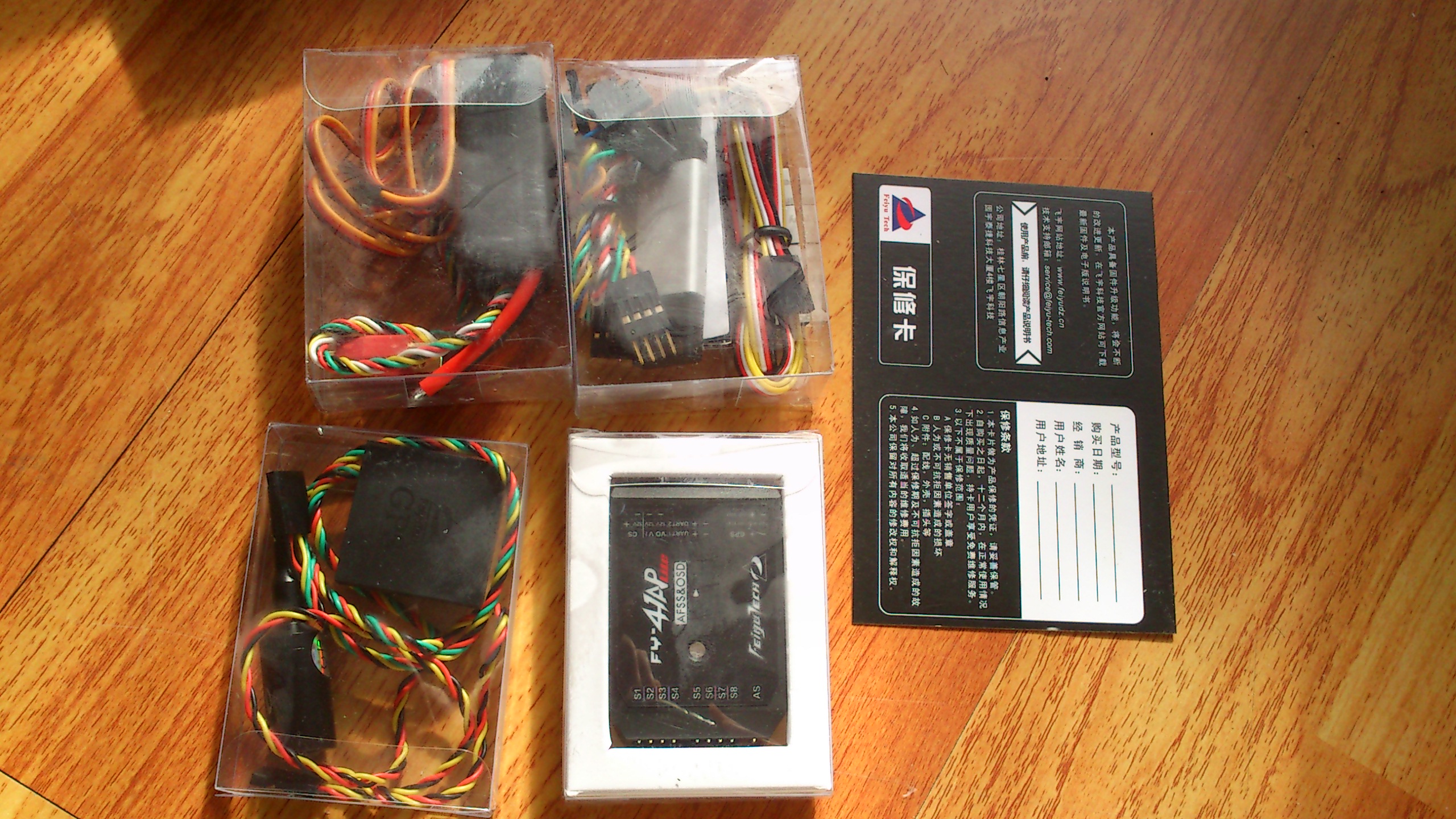

四个小盒子叠在一起 包装比较紧凑
飞宇飞控 测试进行中 固定翼,电池,天线,舵机,图传 作者:无机翼的飞机8 2492
电源  空速 gps 飞控   串口线 ( 安装驱动总是有个感叹号 没用成 ,测试用自己的 )

飞控

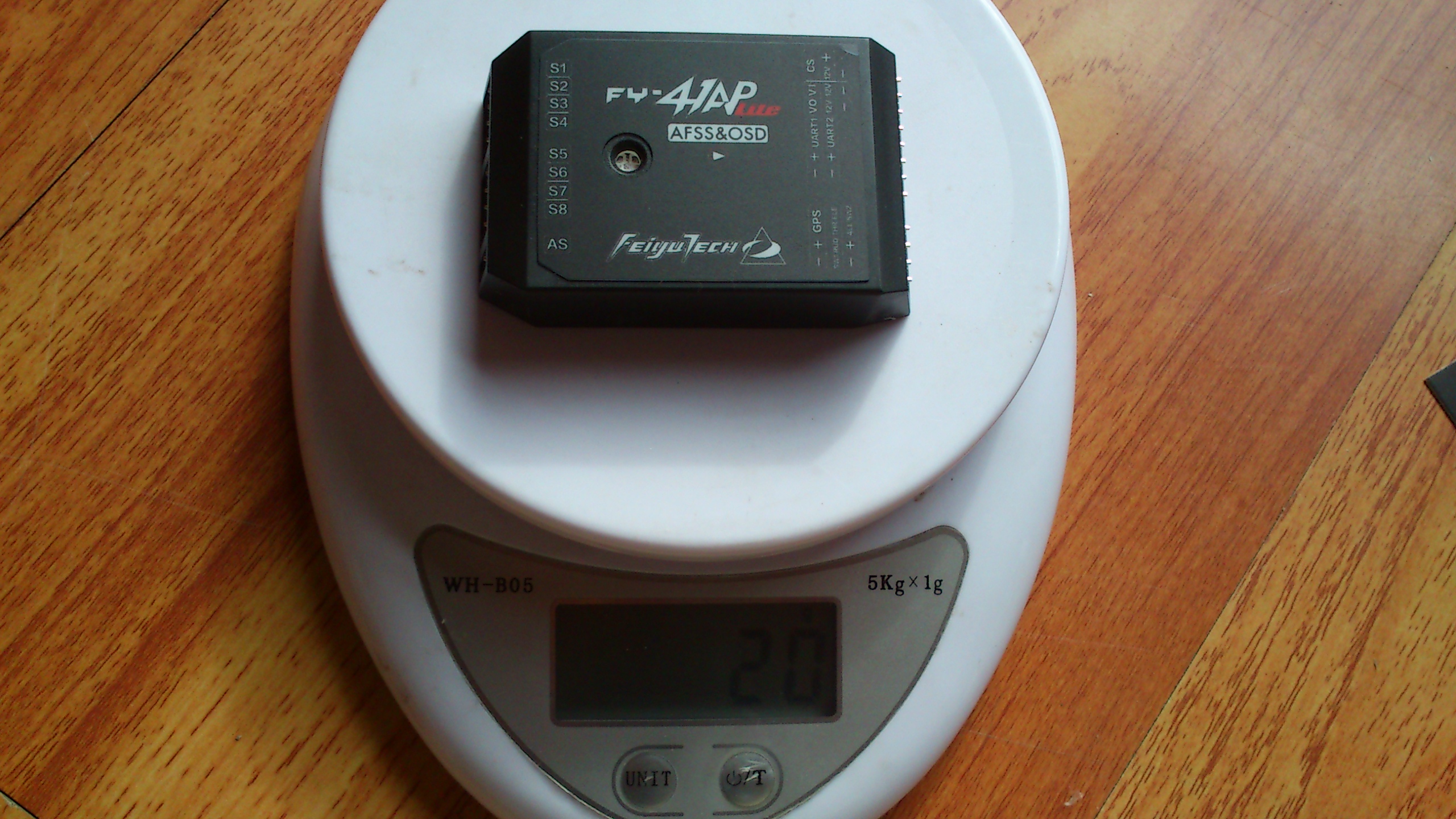

飞宇飞控 测试进行中 固定翼,电池,天线,舵机,图传 作者:无机翼的飞机8 688

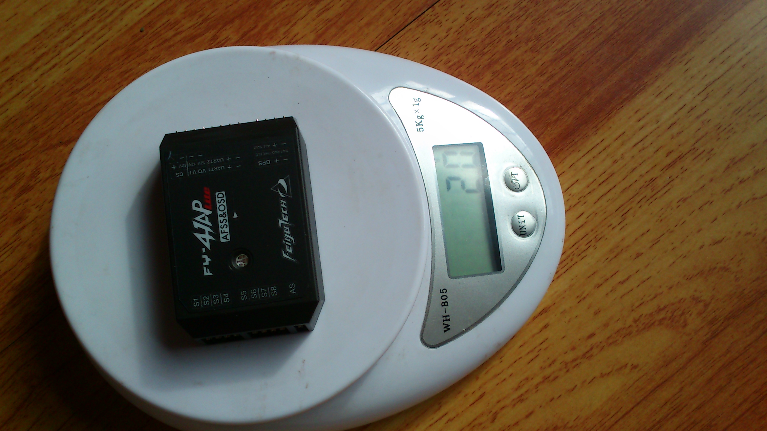

称了下 20克

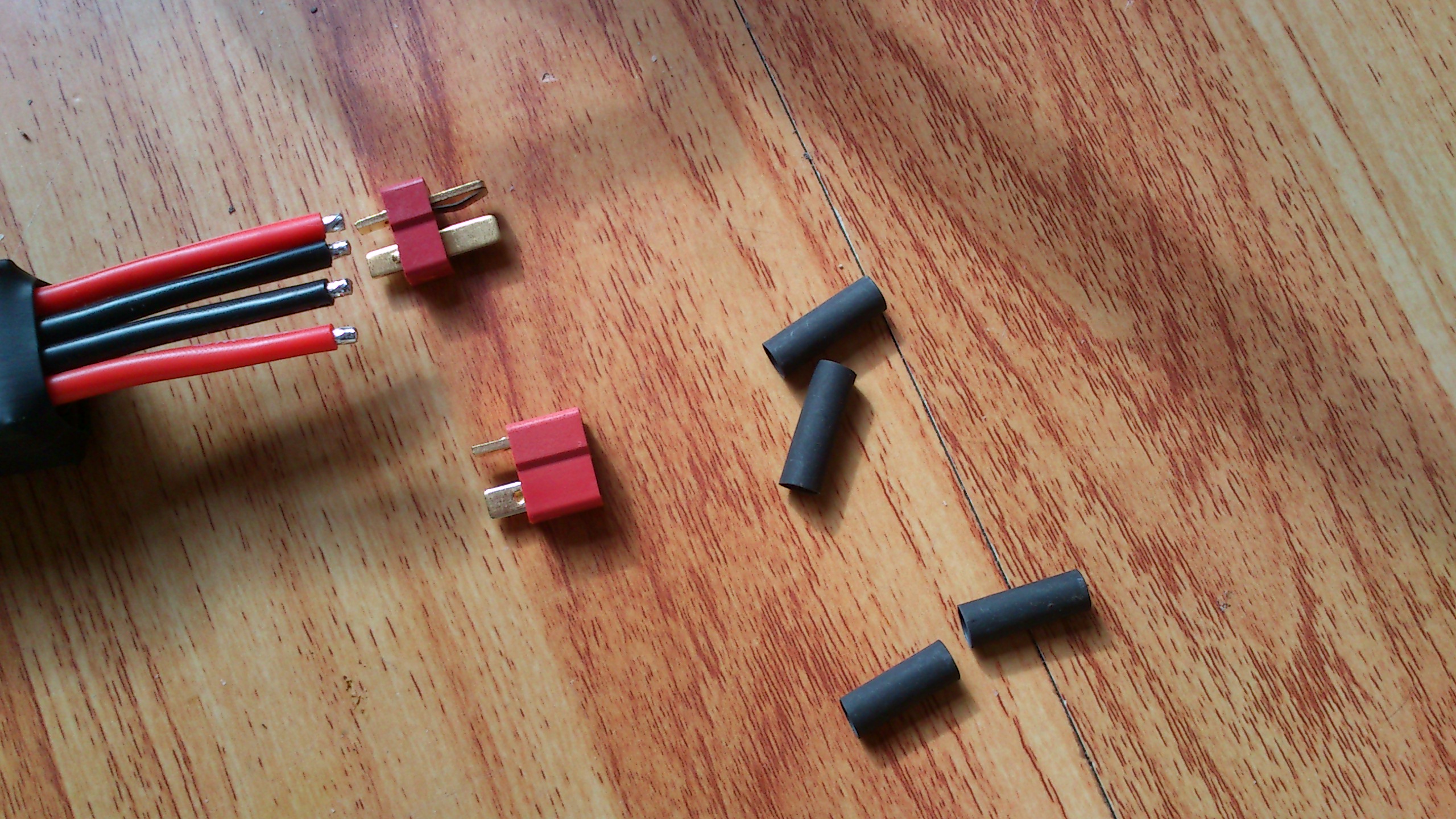

性子急  马上焊T插
飞宇飞控 测试进行中 固定翼,电池,天线,舵机,图传 作者:无机翼的飞机8 1275
准备了热缩管
飞宇飞控 测试进行中 固定翼,电池,天线,舵机,图传 作者:无机翼的飞机8 4874

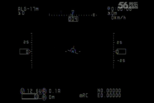

飞宇飞控 测试进行中 固定翼,电池,天线,舵机,图传 作者:无机翼的飞机8 9702

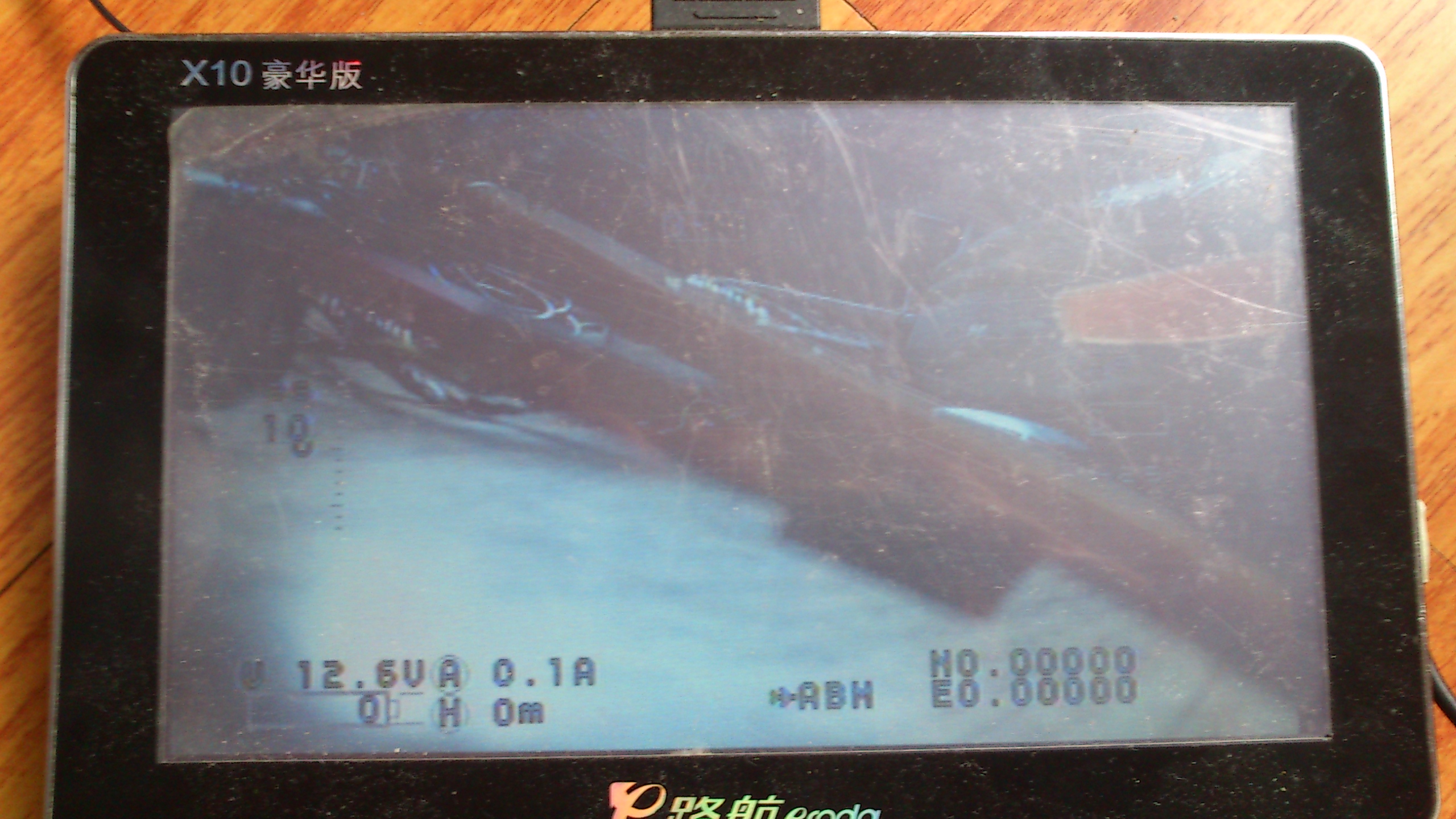

OSD界面 光线不好不太清楚 字迹小点或是字加粗 会好点
飞宇飞控 测试进行中 固定翼,电池,天线,舵机,图传 作者:无机翼的飞机8 7658
飞宇飞控 测试进行中 固定翼,电池,天线,舵机,图传 作者:无机翼的飞机8 9790
再来地面站  开关切换 模式  还有两种模式未能测试  (GPS还没有定位)

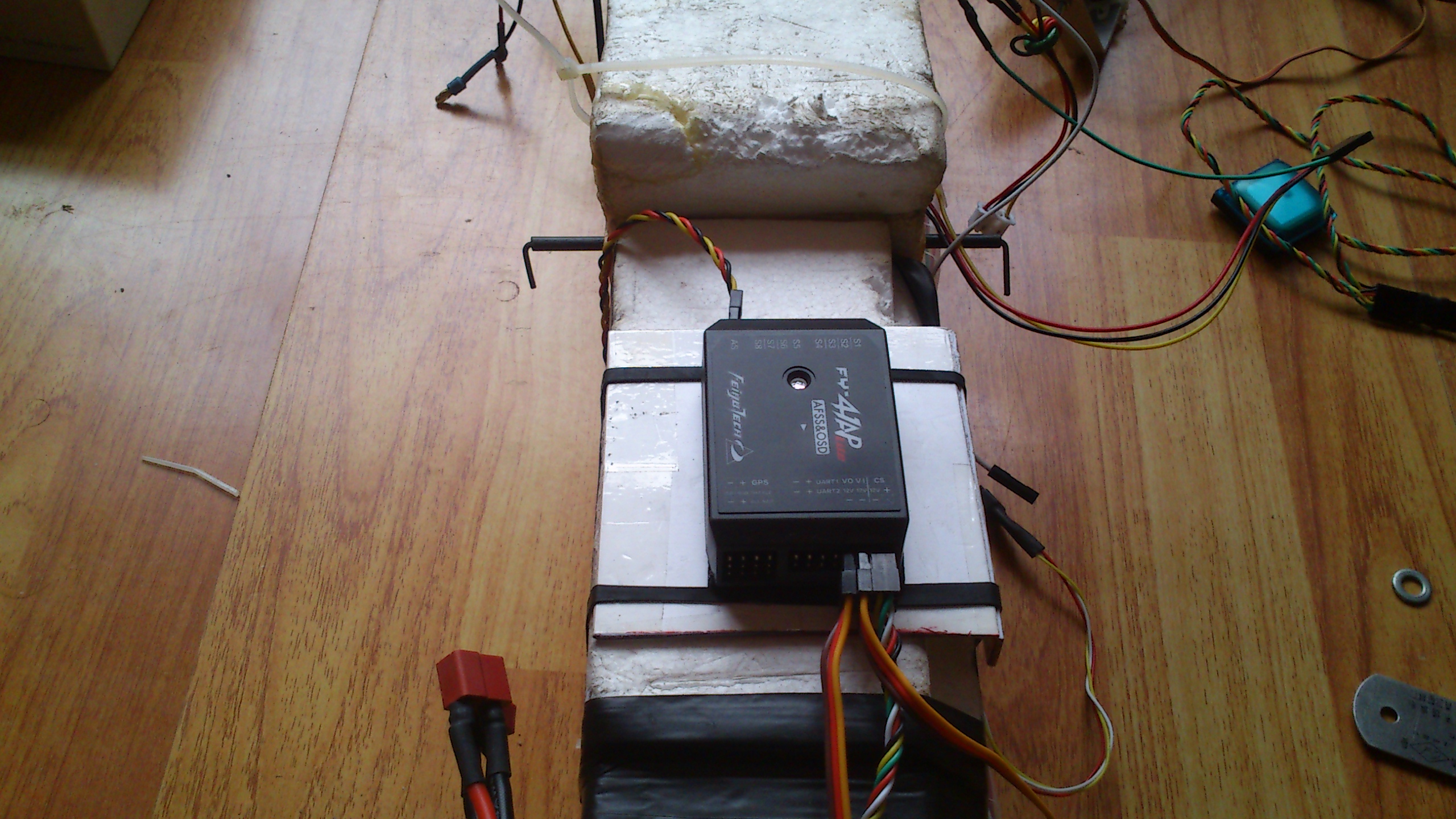

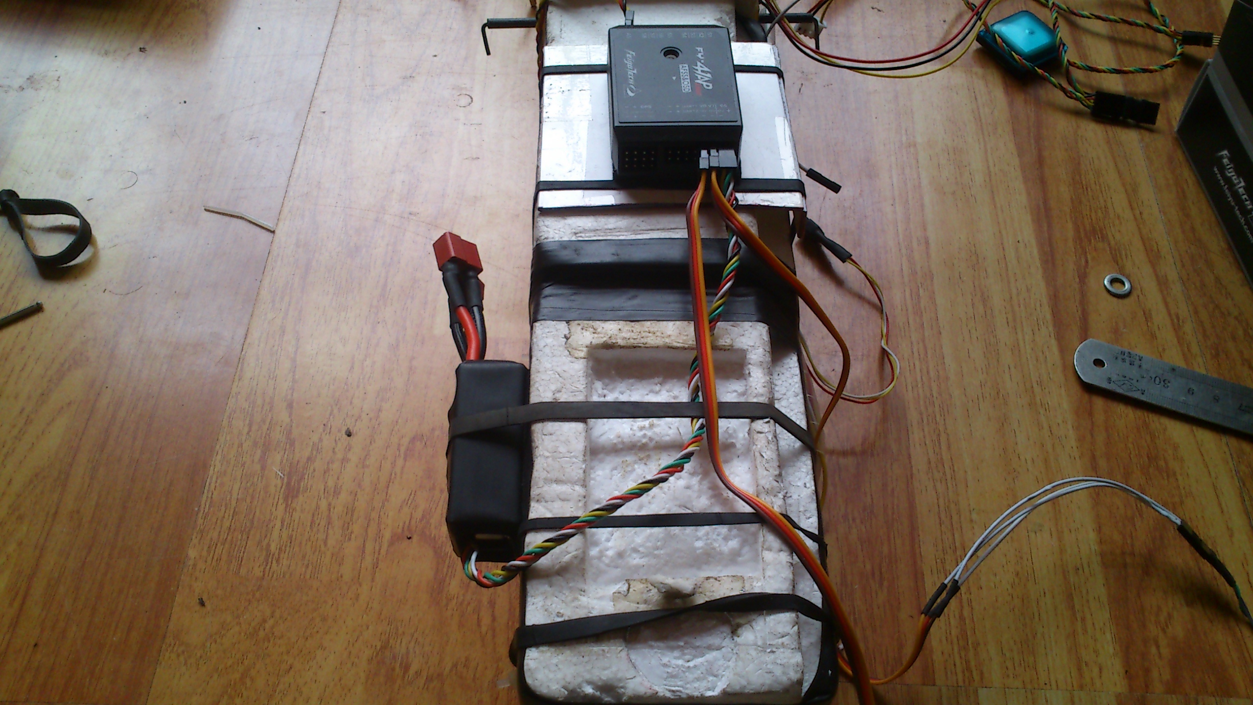

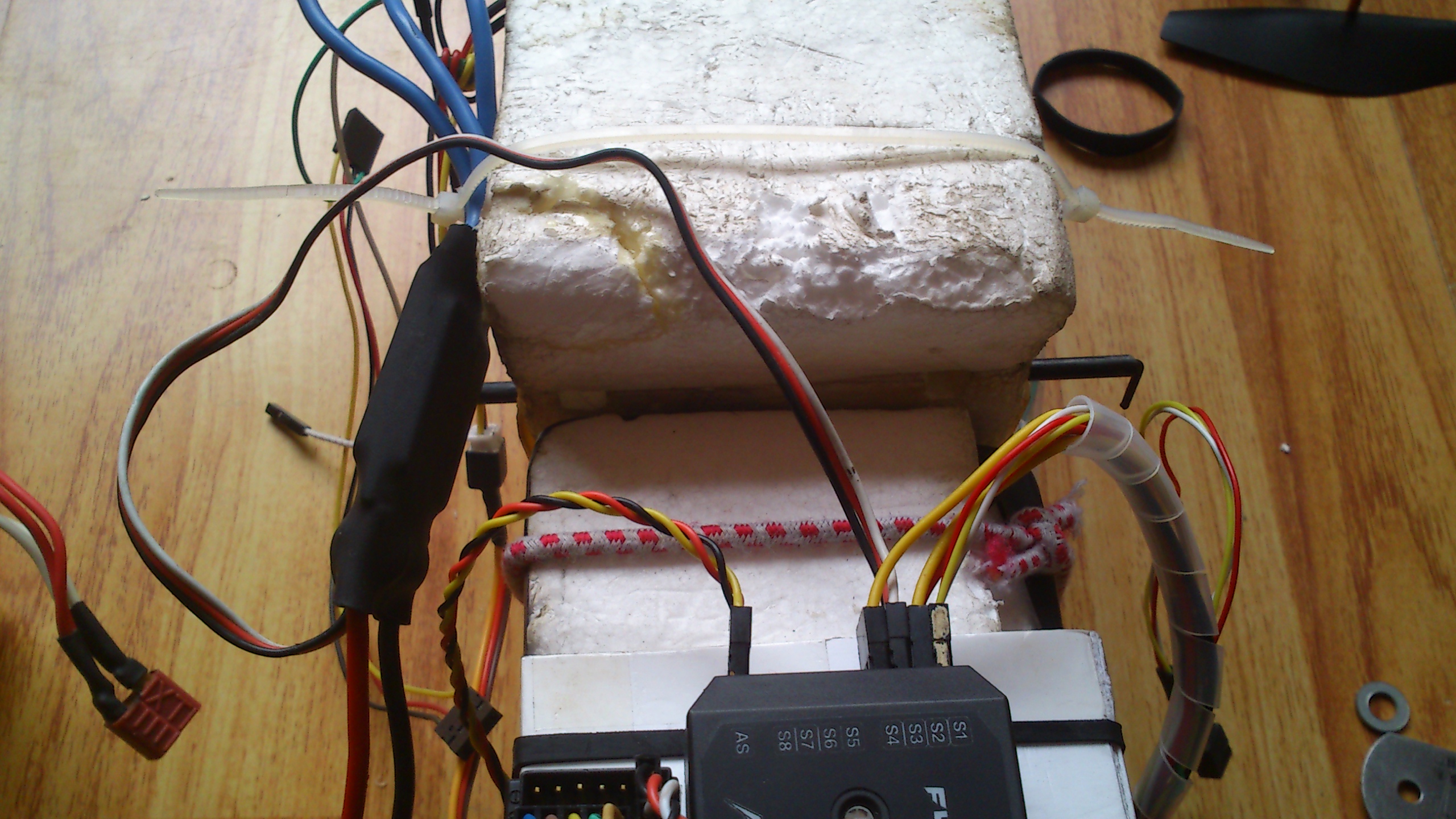

继续飞控安装篇

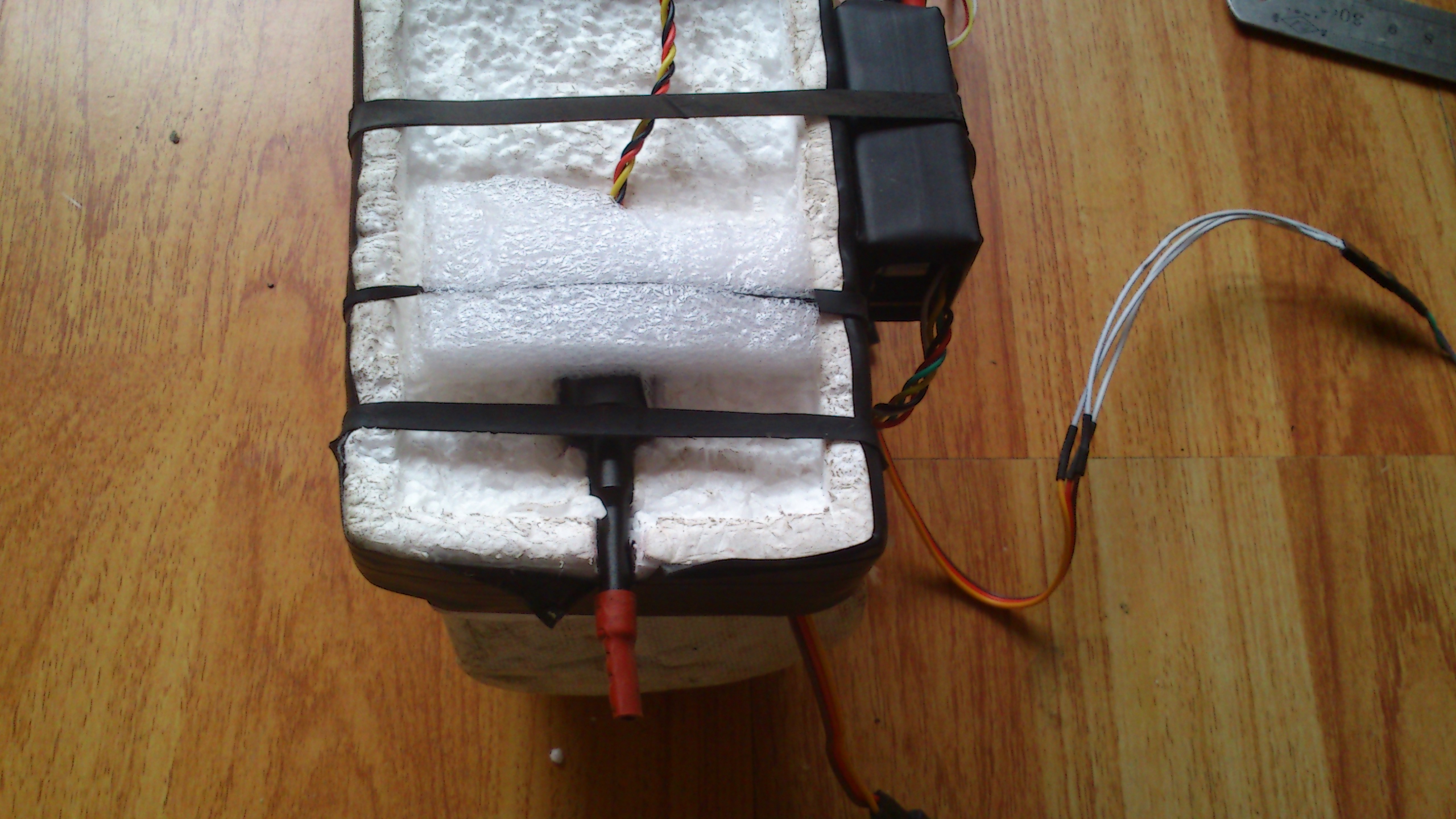

飞控用减震垫安装机头并橡皮筋固定
飞宇飞控 测试进行中 固定翼,电池,天线,舵机,图传 作者:无机翼的飞机8 5626
飞宇飞控 测试进行中 固定翼,电池,天线,舵机,图传 作者:无机翼的飞机8 9484
空速计安装至内侧加了块软管防止碰撞
飞宇飞控 测试进行中 固定翼,电池,天线,舵机,图传 作者:无机翼的飞机8 9372
电源模块橡皮筋固定

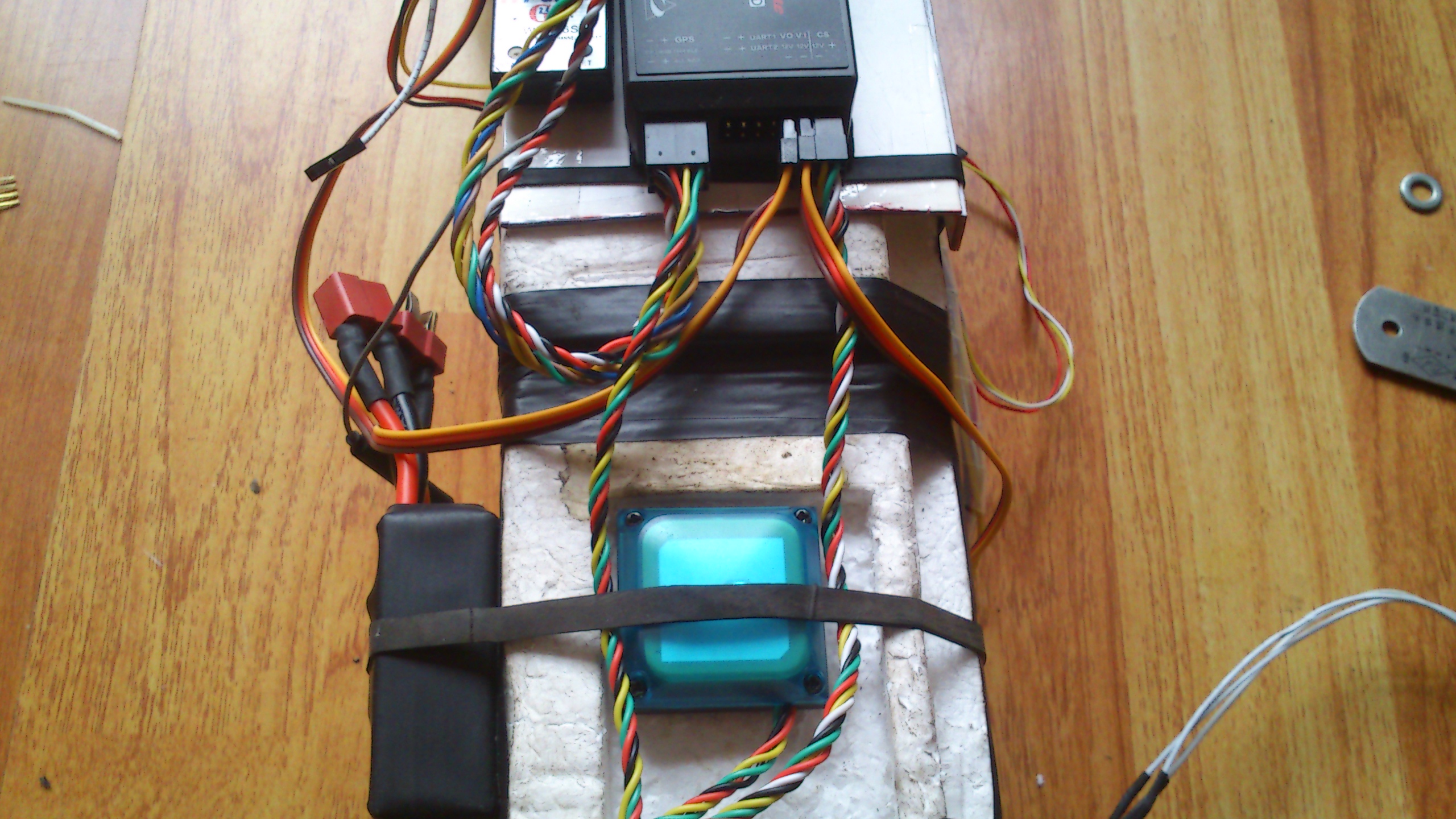

飞宇飞控 测试进行中 固定翼,电池,天线,舵机,图传 作者:无机翼的飞机8 2086

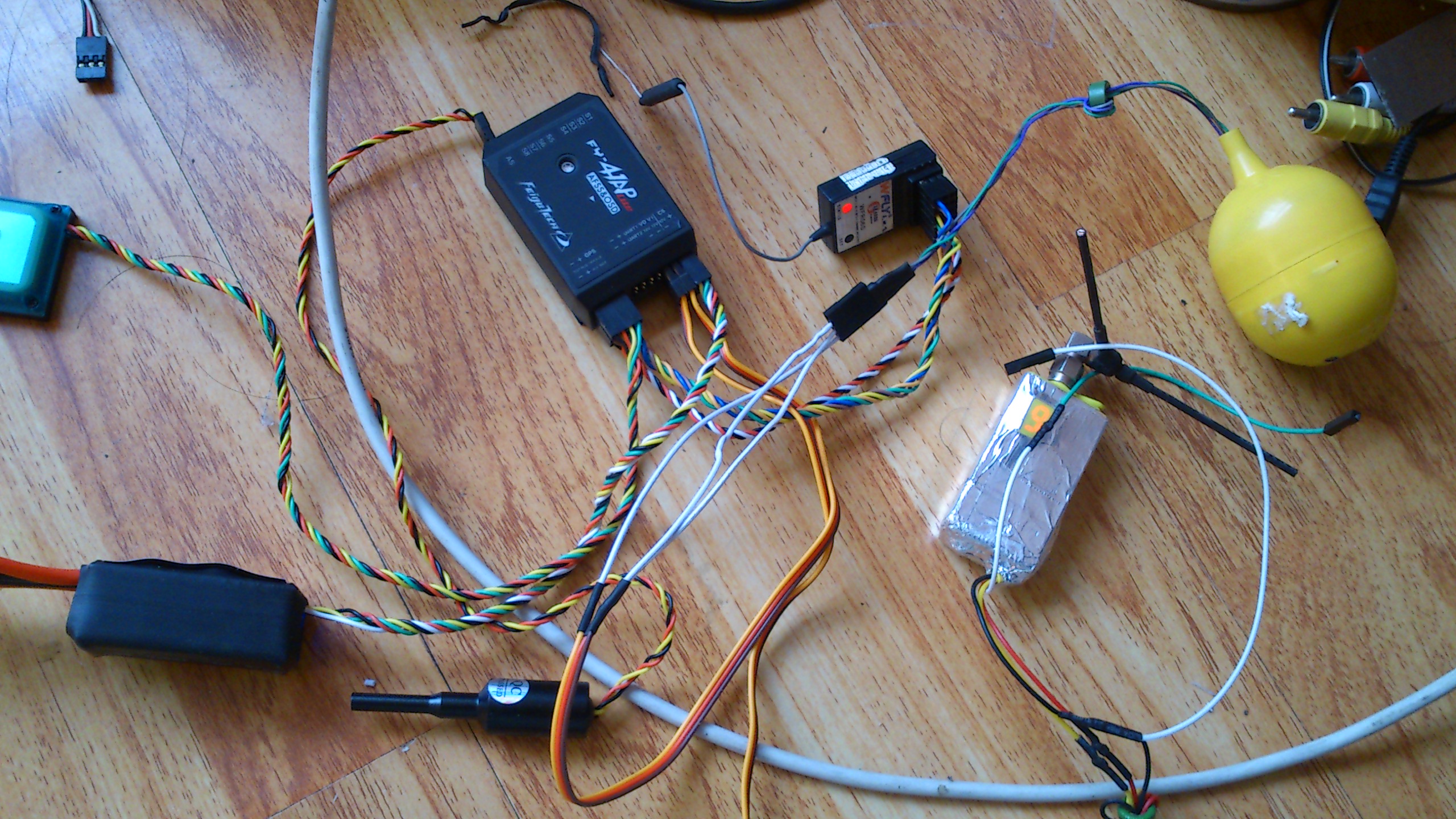

连接接收机 (缺少433等狼哥再送切糕)
飞宇飞控 测试进行中 固定翼,电池,天线,舵机,图传 作者:无机翼的飞机8 4253

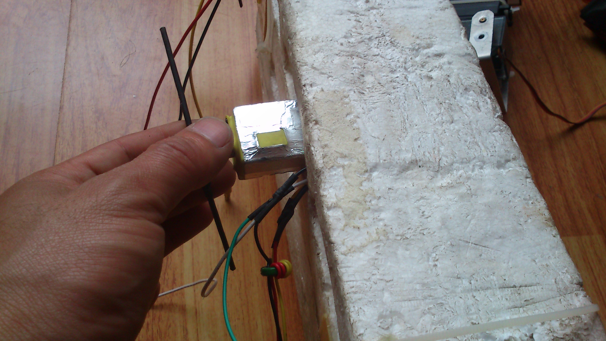

GPS模块固定 (原来那个丢了借飞宇公司做测试,感谢飞宇)
飞宇飞控 测试进行中 固定翼,电池,天线,舵机,图传 作者:无机翼的飞机8 5119

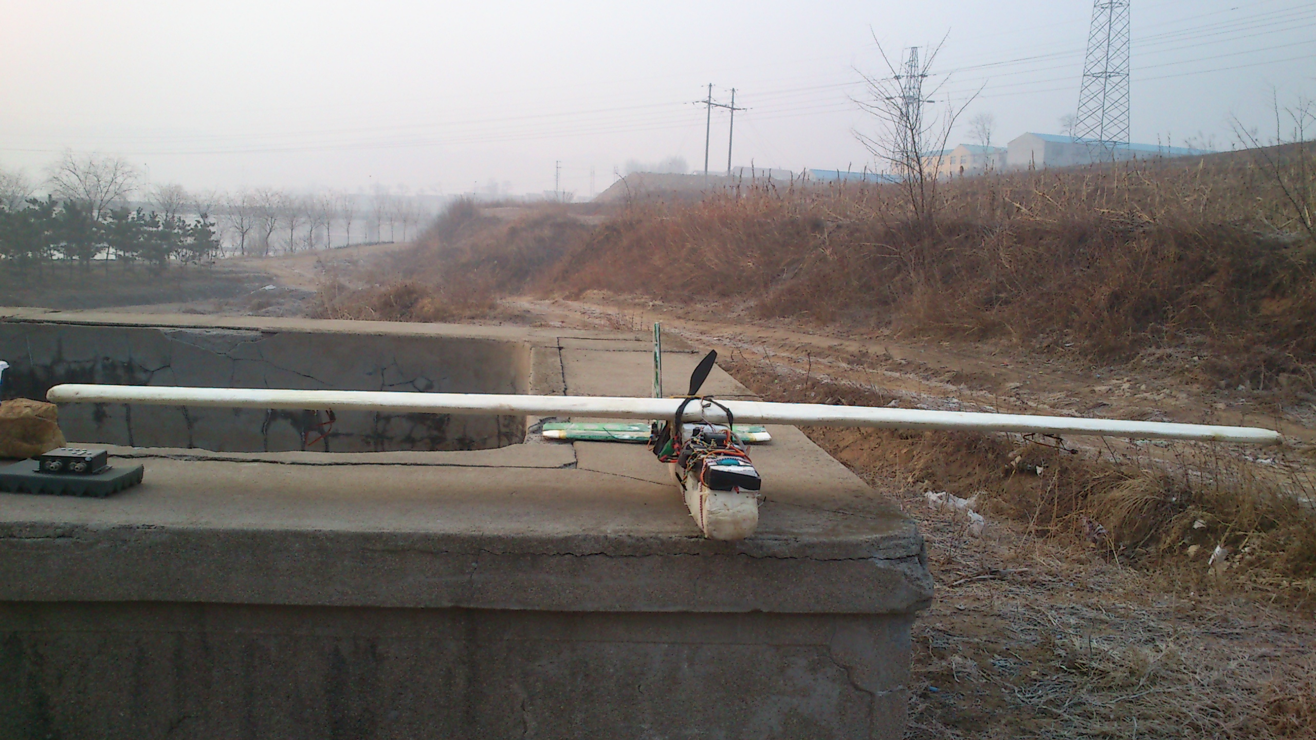

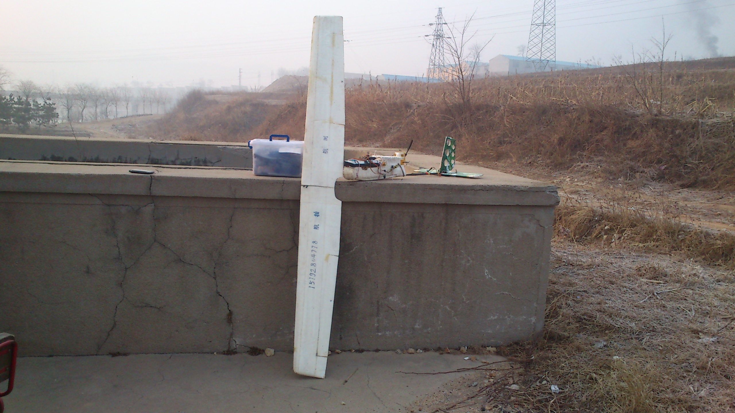

飞场 再来一张
飞宇飞控 测试进行中 固定翼,电池,天线,舵机,图传 作者:无机翼的飞机8 721
飞控固定

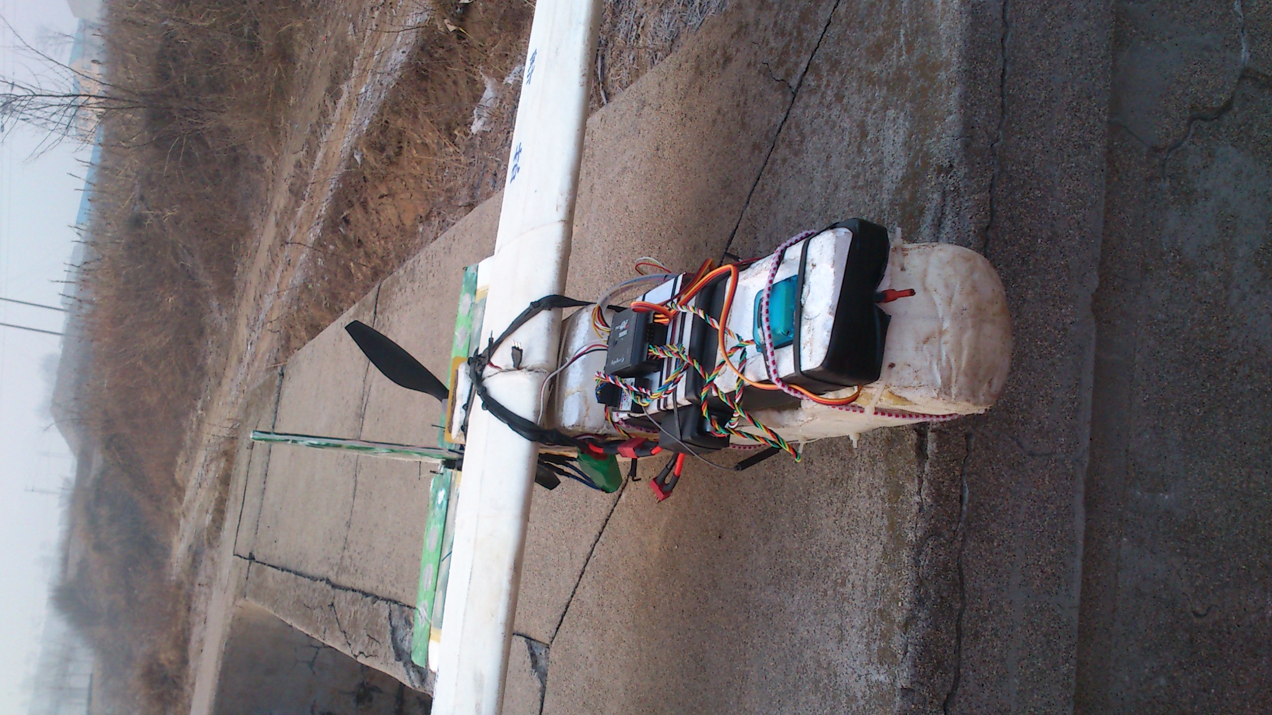

试飞篇 1
一段时间的摸索给测试模友帮助
注意的问题:
1、osd电压显示略有偏差我的大概在0.3v左右
2、切返航时的半径最好先设置大点最好在飞行速度的2-3倍,飞宇好像建议1.6-2应该根据机型吧
3、陀螺仪最好每次起飞初始化一次
4、减震一定要做好
osd界面测试,陀螺仪反应很快
没有增程近距离测试平衡模式很给力 猛地打副翼松开马上恢复平衡状态
再次提起 第一次出场有些激动 居然把GPS模块搞没了,与飞宇技术交流提起此事马上又发了一块借我测试。感谢飞宇给模友支持看到没有这就是飞宇 你的服务能做到吗。
一段时间的测试收益不少学习到了飞宇的好多东西,也给飞宇提出一些好的建议
比如osd界面优化、 电池电压增加可调参数、 osd加入PID可调参数项、   osd菜单设置返航高度、 设置开关打的次数太多 容易损坏开关等
这次测试风大 天线刮倒了
看看辅助模式转弯松开遥感飞机马上恢复平衡
切了下盘旋模式转过弯风大定住了悬停北风4级马上切回还是很平稳

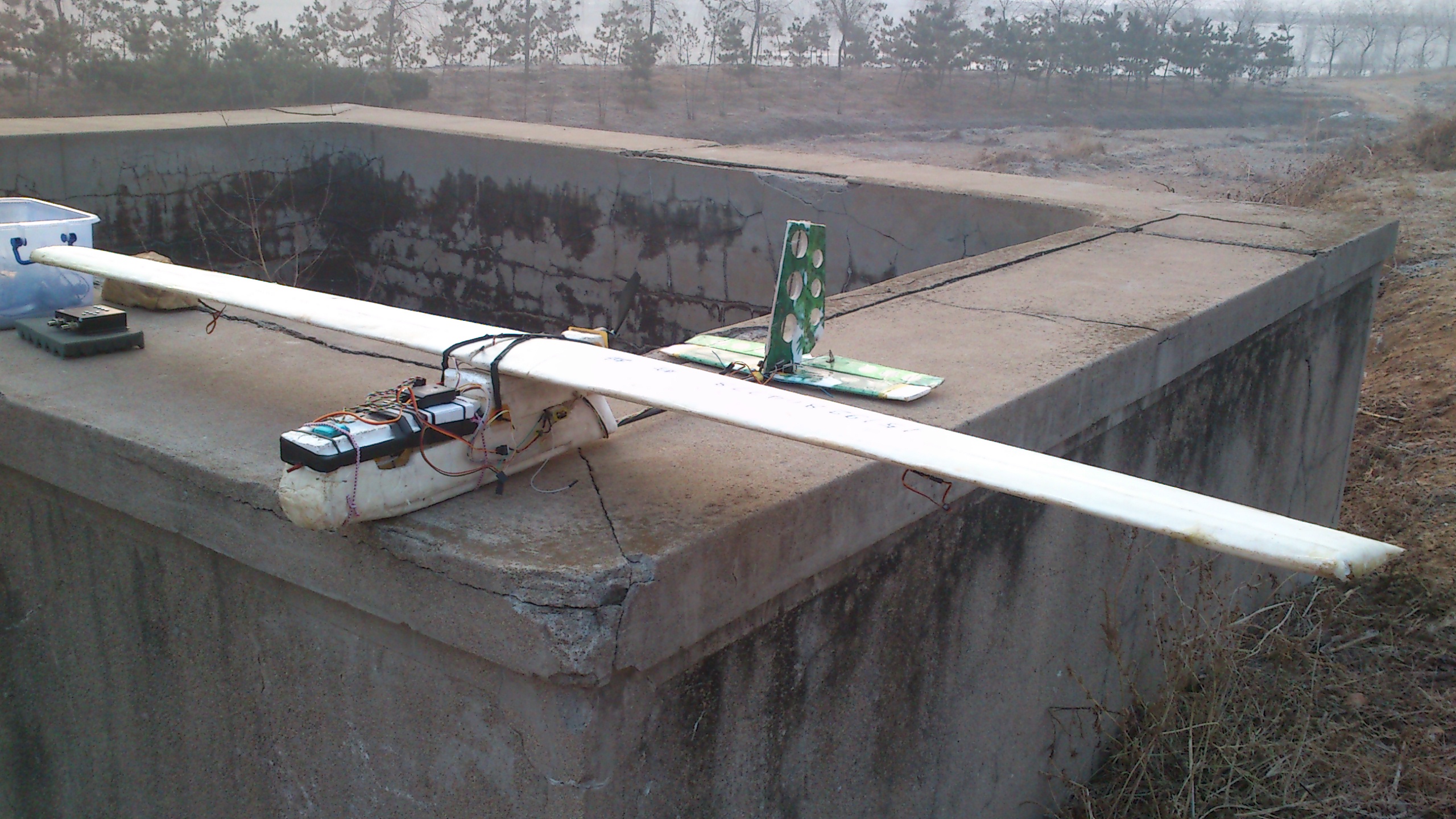

试飞篇2
14年2月24返航模式测试
今天着手测试了返航模式 ,切返航模式飞机S型参数还没调好返航后飞控进入盘旋模式。非常给力
飞机一直在头上盘旋
这次测试4个起落
参数调试还要慢慢来调来测试
遥控直接挂在脖子上与老人聊起天来

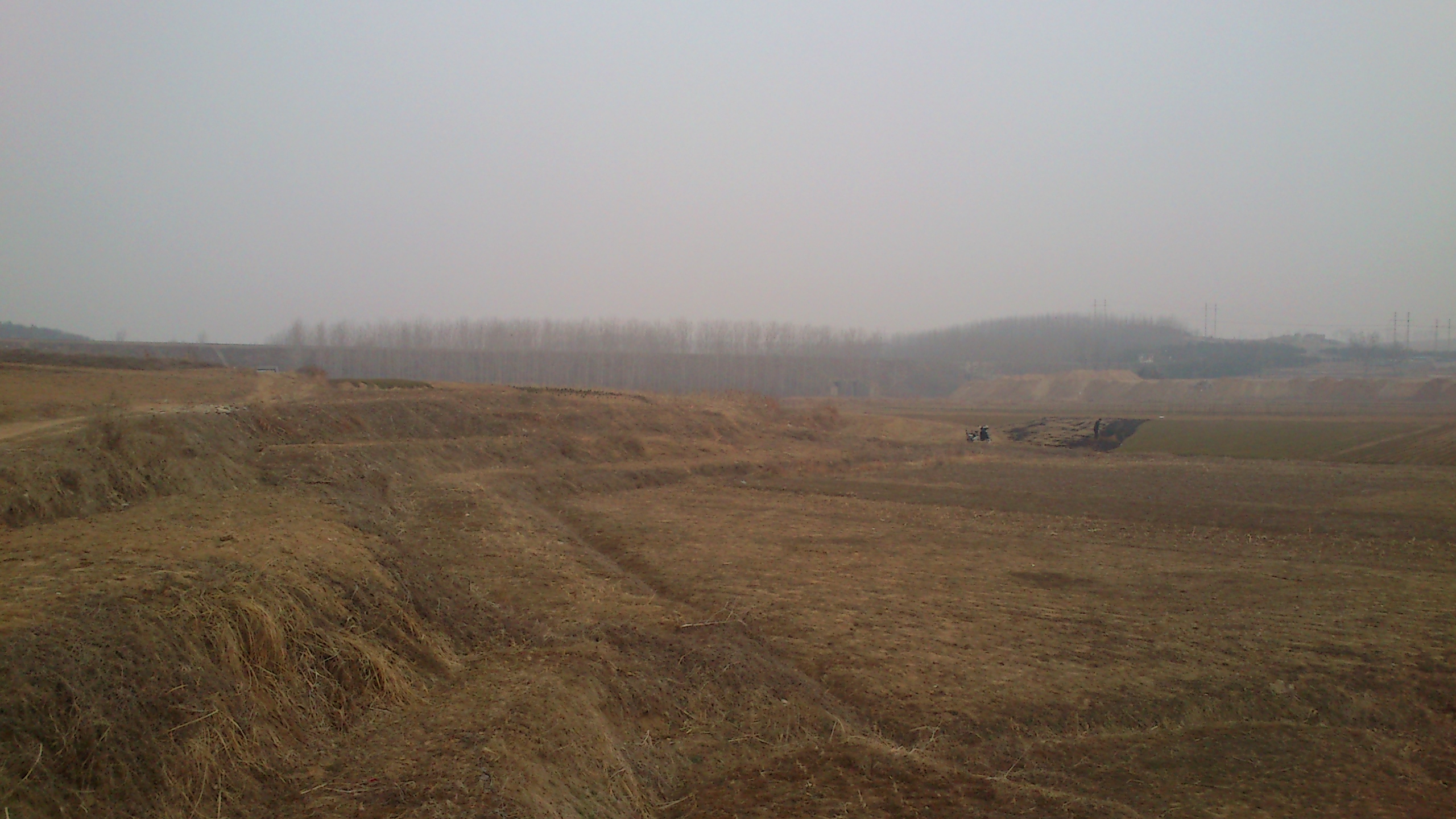

远处小树林飞机降落的位置

测试失控返航关闭遥控电源
飞控很快进入返航模式飞回home 并进入盘旋模式,参数还需调整返航晃动比较大
飞控切返航 与老人聊天盘旋飞很稳看视频盘旋轨迹也稳定
