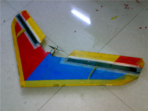

 楼主| 发表于 2014-3-4 20:23:43 | 显示全部楼层

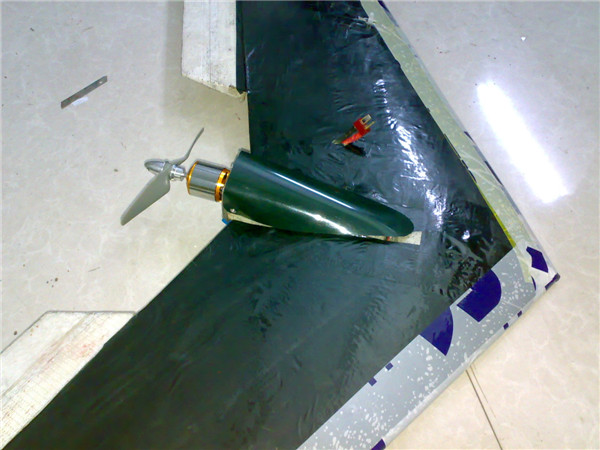

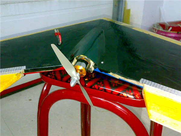

热塑蒙皮用的都是边角料拼的所以颜色有点乱套!:lol
上高速视频!老道的“快刀”机升级,3月25日上视频...  作者:精机乐园 7410
头一回用温控熨斗弄得不是很好!下回有经验了应该会好些!
上高速视频!老道的“快刀”机升级,3月25日上视频...  作者:精机乐园 5279
准备在沾一圈黄胶带,具体涂装成什么样子自己也不知道,朋友们有啥好的想法和建议说来听听,学习一下!

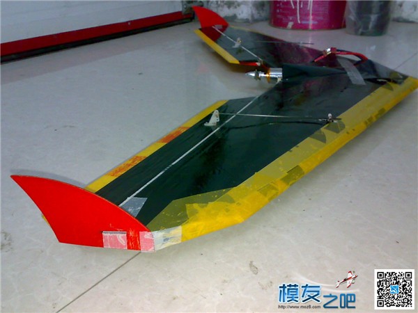

 楼主| 发表于 2014-3-5 20:59:17 | 显示全部楼层
给电机架做个整流罩!
上高速视频!老道的“快刀”机升级,3月25日上视频...  作者:精机乐园 7142
用胶带吧整流罩的周边沾牢!
上高速视频!老道的“快刀”机升级,3月25日上视频...  作者:精机乐园 7651

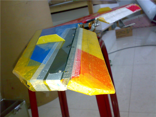

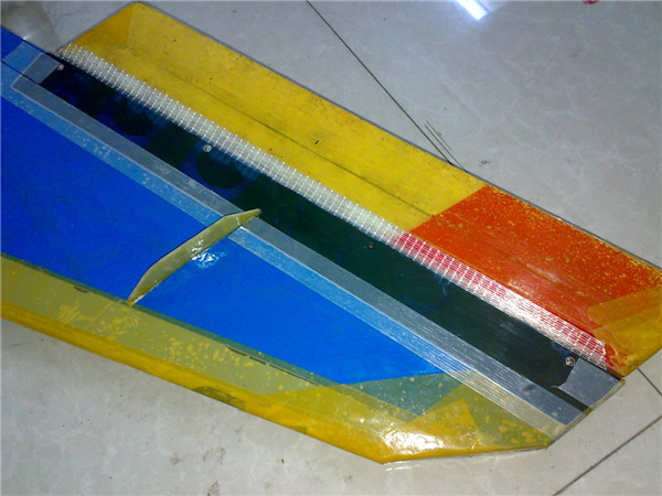

全新设计的无缝副翼!一切为了降低空气阻力!

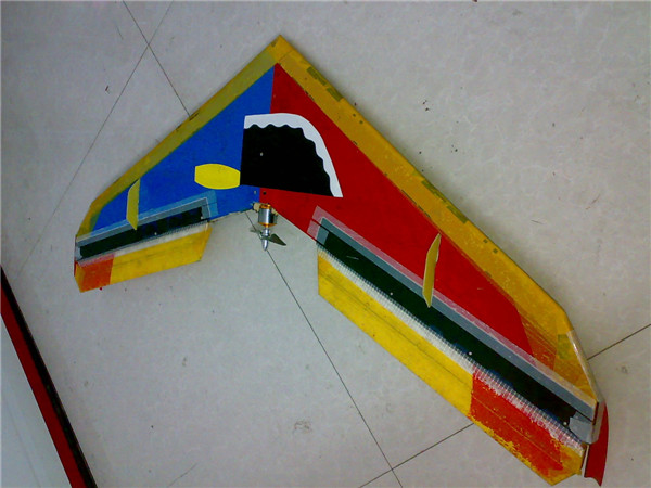

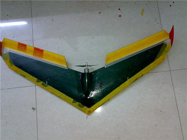

整体效果,还有翼尖小翼和电池没装!
上高速视频!老道的“快刀”机升级,3月25日上视频...  作者:精机乐园 996
等全装完在飞翼上弄个超级霸道的图案!上高速视频!老道的“快刀”机升级,3月25日上视频...  作者:精机乐园 8722

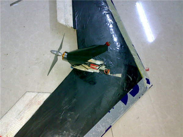

 楼主| 发表于 2014-3-6 21:19:44 | 显示全部楼层

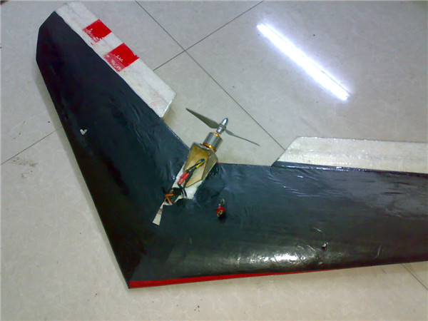

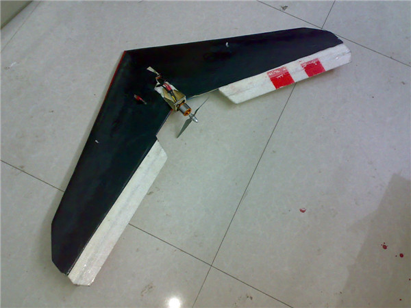

实验了一下重心头轻需要加配重,由于不想在增加重量了,所以把电机向前移,同时更换了老道新弄的铝板电机座这样电机可以更低更靠前!一举两得!在电机上面重做了整流罩,现在的外形比先前空气阻力要更小了!!

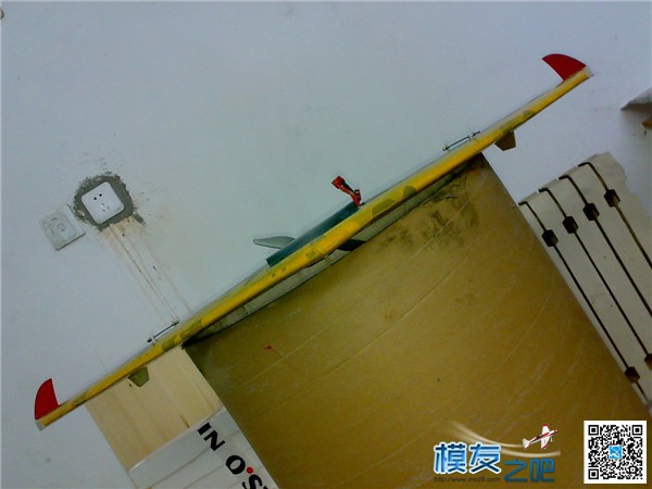

 楼主| 发表于 2014-3-16 12:36:25 | 显示全部楼层

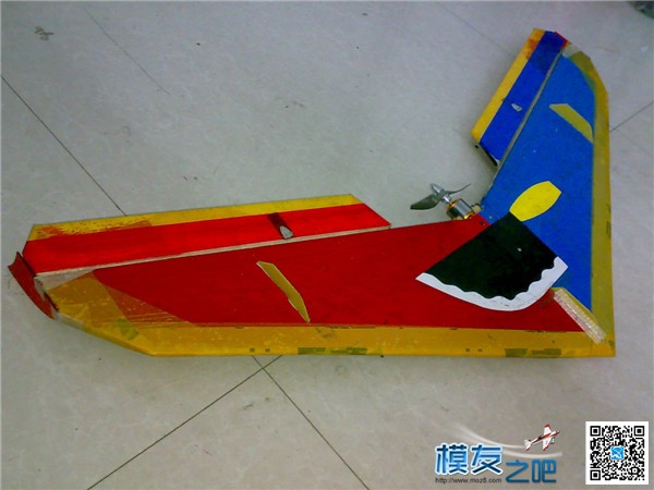

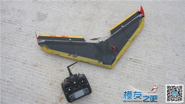

3月16日更新
最终的样子,调试的时候发现无缝副翼不是很灵活所以去掉了!现在的飞翼整个外形气动阻力已经达到最小了!
剩下的就是试飞了!看看速度能不能超过100公里!
