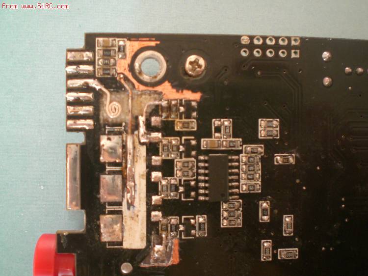

一个一个修吧,先来那个没外壳的。颠来倒去的看,充电插座已掰掉,印刷电路铜铂都已折断,反面四个 MOS 管只有三只,还不知有没有好的,实际上已不值得再修了。
底层,焊有场效应管的面:

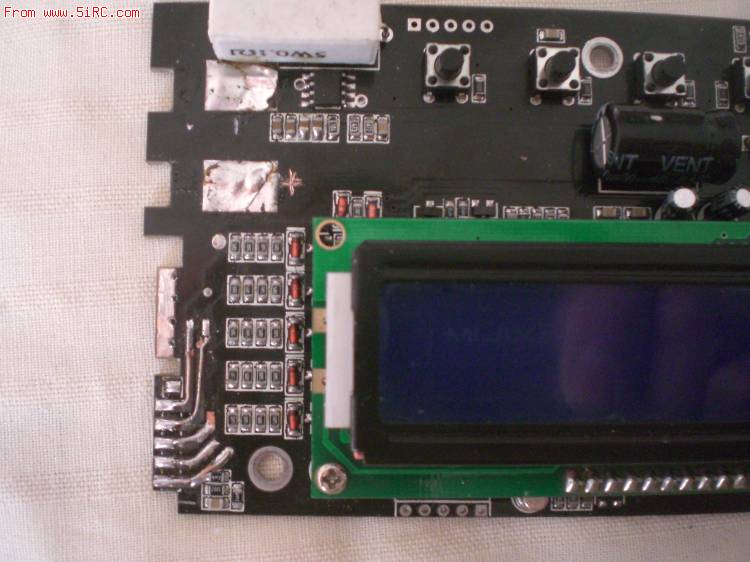

顶层,元件面:
转【XIAZQ】平衡充是这样复活的 电池,充电器,平衡充,测绘 作者:狂情怒放 5441

这块充电器的电路板不是换换元器件就能解决的,那个多路充电插座不可能再粘上去,    MOS管也不能焊在原位置,铜皮大都已断掉,烧坏的场效应管已把基板也烧焦。所以决定做一块小电路板拼接上去,把四个场效应管和充电插座移出来,再给特制一个外壳。
01)把板子泡酒精清洗干净,用小刻刀把烧焦的地方刮净:
转【XIAZQ】平衡充是这样复活的 电池,充电器,平衡充,测绘 作者:狂情怒放 7514
02)把断掉的铜铂用镀银线逐一连接好,上下过孔查实确保相通。顶层底层电路连接正确无误。

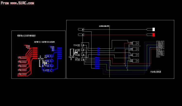

03)制作外接电路板。先按电路板测绘一个分开的两部份的电原理图,之间有那些连线,怎么连合理,画好核查无误后开始做电路板,
转【XIAZQ】平衡充是这样复活的 电池,充电器,平衡充,测绘 作者:狂情怒放 7289

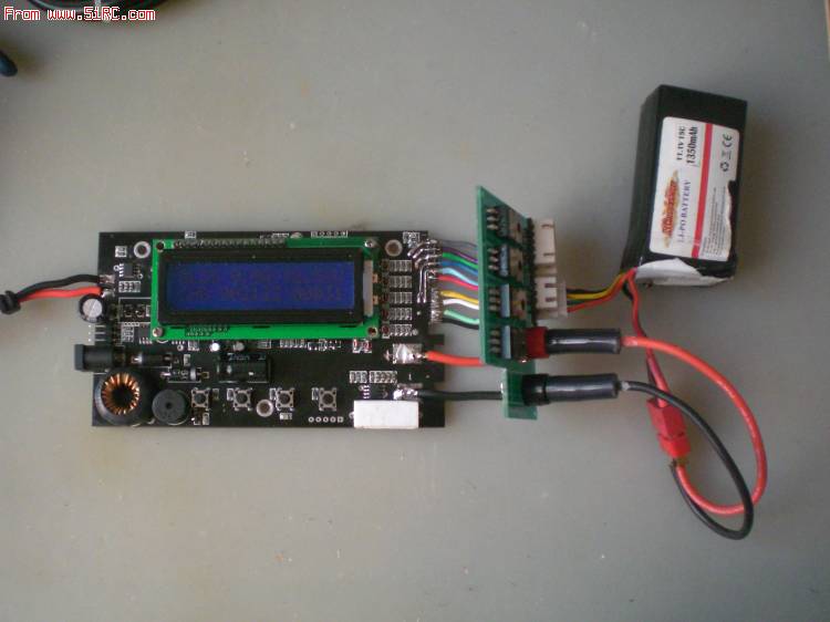

07)B6原板一共要接出12根线,2根粗硅胶线,6根连原充电插座,还有四根是四个MOS管的驱动信号线,在原板上连接在贴片电阻的一端,把导线焊在这里,不用几下就把小电阻一起拉脱了。正好电路板正反两面都有一条铜铂,把它刻分成四段,钻一个0.5mm的孔,用四根镀银线连接好,就有了可靠的四个焊接点。见图所示。
转【XIAZQ】平衡充是这样复活的 电池,充电器,平衡充,测绘 作者:狂情怒放 234
转【XIAZQ】平衡充是这样复活的 电池,充电器,平衡充,测绘 作者:狂情怒放 6734
08)把两部分连起来:
转【XIAZQ】平衡充是这样复活的 电池,充电器,平衡充,测绘 作者:狂情怒放 3919
放大了看一下:
转【XIAZQ】平衡充是这样复活的 电池,充电器,平衡充,测绘 作者:狂情怒放 3024
转【XIAZQ】平衡充是这样复活的 电池,充电器,平衡充,测绘 作者:狂情怒放 6566

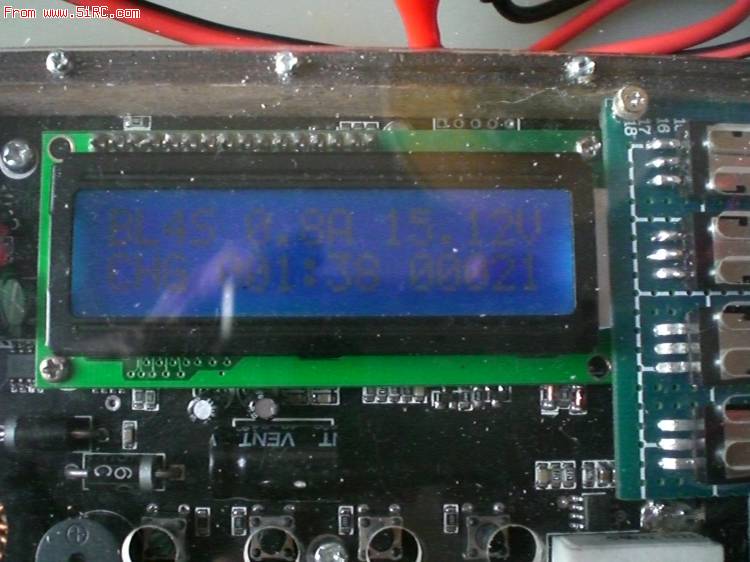

09)通上电,接上一块3S锂聚会电池试充,工作正常:
转【XIAZQ】平衡充是这样复活的 电池,充电器,平衡充,测绘 作者:狂情怒放 8977
