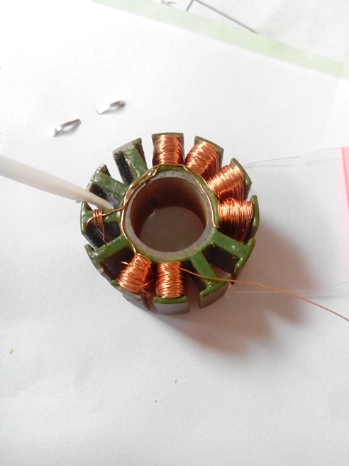

第二个  增加了一个小工具 海绵棒的 塑料管 蛮细的,传进漆包线 再把头压扁,好卡到定子中间绕线,非常好绕线了 云台电机DIY 计划 记录帖  作者:GE-FPV 6594 云台电机DIY 计划 记录帖  作者:GE-FPV 4397

第二个电机绕好了
云台电机DIY 计划 记录帖  作者:GE-FPV 5521

新买的 BGC 控制板 测试之后  DIY 的电机完全工作正常 ,结束记录帖~~~
总结一下自改云台电机的一些要点
1、拆定子,火烧大法 绝对万能,什么胶水都是浮云
2、绕漆包线,最好最好找一个针筒,整齐、又使得上力气
3、绝缘热缩管 买最细的
4、最好准备一些绝缘漆,好像是有专用电机漆包线绝缘的,没有的话502+木工胶也是一个蛮好的选择

牛叉。你是用多粗的漆包线绕的?
0.16mm 的 纯铜 漆包线  发表于 2015-6-19 09:01
