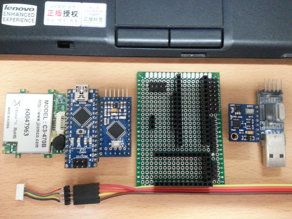

折腾完了环形架子,飞飞感觉挺好,还想更近一步,来个定点悬停,于是开始折腾gps,网购货品如下,SIRF3代gps模块ttl接口,usb转ttl串口模块(这个玩mwc的都有,上传固件修改配置必备),usbasp(以防万一atmega328丢失bootloader,非必须),arduino pro mini (328p)。
把原来的飞控拆掉,所有零件综合到一起,重新规划安装位置和线路,装好插座插针然后焊接,制成了第二版的飞控,相比第一版1,增加4个电调预留接口以备日后扩展舵机之类的功能
2,接收机信号插针改单排,去掉了多余正负极插针
3,预留串口(日后可接蓝牙或者液晶屏)
4,预留2个i2c接口
5,电调插口正极全部留空,指引出一个插针的正极,防止电调倒供电。
所有元件集成在一块5*7的洞洞板上
为了引线方便给gps做了根延长线,4跟插针+4跟杜邦线,可以把gps模块随便放在什么位置

继续折腾之自制mwc加装自制gps 电池,舵机,飞控,电调,开源 作者:tomziv 5943 搞完以后gps点不亮咋办?查gps的tx和rx连线去,肯定有接反的!
忘了说了我买的usb转ttl是pl3202的,比较便宜,使用起来嘛是需要技巧的,下载固件的时候ide会有报错,没关系,当ide显示正在下载的时候,按一下pro mini上的reset键,你会发现usbttl的小红灯啊小蓝灯就开始欢快的闪了,一次不行就多试几次,找准时机ok。。。。

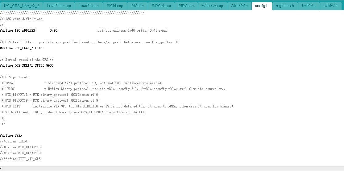

这个导航版就是网上流传的i2c-gps,固件神马的都是开源网上下载的,导航版制作超级简单,只要几根线连上就行了,4跟给gps,4跟连飞控的i2c,简单不?

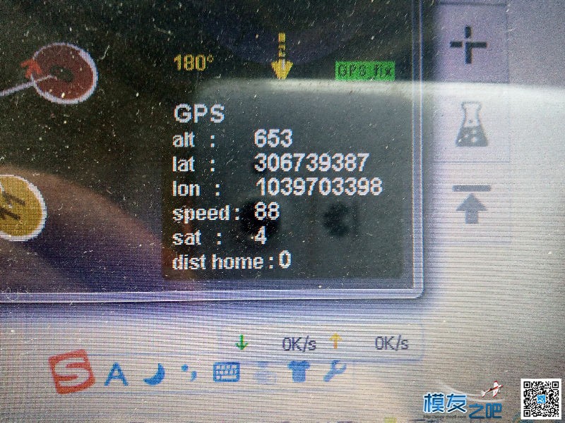

请问楼主,这些数据正常吗,具体代表什么?如何运用这些数据?wechat:lang_wechat_threadmessage
继续折腾之自制mwc加装自制gps 电池,舵机,飞控,电调,开源 作者:cowrturn 9062
