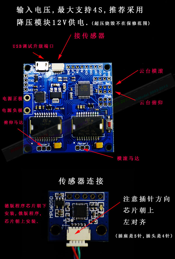

首先上边是调参视频,按照步骤走一般都没有问题的。
先说明几个个人在调参中遇到的问题,分享一下大家注意。
1.在控制板链接电脑的时候,需要拔下鼠标,用触摸盘,视频中是,本人在调参中开始没有拔下鼠标导致连接不上电脑,不知道有没有道理,欢迎大家交流拍砖。
2.链接后选择COM接口,这个因电脑不同,接口应该也是不同的,本人为COM9
3.在云台通电前,在调参软件中把电机功率设置为0 保存。
下边是转的别人的内容,给大家分享,学习,共同进步。
控制板不接电机,不接电源,只USB连接调参,保持传感器静止(基本水平放置),点击恢复默认,点击写入,点击校准传感器,点击写入,点击 校准陀螺仪,点击写入
此时可以手持传感器转动,观察调参软件的指针反应是否正确
高级校准:
只USB连接调参,不接电源
把传感器粘在一个立方的盒子上更容易操作
将传感器有芯片一面向上水平放置,点击 校准传感器,不要点击 写入,等待观察控制板LED灯闪烁,停止闪烁后,将盒子向前方翻一面,点击 校准传感器(不要点击写入),LED灯停止闪烁后,将盒子向后翻2面,点击 校准传感器(不要点击写入),LED灯停止闪烁后,将盒子向前翻一面,再向右翻一面,点击 校准传感器(不要点击写入),LED灯停止闪烁后,将盒子向左翻2面,点击 校准传感器(不要点击写入),LED灯停止闪烁后,将盒子向右翻一面,再向前或者后翻2面,此时,传感器芯片应向下,点击 校准传感器,LED灯停止闪烁后,就可以将盒子向前或者后翻2面,传感器恢复第一面校准的状态,点击 写入。保持传感器有芯片一面向上水平静止放置,再次点击 校准传感器,LED灯停止闪烁后,点击 写入,完成六面校准
注:每一面校准时应保持传感器90°的倍数旋转并保持静止
此时可将电机功率全部设置为0,然后点击写入,点击断开连接,拔下usb插头
将控制板和传感器安装到云台后,调整好重心,就是俯仰和横滚轴向上,摄像头可在任意角度停住。不接云台电源,用usb连接调参软件,保持云台静止,此时软件中3个指针应该静止不动。
如果电机有啸叫声,点击软件 高级 标签,将pwm频率设为 高(静音)即可(一般都需要做这一步),别忘了点击 写入
保持摄像机水平静止,点击 校准传感器,LED灯停止闪烁后点击写入,完成基本设置。
下面是参数调整:
点击 断开连接 按钮,拔下USB插头,接上云台电源(此时一般等待约10秒,让控制板完成初始化),插上usb插头,软件中点击 连接。OK,下面就要开始著名的PID调参过程了。
先将PID均设为0,将电机功率调大(这个功率多大合适请根据云台具体情况定,也可以先咨询云台卖家),点击写入,此时云台应该会抖动(因为PID是0,没有参与稳定)
然后就可以开始调整PID了,一般是先调整P和D值(慢速和***震荡)。
我的经验:P从0增大到电机抖动,再减小一点,D增大到用手转动云台回中到中位后稳不住,再减小点,过程中改变了参数点写入,用手转动云台观察回中情况,达到能稳定的回中并且回中后静止的状态。I从0慢慢调大,基本是回中角速度大小的意思。调参数的过程,并没有一定的一步一步做就OK的教程,需要PID和电机功率联动调,功率调整的少些,PID调整很频繁,找最佳值。
可以一轴一轴的调,一般先调横滚,再调俯仰
