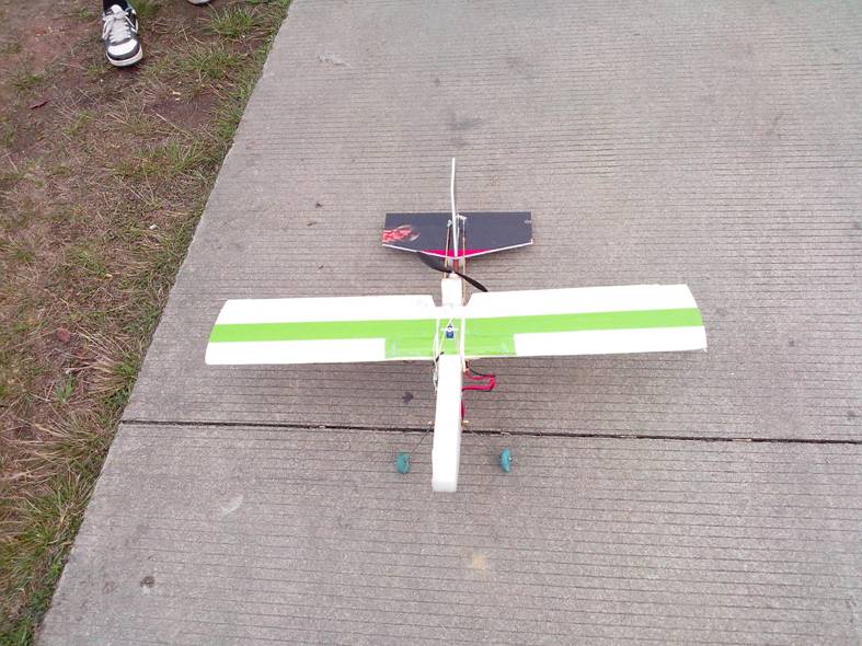

这次飞的好小子是我第3次重做飞行的效果。先说说我的前后经历:
     第一次做的机没成功上天,起飞就右滑,经过仔细的分析后,得出机翼做的不标准,有变形,那次做的是KT 板的,按网上下载有副翼的图纸做,没有做上反角。结果手工不好,出现上述状况看看我做的好小子飞行四平 电池,电调,图纸,好小子7打通关 作者:tam1974 9547
    第二次后来,还是采用原来的机身,只重做了一付翅膀,这次是无副翼,带上反角6度,用的是一层KT板,结果能上天,可上天不到一分钟才翅膀折了,最终还是。。。结果你是知道的看看我做的好小子飞行四平 电池,电调,图纸,好小子7打通关 作者:tam1974 7756
   第三次,经过前两次的教训,痛定思痛,想要鸡上天,还是彻底的重新再做一个吧,这次的机头用的是EPE(珍珠棉拿包装用的),为了电池位置前头不太单薄,所以这次机头特加长了7厘米。尾管用的是鱼杆管,机翼这次是用泡沫热切,全身贴透明胶纸,加强用的是羊肉串棍,挺结实的,带副翼+上反角。最终成功爽飞了。
配置:2208 2600KV,30A电调,3S2200电,皓业7060桨(试了几片桨后,还是觉得7060好飞)。起飞重量有570g,可能重了些。半油起飞,1/4油多点飞行。重量如果能控制在470g就好多了。
先让大家看看海市蜃楼吧看看我做的好小子飞行四平 电池,电调,图纸,好小子7打通关 作者:tam1974 3394
看看我做的好小子飞行四平 电池,电调,图纸,好小子7打通关 作者:tam1974 9886
样机图片
看看我做的好小子飞行四平 电池,电调,图纸,好小子7打通关 作者:tam1974 9692

看看我做的好小子飞行四平 电池,电调,图纸,好小子7打通关 作者:tam1974 170 真拿不出手,外表不好看,但能飛起來我就滿足了,
