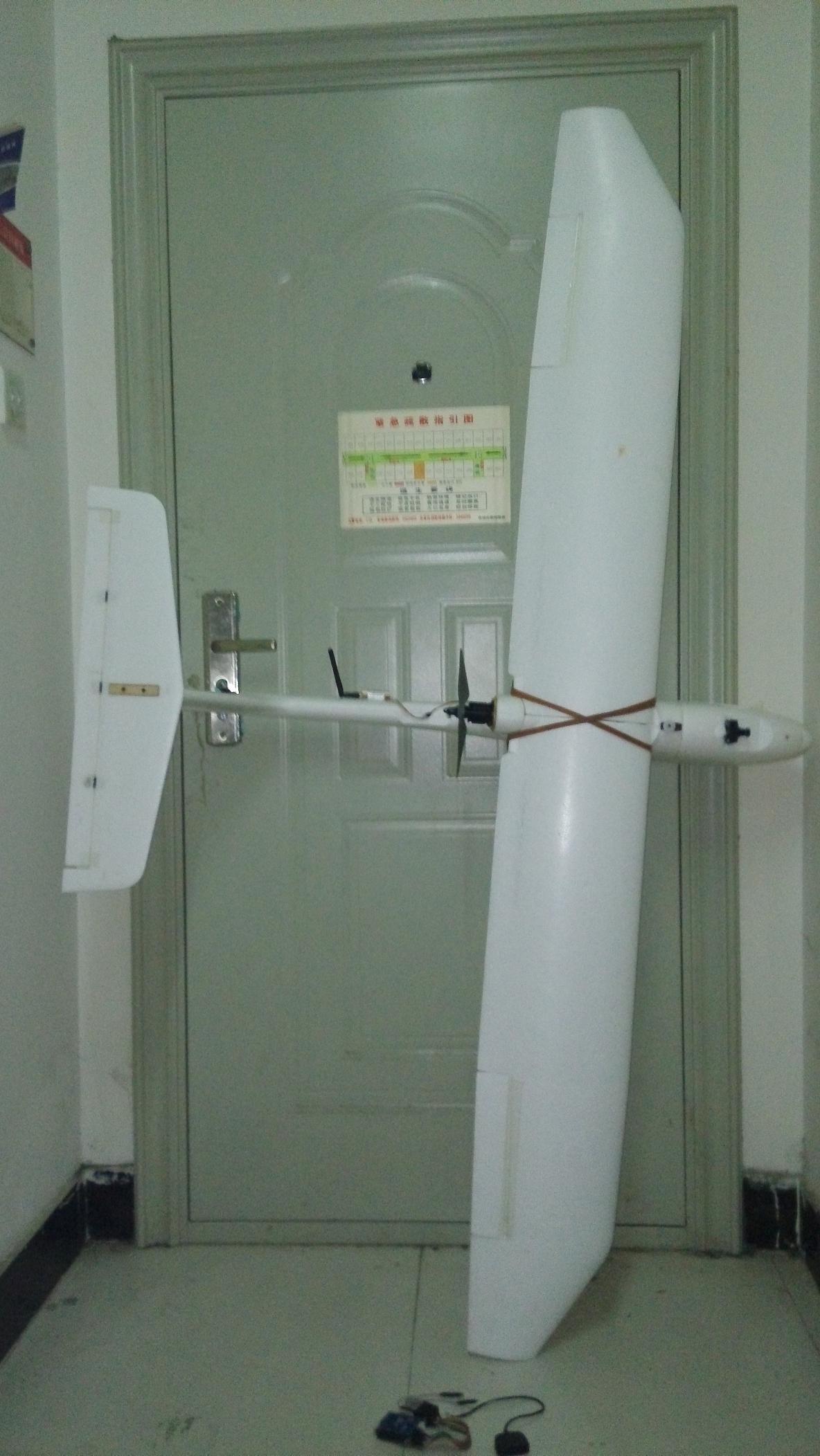

(4)载机的购买,天行者1900,因为觉得翼展1.9米,肯定能爬升,实际中发现飞机越大,天行者遇到大风天气的时候,尽量不要飞,否则顶风的时候动力系统的负载很大,电流也大,爬升还不一定快。
风格来说,后期出来的大/小胖子也是不错的选择,个人感觉尾推机,速度可能更快,速度快,载重大的,肯定也抗风。大胖的价格现在要580元小胖399元,还是有点小贵,不过做工看了朋友的,确实结实,有大胖的小炸机的视频,比较耐炸的,对于动手能力强的,建议可以自制载机,但是新手就算了,否则就会像我下面,因小失大,能省的省,不能省的千万不要省哦坠毁,燃烧!从天行者炸机中告诉想玩FPV的朋友一些经验... 航模,固定翼,电池,天线,舵机 作者:深白 2601

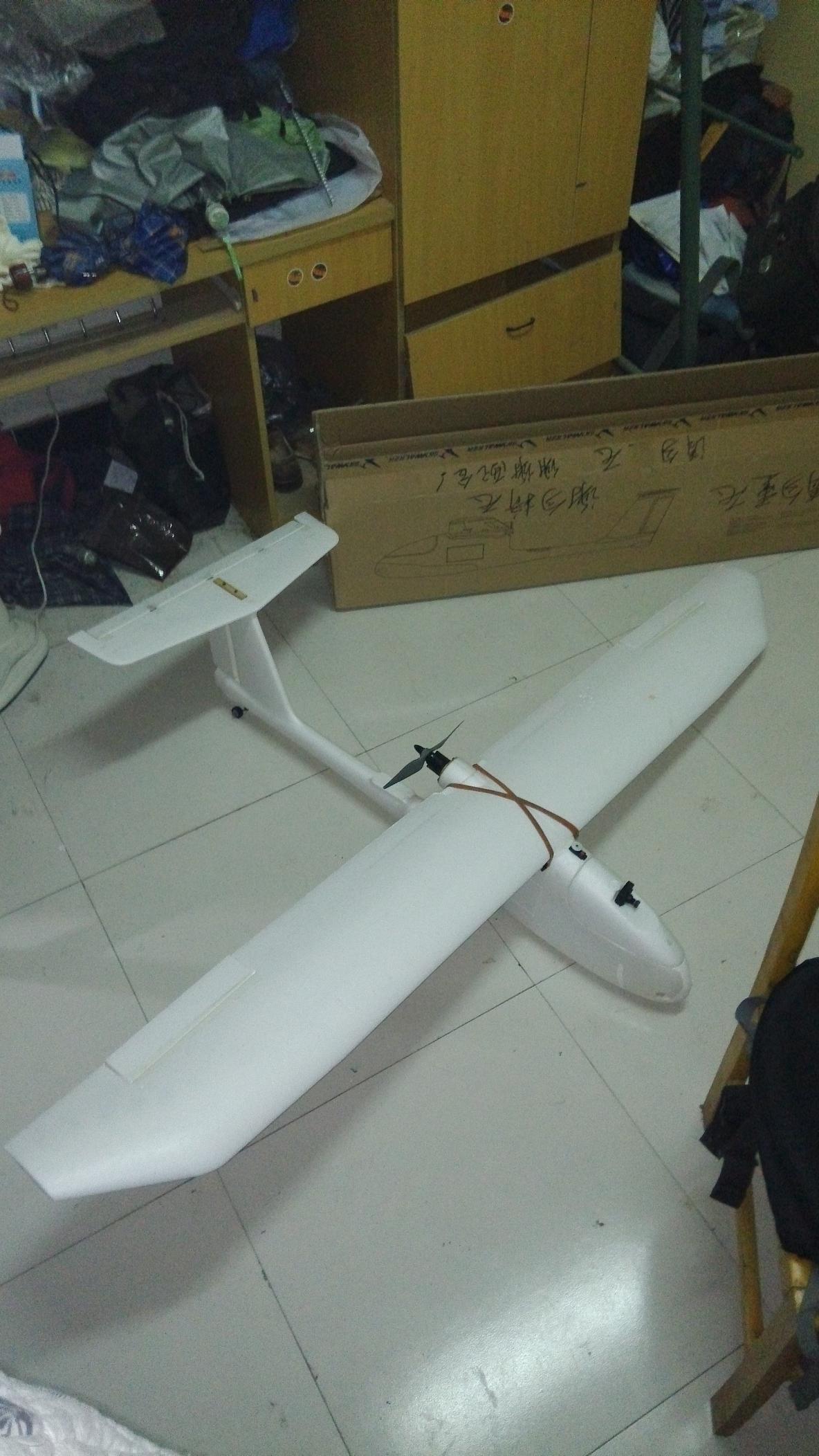

二、装机阶段
这里当时装机也没有太多记录,只是一些图片。
有几点要注意的:
1、铰链要加强,用纤维胶带加固,活动连接处要焊死,螺丝胶要舍得用;
2、用手机软件,调平飞控的,做到一丝不苟的调平,调整好飞机重心,否则飞的很费电;
3、散热没做好的情况下,千万不要飞,一定要地面循环/开大油门试验几分钟,看看电调、图传情况。
在拼凑FPV过程种感觉,以前玩的KT板制作或商品泡沫练习机,有的地方能凑乎就凑乎,等搞FPV飞机才发现其实它是一个很复杂的系统,需要非常谨慎的去安装调试,不谨慎就会出大问题。我就是不谨慎,吃了亏,希望给想玩FPV的朋友一些有用的经验教训,避免问题复发。

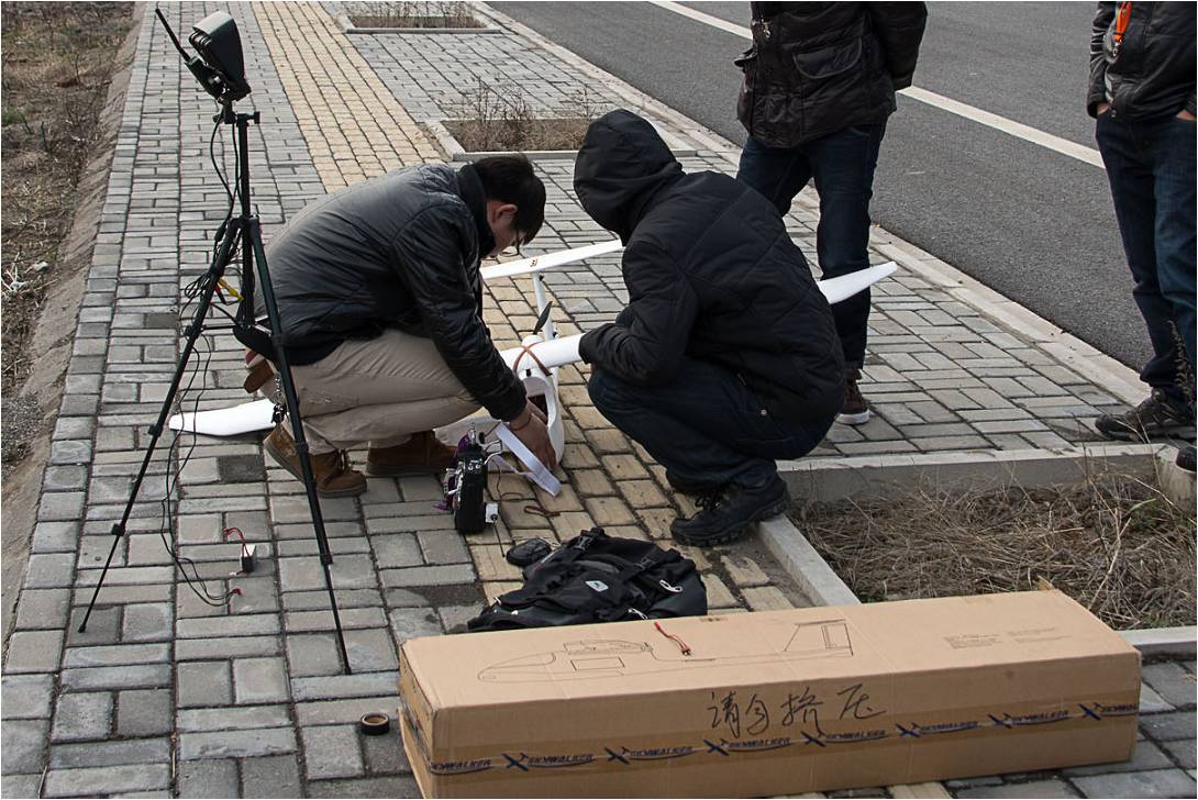

起飞前不能拍照
坠毁,燃烧!从天行者炸机中告诉想玩FPV的朋友一些经验... 航模,固定翼,电池,天线,舵机 作者:深白 2714
飞前不能拍啊
坠毁,燃烧!从天行者炸机中告诉想玩FPV的朋友一些经验... 航模,固定翼,电池,天线,舵机 作者:深白 3974
据说飞一些新飞机前,模友们迷信忌讳拍照的,一拍照就是“遗照”{:1_1:}
估计是拍多了,说了那么多废话,累了,来张烧机照片,提提神。

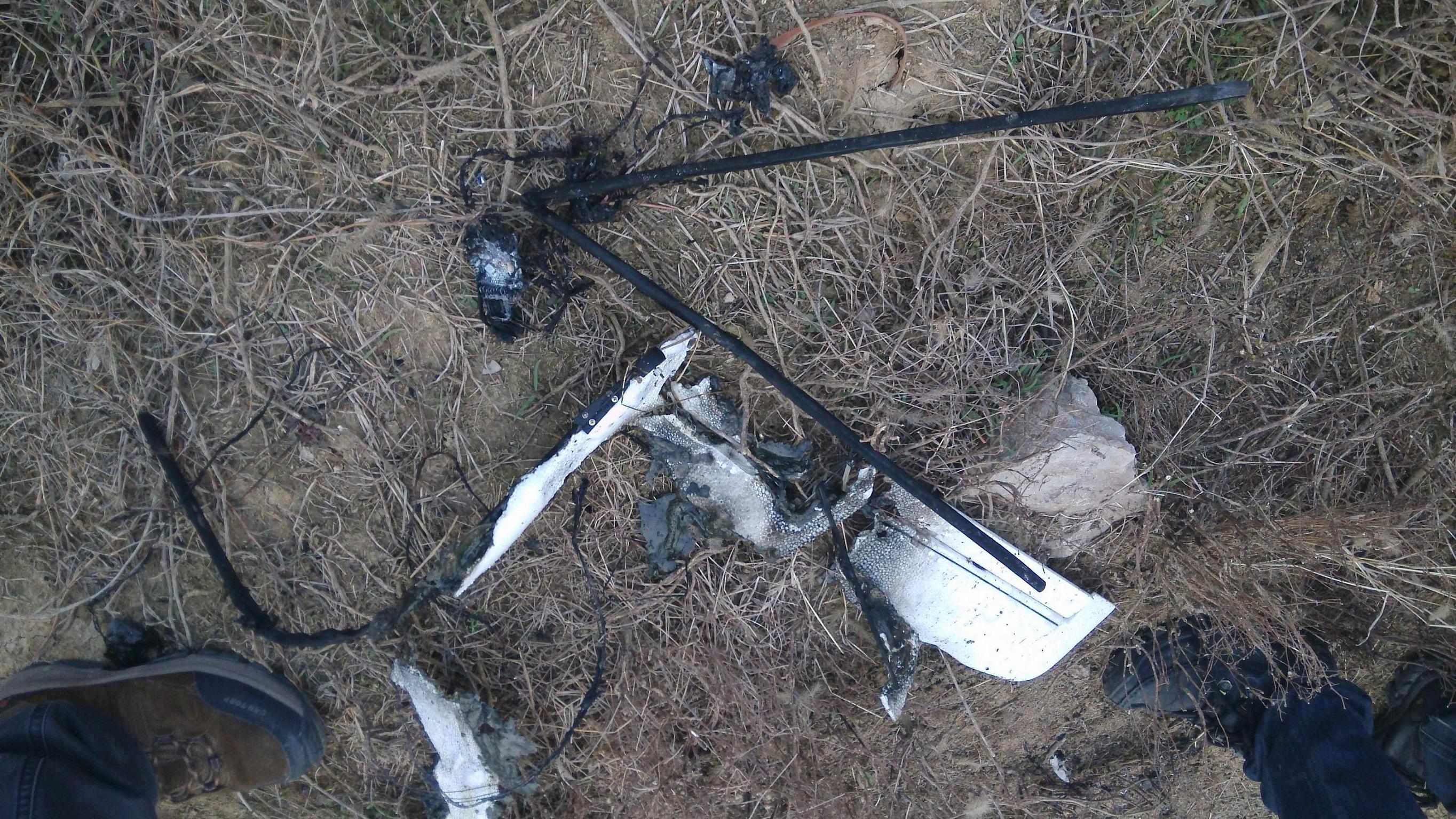

惨烈的坠机现场
坠毁,燃烧!从天行者炸机中告诉想玩FPV的朋友一些经验... 航模,固定翼,电池,天线,舵机 作者:深白 1523
飞机先上一块3s电池暂时还没有问题,一个起降后,换了4S电池外加一块1300毫安图传独立供电电池时,飞机负载大了,那天风速也大,电机一直大油门工作,电调未外挂,飞机切返航后,没几秒后电流计显示读数1.2A左右,推测结论电调已烧毁,飞机接着失速,尾旋,最后无图像,最恶搞的是飞机进入尾旋下坠时,边上有不懂的人说这个视角好坠毁,燃烧!从天行者炸机中告诉想玩FPV的朋友一些经验... 航模,固定翼,电池,天线,舵机 作者:深白 1060
附:坠毁燃烧前机载视频(按论坛限定高度不超300米,距离不超1000米飞的),从视频中分析出了一堆问题。这部分咱们下面再说。
经验教训

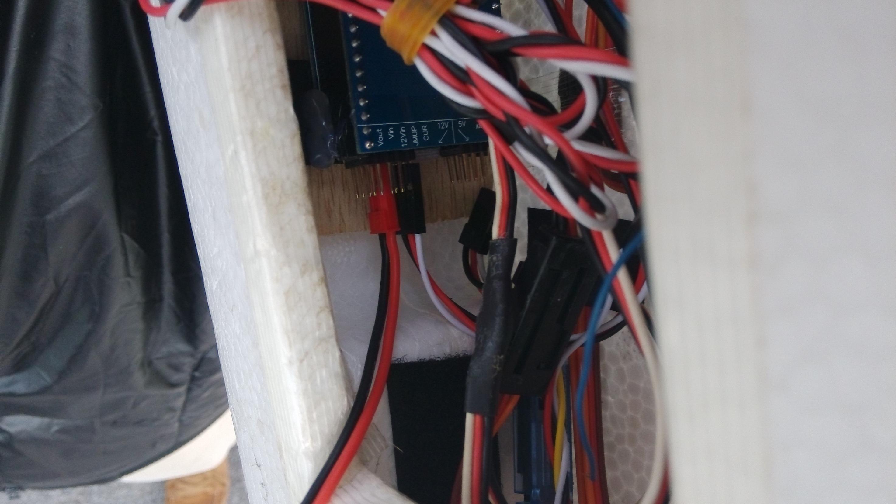

1、录像中飞机起飞时后,飞控健康值就一直在跳动报警,说明飞控没有固定好;

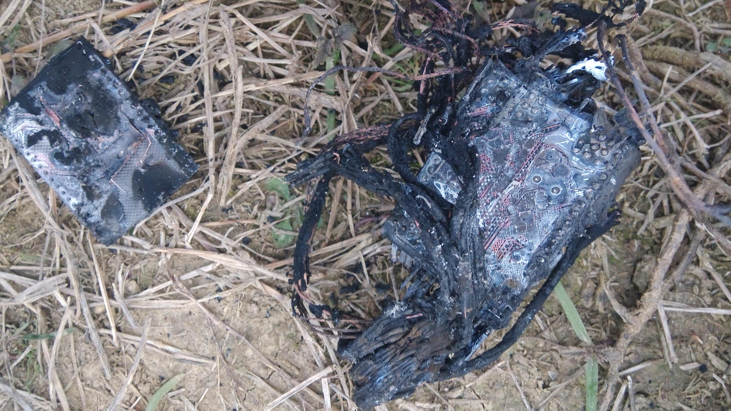

2、电调为杂牌50A,没有用大厂的电调,起飞时最大电流达到过48A;电调未外挂,放到机舱内部了,影响散热,切飞控自动返航并开始掉头,最后电流计突然显示1.2A,推测电调高温大电流负载状态加散热不良后烧毁了,这是导致飞机坠机的直接原因,所以电调的选择,一定要大于实用电流,同时注意品牌保证,并在装机时一定做好外挂等散热措施,从谨慎的角度上说最好用钳形电流表让飞机在地面试一个循环电池,做到小心再飞;
设备位置选放
坠毁,燃烧!从天行者炸机中告诉想玩FPV的朋友一些经验... 航模,固定翼,电池,天线,舵机 作者:深白 6941
内部布置
坠毁,燃烧!从天行者炸机中告诉想玩FPV的朋友一些经验... 航模,固定翼,电池,天线,舵机 作者:深白 5455
独立图传供电插口
坠毁,燃烧!从天行者炸机中告诉想玩FPV的朋友一些经验... 航模,固定翼,电池,天线,舵机 作者:深白 7408

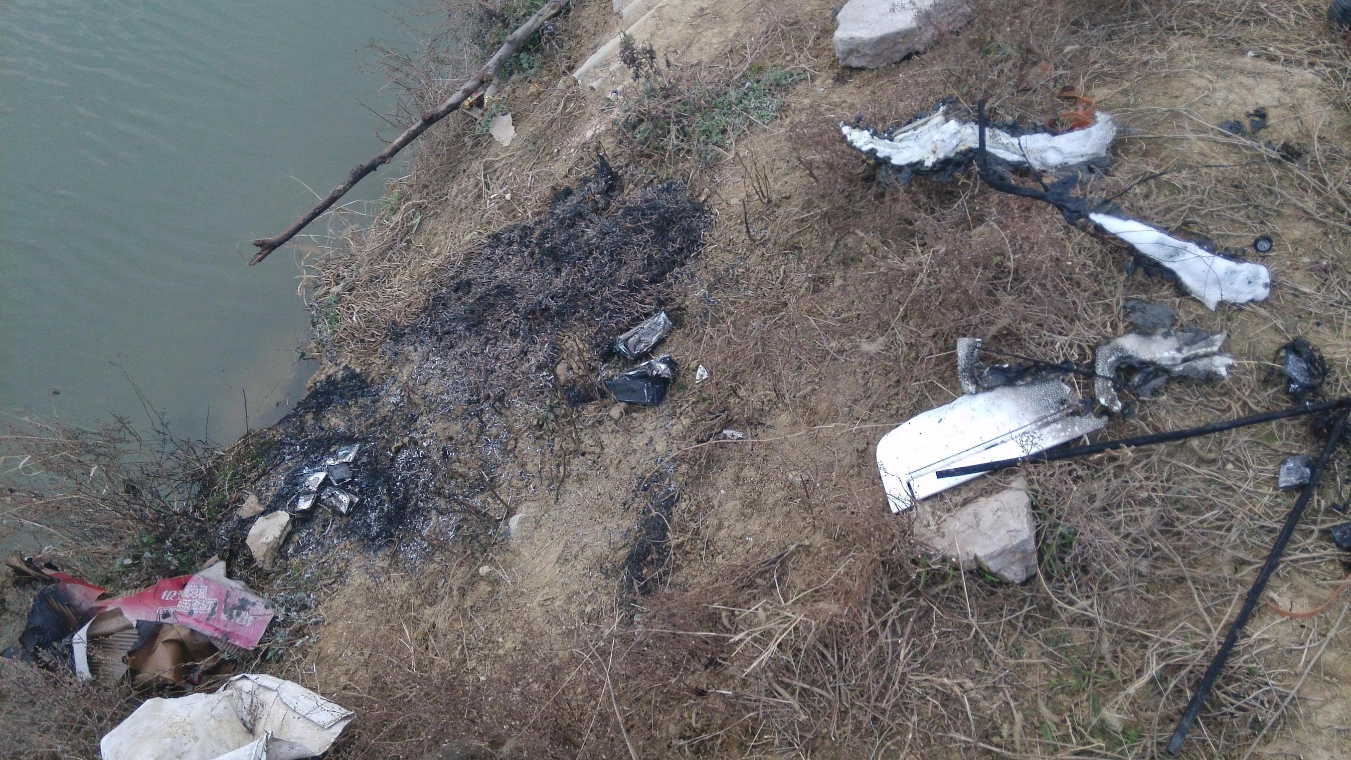

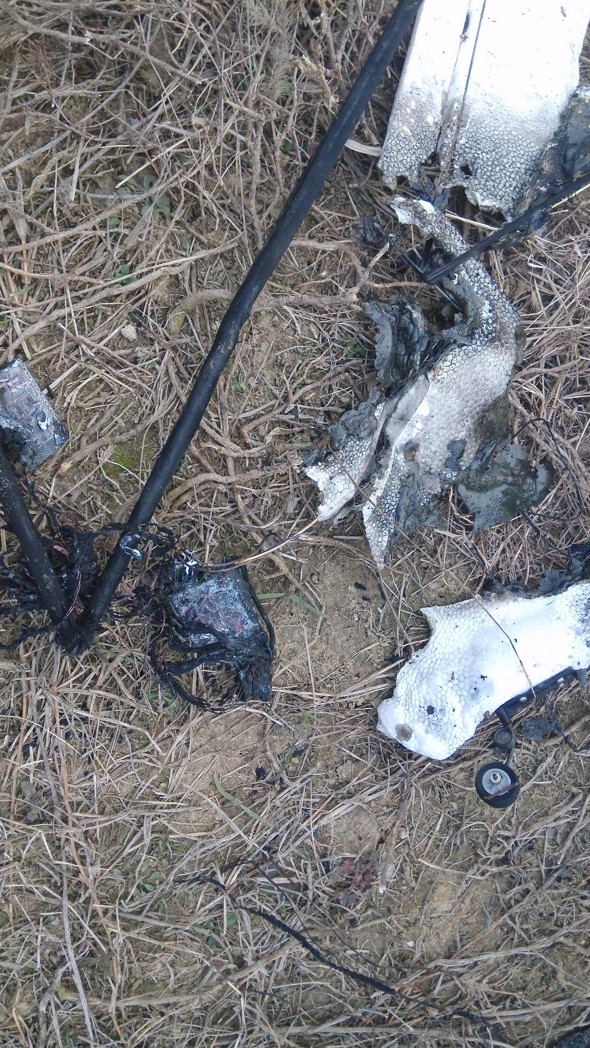

3、飞机失速尾旋下坠后,等再找到飞机,变成一堆灰烬,这个就是个谜了,因为飞机坠落在水岸边,一边烧一边往水里掉,推测应该是岸边着火了,在这半个小时内发生了什么事情呢?图传为罗梅2.4G 1W 发射机,发热量巨大,怀疑图传是起火点,又在现场调查了问了钓鱼的目击者说飞机是一路拉着烟下坠的,如果真的是在天上就起火了,那么就是电调疑点最大,也可能是电池剧烈的撞击地面破损也会短路燃烧?各种猜测都有可能。现场打捞上来的一些残骸,大家看看吧,相当惨烈,碳纤杆都烧化了。为什么会燃烧最后成了一个不解的谜!
现场惨状
坠毁,燃烧!从天行者炸机中告诉想玩FPV的朋友一些经验... 航模,固定翼,电池,天线,舵机 作者:深白 229
坠毁,燃烧!从天行者炸机中告诉想玩FPV的朋友一些经验... 航模,固定翼,电池,天线,舵机 作者:深白 1520
坠毁,燃烧!从天行者炸机中告诉想玩FPV的朋友一些经验... 航模,固定翼,电池,天线,舵机 作者:深白 7187
坠毁,燃烧!从天行者炸机中告诉想玩FPV的朋友一些经验... 航模,固定翼,电池,天线,舵机 作者:深白 5769

因为自己的不谨慎最后玩FPV提控回家,盒子什么的都扔了,玩FPV一定要小心再小心,每个线路的检验能焊死的都焊死,电流的检测,散热的测试,能做冗余的就做冗余设计,认真细致才能少出问题。

FPV让我感觉就是一种认真努力后的赌博,赌的就是设备的可靠性,人的认真程度,以前目视飞小飞机,真有问题掉下来了检查一下换修设备,接着飞,fpv不同了,所以飞目视飞机的朋友在转玩FPV时一定不要抱着侥幸的心里去配置设备和不认真的装机,设备一定要买大牌子的或者可靠度、口碑等都不错的产品,这样才能提高飞行成功率。
那天风太大其实后来不应该飞第二块电池的,顺风时天行者时速达到了98公里/小时,顶风爬升时只有15公里/小时,电调不外挂及质量是否可靠是导致未能返航的直接原因,至于燃烧,我就当电调问题了。也许真的在天上就是拉着烟下来的。因为图传独立供电且到坠毁的最后一秒画面都没有什么问题电压也是正常的。
