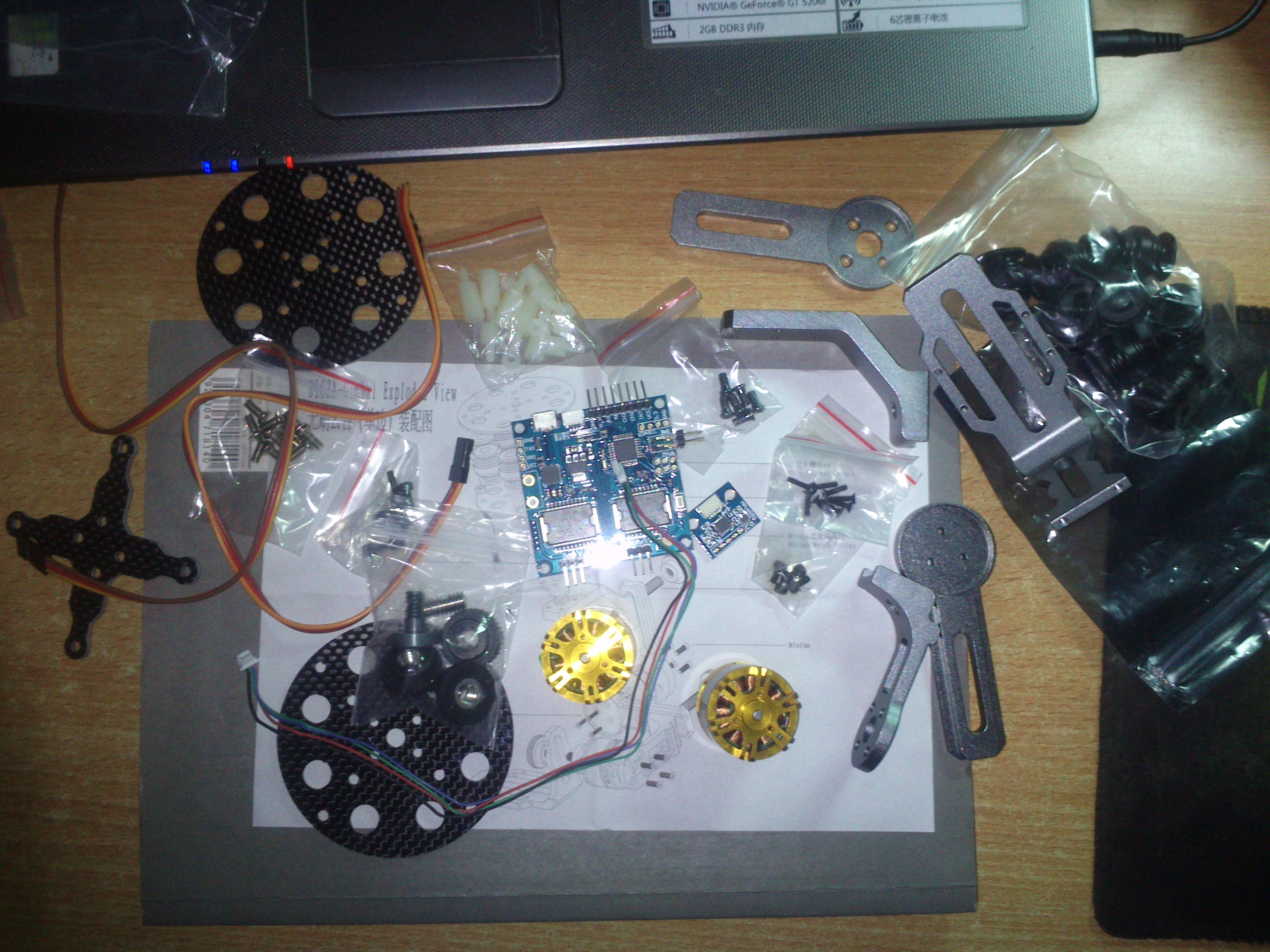

       回正题,收到狼哥送出的单边狗云台之后,心里也非常激动高兴,正好自己寒假打工挣了点小钱,买了飞越650的机架,和之前奖学金兼职的钱攒的电机什么的,可以成一套了,果断装机测试。先看看云台的包装和里边的配件吧。
【寒江独钓】反馈:DYS 单边狗云台测试一(多图) 云台,电机,固件,机架,gopro 作者:寒江独钓92 8234
       控制板是BCG2.0的板子,可以刷毛子固件2.2,在没刷之前已经调整好了参数,后来前辈说还是刷2.2吧,于是乎又刷了2.2,重新调整了参数,在室内效果很不错。
    下边是所有配件,电机接线等等,看着挺给力,框架为铝质,很有质感,整体重量带电机240g,8个减震球,装四个感觉太软了,最后全部都装上了,期待天气好了试飞,大家耐心等待,今天郑州刮风刮得呀哎。。。

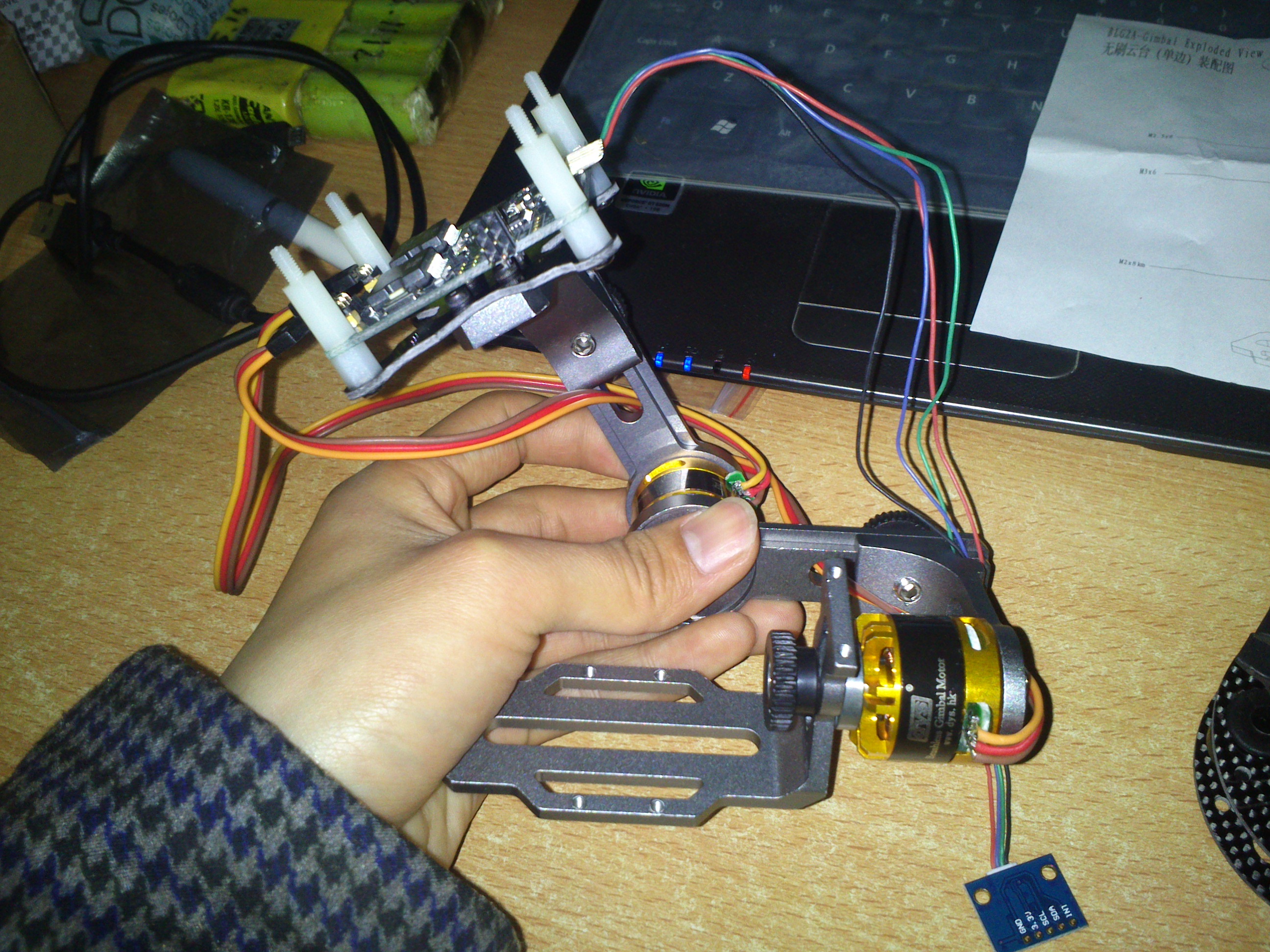

       然后开始焊接电机,2208对付GO PRO来说还是远远足够的,不过焊点是有点小,幸亏有老虎钳,弄点松香焊接还是很容易的,多多实践才是真理!

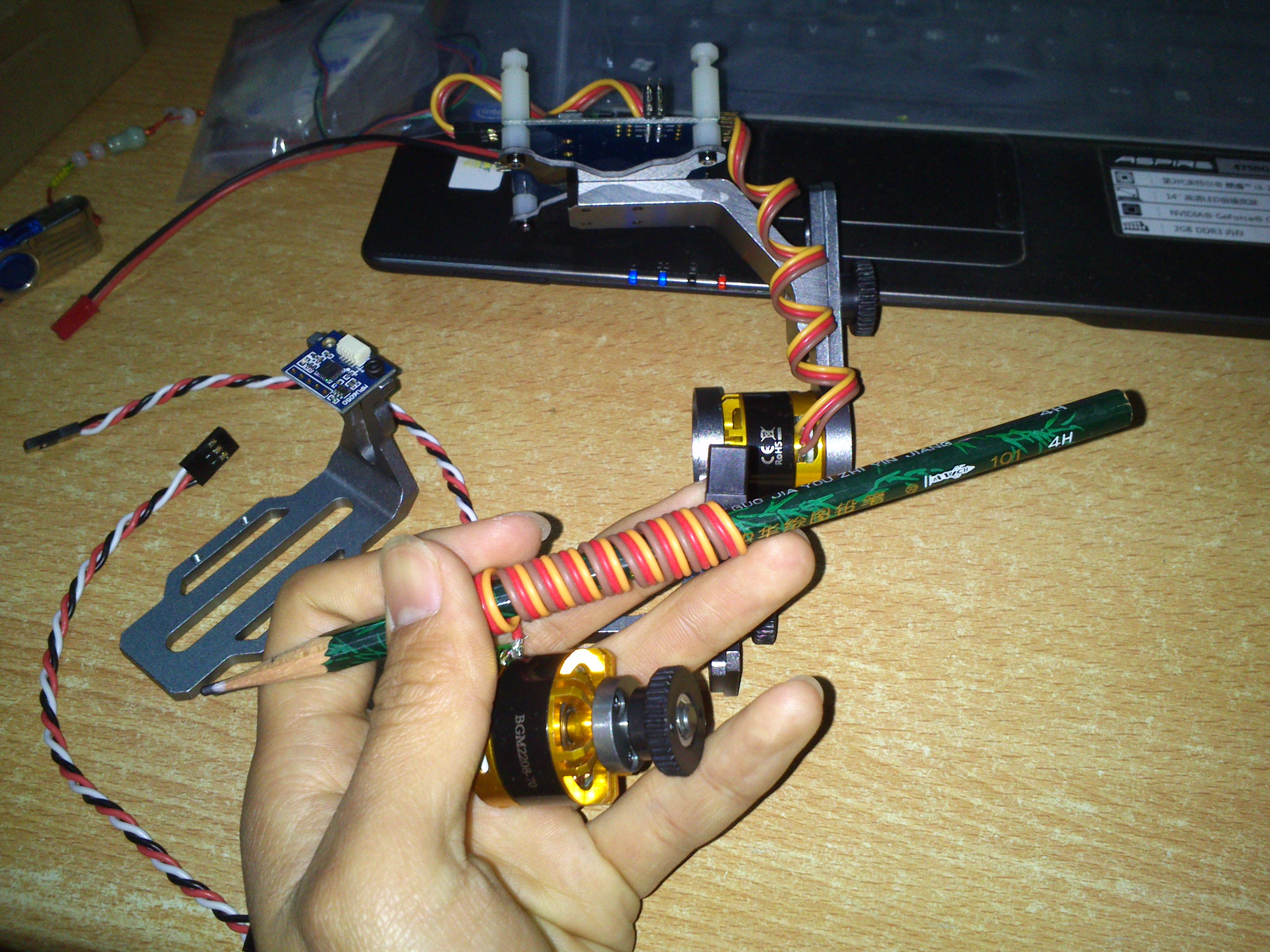

       这里教大几一个小窍门,电机的线太长了,可以在铅笔上缠几圈,然后就变成这种螺旋状了,对于云台的排线还是很有好处的,大家可以看看后边我的排线,个人感觉还是差不多够清爽的,嘿

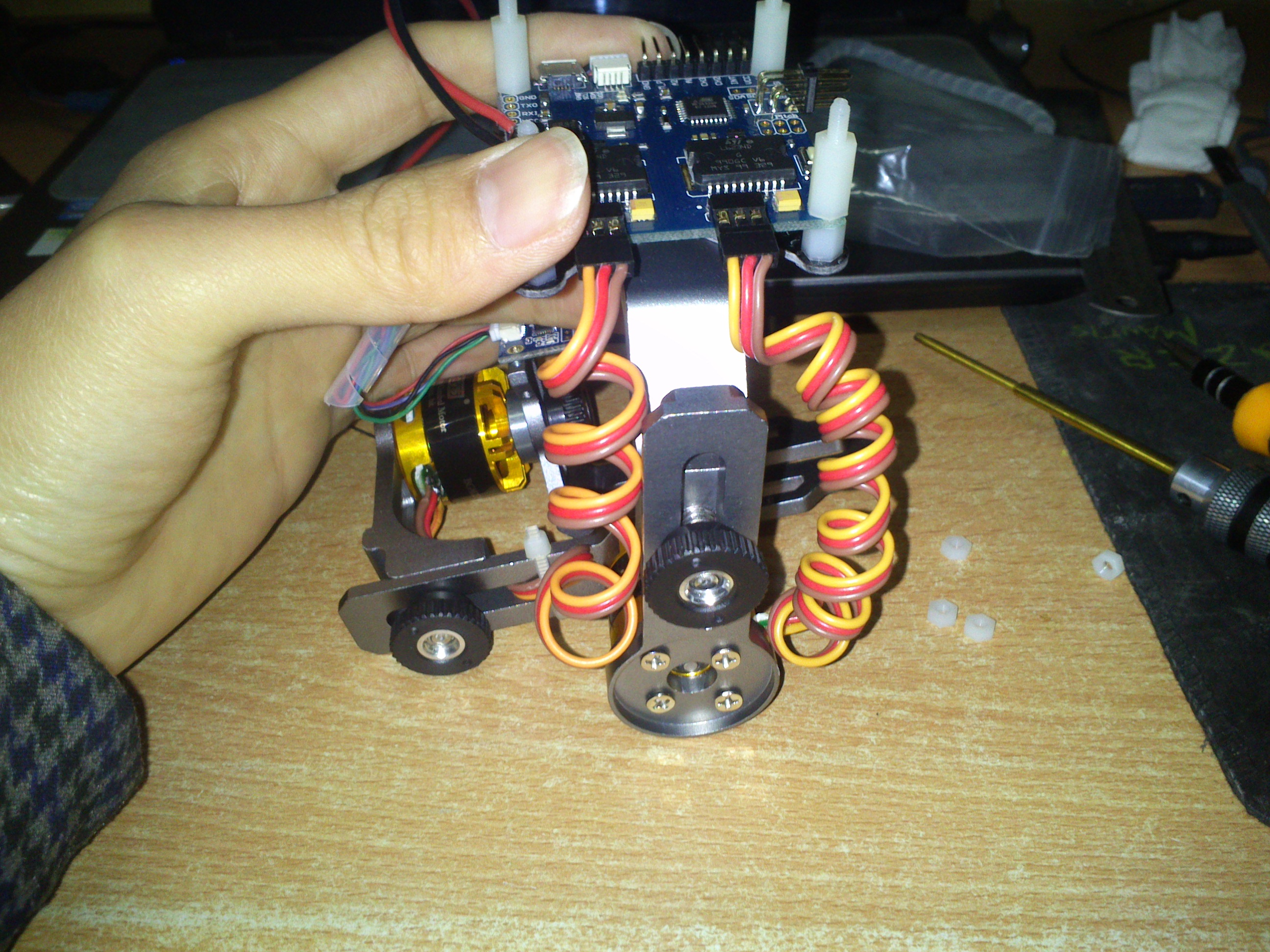

       好了,大家可以看一下这个控制板的方向,插电机的朝后感觉走线比较清爽,然后传感器模块的线比较长,用了一点塑料裹皮把它缠了一下,线留的长度还是相当够的,俯仰横滚都没有问题。
【寒江独钓】反馈:DYS 单边狗云台测试一(多图) 云台,电机,固件,机架,gopro 作者:寒江独钓92 7670

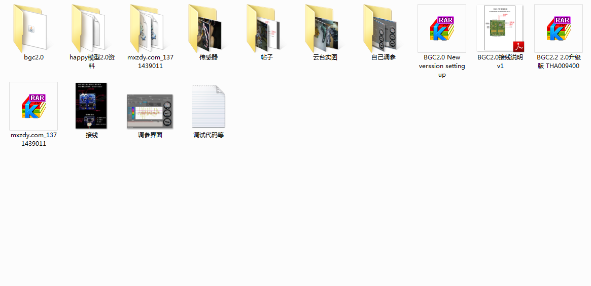

有需要下边资料的可以私信我【寒江独钓】反馈:DYS 单边狗云台测试一(多图) 云台,电机,固件,机架,gopro 作者:寒江独钓92 2768 【寒江独钓】反馈:DYS 单边狗云台测试一(多图) 云台,电机,固件,机架,gopro 作者:寒江独钓92 2603 【寒江独钓】反馈:DYS 单边狗云台测试一(多图) 云台,电机,固件,机架,gopro 作者:寒江独钓92 8963
