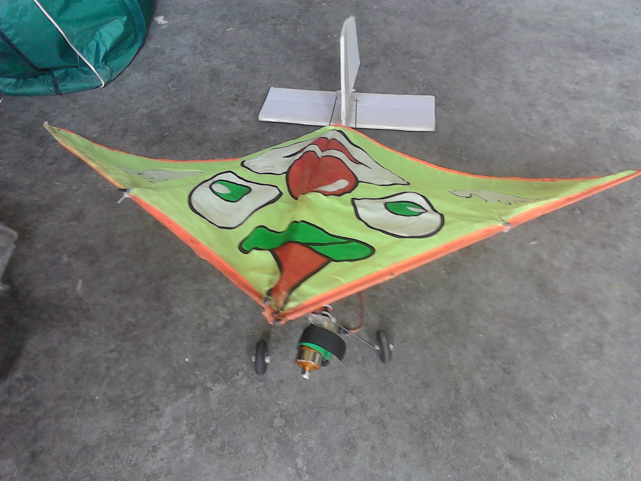

我是初次登陆本网吧,也是第一次进入新疆板块,为了表示一下我发张图片,这是我最近才完工的遥控动力三角翼,欢迎拍砖新疆的魔友们大家好! 三角翼 作者:mlt52 8945

看着很漂亮 感觉是XXD2208电机 好赢25A电调 一个辉胜9克控制地面转向 2个银燕控制左右转向 爬升靠动力 接收机在红色胶布下  电池是3S的 看不出容量 应该不是2200毫安的新疆的魔友们大家好! 三角翼 作者:深白 5343 很不错的伞翼机。

电机是XXD2208  1800  电调是ZTW40A的(我手头就只有这一个电调) 地面转向时一个辉胜9克舵机,控制左右转向和俯仰的是两个凯迪9克的舵机,我用的是三角翼混控,接收机是FS的,电池是2200毫安的,起飞的时候准备用1300毫安的电池,2200的电池有点重了。

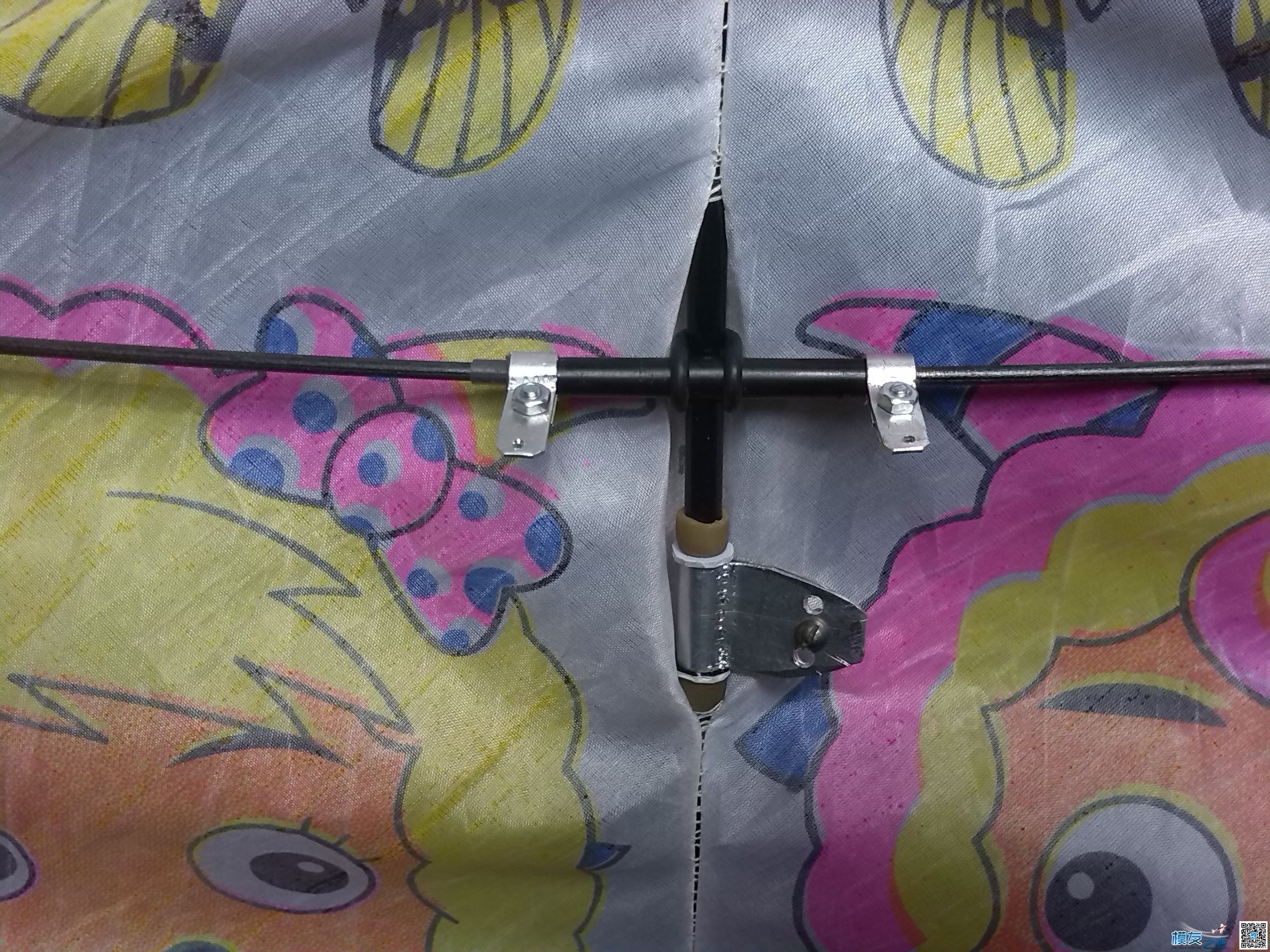

楼主能拍个有多级控制方向和升降的细节图吗?我很想知道连接的那地方是怎样固定的
