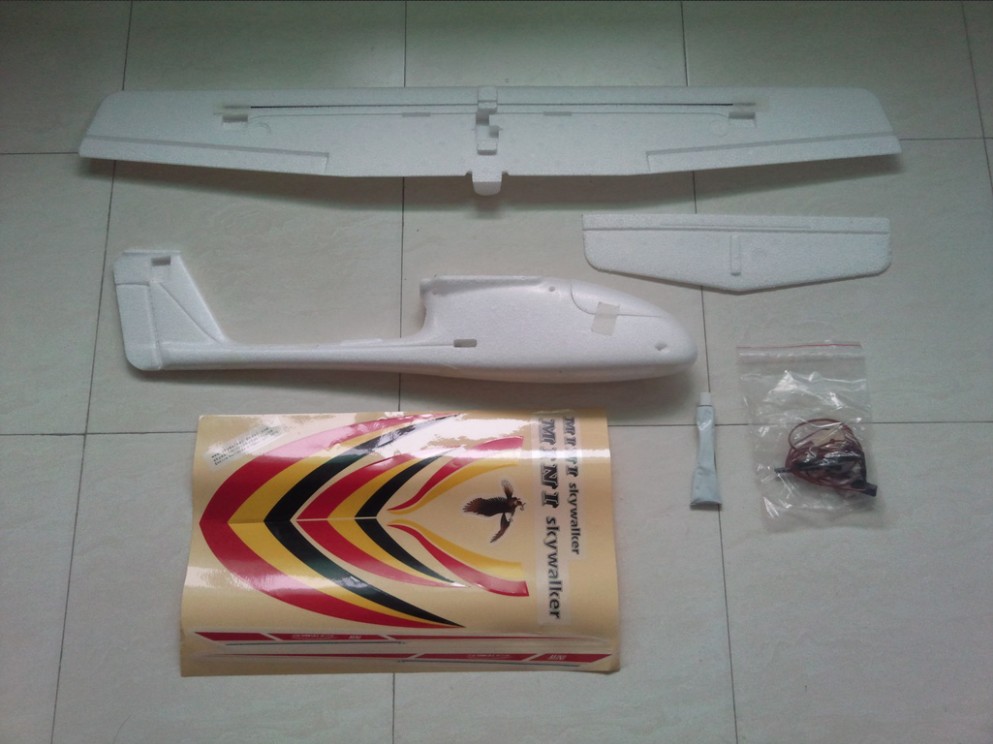

首先来张开箱照,一个机翼,一个机身,一个水平尾翼,一张贴纸,一个附件包。
到底是大厂出品,东西都很齐全,尤其是EPO材质的非常的硬,表面也非常的光滑

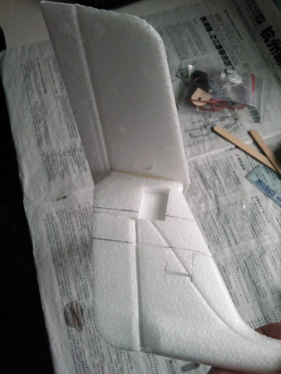

第二步,开始切机翼的副翼
【原创申精!】迷你天行者和U1飞控装机试飞实录!!!!! 舵机,图传,飞控,FPV,航拍 作者:胜利河 2757
原来迷你天行者的副翼是需要2个3.7G的小舵机分别控制的
但自己手头上没有3.7G的这种小舵机,而且从减重的角度出发就决定舍弃
双舵机控制副翼的方案,采用单个9G舵机同时控制左右副翼的方案
这样就要对原迷你天行者的副翼进行改装

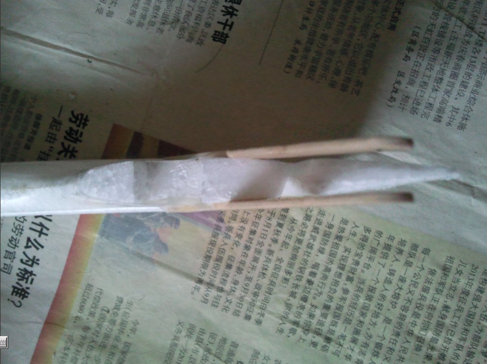

将副翼的切割线一直延伸至机翼的根部
并在原副翼切割凹槽线上用胶水粘上一截棒冰棒进行加固
【原创申精!】迷你天行者和U1飞控装机试飞实录!!!!! 舵机,图传,飞控,FPV,航拍 作者:胜利河 7090

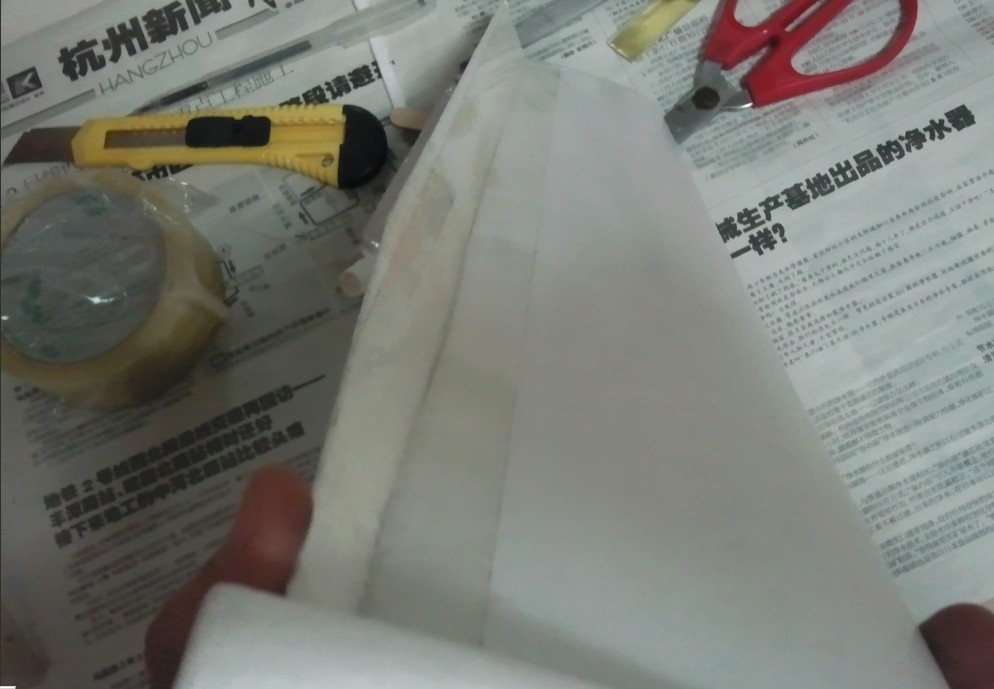

粘好之后,再在外面粘上一段纤维胶带确保万无一失!
【原创申精!】迷你天行者和U1飞控装机试飞实录!!!!! 舵机,图传,飞控,FPV,航拍 作者:胜利河 1319
接下来在机翼副翼的背面粘上长条的纤维胶带,这样胶带活页就完成了
【原创申精!】迷你天行者和U1飞控装机试飞实录!!!!! 舵机,图传,飞控,FPV,航拍 作者:胜利河 9839
试试副翼的转动灵活度,用手多上下摆动几下让副翼能灵活摆动即可
【原创申精!】迷你天行者和U1飞控装机试飞实录!!!!! 舵机,图传,飞控,FPV,航拍 作者:胜利河 5144

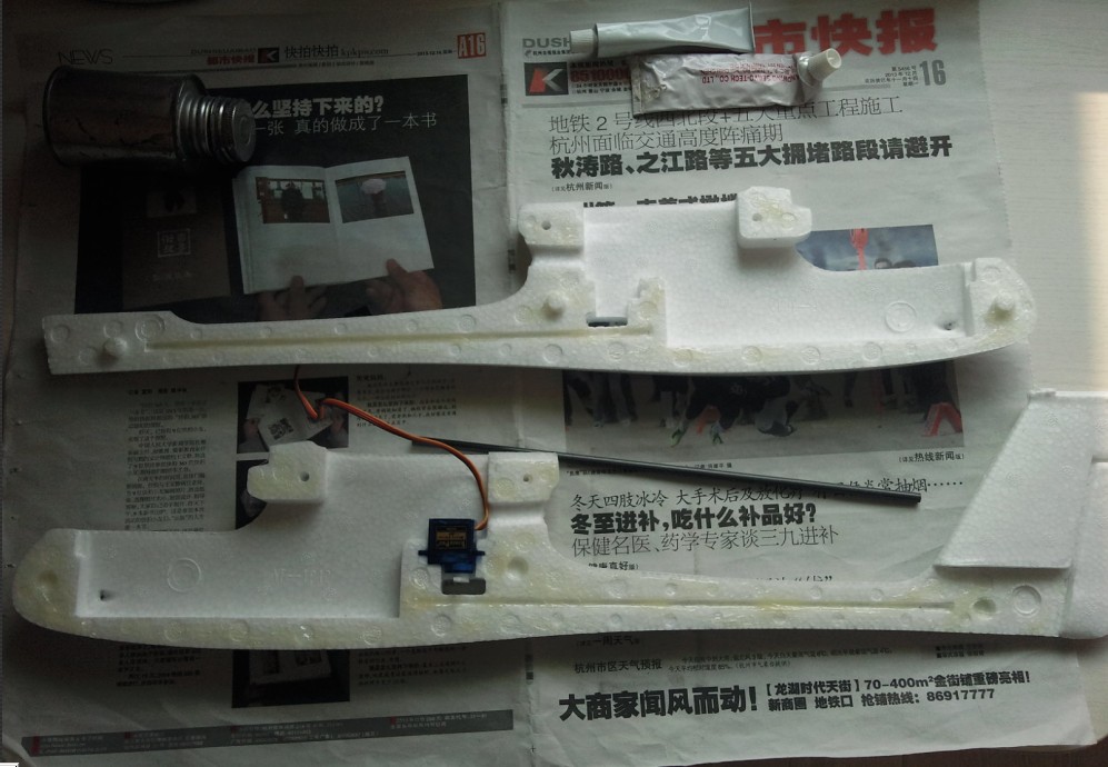

第二步,开始制作机身
先把随机附带的碳管埋入机身相应的凹槽处
这里特别要提的是,这款迷你天行者的机身肚子里有一个9G舵机的安装位置,
天行者公司原设计这个舵机位置是控制机尾的垂直尾翼的,水平尾翼的控制舵机是
安装在垂直尾翼上的。
还是因为我手头上没有3.7G的这种小舵机,我决定把机身肚子里的这个9G舵机改为
控制水平尾翼,而垂直尾翼则暂时不启用(反正平时飞的时候垂直尾翼一般都不用,
而且这样一来还可以省去一个舵机,又可以减轻飞机的重量了)
【原创申精!】迷你天行者和U1飞控装机试飞实录!!!!! 舵机,图传,飞控,FPV,航拍 作者:胜利河 6952
将9G舵机嵌入机身的安装位置
【原创申精!】迷你天行者和U1飞控装机试飞实录!!!!! 舵机,图传,飞控,FPV,航拍 作者:胜利河 9462
来张特写照片!
友情提醒:一定要把舵机归位到中位,然后再装上最长的那根
一字摇臂拧紧螺丝,不然等机身左右半边一粘上再想起这事,你
就等着哭吧,哈哈
【原创申精!】迷你天行者和U1飞控装机试飞实录!!!!! 舵机,图传,飞控,FPV,航拍 作者:胜利河 5811
舵机摇臂刚好露出了一个尖尖头,到时候用挫刀把旁边的泡沫稍稍挫掉一点
摇臂就完全露出来了。
【原创申精!】迷你天行者和U1飞控装机试飞实录!!!!! 舵机,图传,飞控,FPV,航拍 作者:胜利河 7658
用胶水将左右半边的机身粘和在一起,照样静置72小时保证胶水充分的干透
【原创申精!】迷你天行者和U1飞控装机试飞实录!!!!! 舵机,图传,飞控,FPV,航拍 作者:胜利河 6595
最后将两根短碳管涂上胶水,插入前后的固定孔洞之中
【原创申精!】迷你天行者和U1飞控装机试飞实录!!!!! 舵机,图传,飞控,FPV,航拍 作者:胜利河 5692
【原创申精!】迷你天行者和U1飞控装机试飞实录!!!!! 舵机,图传,飞控,FPV,航拍 作者:胜利河 4524
【原创申精!】迷你天行者和U1飞控装机试飞实录!!!!! 舵机,图传,飞控,FPV,航拍 作者:胜利河 7602
机身的工序就这么完成了【原创申精!】迷你天行者和U1飞控装机试飞实录!!!!! 舵机,图传,飞控,FPV,航拍 作者:胜利河 1542

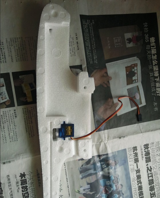

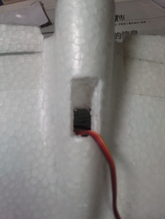

现在开始安装控制副翼的那个9G舵机和电机座
在机翼的背部中央挖一个比舵机小一号的坑
【原创申精!】迷你天行者和U1飞控装机试飞实录!!!!! 舵机,图传,飞控,FPV,航拍 作者:胜利河 386

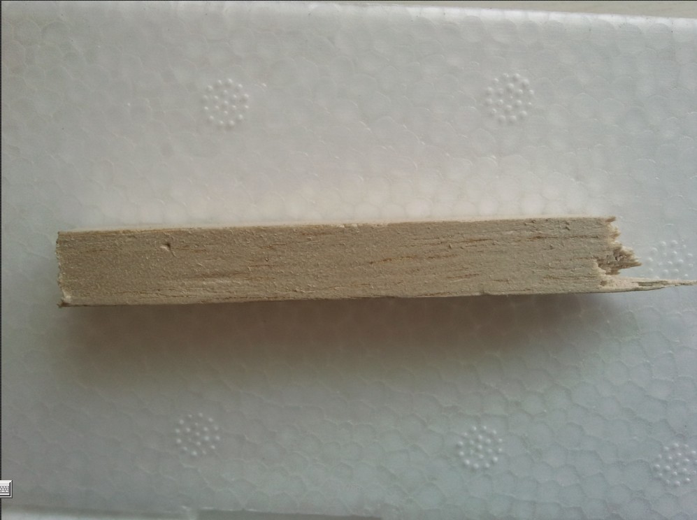

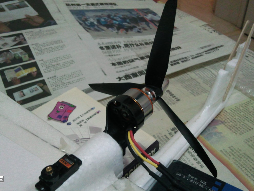

因为手头上只有一个三叶的7寸桨,这个迷你天行者最大只能安装6寸桨!
那怎么办呢?就一个字!改!
先找一截桐木条
【原创申精!】迷你天行者和U1飞控装机试飞实录!!!!! 舵机,图传,飞控,FPV,航拍 作者:胜利河 4403
在找一个这种样子的电机座
【原创申精!】迷你天行者和U1飞控装机试飞实录!!!!! 舵机,图传,飞控,FPV,航拍 作者:胜利河 9248
用美工刀把桐木条削成合适大小,让桐木条能够紧紧的插入电机座的方孔中
并把桐木条的另一头削得尖尖的
【原创申精!】迷你天行者和U1飞控装机试飞实录!!!!! 舵机,图传,飞控,FPV,航拍 作者:胜利河 4551
在原机翼座的根部挖一个小洞,把桐木条涂上泡沫胶小心翼翼的慢慢插入
机翼的根部
【原创申精!】迷你天行者和U1飞控装机试飞实录!!!!! 舵机,图传,飞控,FPV,航拍 作者:胜利河 8904

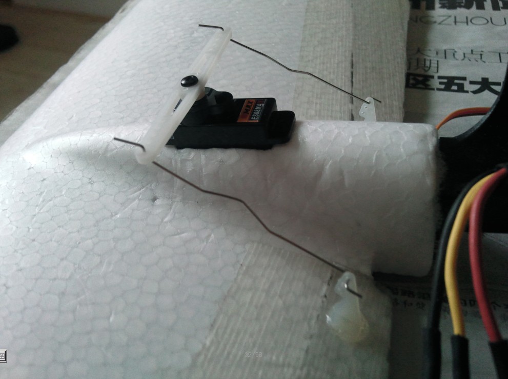

然后把舵机装入刚才挖好的方洞之中
【原创申精!】迷你天行者和U1飞控装机试飞实录!!!!! 舵机,图传,飞控,FPV,航拍 作者:胜利河 453
舵机线从底洞穿出
【原创申精!】迷你天行者和U1飞控装机试飞实录!!!!! 舵机,图传,飞控,FPV,航拍 作者:胜利河 902
用胶水按图上所示把舵角装上
【原创申精!】迷你天行者和U1飞控装机试飞实录!!!!! 舵机,图传,飞控,FPV,航拍 作者:胜利河 6805
最后截取适合长度的钢丝,在中间的位置弯出一个三角形
这样的好处就是可以随时用尖嘴钳调节钢丝的长度,省去了快速调节器
又可以减重了,减重真是无处不在啊!
【原创申精!】迷你天行者和U1飞控装机试飞实录!!!!! 舵机,图传,飞控,FPV,航拍 作者:胜利河 1391
正视的角度
【原创申精!】迷你天行者和U1飞控装机试飞实录!!!!! 舵机,图传,飞控,FPV,航拍 作者:胜利河 3641
侧视的角度
【原创申精!】迷你天行者和U1飞控装机试飞实录!!!!! 舵机,图传,飞控,FPV,航拍 作者:胜利河 302
这样就能只通过一个舵机同时控制左右两个副翼了
【原创申精!】迷你天行者和U1飞控装机试飞实录!!!!! 舵机,图传,飞控,FPV,航拍 作者:胜利河 7042
【原创申精!】迷你天行者和U1飞控装机试飞实录!!!!! 舵机,图传,飞控,FPV,航拍 作者:胜利河 5507
接着把电机和7寸螺旋桨装上,怎么样!这样电机的位置就被
抬高了,可以装得下7寸桨了吧,我真是天才啊!哈哈哈!

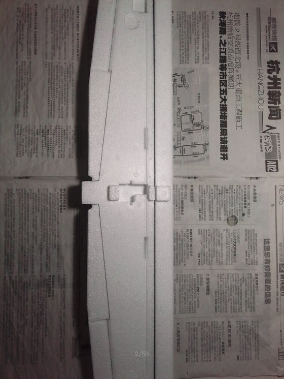

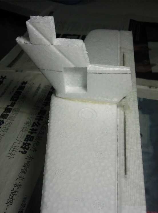

迷你天行者是种小巧的机型,但它的水平尾翼是直接粘在
机身的垂直尾翼上的,这样不好的地方就是机身和水平尾翼
不能分离,那也就在出门的时候无法装回原包装的纸箱之中
于是我想了一个方案,那就是把水平尾翼和机身的垂尾做成
可拆卸的机构,这样就可以在出门的时候拆下水平尾翼把机身,
机翼,水平尾翼都可以方便的装入原包装箱中。
等到了飞场之后再现场组装回去就行
先用美工刀切成这样的凹凸不平的结构,这样的结构能够像鳄鱼牙齿一样
稳固的使上下部分咬合在一起
【原创申精!】迷你天行者和U1飞控装机试飞实录!!!!! 舵机,图传,飞控,FPV,航拍 作者:胜利河 8232
【原创申精!】迷你天行者和U1飞控装机试飞实录!!!!! 舵机,图传,飞控,FPV,航拍 作者:胜利河 5991
【原创申精!】迷你天行者和U1飞控装机试飞实录!!!!! 舵机,图传,飞控,FPV,航拍 作者:胜利河 6457
【原创申精!】迷你天行者和U1飞控装机试飞实录!!!!! 舵机,图传,飞控,FPV,航拍 作者:胜利河 9915
【原创申精!】迷你天行者和U1飞控装机试飞实录!!!!! 舵机,图传,飞控,FPV,航拍 作者:胜利河 5287
这是咬合在一起的样子
【原创申精!】迷你天行者和U1飞控装机试飞实录!!!!! 舵机,图传,飞控,FPV,航拍 作者:胜利河 2990
当然光切出咬合的形状还不够,为了保证拆卸结构的可靠性稳固性
还要在左右两边各加上一根棒冰棒进行加固
【原创申精!】迷你天行者和U1飞控装机试飞实录!!!!! 舵机,图传,飞控,FPV,航拍 作者:胜利河 4991
记得左右的两根棒冰棒只需要下半部分和机身垂尾用泡沫胶牢固的粘合
【原创申精!】迷你天行者和U1飞控装机试飞实录!!!!! 舵机,图传,飞控,FPV,航拍 作者:胜利河 7317
【原创申精!】迷你天行者和U1飞控装机试飞实录!!!!! 舵机,图传,飞控,FPV,航拍 作者:胜利河 9527
上半部分不要涂胶水,在上半部分如图所示的位置上钻一个小孔
用螺丝拧上,这样的结构根据实际的测试是相当的牢固的!
【原创申精!】迷你天行者和U1飞控装机试飞实录!!!!! 舵机,图传,飞控,FPV,航拍 作者:胜利河 7081

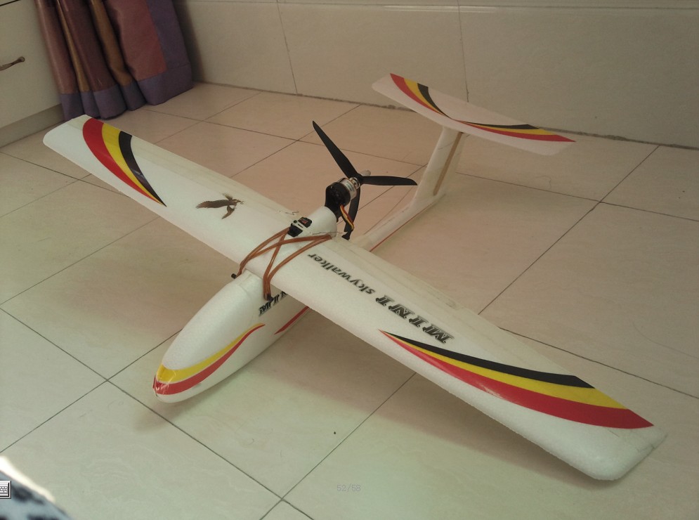

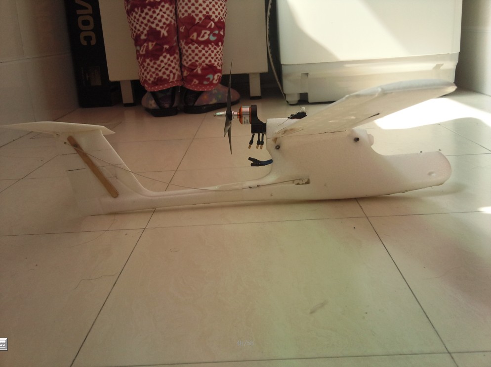

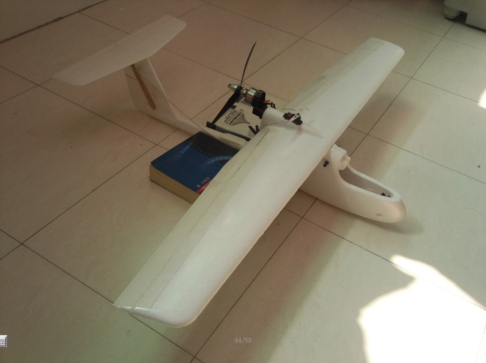

接下来这步就开始飞机总装了,把水平尾翼和机翼,还有电机和螺旋桨都装上
怎么样,迷你天行者的样子初见雏形了吧【原创申精!】迷你天行者和U1飞控装机试飞实录!!!!! 舵机,图传,飞控,FPV,航拍 作者:胜利河 8572
【原创申精!】迷你天行者和U1飞控装机试飞实录!!!!! 舵机,图传,飞控,FPV,航拍 作者:胜利河 557
【原创申精!】迷你天行者和U1飞控装机试飞实录!!!!! 舵机,图传,飞控,FPV,航拍 作者:胜利河 9792
【原创申精!】迷你天行者和U1飞控装机试飞实录!!!!! 舵机,图传,飞控,FPV,航拍 作者:胜利河 8175
【原创申精!】迷你天行者和U1飞控装机试飞实录!!!!! 舵机,图传,飞控,FPV,航拍 作者:胜利河 5260
【原创申精!】迷你天行者和U1飞控装机试飞实录!!!!! 舵机,图传,飞控,FPV,航拍 作者:胜利河 7687
安装的过程中间还有一段小插曲,由于我是把机身内部那个原来控制垂直尾翼的舵机
改为控制水平尾翼,迷你天行者的水平尾翼又高高在上,原来随机赠送的钢丝不够长了!!!
怎么办呢?我想了个办法,用自己手头上有的1mm钢丝把原来那个0.5mm的钢丝人为的延长了一节
这下总算是解决了这个长度不够的问题

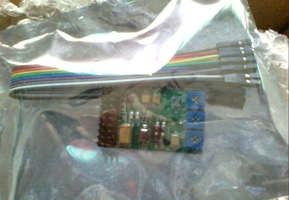

下面就是U1飞控开始登场了!U1飞控是款相当不错的飞控,在低端飞控中它的功能算得上非常强大
神奇的是它竟然还能接GPS,具备了失控返航功能,这次U1飞控没有配GPS模块,所以测不了失控返航功能
不过试试它的平衡功能也不错
先看一下包装,里面一个U1飞控,一组杜邦线
【原创申精!】迷你天行者和U1飞控装机试飞实录!!!!! 舵机,图传,飞控,FPV,航拍 作者:胜利河 9817

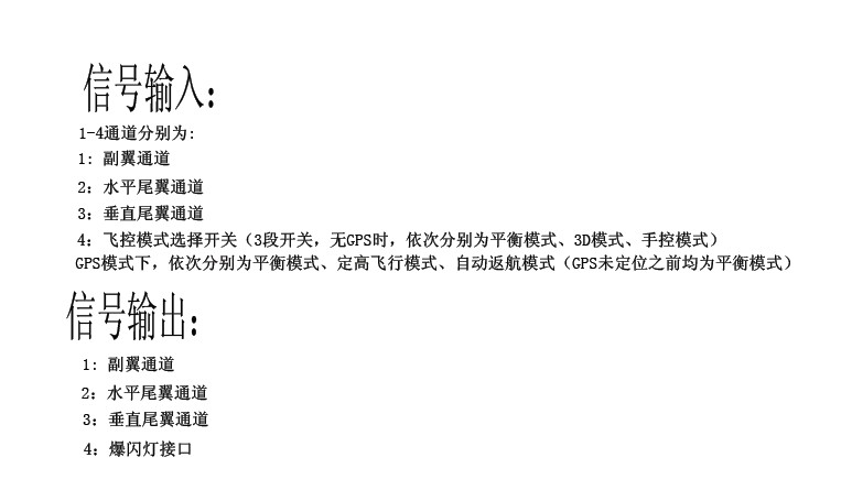

这是U1飞控的每个引脚的定义
最下面黄色的四组引脚是接遥控器的接收机的
中间蓝色的三组引脚是接飞机舵机的
上面绿色的一组引脚是接暴闪灯的(没想到U1还有这功能!意料之外啊!)
最上面那一组引脚就是接GPS的
最左边的三个蓝色旋钮是副翼、俯仰、方向反馈调节旋钮
【原创申精!】迷你天行者和U1飞控装机试飞实录!!!!! 舵机,图传,飞控,FPV,航拍 作者:胜利河 9684
因为我舍弃了垂尾,所以信号输入的第3个引脚和信号输出的第3个引脚我都不接空着
【原创申精!】迷你天行者和U1飞控装机试飞实录!!!!! 舵机,图传,飞控,FPV,航拍 作者:胜利河 4319
接着要选择正确的模式,告诉飞控这飞机是哪种类型的
迷你天行者是正常布局的固定翼,我就选第一种模式
【原创申精!】迷你天行者和U1飞控装机试飞实录!!!!! 舵机,图传,飞控,FPV,航拍 作者:胜利河 9444

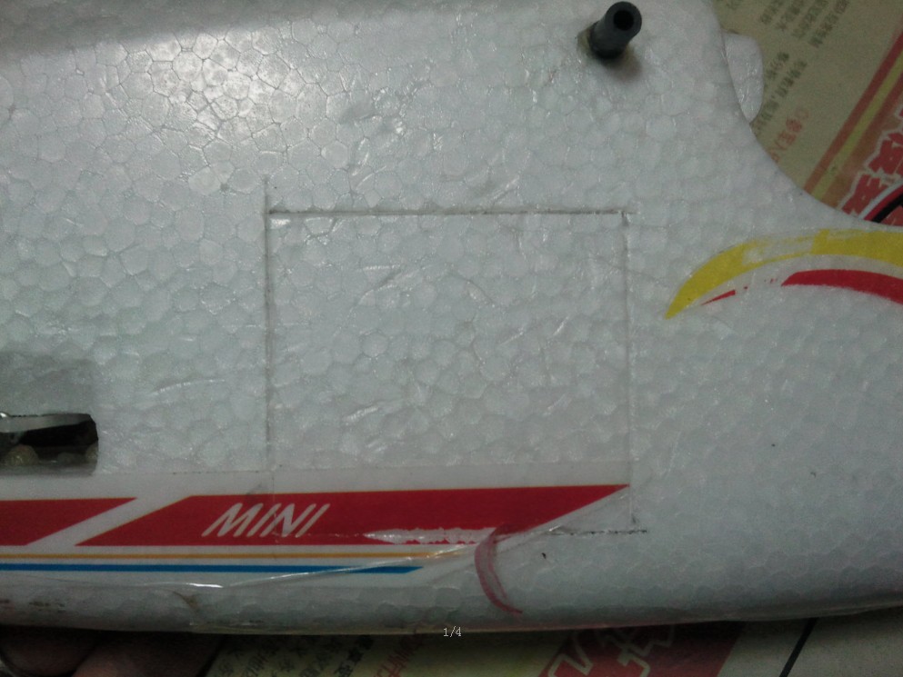

接下来为了能够安装U1飞控,需要在迷你天行者的机身肚子上新开一个舱门
这点是从它的哥哥天行者1680那里学来的【原创申精!】迷你天行者和U1飞控装机试飞实录!!!!! 舵机,图传,飞控,FPV,航拍 作者:胜利河 7365
【原创申精!】迷你天行者和U1飞控装机试飞实录!!!!! 舵机,图传,飞控,FPV,航拍 作者:胜利河 3719
舱门开好了,里面的空间刚好可以安装下一个U1飞控
【原创申精!】迷你天行者和U1飞控装机试飞实录!!!!! 舵机,图传,飞控,FPV,航拍 作者:胜利河 7104
怎么样!刚刚好吧,不过我好像把U1的前后搞反了
【原创申精!】迷你天行者和U1飞控装机试飞实录!!!!! 舵机,图传,飞控,FPV,航拍 作者:胜利河 4315
去网上查了一下资料,U1飞控的那三个蓝色的微调旋钮应该是指向前方
所以我把U1飞控前后换了一下,再接好相应的杜邦线,这样算是把
U1飞控的硬件安装好了!
【原创申精!】迷你天行者和U1飞控装机试飞实录!!!!! 舵机,图传,飞控,FPV,航拍 作者:胜利河 317

地面测试飞控完毕后就可以要试飞啦,第一次飞迷你天行者,不免还有些紧张也不知道它的脾气怎么样
在试飞之前我在飞场用手指测了一下飞机的重心,是在机翼的中间偏前一点的位置上,感觉可能会头轻
管不了反正先试着飞一圈看看,把飞控打在平衡模式上,然后把油门推到最大,用力抛了出去飞机出手
之后果然抬头了,还好有飞控帮忙控制,当飞机抬头时飞控就把机头压下去一点,由于头轻机头又抬起来了
飞控又把机头压下去一点,就这么飞机在空中走了一条波浪线的轨迹出来,中间还侥幸的穿过了两颗大树中间
感觉飞机真的是头轻了,就赶紧把飞机降了下来落在了草丛之中
从草丛拿回飞机之后,就在机头仓盖的里面加了一块小石头,把机头压了一压再测了一下飞机的重头
现在飞机的重头差不多在机翼的前三分之一处了,感觉重心差不多对了就再进行第二次试飞
这次试飞感觉飞机头没有那么轻了,在空中也不走波浪线了【原创申精!】迷你天行者和U1飞控装机试飞实录!!!!! 舵机,图传,飞控,FPV,航拍 作者:胜利河 6133 但这次没有那么幸运了,直接撞上了那两颗
大树,万幸的是飞机没有挂在树上,而是从树梢上掉到了地上!还好还好,不然这次要当猴子爬树去了!
赶忙跑了过去查看飞机的情况,飞机竟然毫发无损,这里不禁要赞一下飞机EPO材料的硬度,当然地上的那层
枯草也功不可莫啊。
接着把飞机拿回来,测试了一番
各个舵面都是正常的,电机和桨也是正常,飞控工作也正常。
开始第三次试飞了,把飞机再次重重的抛了出去,这次飞机在空中划出去完美的航迹
终于爽飞了【原创申精!】迷你天行者和U1飞控装机试飞实录!!!!! 舵机,图传,飞控,FPV,航拍 作者:胜利河 8615 {:1_12:}{:1_12:}【原创申精!】迷你天行者和U1飞控装机试飞实录!!!!! 舵机,图传,飞控,FPV,航拍 作者:胜利河 4580 【原创申精!】迷你天行者和U1飞控装机试飞实录!!!!! 舵机,图传,飞控,FPV,航拍 作者:胜利河 7600 【原创申精!】迷你天行者和U1飞控装机试飞实录!!!!! 舵机,图传,飞控,FPV,航拍 作者:胜利河 4889
后来又进行了两次试飞,由于飞场开始起风了,迷你天行者又是小翼展的轻型飞机,在风大的时候不抗风
特别顶风的时候有点转不过弯的感觉,还好有U1飞控在!在风中基本还是能控制住飞机
还有就是迷你天行者的速度明显比我预想的要快,感觉比赛斯纳要难控制
可能也是因为它机形小的缘故吧

这是什么电机?
