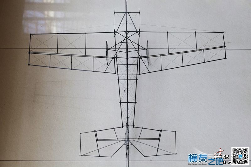

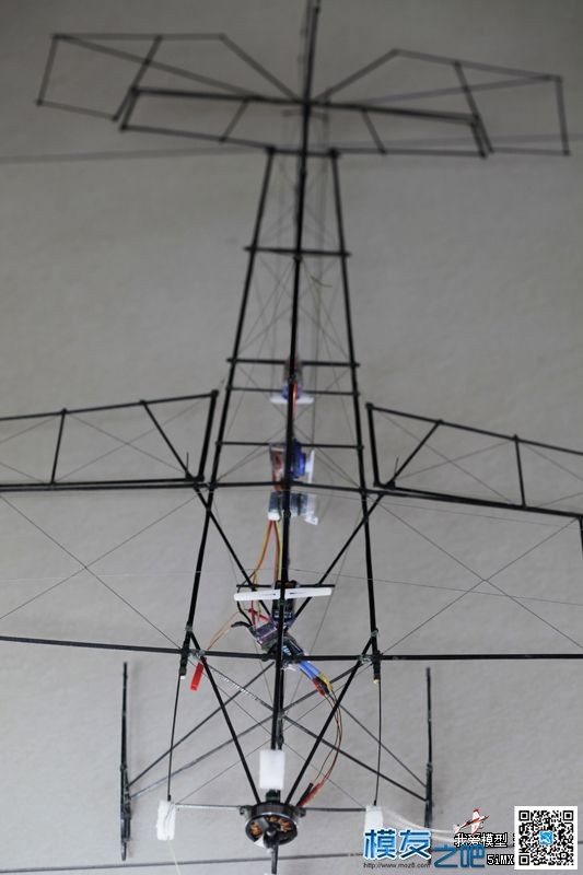

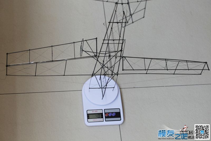

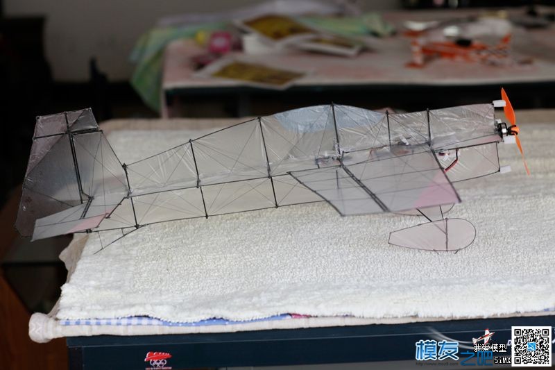

俺自制的第三架飞机,黑丝extra 330
翼展:812mm
起飞重量:135g
傲翔 AX-2205C KV1400电机
好盈 10A 电调
银燕 8g ES08A,辉盛 5g X2 舵机
普通 72M 四通接收机
双天 400 mah 电池
GWS 8043 桨

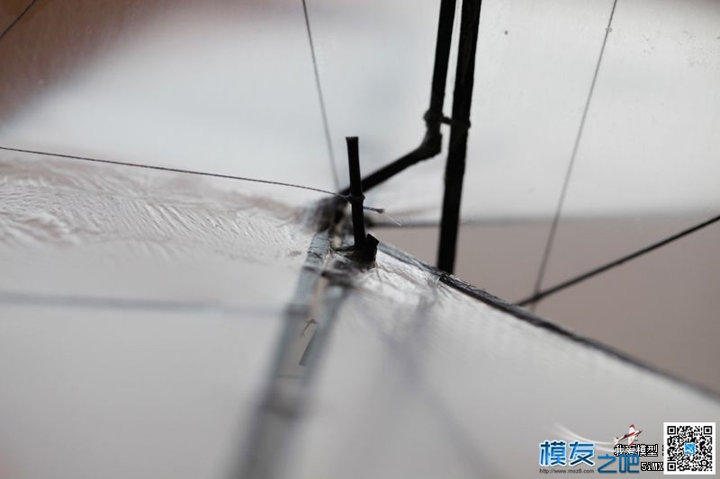

食品保鲜袋覆膜。

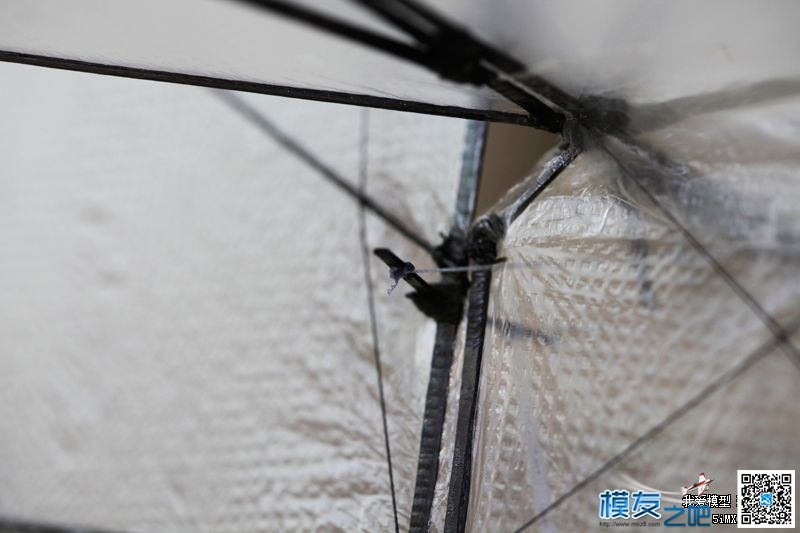

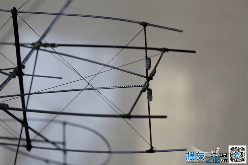

做黑丝的初衷是能够很轻,可能是结构原因,并没有达到很好的效果。
虽然拉线很多,像蜘蛛网,机翼还不是很平直。结构有待改进。
覆膜褶皱多,很难看。后贴膜加上手潮,贴上容易,贴好难啊。

表示看著不錯,就擔心強度
