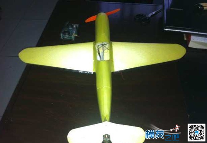

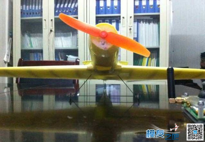

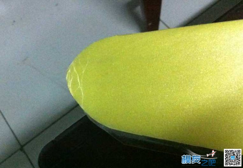

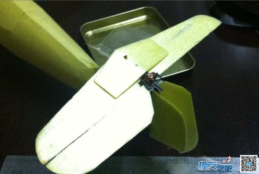

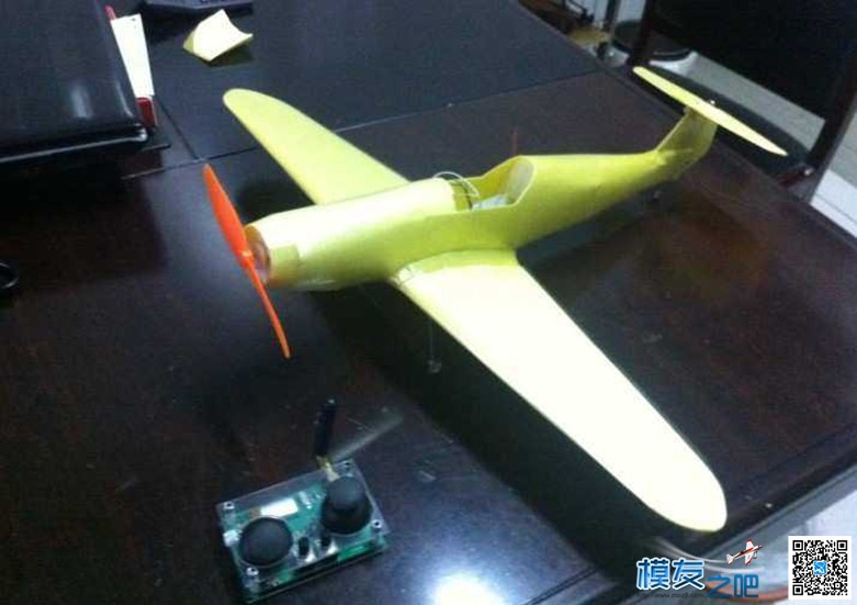

用的是马头的图,缩小打印,吹塑纸做的,先上图
【孤雁航模】(转)小BF-109改,持续更新,20130804 电池,舵机,电机,遥控器,接收机 作者:北方的狼 4778 【孤雁航模】(转)小BF-109改,持续更新,20130804 电池,舵机,电机,遥控器,接收机 作者:北方的狼 9794 【孤雁航模】(转)小BF-109改,持续更新,20130804 电池,舵机,电机,遥控器,接收机 作者:北方的狼 6336 【孤雁航模】(转)小BF-109改,持续更新,20130804 电池,舵机,电机,遥控器,接收机 作者:北方的狼 9840 【孤雁航模】(转)小BF-109改,持续更新,20130804 电池,舵机,电机,遥控器,接收机 作者:北方的狼 9483
整机重36g。应该能飞起来的。
确认只能在地上跑后,收机回屋。将飞机拿在手上,将遥控打开,油门推到最大,发现电机一下高速一下低速的,转速稳定不了啊,这怎么可能飞起来嘛。
哪位大神知道故障原因的请指点一下吧。
附说明:超微型航模接收机3通道,4通道航模入门级遥控器,7mm空心杯电机减速组,5030浆,电池75mah,内径6mm的电磁舵机 100欧姆,感觉这个电磁舵机带动舵面很费力啊。

晚饭后出去试飞,结果把尾舵给蹭坏了,应该是线圈的线蹭断了,以后再使用电磁舵机的话,一定要做好线圈的保护工作,已经坏了两个了
