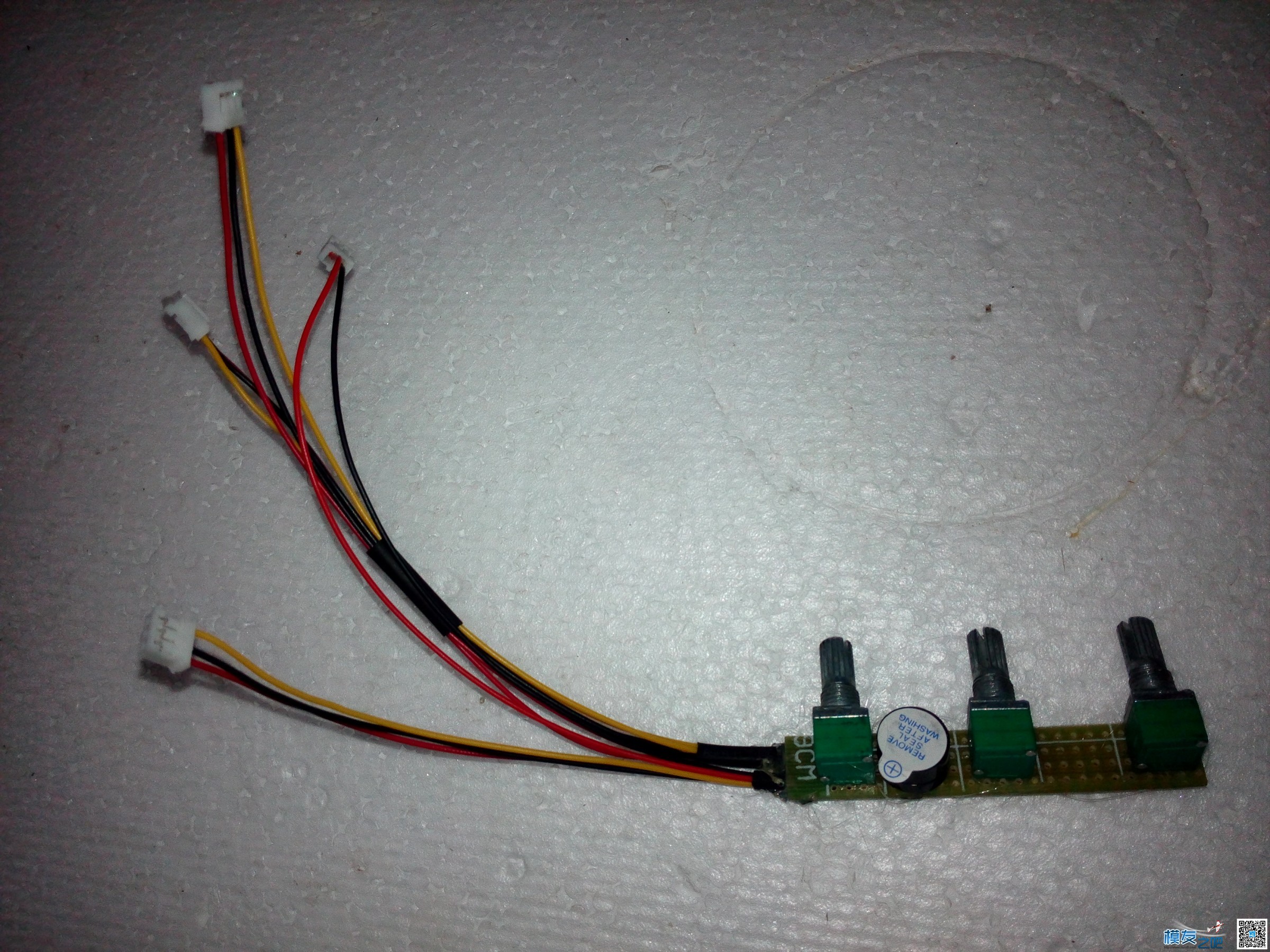

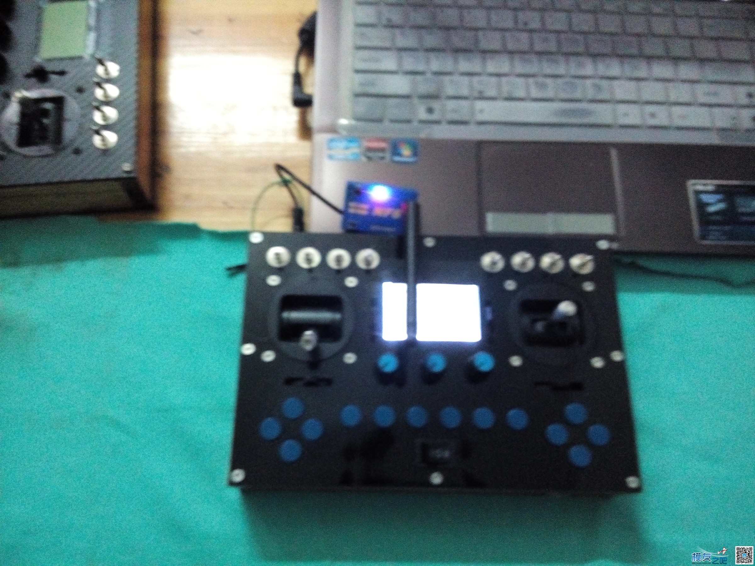

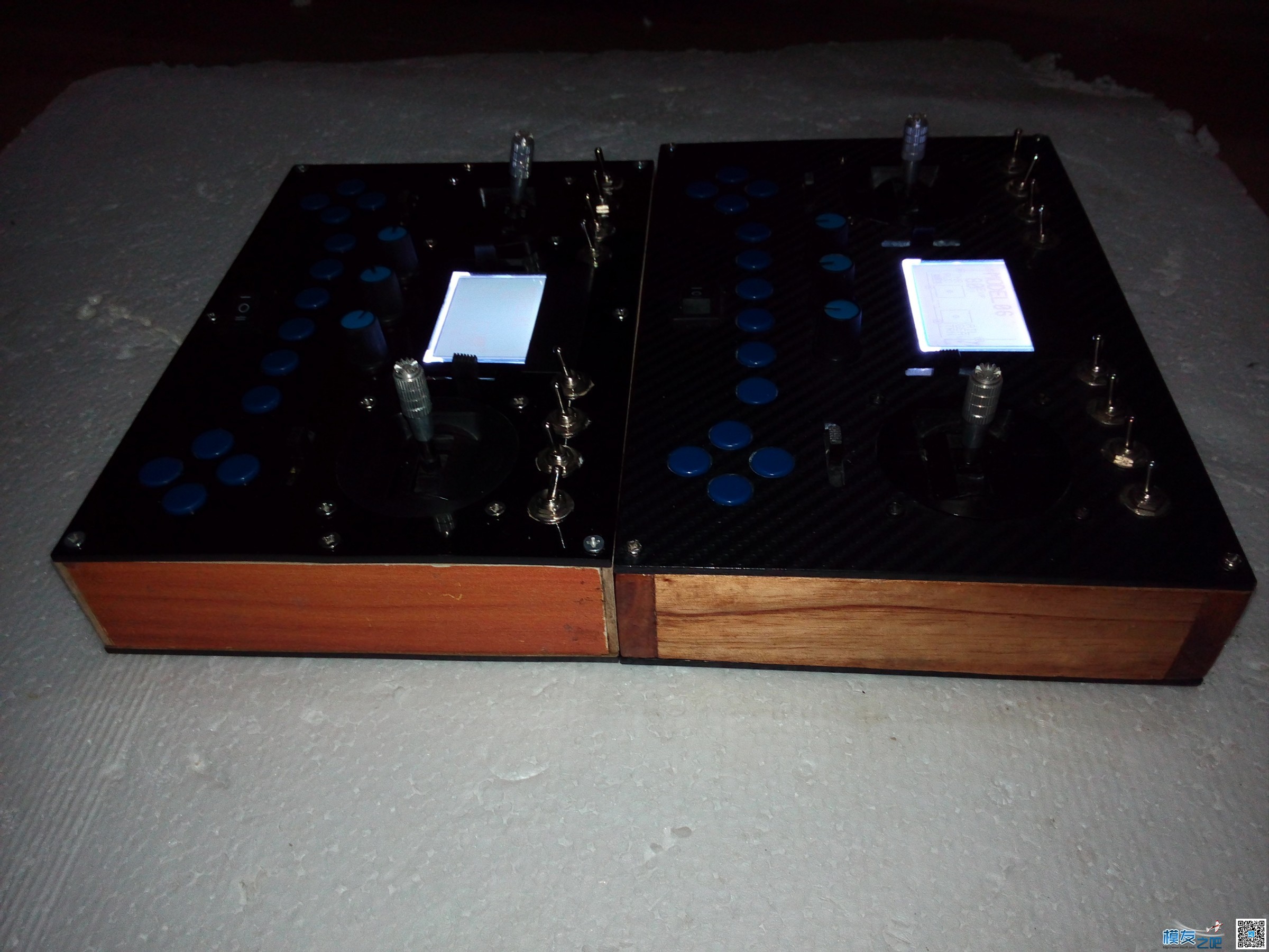

第一个免费控已经做好了还还要等几天在发货,目前测试待机 ,玩模拟器,距离目前要我原有的高频头距里平面拉有400到500左右信号稳定,不失控, 待机 时时间吧 比我自己的要长好很多,首先声明的是没有内置高频头的情况下 外接DSM2高频头,待机从8.4V到7.4的电压时间目前测试是冲晚上12点开始到第二填8点电压还在7.45比我自己的要长达3个小时,玩模拟器一切正常,飞行模式我在学习中英文控需要时间慢慢弄懂它, 工作原因还会热情的为摩友们做控 进度可能要慢点了 做工比我有控的要好精细很多    上几张图看图整理了部分
http://www.moz8.com/thread-24485-1-1.html
第一个帮模友的DIY  RE9X遥控已完工大家共同见证一下即来... 电池,模拟器,DIY,免费,对频 作者:ER9X遥控 3046 电位器和蜂鸣器一起立体式安装
第一个帮模友的DIY  RE9X遥控已完工大家共同见证一下即来... 电池,模拟器,DIY,免费,对频 作者:ER9X遥控 9133 三洋牌18500锂电池自己组好,开关电源开关按键位置遥控面板
第一个帮模友的DIY  RE9X遥控已完工大家共同见证一下即来... 电池,模拟器,DIY,免费,对频 作者:ER9X遥控 8731 和我原有的对比

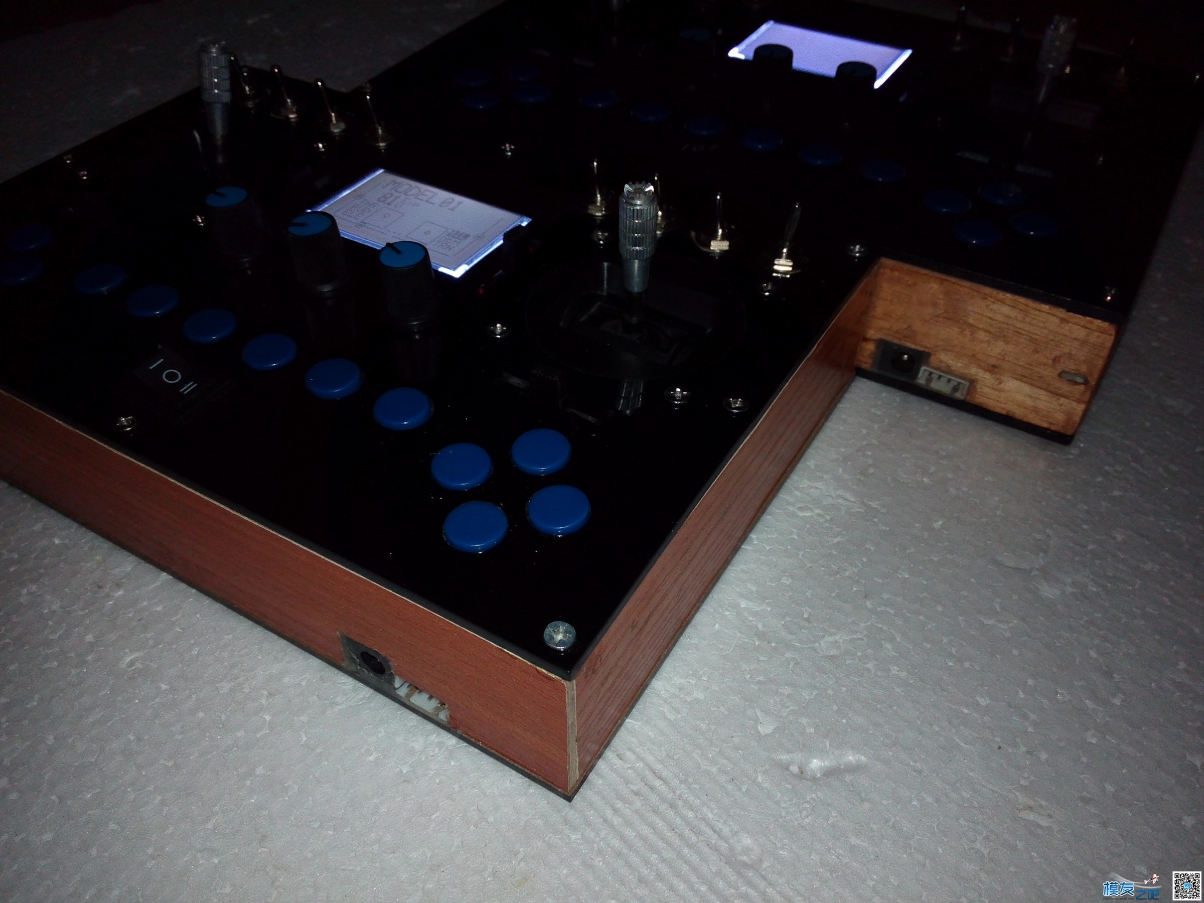

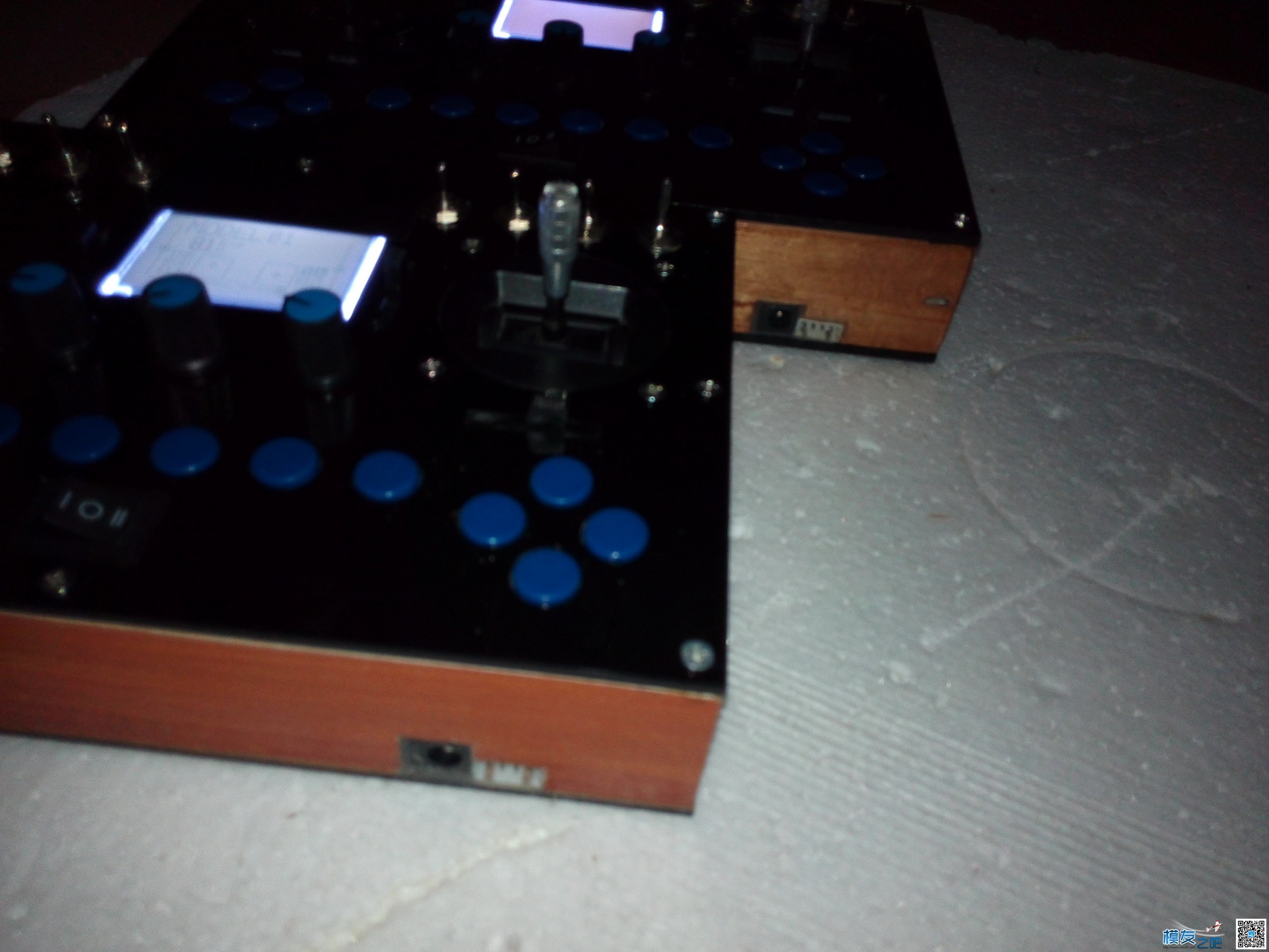

第一个帮模友的DIY  RE9X遥控已完工大家共同见证一下即来... 电池,模拟器,DIY,免费,对频 作者:ER9X遥控 538 第一个帮模友的DIY  RE9X遥控已完工大家共同见证一下即来... 电池,模拟器,DIY,免费,对频 作者:ER9X遥控 9057 款式不变  撕开模后黑色带镜面般反光
第一个帮模友的DIY  RE9X遥控已完工大家共同见证一下即来... 电池,模拟器,DIY,免费,对频 作者:ER9X遥控 275 手工更加精细
尺寸比我自己的要小很多拿到手上 更方便  没有砖头感  拿到外面拿得出手
更好的做工对接 外面木框外围看不到钉子

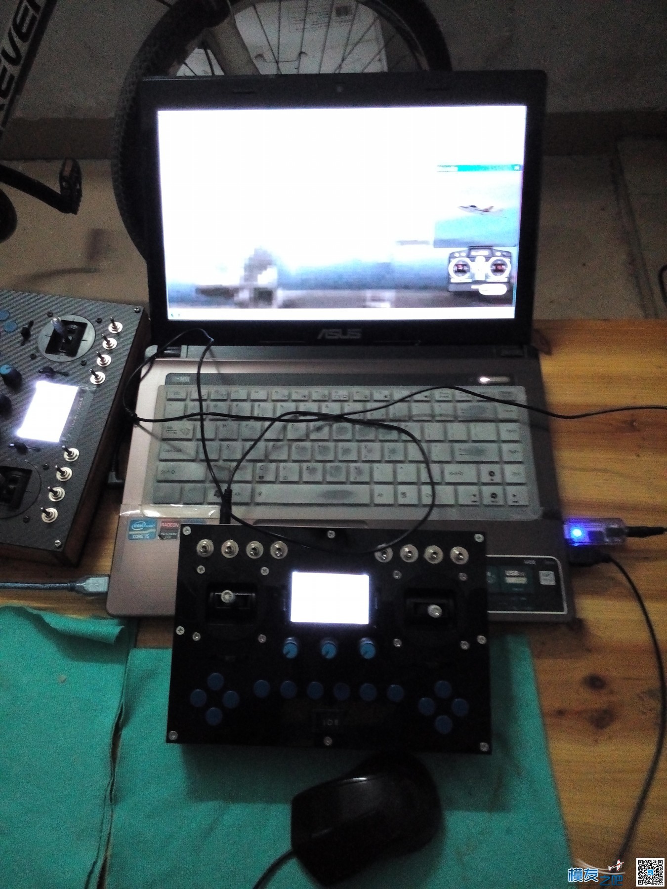

第一个帮模友的DIY  RE9X遥控已完工大家共同见证一下即来... 电池,模拟器,DIY,免费,对频 作者:ER9X遥控 8321 第一个帮模友的DIY  RE9X遥控已完工大家共同见证一下即来... 电池,模拟器,DIY,免费,对频 作者:ER9X遥控 2285 在自己的电脑上玩下G4模拟器测试下一切正常
第一个帮模友的DIY  RE9X遥控已完工大家共同见证一下即来... 电池,模拟器,DIY,免费,对频 作者:ER9X遥控 2693 DSM2 高频头外置式测试信号对频

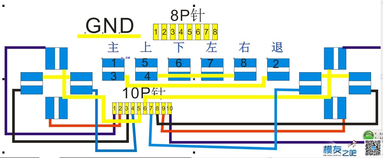

第一个帮模友的DIY  RE9X遥控已完工大家共同见证一下即来... 电池,模拟器,DIY,免费,对频 作者:ER9X遥控 1230 第一个帮模友的DIY  RE9X遥控已完工大家共同见证一下即来... 电池,模拟器,DIY,免费,对频 作者:ER9X遥控 5725 第一个帮模友的DIY  RE9X遥控已完工大家共同见证一下即来... 电池,模拟器,DIY,免费,对频 作者:ER9X遥控 3847 上一些线路链接图
第一个帮模友的DIY  RE9X遥控已完工大家共同见证一下即来... 电池,模拟器,DIY,免费,对频 作者:ER9X遥控 8126
第一个帮模友的DIY  RE9X遥控已完工大家共同见证一下即来... 电池,模拟器,DIY,免费,对频 作者:ER9X遥控 3392
