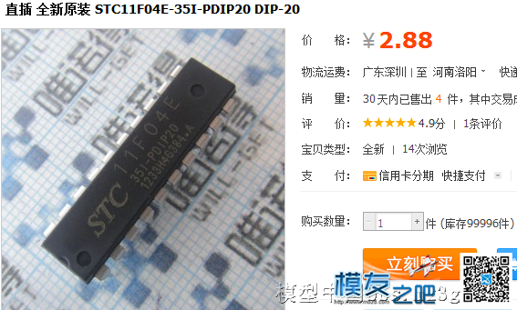

1,stc12c5608ad单片机一个,4元,stc11f04e单片机一个,3元 。
转【我爱萝丽爱萝丽】教你自制2.4G 6通道遥控器接收机 航模,模型,天线,遥控器,接收机 作者:狂情怒放 4597

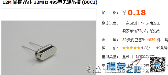

4,12Mhz晶振两个,0.4元。
转【我爱萝丽爱萝丽】教你自制2.4G 6通道遥控器接收机 航模,模型,天线,遥控器,接收机 作者:狂情怒放 8564

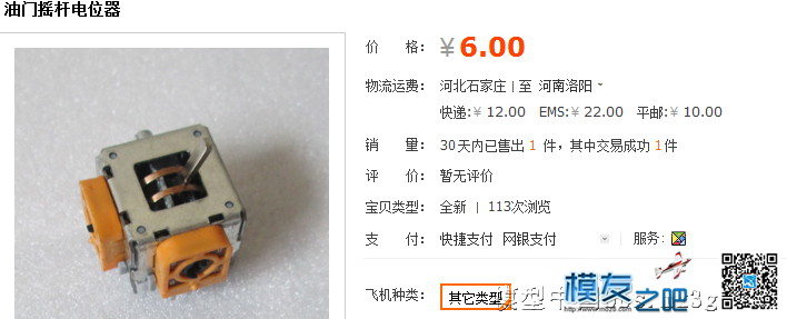

10,油门摇杆电位器一个,普通摇杆电位器一个,10元。
转【我爱萝丽爱萝丽】教你自制2.4G 6通道遥控器接收机 航模,模型,天线,遥控器,接收机 作者:狂情怒放 556

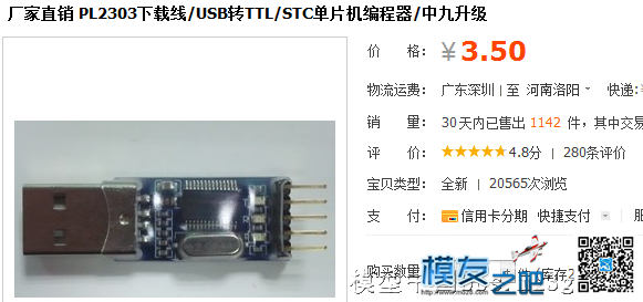

12,USB转TTL下载器一个,3.5元。
转【我爱萝丽爱萝丽】教你自制2.4G 6通道遥控器接收机 航模,模型,天线,遥控器,接收机 作者:狂情怒放 6379

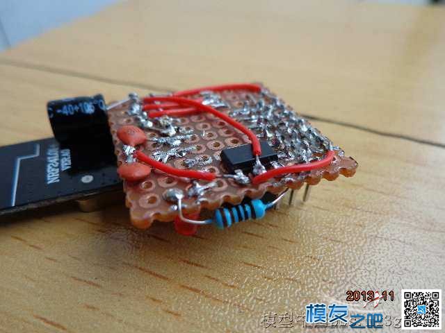

先做接收机:

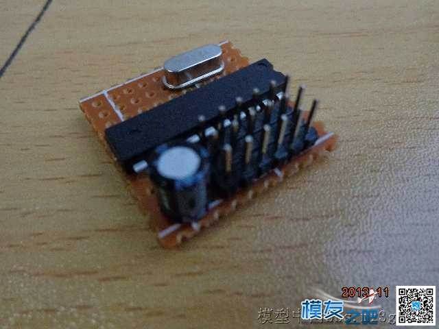

第一步:从洞洞板上截下10孔*10孔的一小片,将11F04E单片机插进去。
转【我爱萝丽爱萝丽】教你自制2.4G 6通道遥控器接收机 航模,模型,天线,遥控器,接收机 作者:狂情怒放 1551
第二步:插上电容,晶振,如图焊接。
转【我爱萝丽爱萝丽】教你自制2.4G 6通道遥控器接收机 航模,模型,天线,遥控器,接收机 作者:狂情怒放 9264
转【我爱萝丽爱萝丽】教你自制2.4G 6通道遥控器接收机 航模,模型,天线,遥控器,接收机 作者:狂情怒放 7213

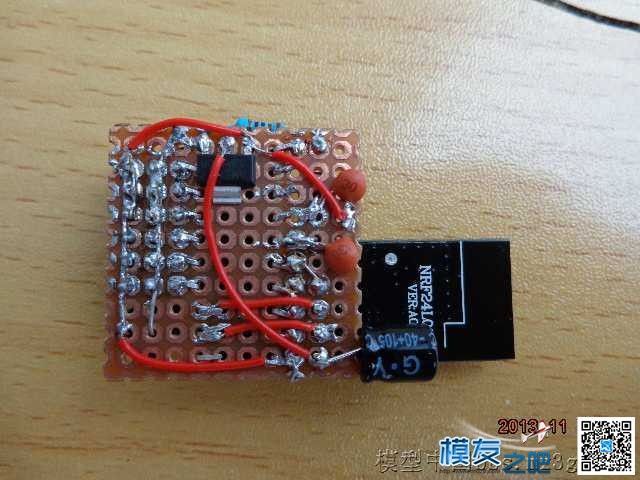

第五步:焊接3.3V稳压芯片
转【我爱萝丽爱萝丽】教你自制2.4G 6通道遥控器接收机 航模,模型,天线,遥控器,接收机 作者:狂情怒放 4899
转【我爱萝丽爱萝丽】教你自制2.4G 6通道遥控器接收机 航模,模型,天线,遥控器,接收机 作者:狂情怒放 2061
第六步:为无线模块并上一个电容,以及可选的发光二极管
转【我爱萝丽爱萝丽】教你自制2.4G 6通道遥控器接收机 航模,模型,天线,遥控器,接收机 作者:狂情怒放 4968
转【我爱萝丽爱萝丽】教你自制2.4G 6通道遥控器接收机 航模,模型,天线,遥控器,接收机 作者:狂情怒放 8025
转【我爱萝丽爱萝丽】教你自制2.4G 6通道遥控器接收机 航模,模型,天线,遥控器,接收机 作者:狂情怒放 7814

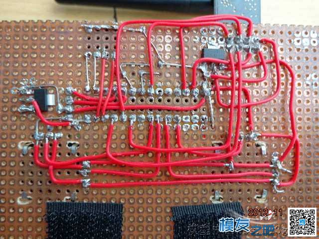

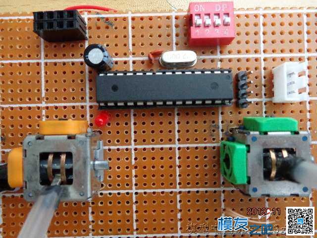

遥控器制作:
由于直接用了以前做过的板子,所以没法详解制作过程了,不过如果你成功的焊接了接收机,按照下面的电路图以及实物图很容易自己搭建的
默认是左手油门,三通道。如果你是右手油门,将相应油门电位器输出端接至单片机第19脚即可。
需要注意的是,由于我没有使用第五六通道的习惯,所以第五六通道的开关我没有焊接,模友可以搭建在自己顺手的位置。

在USB转TTL下载器上找到以下四个插针:+5V、GND、RXD、TXD,用一个4P插接件和一个小开关可以简易的构建一个下载器。
为11F04E单片机下载程序时,TXD接单片机第2脚,RXD接单片机第3脚。
为12C5608AD单片机下载程序时,TXD接单片机第4脚,RXD接单片机第5脚。

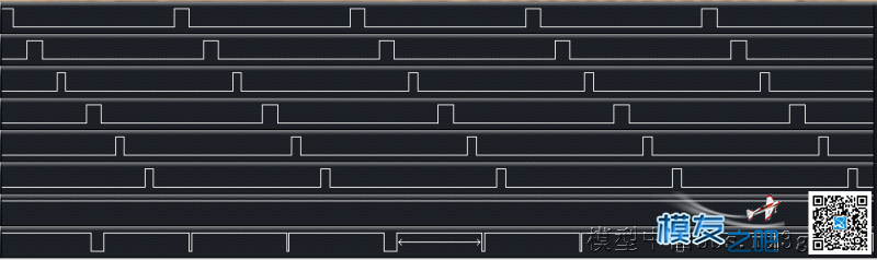

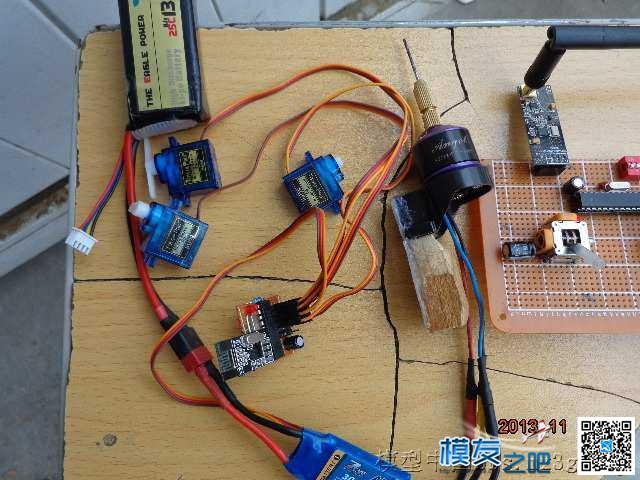

六通道输出波形图,最下面是接收信号,
测试图,六通道完美工作。
转【我爱萝丽爱萝丽】教你自制2.4G 6通道遥控器接收机 航模,模型,天线,遥控器,接收机 作者:狂情怒放 2830
测试图,六通道完美工作。
转【我爱萝丽爱萝丽】教你自制2.4G 6通道遥控器接收机 航模,模型,天线,遥控器,接收机 作者:狂情怒放 3503
我刮掉了原装的PCB天线,焊上了自制的6DBi全向天线,由于没有对比,不知道比起原来效果是否会更好
转【我爱萝丽爱萝丽】教你自制2.4G 6通道遥控器接收机 航模,模型,天线,遥控器,接收机 作者:狂情怒放 6828
转【我爱萝丽爱萝丽】教你自制2.4G 6通道遥控器接收机 航模,模型,天线,遥控器,接收机 作者:狂情怒放 6988
转【我爱萝丽爱萝丽】教你自制2.4G 6通道遥控器接收机 航模,模型,天线,遥控器,接收机 作者:狂情怒放 4889
实测距离,遥控器放在图书馆二楼,距离350步,约240米时接收机已经开始明灯示警,表示信号微弱,此时仍受控制,但由于数据包大量丢失,飞机的动作会变迟钝,请尽量不要飞到遥控距离边界。再向前走开始断断续续失控,至300米外,完全失去信号。
如果你觉得这个距离还不够,可以为接收机换上同样昂贵的NRF24L01+PA+LAN模块,它的接口与NRF24L01是完全相同的,距离应该可以提高一倍。我还没有这样做。
