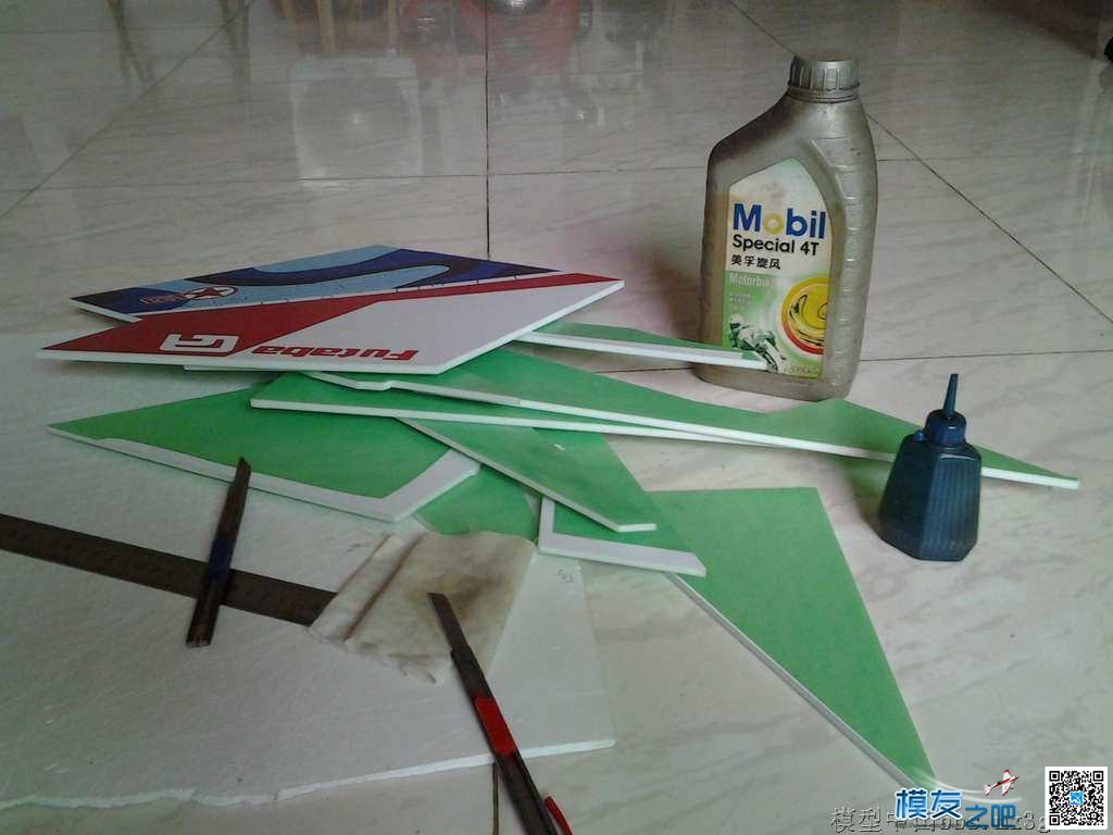

经常看到一些新手在切KT板时,切得不光滑都以为是自己的刀功不好,其实不然。只是不明白其中的原因,大家都知道新刀片都带些油刚切几刀都很好,切过几刀后就不带油了,再切就狗啃,因为KT板都带有粘胶,是胶容易粘在不带油的刀片上。带胶的刀片划过KT板时粘着泡沫拉开裂,切出来效果就象狗啃。知道了原因就好办了,找一点机油或者缝纫机油甚至是炒菜的油都可以,倒一点在小块布上,我们每切两三刀后就把刀片放在油布上擦几下,把刀片上的粘胶擦干净再切。这个方法保证你切刀刀漂亮光滑,不再以为刀片不快了要频频换刀片可以省钱哦!看图

我觉得角度比较关键,一定要小角度切

学习了,但是拐弯也花 了啊
有油的情况下转弯也没问题的  详情 回复 发表于 2014-6-26 09:40
发表于 2014-4-2 18:18:05 | 显示全部楼层
今天试了一下 我抹得缝纫机油,刀片上抹了 只要油完了 刀片就变钝了

作者,把美孚都用上啦,油会不会腐蚀泡沫啊

沈淼章 发表于 2014-4-2 18:09 转【liu0283】切KT板的小方法 liu yi,liu l,自己的,带油的,知道了 作者:liyiyang10 1641
学习了,但是拐弯也花 了啊
有油的情况下转弯也没问题的

买个300w的电炉丝最好用了,
