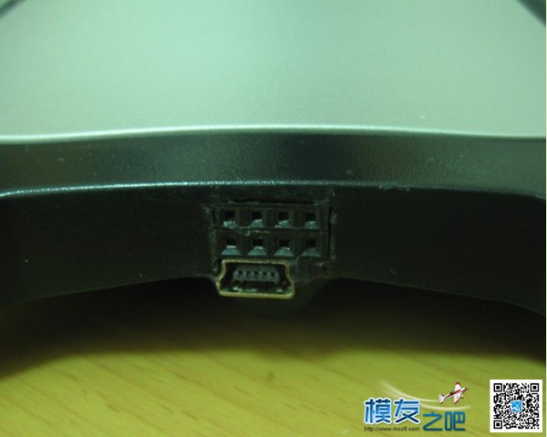

这就是控上面的接口
下面是摇杆接口
【moz8-2014】制作篇—用飞行摇杆实现自己的飞行梦(转) mozcdata,moz8,一筹莫展,most,mozr 作者:精灵 3058
期待有人做出3线制的接口:em07:

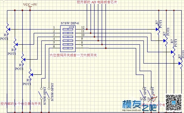

下面是电路图  其实是很简单的电路改装  为了好说明  还是上张图
【moz8-2014】制作篇—用飞行摇杆实现自己的飞行梦(转) mozcdata,moz8,一筹莫展,most,mozr 作者:精灵 5623
大白话的电路说明:上图有一些接口的解释
为什么电位器旋转能够生成最终的ppm信号呢(不讨论pcm) 简单说明一下
以电位器为例 控上所有的电位器固定端都是接在5v和GND上面的  这样的话 当旋转电位器时 电位器中间端的分得的电压会产生变化(变化值在0.9V和4.2V之间)   电压送到AD电路  电压这个模拟信号会变成数字信号 经过单片机处理(混控等也在此阶段完成) 编码 生成ppm信号  送到高频头  信号发射出去
当单独使用控时,右侧电路不接通(8连接线断开)拨码开关拨至ON,控电位器接至AD电路;使用摇杆时,右侧电路通过8线连接 ,拨码开关拨至OFF  ,此时控电位器断开,摇杆电位器接至AD电路

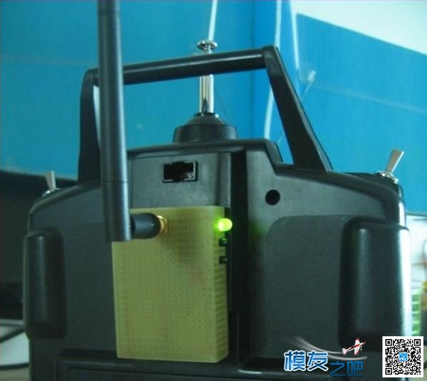

看看我的山寨高频头
【moz8-2014】制作篇—用飞行摇杆实现自己的飞行梦(转) mozcdata,moz8,一筹莫展,most,mozr 作者:精灵 8253
