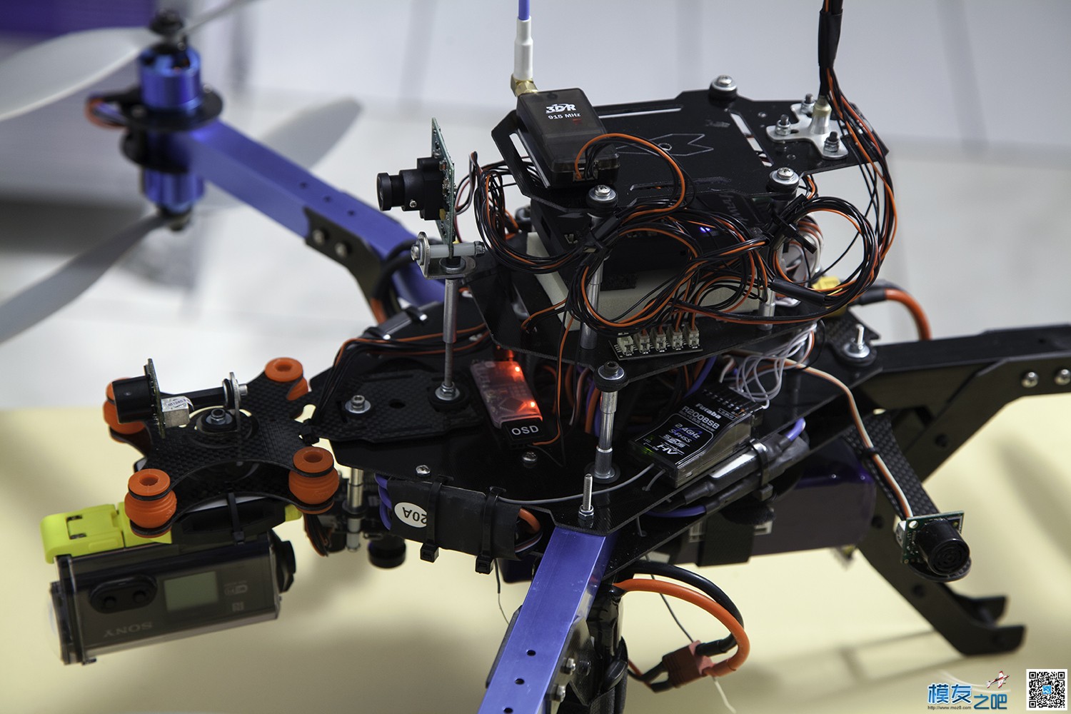

我们为纪录片《亚马逊河上的无人机》计划设计了智能无人机,以适应那里特殊的环境。这是OF-AUV的缩小尺寸模型,该无人机原轴距1450毫米,设计起飞重量11.6公斤和滞空时长75分钟,同时携载中波自动信标机、激光测距和150公里雷达系统。
OF-AUV 智能空中机器人 无人机,模型,电池,图传,飞控 作者:飞来峰 1948 OF-AUV 智能空中机器人 无人机,模型,电池,图传,飞控 作者:飞来峰 4806 OF-AUV 智能空中机器人 无人机,模型,电池,图传,飞控 作者:飞来峰 2137 OF-AUV 智能空中机器人 无人机,模型,电池,图传,飞控 作者:飞来峰 7073
基本参数:
机型:Y6A
机架:3DR Y6
轴距:300毫米
马达:3DR 850 Kv
电调:SIx ESC 20 Amp with SimonK
螺旋桨:APC 11X4.7 SFP/SF 和 APC 10X4.7 SFP/SF
飞控:3DR Pixhawk
电源模块:3DR XT60
接收机:Futaba R2008SB 用 PPM Encoder
GPS:3DR uBlox GPS with Compass Kit
数据电台:3DR Radio
OSD:APM MinimOSD
图传:TX-V1012 V2 1000mW 1.2/1.3 GHz
图像采集:XM495 5 VOLT 170 DEGREE CAMERA
航拍:Sony HDR-AS30V
辅助性能:1个光流感应器、5个超声波测距
动力电池:4S 6000 mAh
FPV供电:3S 2600 mAh
起飞重量:2890克
试飞:
滞空时长:19分钟
最大高度:820米
自动定高巡航:30厘米、92公里/小时
其它:超声波智能避障、光流感应定高悬停、GPS失控返航

这个pix刷的哪个固件啊,apm和px4固件都没有智能避障功能啊,也没法接那么多超声波

这个机是3DR套机在加地面站,开源东西潜力大!!
