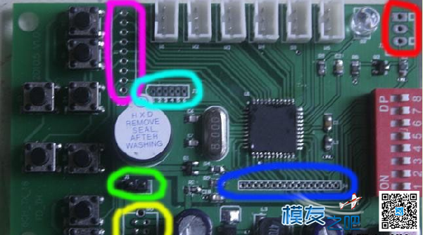

近日,有模友又提出DIY遥控器的问题,现将笔者去年设计的一款6通道航模遥控板分享,但愿能起到抛砖引玉的作用。
一、简单介绍:
1、该遥控板线路简单,供电由LD1509对输出的电池电压进行稳压,输出5V直流供编码电路。
2、编码电路由单片机ATmega16L和外围元件构成,6个通道的电位器输出电压送到单片机进行12位AD转换,得到各通道数据,各通道数据在单片机内部进行PPM编码(本板仅提供PPM编码程序,有兴趣者可设计PCM编码程序),通过三极管Q2反相后输出。
3、电池电压经R2、R3分压直接加到单片机AD输入,对电池电压进行监测,当电压低于设定值时,通过声光报警提醒。
4、电路设计了8位DIP开关,可用于6个通道正反向调节和两种混控输出模式选择。附带的程序中,就是按此方式设计的。
5、输出的PPM信号可直接送现成的2.4G高频发射模块,组成6通道遥控系统。
二、主控板说明:
1、电路原理图和装配好的印制板见附图。
2、红圈部分为PPM编码输出。
3、绿圈为电池输入,电压范围6V~12V。
4、黄圈为电源开关。
5、蓝圈接口与DIP开关共享,可接液晶显示器,此时取消DIP开关,通过程序来设置各通道的正反向和混控模式。
6、紫圈为4个通道电子微调接口,与板上8个微调按钮并联。
三、相关资料:
笔者原创的原理图、装好的印板照片、最简6通道ICCAVR程序完整的工程文件包附后。
四、说明建议:
笔者不提倡DIY遥控器,费时费力费钱,目前市面上多功能遥控器已经不少,价格已经非常低,直接买来就用,很是方便。
之所以发此帖,只为有此爱好的模友研究,这里的资料仅是一个航模遥控器的最初级方案。
此板在“汶川热带鱼”模友制作的摇杆控中测试通过,在此一并致谢!
