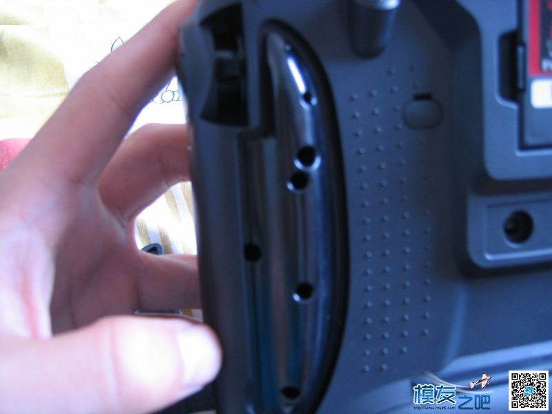

一  摇杆调节
    各个摇杆张力可以直接通过背后的内六角螺丝调节,不用打开设备,取下背后的橡胶垫,用附带的扳手调节就行,油门杆可选择固定翼或直升机模式,就是有没有刻度感,取下橡胶帽后可以看到里面并排有两个螺丝,在MODE1中左面是固定翼,右面是直升机,如果你的设备是A版,想取消油门的刻度感,先松开左边的螺丝,在慢慢拧紧右边的螺丝直到力度符合自己的要求。

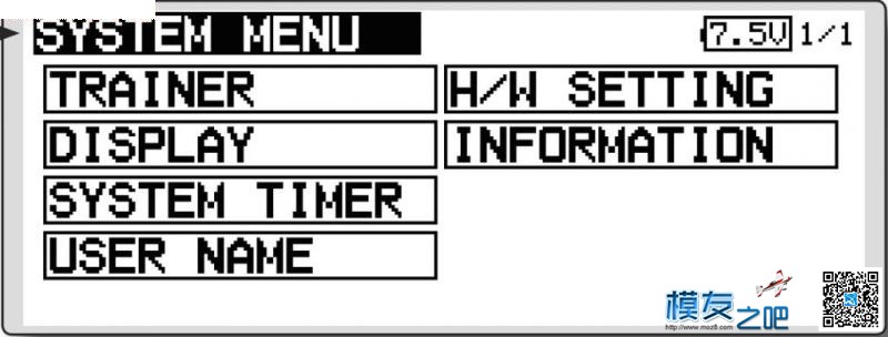

二 初始画面。
包含了时间,微调,模式状态,频率,模型号码,发射状态等信息。
和14MZ相同,菜单都分三级,1 SYSTEM  2 LINKAGE  3 MODEL  需要调整相关参数很方便。
操纵部分简化到一个按钮和下面的大转盘。

菜单分三级1 SYSTEM  2 LINKAGE  3 MODEL   下面分开说
1, SYSTEM里面都是一些设备基本设置和信息。
【大力电子】12FG  转 模型,固定翼,直升机,舵机,接收机 作者:无机翼的飞机8 4566
包括教练功能设置,亮度调节,时间,使用者姓名,系统说明,摇杆模式,摇杆开关倒顺方向,这里的几个都很好理解,但“H/W SETTING”要强调一下。
