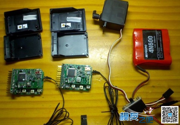

JR 72M 接收机, 国内销售的大都是限制为10频点, 海外有些地区为无限制的50频点, 找来二个接收机分板对比了一下, 硬件基上完全一样, 从研发角度看, 同样产品没必要开发二个版本, 存在通用性,经仔细对比, 二个版本接收有些零欧电阻位置不同, 判断为配置MCU处理频率数据,试对照改变电阻位置, 成功改10频为50频点。
识别方法, 外壳上在 72Mhz 边上印有 TW 15-60(77S) 或 TW 11-60(10DS) 的为46和50频点, 无印的为10频点。
上图说明
一、77S 原有效频点 17-21, 50-55 共10个频点, 改完后有效频点 15-60 共 46个频点
2只77s, 上为原46频点, 下为10频点

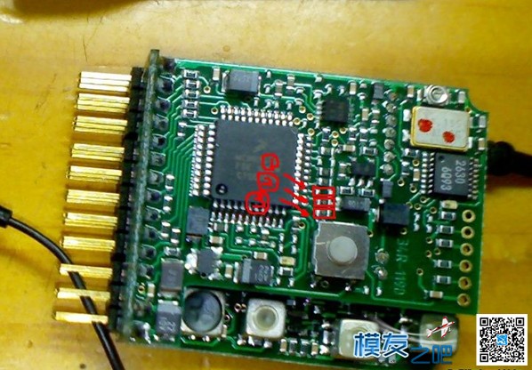

修改方法, 如下图, 增加 ① 处电阻0欧, 如果找不到可用导线代, ②处46频比10频多一个103(10K)规格电阻, 经试验对频点无影响,为保持升级一致, 建义也同时加上
