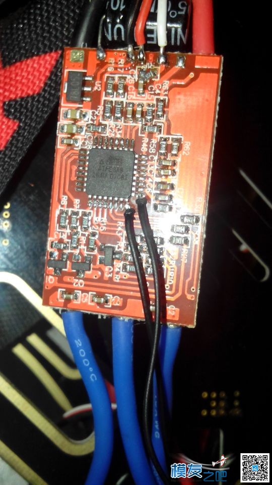

这几天在家闲的没事做,看到我的箱子里还有几个黄皮电调,于是手痒了,开刷。。。。。。
首先要找到做案工具,usbasp下载器
我的新西达电调刷固件全过程, 电调,固件,simonk电调 作者:121341443 6707
接下来找烧写软件,progisp1.72progisp1.72(2.33M
下面的活就是考验你技术的时候了,
我的新西达电调刷固件全过程, 电调,固件,simonk电调 作者:121341443 65

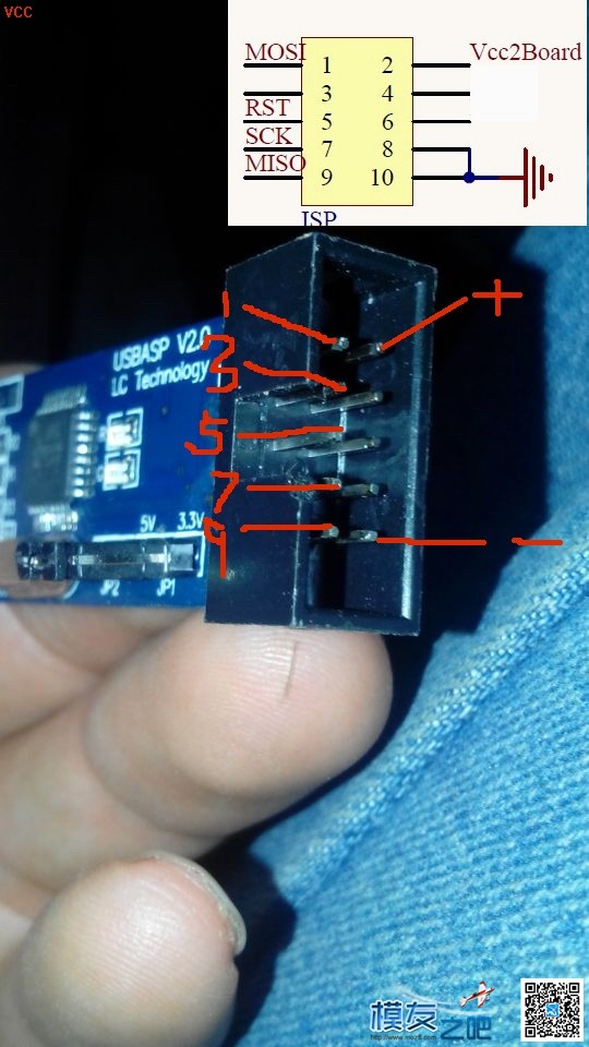

首先找到电调的isp引脚,焊上线连接到usbasp
可以参照下面这张图
我的新西达电调刷固件全过程, 电调,固件,simonk电调 作者:121341443 5122

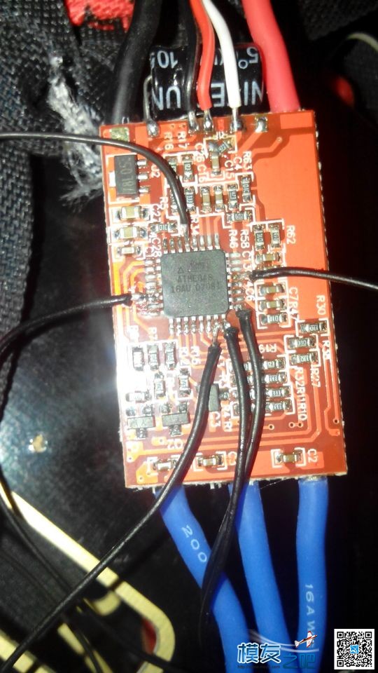

下面是我焊线的图
我的新西达电调刷固件全过程, 电调,固件,simonk电调 作者:121341443 9998
我的新西达电调刷固件全过程, 电调,固件,simonk电调 作者:121341443 1891
我的新西达电调刷固件全过程, 电调,固件,simonk电调 作者:121341443 323
我的新西达电调刷固件全过程, 电调,固件,simonk电调 作者:121341443 8389
我的新西达电调刷固件全过程, 电调,固件,simonk电调 作者:121341443 4235
这活还真考验我的技术啊,眼睛都花了。。。。。。。

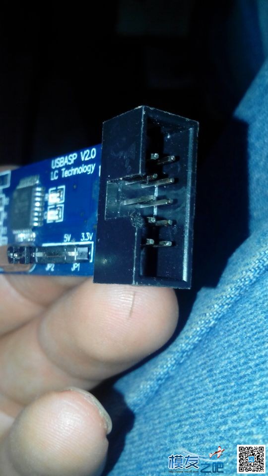

线焊好了我们下一步就是接到asp上去,
我的新西达电调刷固件全过程, 电调,固件,simonk电调 作者:121341443 5811
电调接线
我的新西达电调刷固件全过程, 电调,固件,simonk电调 作者:121341443 8231

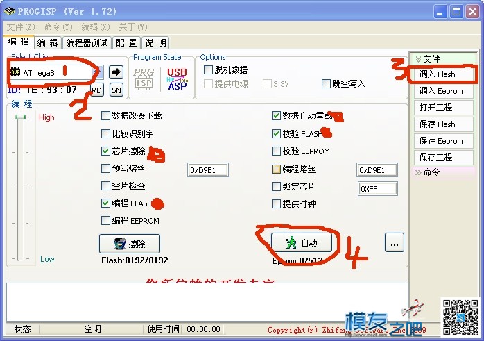

线接好了,就把ASP插到电脑上吧,打开progisp1.72文件夹里的progisp,
我的新西达电调刷固件全过程, 电调,固件,simonk电调 作者:121341443 7136
图上有勾的地方选择上,其它的地方不要动,按1234的顺序操作,
这个是我刷的固件,没个电调不同,刷的固件也不同,自己找到相对应的固件就行了,
固件(8.63K)

 楼主| 发表于 2014-5-3 21:41:06 | 显示全部楼层
旺仔 发表于 2014-5-2 08:45 我的新西达电调刷固件全过程, 电调,固件,simonk电调 作者:121341443 6416
楼主焊接技术不如我,要用更小的线,焊点太大,易短路,我有几个坏了的电调能修好? ...
是啊,焊点是有点大,不过我都仔细检查过了,确定没短路我才通电的,
