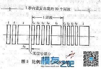

4通道遥控发射机发出的无线电波如图5所示,Ta_d操纵杆用脉冲信号及Ts矩形波(共5个信号)组成一个周波,在1秒时间内大约自动重复出现30个周波。 Ta_d分别与和操纵杆连接的可变电位器相对应,当操纵杆运作时,Ta_d的信号随之改变其时间宽度,促使与接收机连接的舵机边做出相应成比例的动作. Ts信号不是用于操纵杆的、短有较长的时间宽度,当接收机由于杂音信号干扰而引起信号排列紊乱时,它能自动整形。在脉冲信号之间的To是没有无线电信号的间隔期,它能使接收机可靠地区别多个信号。
