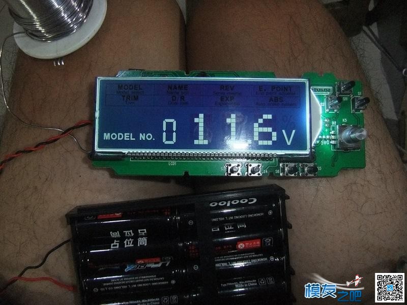

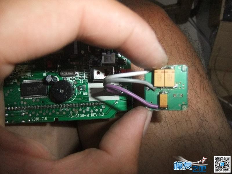

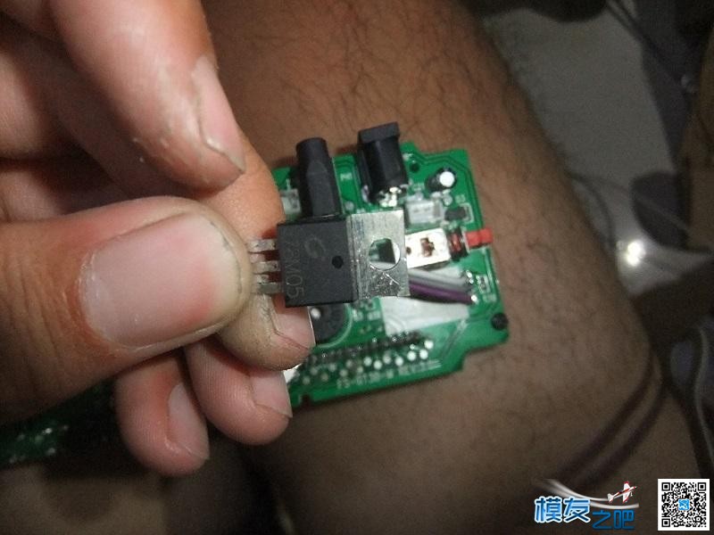

gt3b电源改造,原来用的是lm7805效率低发热大,现改为开关稳压模块,电池耐用多了,开关模块用的是白菜模块,把电压改为5v
