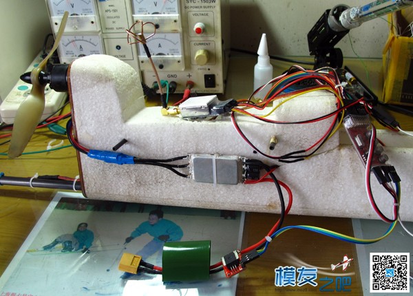

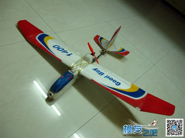

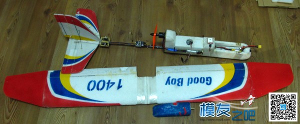

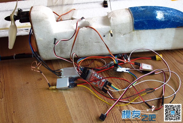

飞丢的哪架装的是U2,这次试试F2(飞丢和U2无关)
图传选用了300毫瓦的,试试实际距离,估计在1000米的样子,摄像头用了600线的新产品,对比一下效果
电调做好防水,接插件热缩套固定,电流计直接焊接,所有接插件都扎带固定好后透明热缩套封固,尤其是飞控板泡沫双面胶加扎带固定防止松脱
GPS模块直接用透明胶带捆扎,牢固可靠还防水(穿云考虑)

非凡F2飞控  朗宇电机不知道是不是2212 用黄色的桨 感觉有点软 如果大油门是不是会有爆浆声提控后之卷土重来:好小子FPV 图传,飞控,电调,FPV,GPS 作者:深白 6032

深白 发表于 2014-5-10 00:49 提控后之卷土重来:好小子FPV 图传,飞控,电调,FPV,GPS 作者:谢刚 4995
好  顶谢哥
非凡F2飞控  朗宇电机不知道是不是2212 用黄色的桨 感觉有点软 如果大油门是不是会有爆浆声{: ...
朗宇电机2212  KV1400   黄色的桨是8060 正宗的,感觉效率很高,3A电流足够平飞了,等好天试飞
