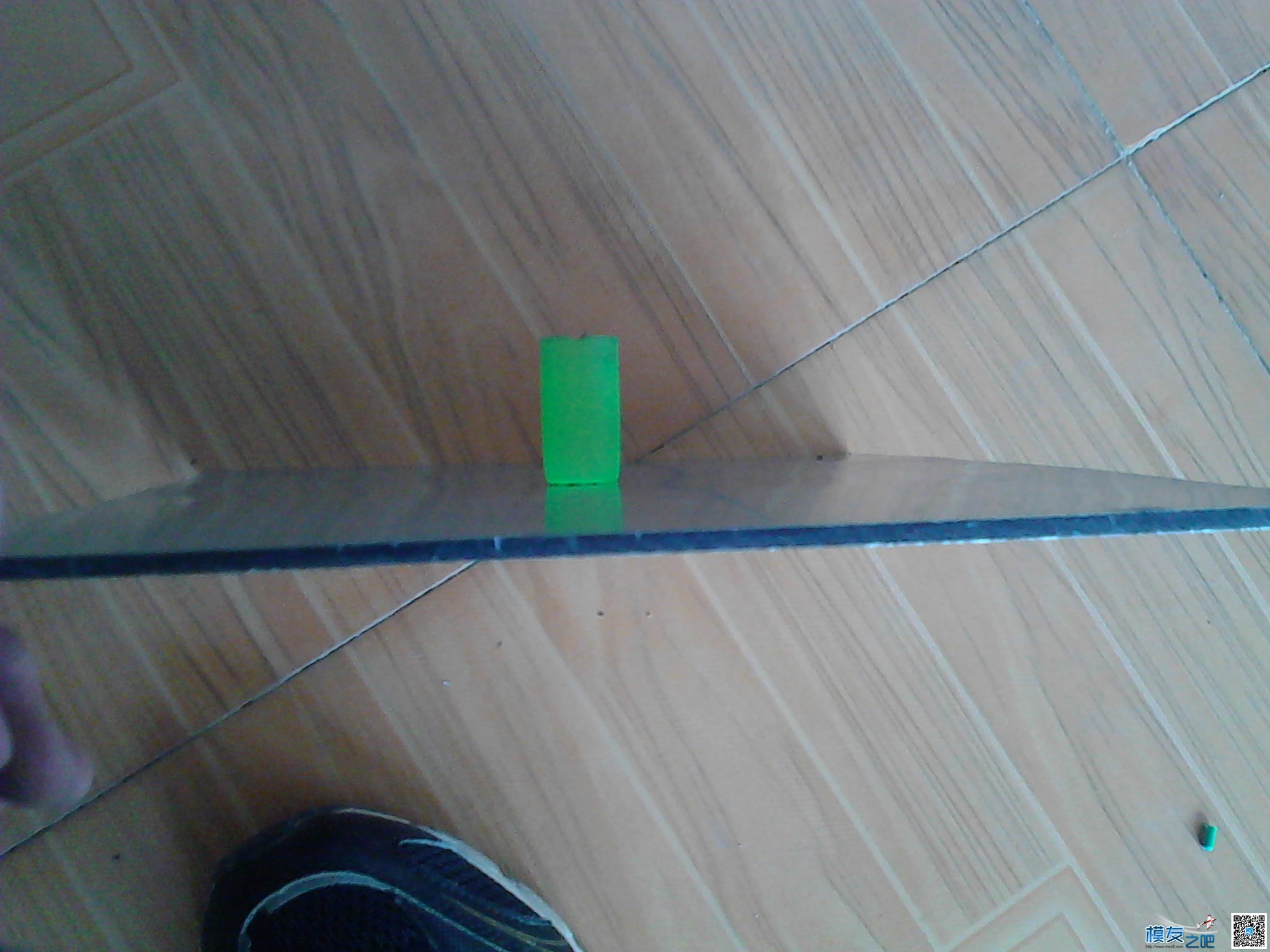

  本人是一名初入fpv的小白,最近由于天气原因没来得及试飞。但是时间不能浪费(一寸光阴一寸金嘛!)听说双菱天线配合三叶草fpv很给力,因为时间原因就先DIY一个双菱天线试试效果是否跟模友们说的一样DIY  1.2G   9 通道双菱天线!! 天线,FPV,DIY 作者:大眼睛 2000
  下面上图:::
尺寸可以参照: 爱笑的眼睛  也可以私信我。(计算网站)  有时间会继续贴出三叶草的。
这是反射板,看看反面是不是霸气外漏!!
DIY  1.2G   9 通道双菱天线!! 天线,FPV,DIY 作者:大眼睛 9713

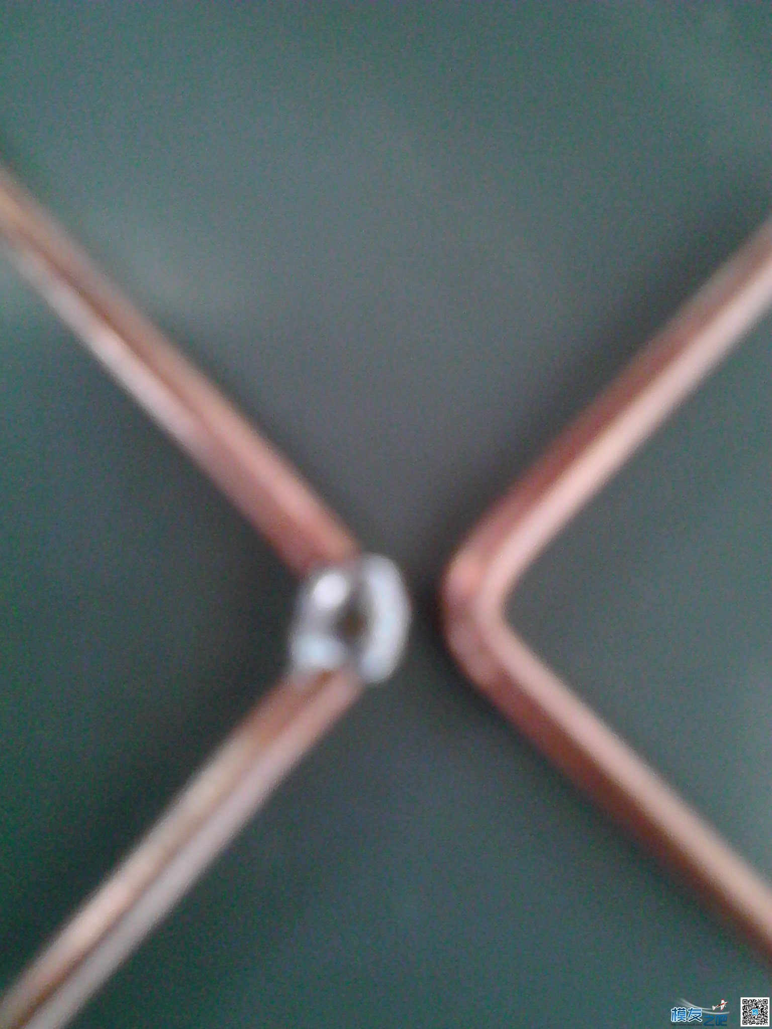

铜线剪完一定要把多余的毛刺磨平,以免影响精确度,不要不在意到了空中说不定就因为这个毛刺就会少飞好几M ...
DIY  1.2G   9 通道双菱天线!! 天线,FPV,DIY 作者:大眼睛 2989
看看焊接工艺还可以吧。嘿嘿

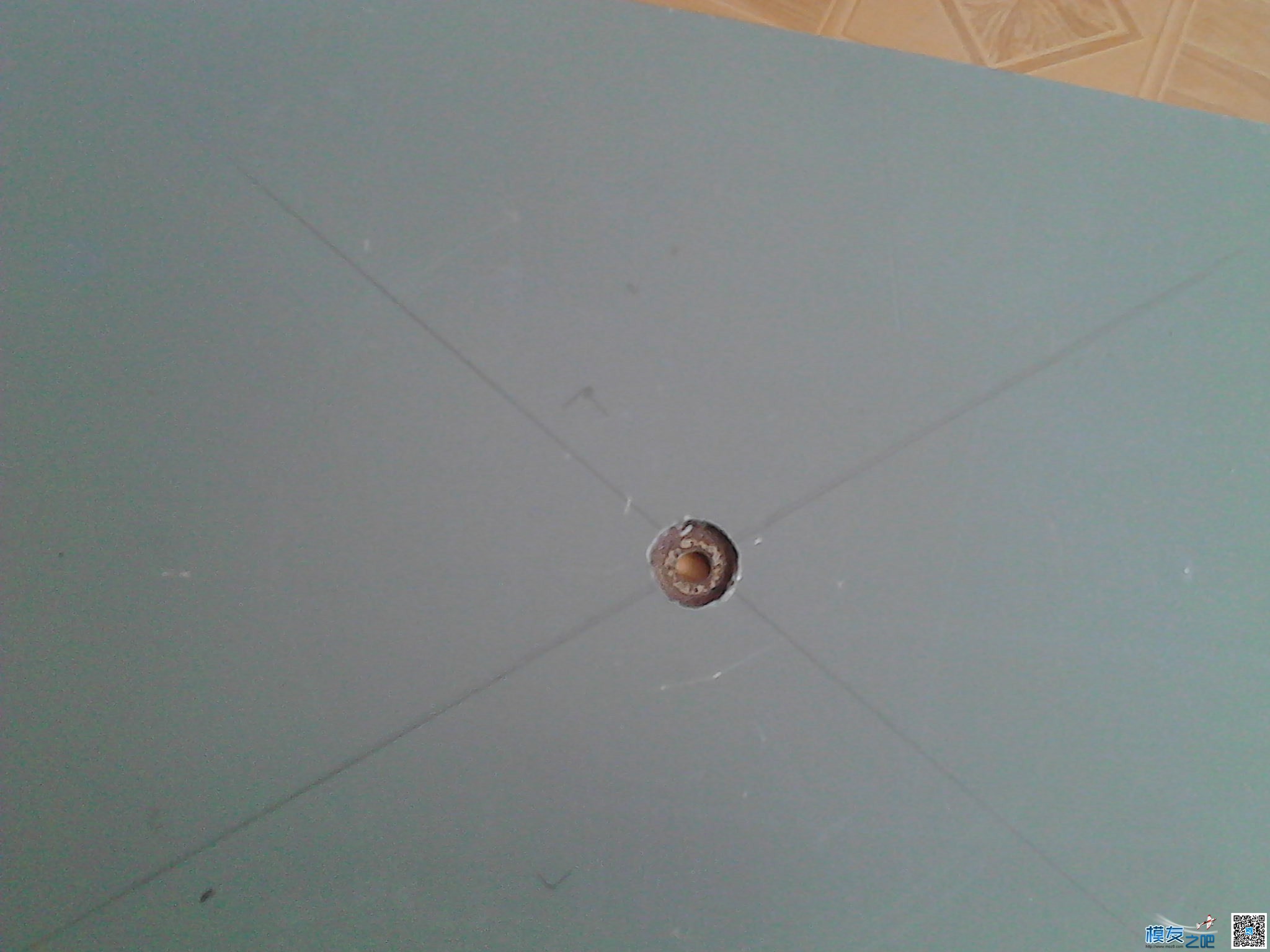

把这个地方打眼。
DIY  1.2G   9 通道双菱天线!! 天线,FPV,DIY 作者:大眼睛 8358

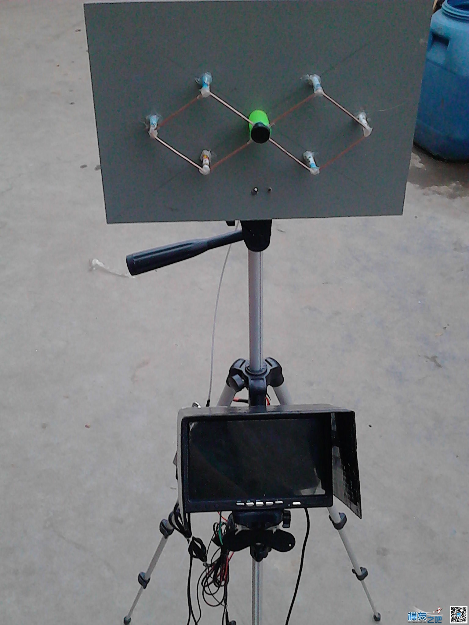

这个就是固定到三脚架的图片
DIY  1.2G   9 通道双菱天线!! 天线,FPV,DIY 作者:大眼睛 3822

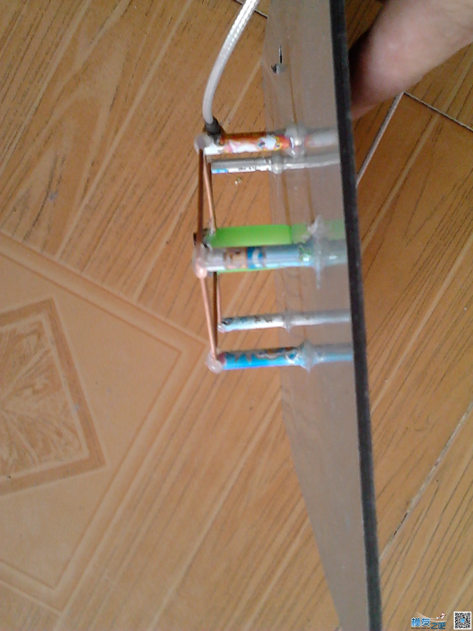

来张做好的侧面图。
DIY  1.2G   9 通道双菱天线!! 天线,FPV,DIY 作者:大眼睛 1379

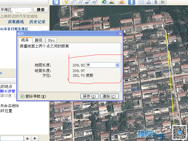

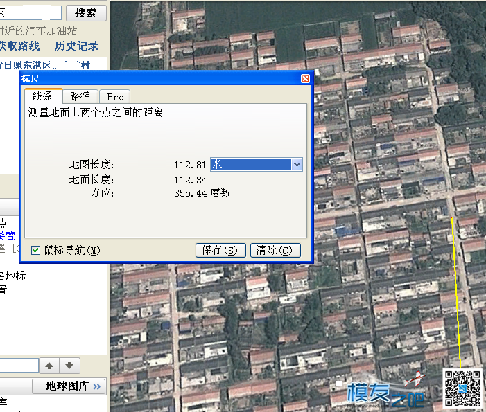

地面拉距测试。应该还可以再远因为人多所以就没有进行。配的原装发射天线
用了双菱之后的地面测试距离
DIY  1.2G   9 通道双菱天线!! 天线,FPV,DIY 作者:大眼睛 5467
没用之前的测试距离
DIY  1.2G   9 通道双菱天线!! 天线,FPV,DIY 作者:大眼睛 7972
