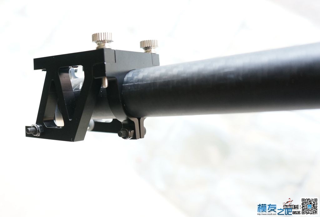

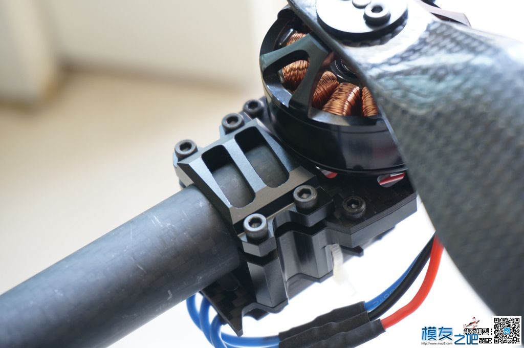

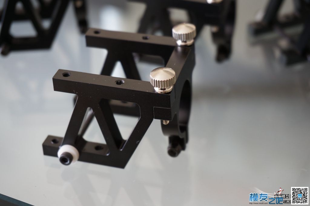

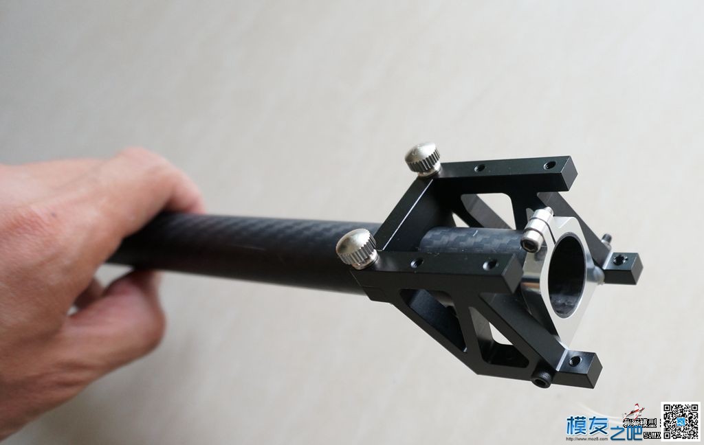

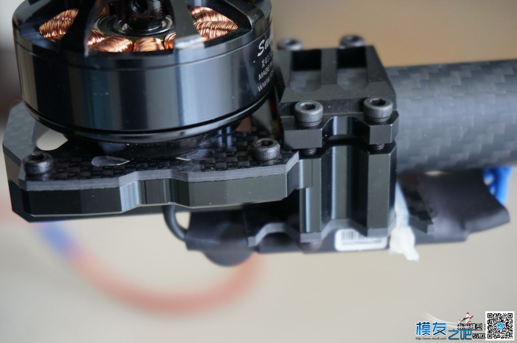

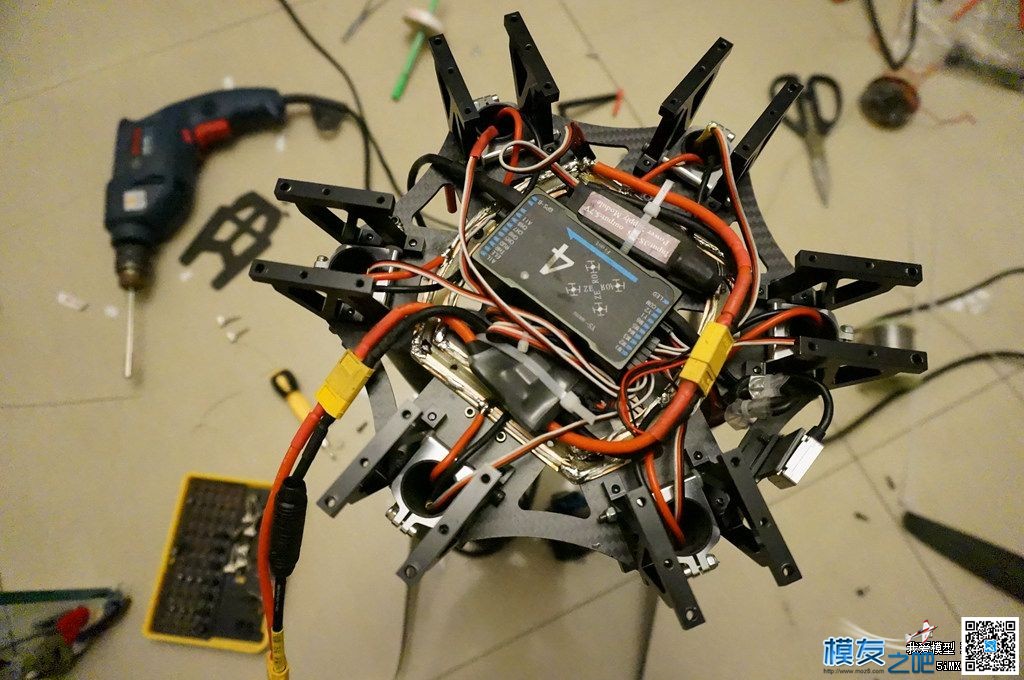

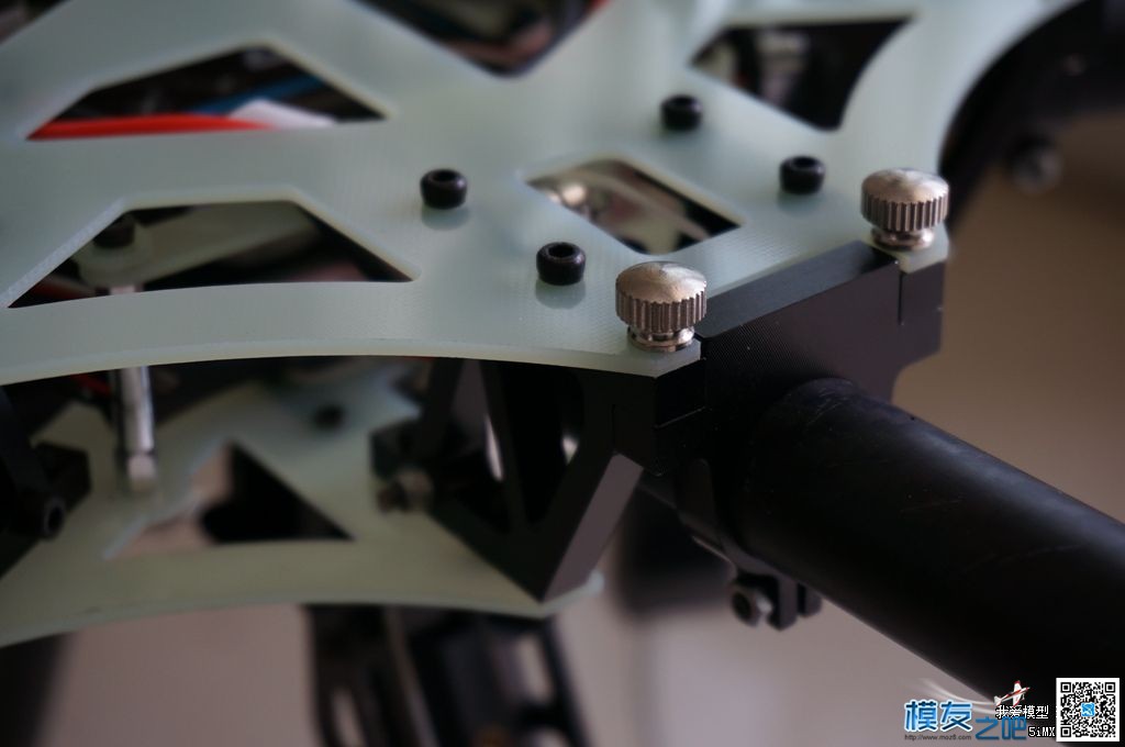

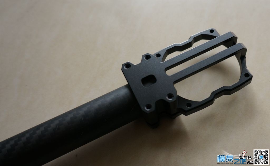

    一年前开始玩多轴,最早是4轴,后来6轴,看到坛子里X8,就想到自己做机架,然后一直自己试制机架。开始在网上买碳管,管夹,买玻纤板,画图,用朋友的雕刻机做机架。一直想的就是做伞形折叠机架,最后经过不断的改改改,测试,买了4110的电机,做了一个X8,后来感觉X8容易拍到桨,又改6轴。花了半年的时间,自己用3D软件画折叠件,画电机座,在外面CNC加工,加工件回来又在朋友的雕刻机上做中心板,3天前,终天最后完工,并成功试飞。
6轴配置
电机:4110S 340KV 17寸桨
飞控:零度X4
起飞重量在5KG左右,5200的6S电池大约飞航线8分钟。

 楼主| 发表于 2014-5-20 21:41:03 | 显示全部楼层
cisforcer 发表于 2014-5-20 18:33 做了半年的六轴,终于完工并试飞成功 电池,飞控,电机,六轴,多轴 作者:cmhoo 268
下面固定个 自紧螺帽 会不会更加安全呢 手拧螺丝计算好长度 不要太长了
来自安卓客户端 ...
也可以,但是不用工具就拆不开了,失去了手拧螺丝的意义了。
 楼主| 发表于 2014-5-20 17:00:07 | 显示全部楼层
cisforcer 发表于 2014-5-20 16:11 做了半年的六轴,终于完工并试飞成功 电池,飞控,电机,六轴,多轴 作者:cmhoo 9137
锁紧螺丝会不会因为震动 变松?
在飞行过程中,力是向上的,就算螺丝掉了也没问题,不会影响飞行,只是降落后机臂会垂下来。我设计的是2颗锁紧螺丝,所以掉一颗都没有问题。
 楼主| 发表于 2014-5-20 14:39:28 | 显示全部楼层
飞天狼 发表于 2014-5-20 14:09 做了半年的六轴,终于完工并试飞成功 电池,飞控,电机,六轴,多轴 作者:cmhoo 3183
连接件是靓点,但是不知道实际效果如何!如果有上反的角度可能会更好!
目前设计的是3度上反,有些是5度,有些是8度,可根据要求修改。
发表于 2014-5-20 16:11:05 | 显示全部楼层
锁紧螺丝会不会因为震动 变松?
发表于 2014-5-20 18:33:43 | 显示全部楼层
cmhoo 发表于 2014-5-20 17:00 做了半年的六轴,终于完工并试飞成功 电池,飞控,电机,六轴,多轴 作者:GE-FPV 9191
在飞行过程中,力是向上的,就算螺丝掉了也没问题,不会影响飞行,只是降落后机臂会垂下来。我设计的是2 ...
