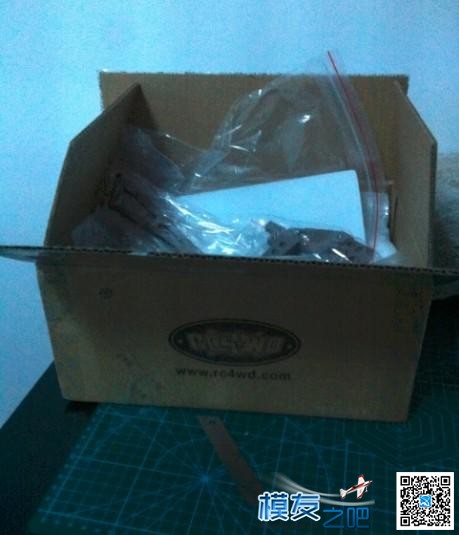

Slash死老鼠2Wd后直桥仿真短卡改件 G10 苦等一年放弃的梦想... UDR后直桥短卡 作者:Shaktani 8351 顺丰直邮第2天晚上就到了~开箱~美滋滋~

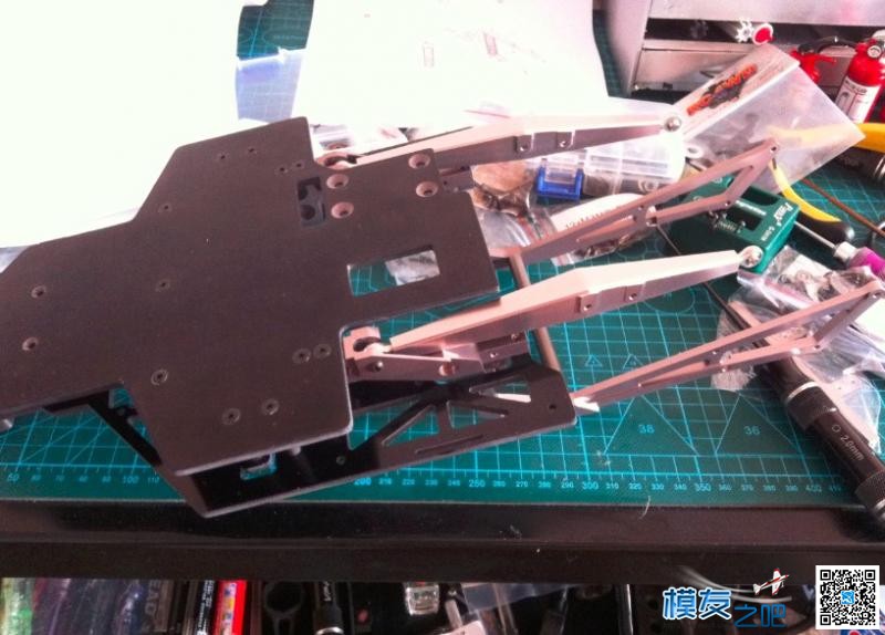

Slash死老鼠2Wd后直桥仿真短卡改件 G10 苦等一年放弃的梦想... UDR后直桥短卡 作者:Shaktani 4683 上来一个大直桥~很巨大 很漂亮 蛋壳像宝石一样的棱角~摸着就有感觉~
刀臂看起来很有感脚啊~你们说呢~

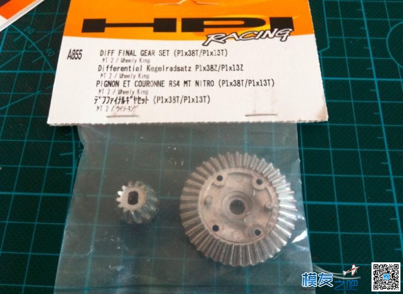

Slash死老鼠2Wd后直桥仿真短卡改件 G10 苦等一年放弃的梦想... UDR后直桥短卡 作者:Shaktani 4508 Slash死老鼠2Wd后直桥仿真短卡改件 G10 苦等一年放弃的梦想... UDR后直桥短卡 作者:Shaktani 809 苦等配件时~借来朋友90018 后直桥完美匹配,内差速壳通用 大小伞齿通用 差速壳内小伞齿4件套和HSP 03015#及HPI E10房车配件通用

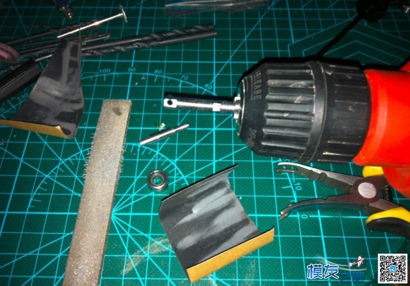

Slash死老鼠2Wd后直桥仿真短卡改件 G10 苦等一年放弃的梦想... UDR后直桥短卡 作者:Shaktani 9676 安装有出现问题了。。。2根轴 中波直传轴和后上图的伞齿轴直径大了0.02mm 无法安装,手枪转夹住用1000#砂纸打磨~耗时巨大。。。。

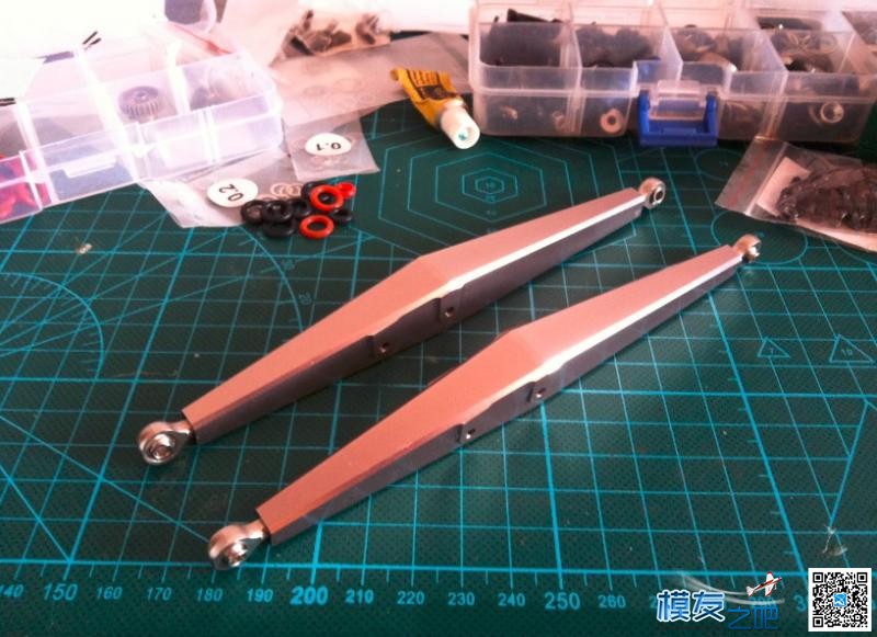

再来看看 刀臂 完美的曲线~
Slash死老鼠2Wd后直桥仿真短卡改件 G10 苦等一年放弃的梦想... UDR后直桥短卡 作者:Shaktani 9606

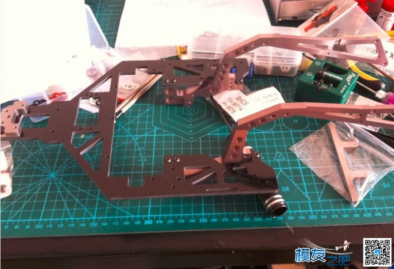

Slash死老鼠2Wd后直桥仿真短卡改件 G10 苦等一年放弃的梦想... UDR后直桥短卡 作者:Shaktani 4295 Slash死老鼠2Wd后直桥仿真短卡改件 G10 苦等一年放弃的梦想... UDR后直桥短卡 作者:Shaktani 6559 第2天急急忙忙被叫出去试车~到场就杯具 转向没上螺丝。。。前避震没罐油。。。自己做了5mm 尼龙保护版 还没来及精加工~
