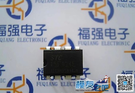

1,STC15F104E单片机一个,参考价2元;
新DIY教程 有刷电调 转 航模,电池,舵机,电调,电机 作者:treehello 1160

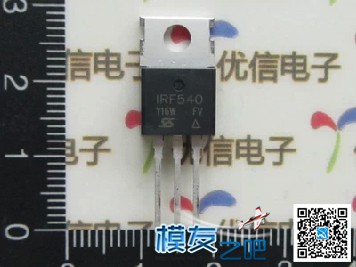

3,IRF540n NMOS芯片,参考价1.5元
新DIY教程 有刷电调 转 航模,电池,舵机,电调,电机 作者:treehello 9831

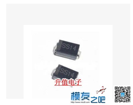

5,肖基特二极管一个,参考价0.2元
新DIY教程 有刷电调 转 航模,电池,舵机,电调,电机 作者:treehello 6625
