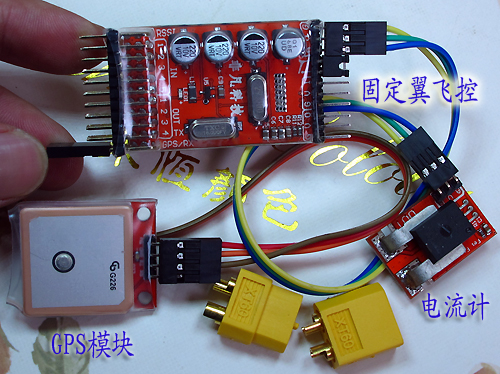

[size=+1]3、F2飞控的安装
[size=+1]
[size=+1]
F2飞控我们安装在机翼下面,位于飞机重心处,并正好卡在机舱中间,前后输出线组用扎带固定防止受力松脱,因为位置较高,所以即使飞机掉入水中(一般是机头前端沉入水中),飞控还在水面上方飞机也能开回来,GPS模块安装在机翼前端,嵌入EPP泡沫中浑然一体,并且缠绕透明胶带做防水处理。电流传感器直接焊接并用透明热缩套封固。

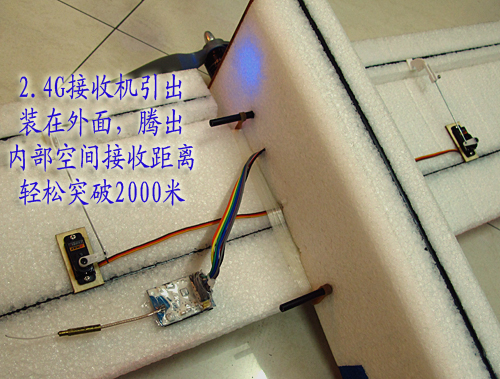

[size=+1]3、遥控接收机的安装

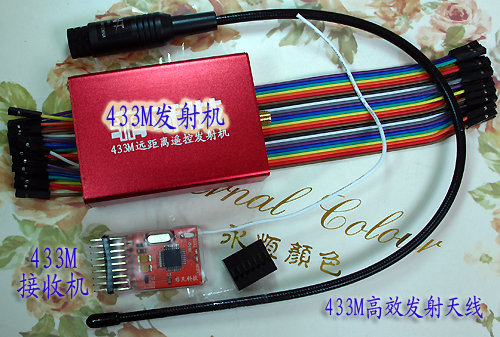

[size=+1]    遥控接收机用703胶水做防水处理,输出线用扎带固定后封透明热缩套,并且移出机舱固定在机翼下面,可以远离电机、电调和追踪器等干扰源,提高接收灵敏度。经过这样处理即使是天地飞7的原装遥控距离也能突破2000米,最远2733米还没失控,如果需要更远距离建议上433跳频遥控增程系统,一般遥控5~10公里是比较容易实现的。

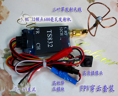

[size=+1]    如果遥控系统是2.4G的话,图传只能选择非2.4G的,例如5.8G的,如果选用新款5.8G 300毫瓦图传能传输500多米,600毫瓦设备能传输1.5公里左右。如果上了433跳频增程系统,你可以选用2.4G 1W的图传,价格非常低廉,传输距离一般能达到5公里以上。图传安装在螺旋桨后面散热良好,并远离接收和GPS模块防止干扰。
