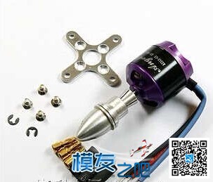

电机:朗宇 Angel系列 2212 KV800【60g】x4 = 240g
新手发航拍4轴配置请老鸟看看... 电池,图传,飞控,电调,电机 作者:treehello 9088

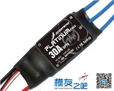

电调:好盈30A【25g】x4 = 100g
新手发航拍4轴配置请老鸟看看... 电池,图传,飞控,电调,电机 作者:treehello 8002

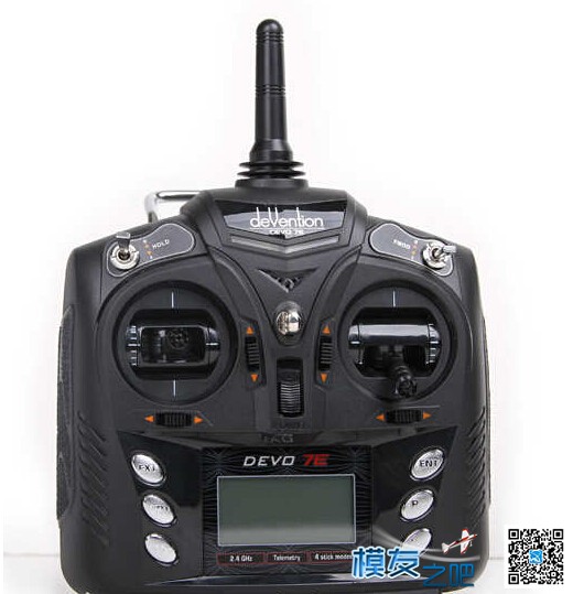

遥控: DEVO 7 遥控器 [800米]【25g】
新手发航拍4轴配置请老鸟看看... 电池,图传,飞控,电调,电机 作者:treehello 7916

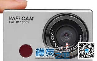

摄像:山狗3 [自带WIFI]【72g】
新手发航拍4轴配置请老鸟看看... 电池,图传,飞控,电调,电机 作者:treehello 6933
