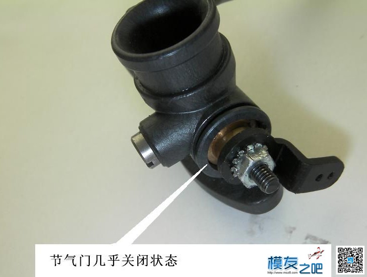

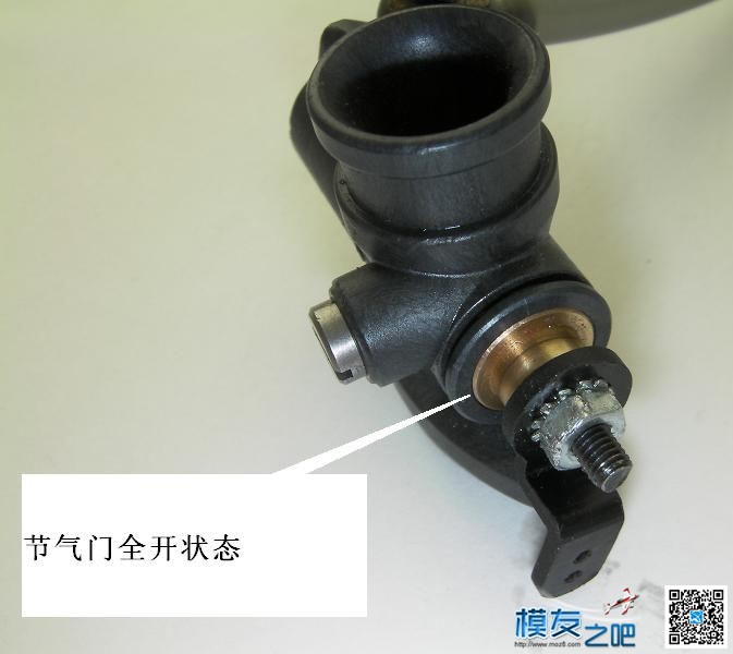

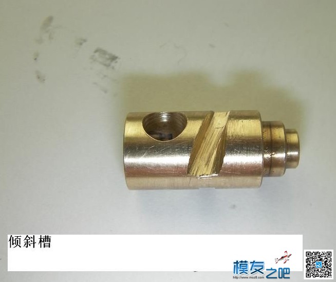

50元的发动机,模友玩过8?
简易化油器    小油门富油、大油门贫油    是不是很让你头大?!
商品15级左右的双针化油器是不是很贵?!

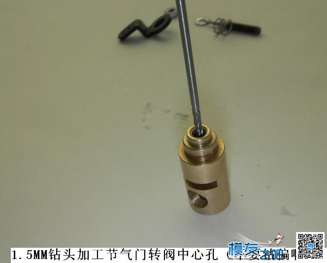

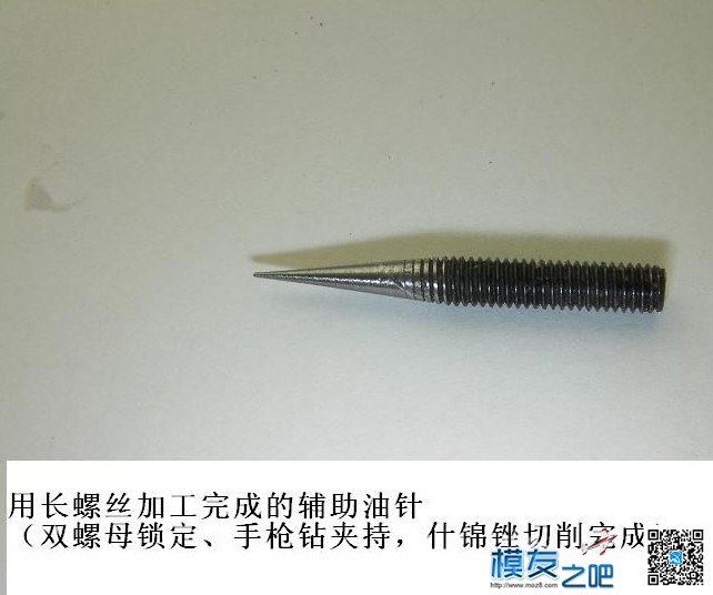

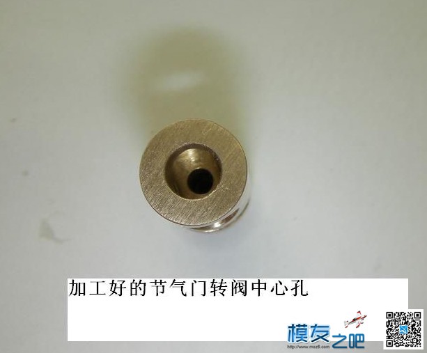

自己加工改造行不行?

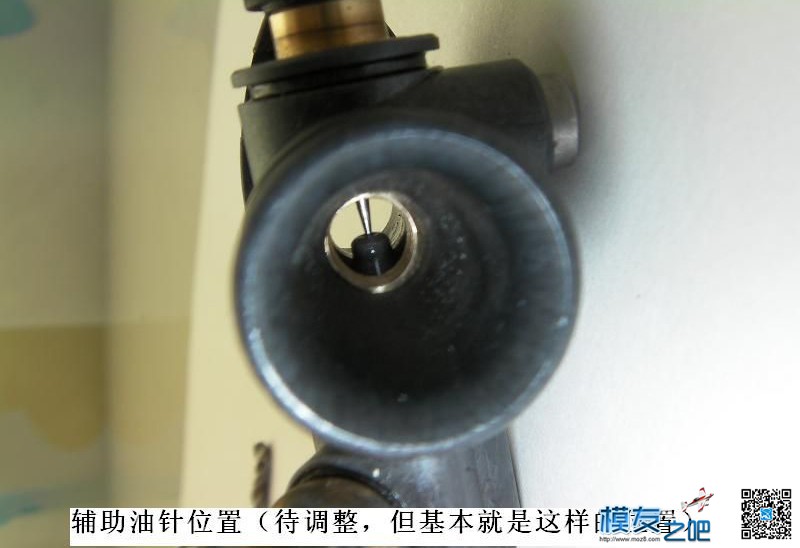

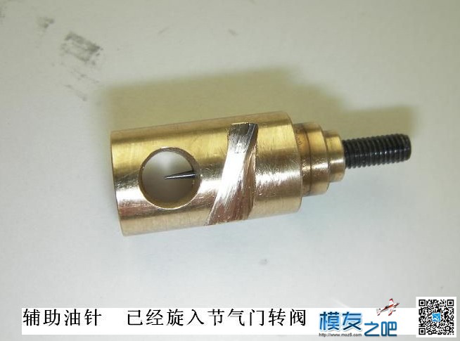

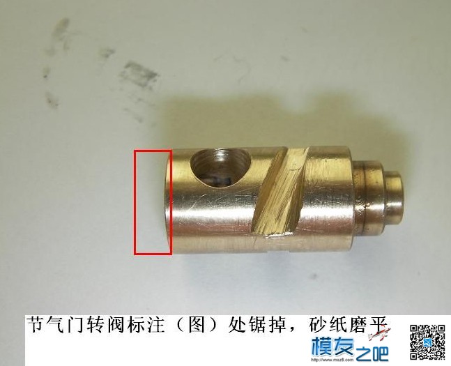

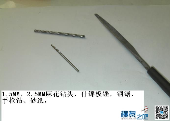

要点:辅助油针孔扩孔时候不要钻透了啊,靠近转阀摇臂一端要保留螺纹!转阀上的倾斜槽加工在垂直槽的对面,要找准位置啊。辅助油针要是黄铜材料就更好了。
小细节自己调整吧,能看懂图的模友估计调整那两个油针不困难,看不懂贴的模友就不要折腾了8.呵呵
使用效果嘛,我还木有试验呢(等排气),估计差不多8

1,加工和调试中,可能要根据你的节气转阀倾斜槽的角度不同,适度调节辅助油针的锥度,转阀全开时辅助油针要刚刚接近到化油器出油孔,转阀全关时,用口含供油管吸气试验,要保留微量供油,就算基本调试到位,转阀从全关到全开,用口含供油管吸气试验,供油量从微量到最大要变化平稳,如果有一个调整好的15级三叶双针化油器做吸气对比就更容易调整了,呵呵,我是从一台32级三叶发动机化油器那里获得的经验;
2,一定要装配转阀顶簧;
3,主油针建议开近3圈的位置开始试车调试;
4,节气阀小开度下混合气富油现象获得了很大的改善,运转也不用担心富油死机了,小油门下油耗令人满意;
5,节气阀最大开度下混合气浓度放心交由主油针控制,贫油现象改善不少。呵呵
