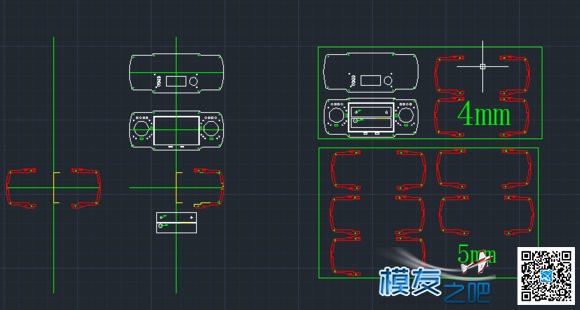

先是想好自己想要哪种样子的控,开始画图对每个元件进行定位,下面就是画好的图纸
20140609
100元制作属于自己的一体控 天线,图传,遥控器,图纸,d10改装一体控 作者:东鸡鸡 9896

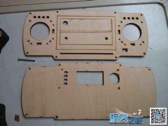

为了排版节约材料,也是节约加工费把图纸又变成这样了
100元制作属于自己的一体控 天线,图传,遥控器,图纸,d10改装一体控 作者:东鸡鸡 9160

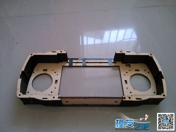

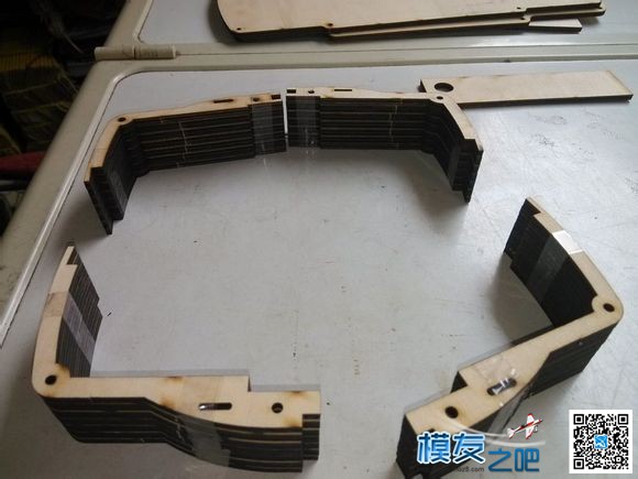

加工好的板子就是这样的
100元制作属于自己的一体控 天线,图传,遥控器,图纸,d10改装一体控 作者:东鸡鸡 3327
100元制作属于自己的一体控 天线,图传,遥控器,图纸,d10改装一体控 作者:东鸡鸡 7394

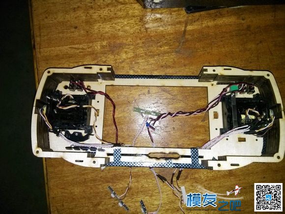

叠加后的边框

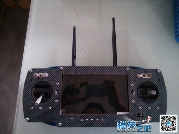

100元制作属于自己的一体控 天线,图传,遥控器,图纸,d10改装一体控 作者:东鸡鸡 5075

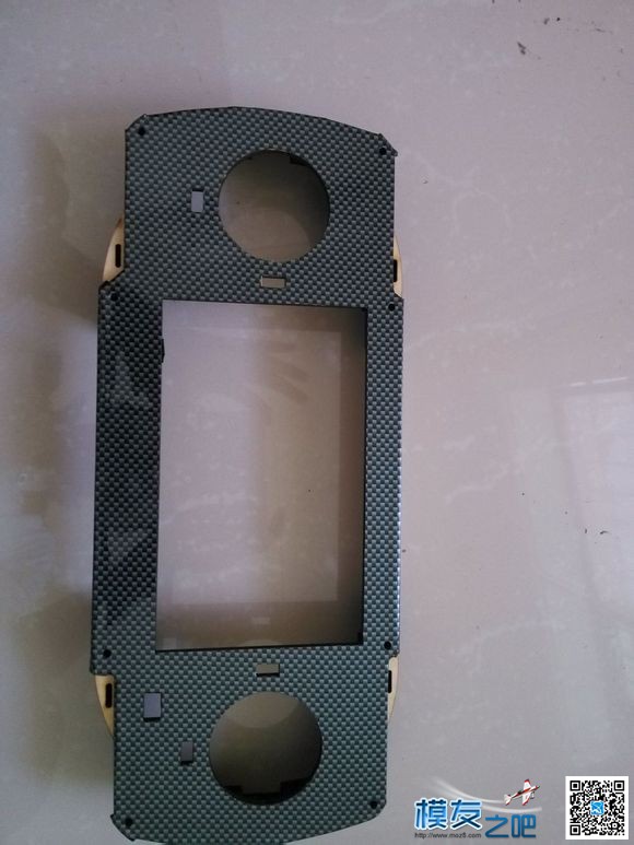

对面板进行粘贴,看起来还像碳纤板
100元制作属于自己的一体控 天线,图传,遥控器,图纸,d10改装一体控 作者:东鸡鸡 9150
装起边框看起像个盒子了
100元制作属于自己的一体控 天线,图传,遥控器,图纸,d10改装一体控 作者:东鸡鸡 9550

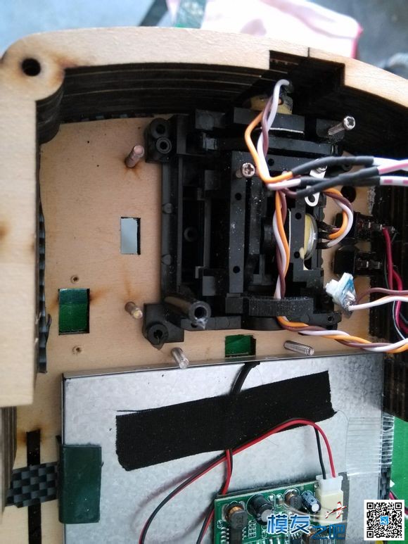

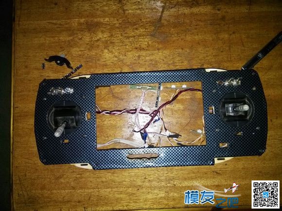

进行装遥感
100元制作属于自己的一体控 天线,图传,遥控器,图纸,d10改装一体控 作者:东鸡鸡 5527
正面来个
100元制作属于自己的一体控 天线,图传,遥控器,图纸,d10改装一体控 作者:东鸡鸡 7680

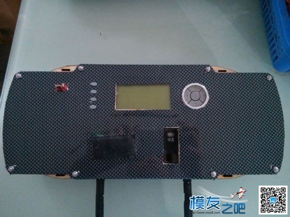

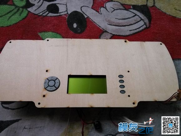

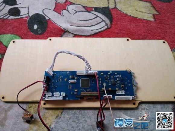

忙活了一上午就把遥控器显示装在背板上
20140614
100元制作属于自己的一体控 天线,图传,遥控器,图纸,d10改装一体控 作者:东鸡鸡 8012
100元制作属于自己的一体控 天线,图传,遥控器,图纸,d10改装一体控 作者:东鸡鸡 5024
显示器和微调安装完毕

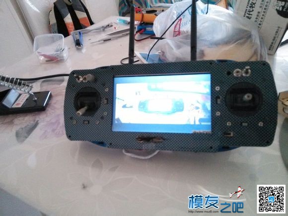

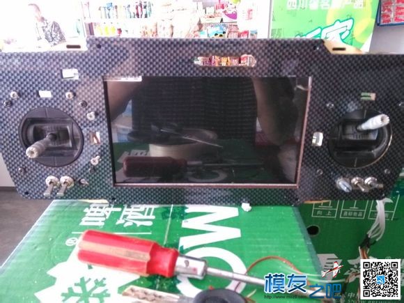

今天做了图传通电测试
20140616
100元制作属于自己的一体控 天线,图传,遥控器,图纸,d10改装一体控 作者:东鸡鸡 4745

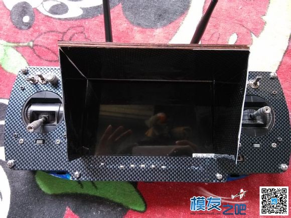

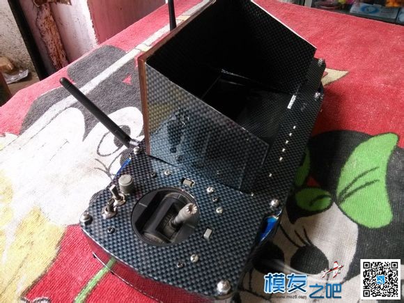

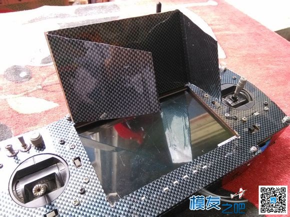

今天做了个折叠挡光板
20140625

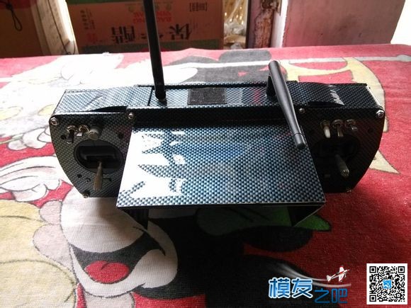

100元制作属于自己的一体控 天线,图传,遥控器,图纸,d10改装一体控 作者:东鸡鸡 385
100元制作属于自己的一体控 天线,图传,遥控器,图纸,d10改装一体控 作者:东鸡鸡 8996
100元制作属于自己的一体控 天线,图传,遥控器,图纸,d10改装一体控 作者:东鸡鸡 3374
100元制作属于自己的一体控 天线,图传,遥控器,图纸,d10改装一体控 作者:东鸡鸡 8361

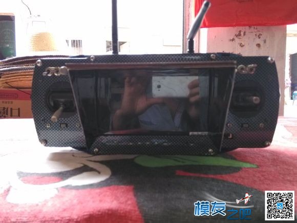

来个折叠图
100元制作属于自己的一体控 天线,图传,遥控器,图纸,d10改装一体控 作者:东鸡鸡 3780
折叠完毕

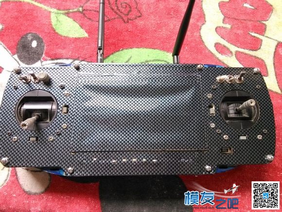

100元制作属于自己的一体控 天线,图传,遥控器,图纸,d10改装一体控 作者:东鸡鸡 3463
盖板上是镂空的,贴了贴之后看到有凹槽
