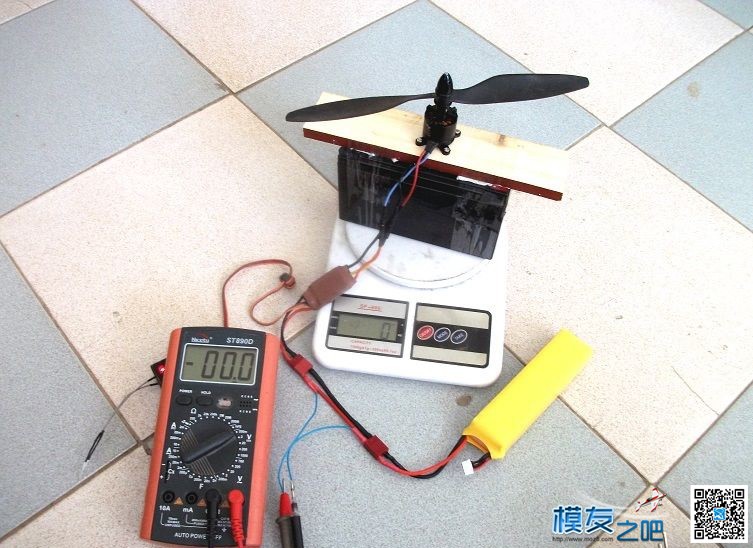

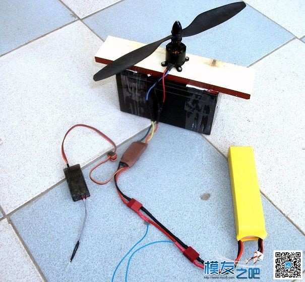

介绍下使用方法

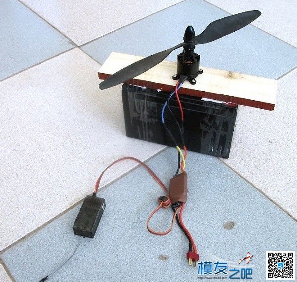

1,将动力系统安装固定到重物上,注意,电机工作时,螺旋桨推力方向是向下的:
做这个东西有啥用?——(很有用,先提问(看看大家物理... 时间这个东西,但是很有用 作者:zhen_sr 6379

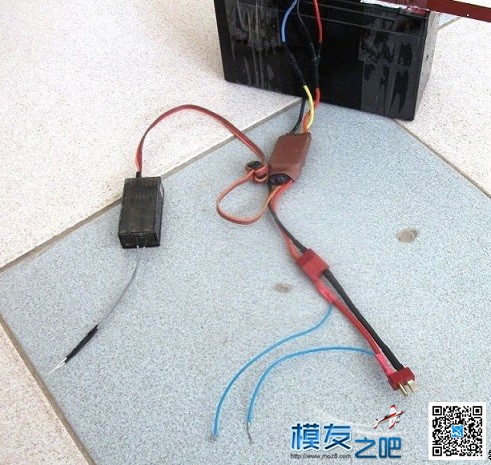

2,接好1#楼中制作的接件:
做这个东西有啥用?——(很有用,先提问(看看大家物理... 时间这个东西,但是很有用 作者:zhen_sr 4188

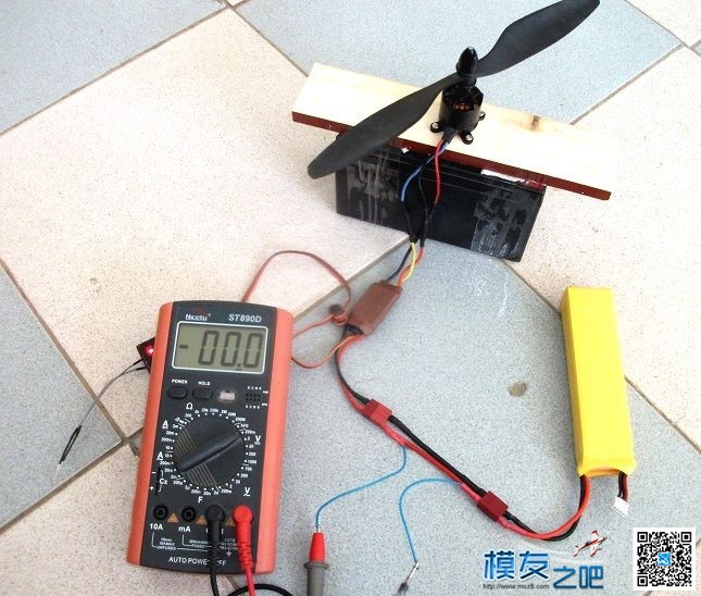

3,开控,连接好动力电,调好螺旋桨的旋转方向:
做这个东西有啥用?——(很有用,先提问(看看大家物理... 时间这个东西,但是很有用 作者:zhen_sr 1248
4:万用表笔的两端接一楼中制作的接件的两根细线,万用表的档位放置在直流200MV(毫伏)上,是个数字万用表都应该有这个档位吧?! 做这个东西有啥用?——(很有用,先提问(看看大家物理... 时间这个东西,但是很有用 作者:zhen_sr 2231
5,动力系统放秤上,开秤自检后,克秤和万用表的度数应该是“0”:
做这个东西有啥用?——(很有用,先提问(看看大家物理... 时间这个东西,但是很有用 作者:zhen_sr 2619

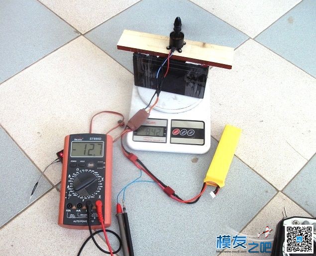

 楼主| 发表于 2014-6-25 17:55:33 | 显示全部楼层
6:推遥控摇杆,克秤读取推力值,万用表读取电压值,
做这个东西有啥用?——(很有用,先提问(看看大家物理... 时间这个东西,但是很有用 作者:zhen_sr 5363

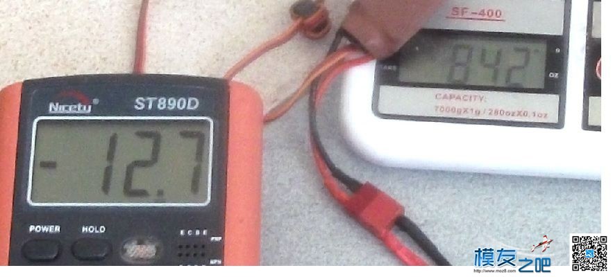

7,我做的这个接件的电阻(红色导线的那一部分)恰好是1毫欧的,(关于如何获得恰好1毫欧的导线,小侯再详解),故,此时的电流就恰好是12.7安培,(欧姆定律, I = U/R............12.7毫伏/1毫欧=12.7安培)嘻嘻
做这个东西有啥用?——(很有用,先提问(看看大家物理... 时间这个东西,但是很有用 作者:zhen_sr 1950
8,我是3S供电,测试时电压11.5V,故:这个朗宇2212  980KV  1047桨的系统,842克推力时力效是:842/(11.5*12.7)=5.765(克/瓦);
9,和厂家的官方测试结果(11.1V,下,13.2A,870克,力效5.93)还是很吻合的,呵呵:
做这个东西有啥用?——(很有用,先提问(看看大家物理... 时间这个东西,但是很有用 作者:zhen_sr 7144

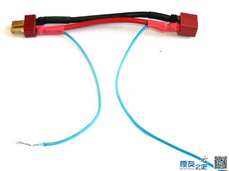

得到这段导线精确电阻很不容易,首先,误差是肯定的,误差10%以内有实用意义,力争误差5%以内,要知道,导线的电阻和长度有关,
方法1,先测量1——2米长度的某号硅胶线的电阻(需要毫欧表),然后计算,1毫欧应该剪多长;
方法2,先剪取若干长度的导线做试验,比如我用14号硅胶线就是先剪取2分米焊好,再借助一个3欧姆10W的商品电阻做3S(测量电压是11.5V)电源的负载,此时的系统的电流应该是(11.5/3=3.833A),测量那2分米硅胶线上的电压U,就是U/3.833=硅胶线的电阻,知道了2分米硅胶线的电阻值,那么得到1毫欧的硅胶线的应该剪多长,会了么?
借鉴:
1,我用某牌子的14号硅胶线,获得1毫欧的导线恰好的长度是83MM,大家可以借鉴,但牌子不同,粗细不同,生产批次不同的硅胶线电阻率不同,大家要自己测试决定的,14#硅胶线适用于50-60A以下的电流测量,再大电流,导线发热,电阻会增加,测量误差会大了;
2,做好的电流测量插件,可以用标准电流表做校准,但一般测量用电流表的误差也是在5%左右的。
 楼主| 发表于 2014-6-25 17:57:04 | 显示全部楼层
获取硅胶线的电压要在两端的两个焊点上,所以,T插等的接触电阻不会影响测量的精度
 楼主| 发表于 2014-6-25 17:57:54 | 显示全部楼层
最好是用温度系数很低的康铜做这段导线的(替代红色的硅胶线),但让模友找康铜,怕是难了点,硅胶线大家不会找不到吧;
这个帖子,就是让大家开动脑筋,简单,廉价,达效的,呵呵
关于温度系数的考虑,在考虑到的测量精度下,就是力争用粗的硅胶线,(目前我的14#硅胶线适合50-60A以下的电流测量)那样在大电流的测量中,让硅胶线自身发热最小,温度影响测量结果也就小了;再就是摸索各种环境温度下,测量结果的变化,心里就有数了,比如,同样的系统,夏天测量出是近13A,冬天测量出是近12A,自己就该有个掌握。
记住:是测量,不是长期运转,不哟让这段导线测到烫的抓不到手里,这时就不要谈精度了。
还有个细节很关键,就是测量中,最好再有块电压表实时关注电池的输出电压,这个电压在力效测量中,随着放电和负载变化很大,比如3S的锂电,电压会在12.6——11.1之间变化,电流(就是那个毫伏值)和电池电压值要同时读取,这样才能算出准确的力效,当然模友们一般性判断电流大小(比如防止配桨不合适烧坏电机电调的等)或者一般性评估电机的优略,电池的电压可以估算(比如估算为11.5V),或者用三次测量法,第1、3次测量电流,中间第2次测量电压,这样就只需一块万用表。
