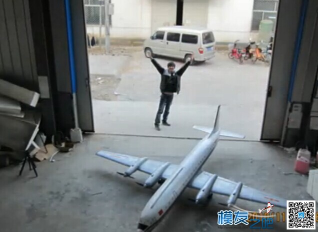

该模型飞机为国内航模爱好者历时半年时间制作完成。飞机涂装为中国人民解放军空军“伊尔18”毛主席专机涂装。 翼展4米 ,机长3.8米 。 起飞重量25公斤左右。飞行高度100米左右,最大巡航速度70公里/小时。一次充满电可飞行10分钟左右。背景介绍: 伊尔18飞机1955年开始设计,1957年首次飞行,1959年加入航线飞行。装4台涡轮螺旋桨发动机。1950年代中期,我国民航向苏联购买了伊尔-14飞机,承担专机和国内客运、货运任务。1959年,我国购买了苏联伊尔-18飞机。该飞机为民航各地区管理局普遍使用,这标志着我国民航从使用活塞式螺旋桨飞机开始过渡到使用涡轮螺旋桨飞机。

飞机做得很漂亮,不过飞手的技术实在…… 忍不住点评一下:
1. 隐约看到遥控器居然用了压杆的手法,3D直升机花式飞行才会用这种极为灵活的手法。固定翼飞机一定要捏杆。
2. 起飞滑跑速度没有加起来就拉杆把飞机带离了地面,起来以后害怕失速又慌忙推杆,俯冲一下然后又慌忙拉杆,哎哟,实在太危险了。这种大鸡一定要柔和操纵,一旦低空失速很难救起来。
3. 着陆完全是新手的水平啊,离地还有大约3米就把飞机拉飘了,然后居然有人喊推杆,飞手还真推了一杆,造成着陆不稳定。拉飘的正确处理方法,最保险的是复飞再来一次,如果跑道够长,也可以继续着陆,但是应该稳杆并适当补油门,让飞机缓慢下沉。
4. 在着陆航线上飞行姿态不稳定,左右摇晃,遇到这种情况,最好中断着陆,加油门复飞。这次着陆成功实属侥幸。
