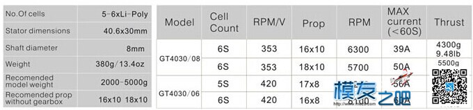

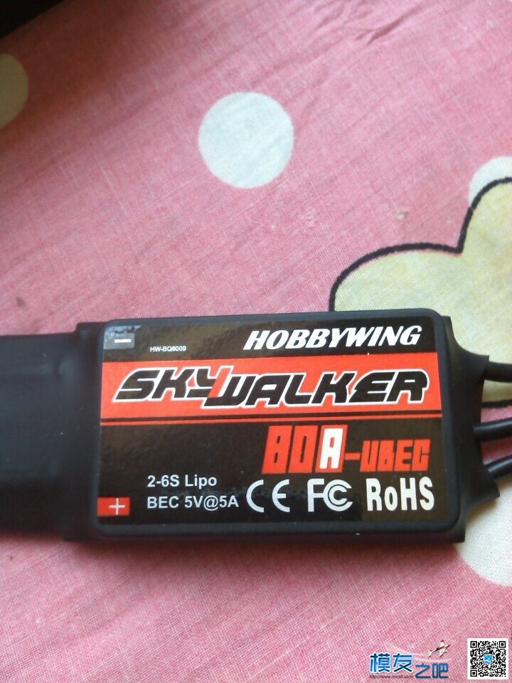

银燕GT4030  353KV、18吋碳桨、6S80A好盈电调、6S20000MAH、自制机架,目前的感觉,机架焊接的优点过大了{:3_61:}
