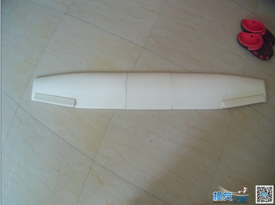

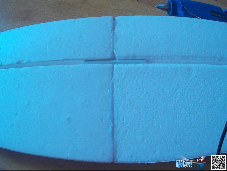

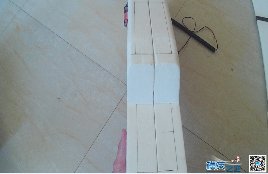

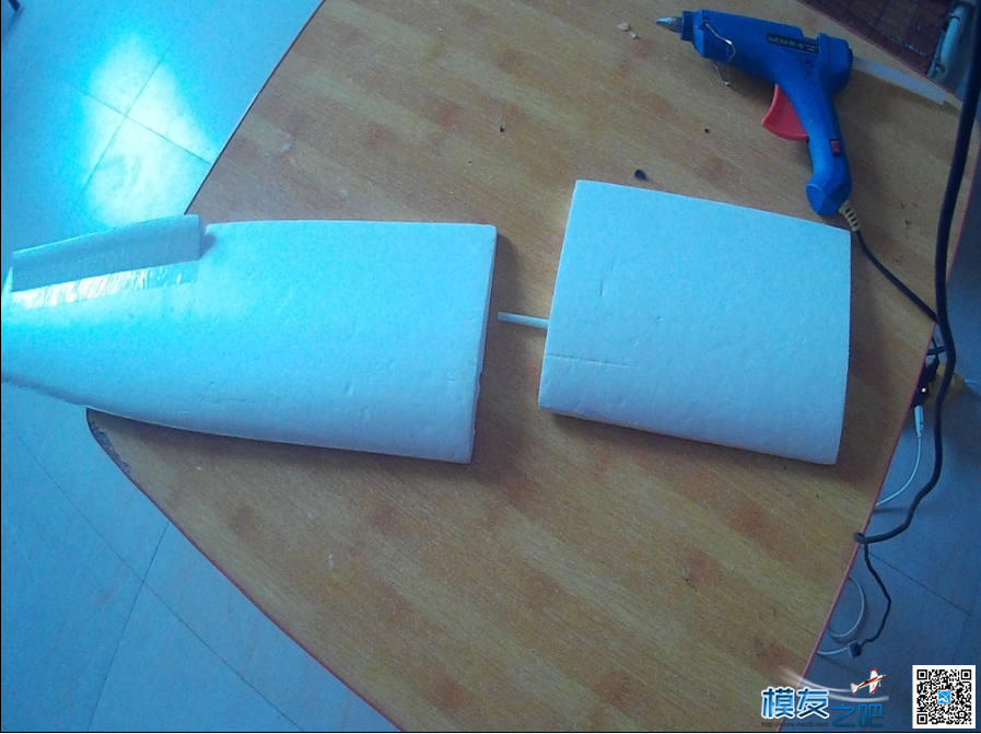

    机翼先加长切下了24CM的机翼一段连接一起  用一根棍子辅助连接
[参赛]FPV制作过程多图 已经全部更新完 固定翼,电池,天线,舵机,电机 作者:An追求 3739
[参赛]FPV制作过程多图 已经全部更新完 固定翼,电池,天线,舵机,电机 作者:An追求 5106
[参赛]FPV制作过程多图 已经全部更新完 固定翼,电池,天线,舵机,电机 作者:An追求 7594
另一半同样方法 然后用热融胶粘合
[参赛]FPV制作过程多图 已经全部更新完 固定翼,电池,天线,舵机,电机 作者:An追求 6430
[参赛]FPV制作过程多图 已经全部更新完 固定翼,电池,天线,舵机,电机 作者:An追求 8251

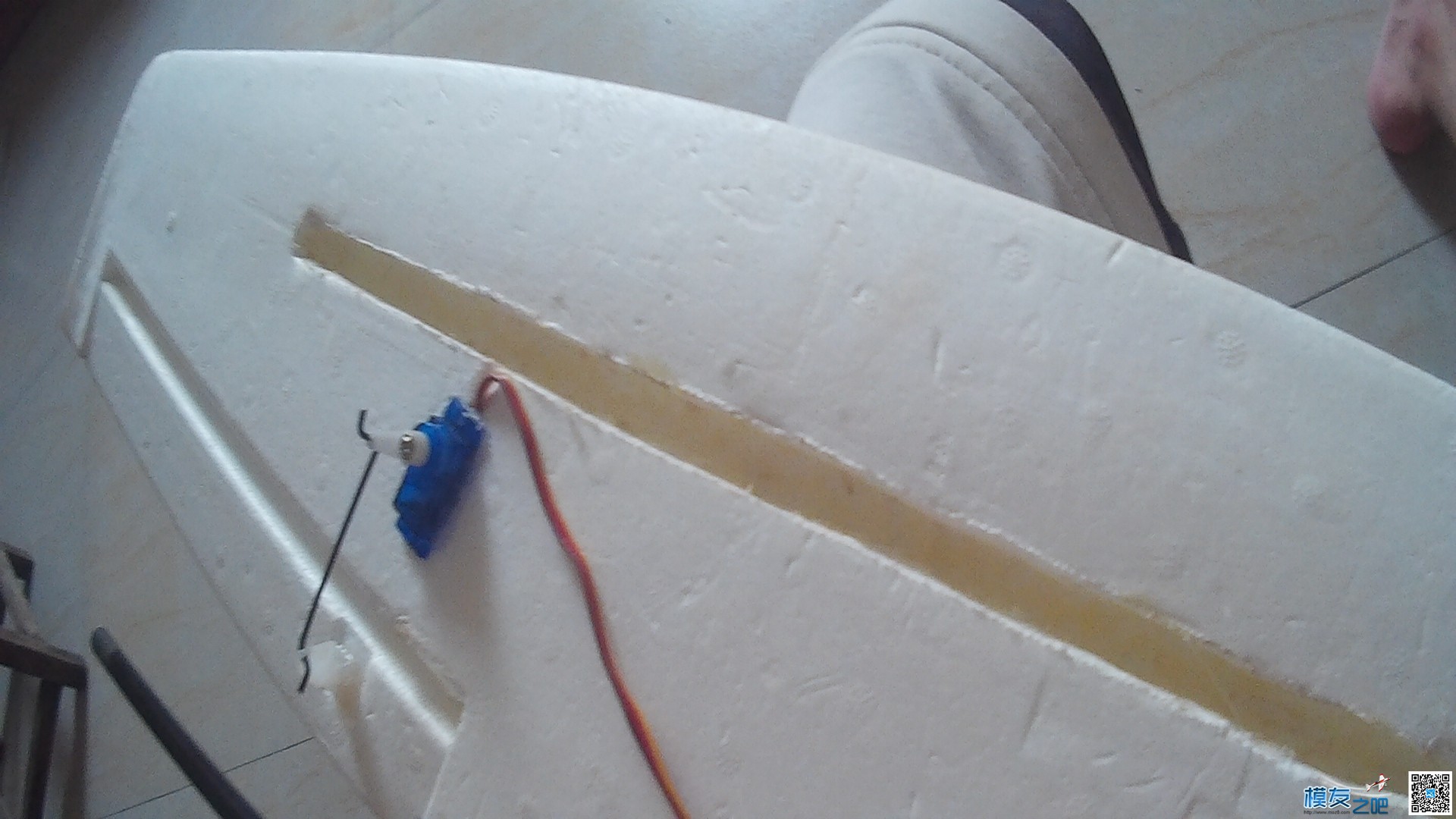

接着用烙铁对碳杆槽进行扩大  够熏人的
[参赛]FPV制作过程多图 已经全部更新完 固定翼,电池,天线,舵机,电机 作者:An追求 8055
[参赛]FPV制作过程多图 已经全部更新完 固定翼,电池,天线,舵机,电机 作者:An追求 7397
[参赛]FPV制作过程多图 已经全部更新完 固定翼,电池,天线,舵机,电机 作者:An追求 2342

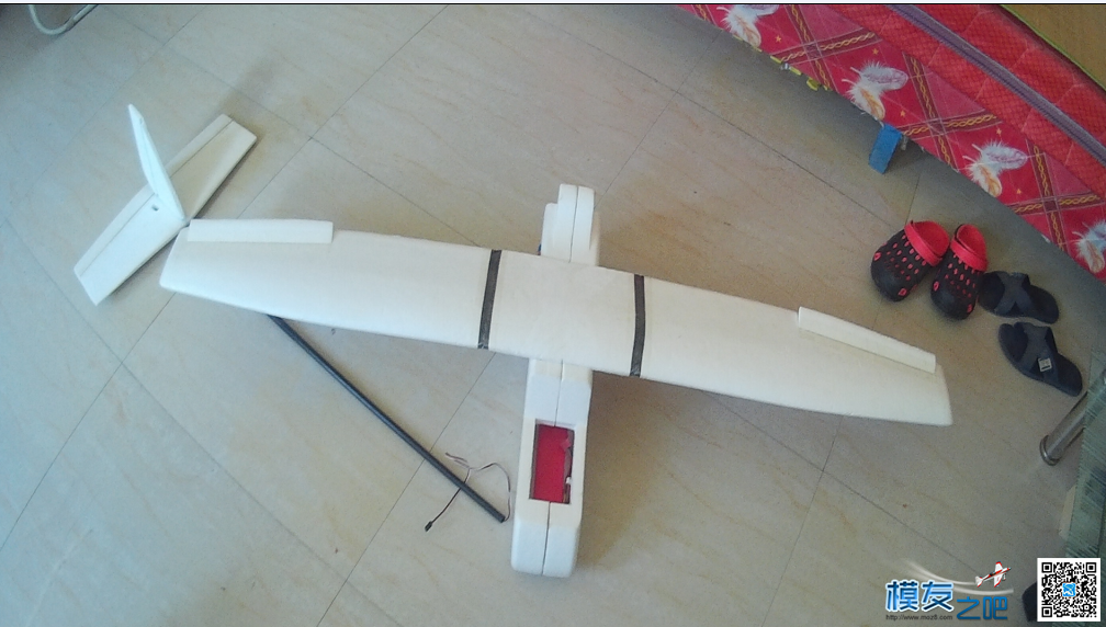

加上碳杆 埋好舵机 机翼完成( 注意不要用泡沫胶 一开始我用泡沫胶发现会腐蚀泡沫并且不牢固用热熔胶飞机全部都是用热熔胶粘合的)
假组
[参赛]FPV制作过程多图 已经全部更新完 固定翼,电池,天线,舵机,电机 作者:An追求 8347

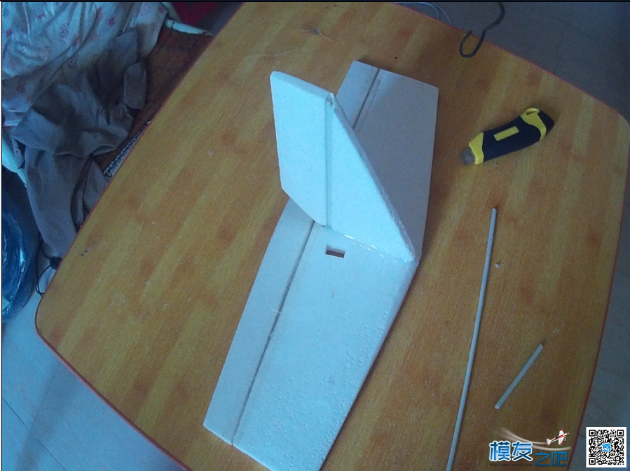

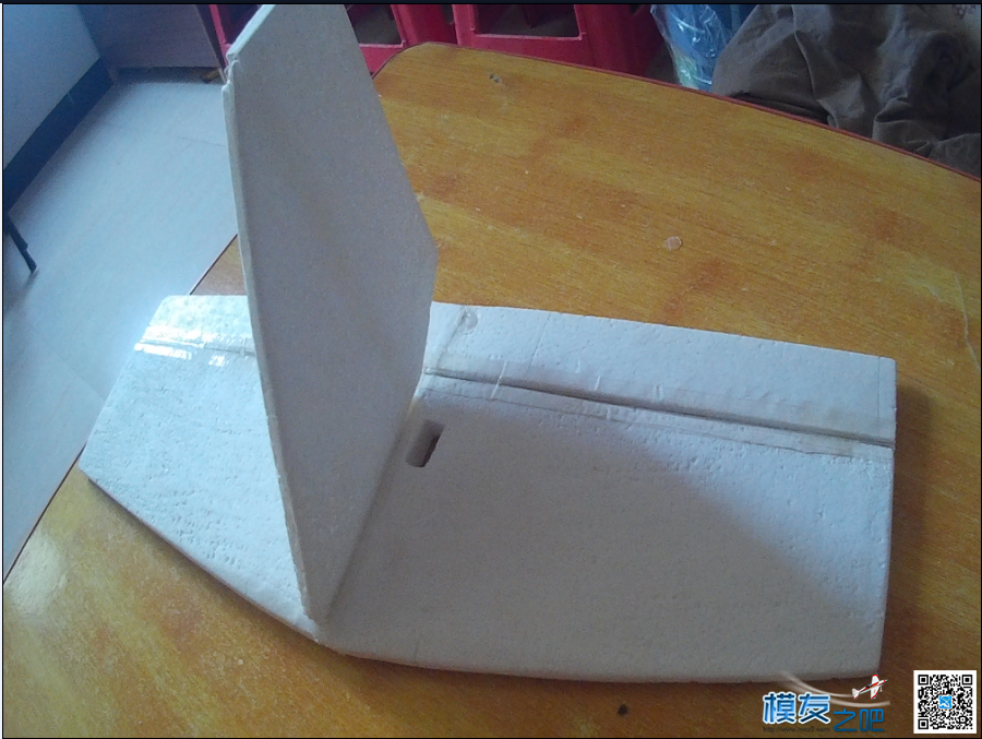

用剩下的机翼 磨平做尾翼 垂尾   漫天泡沫飞啊
[参赛]FPV制作过程多图 已经全部更新完 固定翼,电池,天线,舵机,电机 作者:An追求 912
[参赛]FPV制作过程多图 已经全部更新完 固定翼,电池,天线,舵机,电机 作者:An追求 4482
用鱼竿的第2 。3段做尾杆 注意第3段在前 第2在后面 热熔胶粘合
[参赛]FPV制作过程多图 已经全部更新完 固定翼,电池,天线,舵机,电机 作者:An追求 9342

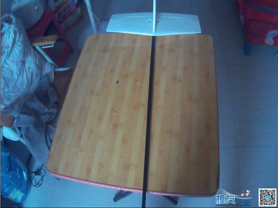

再来加上两个横杆加固
[参赛]FPV制作过程多图 已经全部更新完 固定翼,电池,天线,舵机,电机 作者:An追求 7145
[参赛]FPV制作过程多图 已经全部更新完 固定翼,电池,天线,舵机,电机 作者:An追求 2104
注;两个鱼竿之间先不要粘住好方便后面的调节

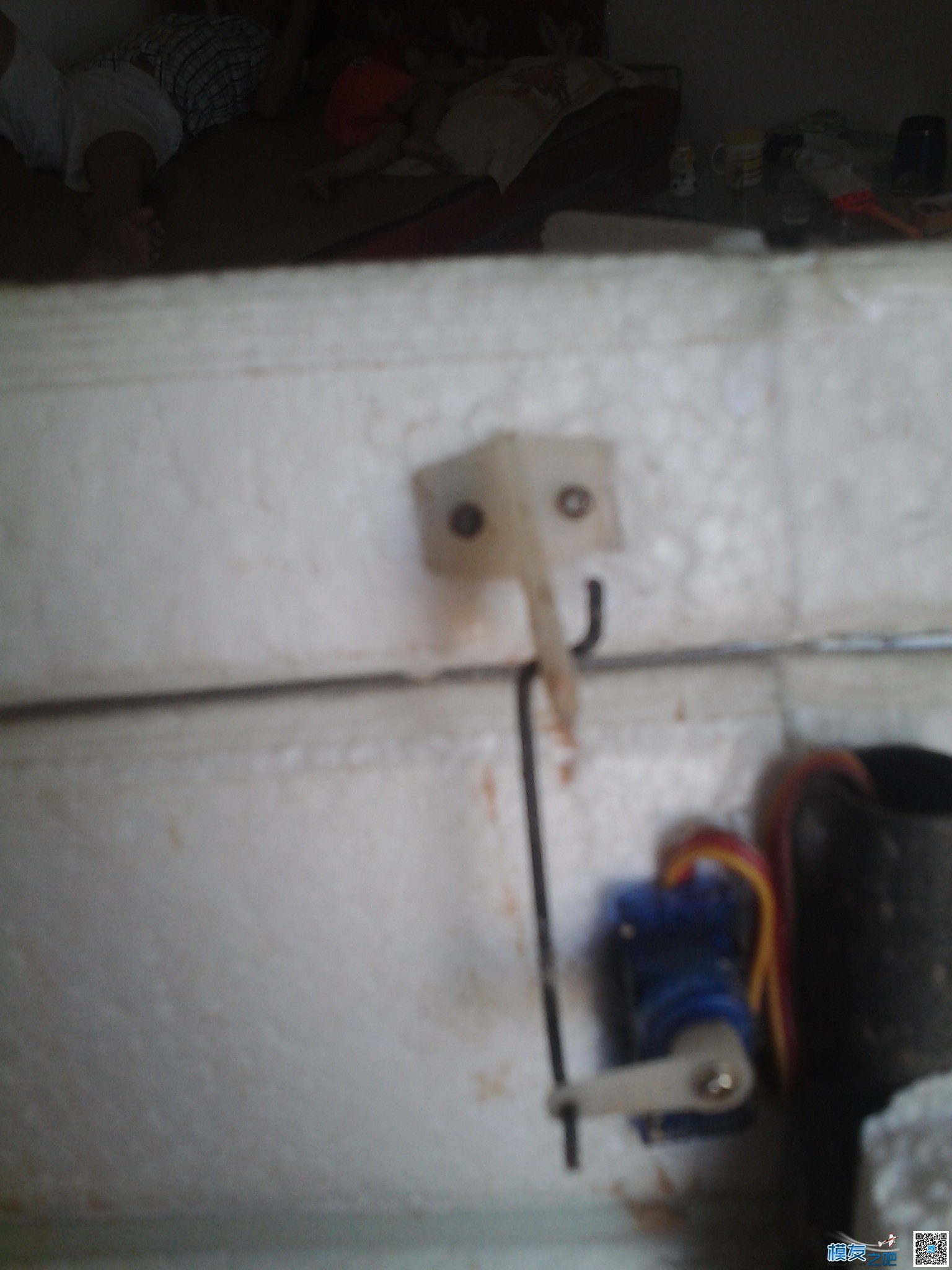

[参赛]FPV制作过程多图 已经全部更新完 固定翼,电池,天线,舵机,电机 作者:An追求 2667

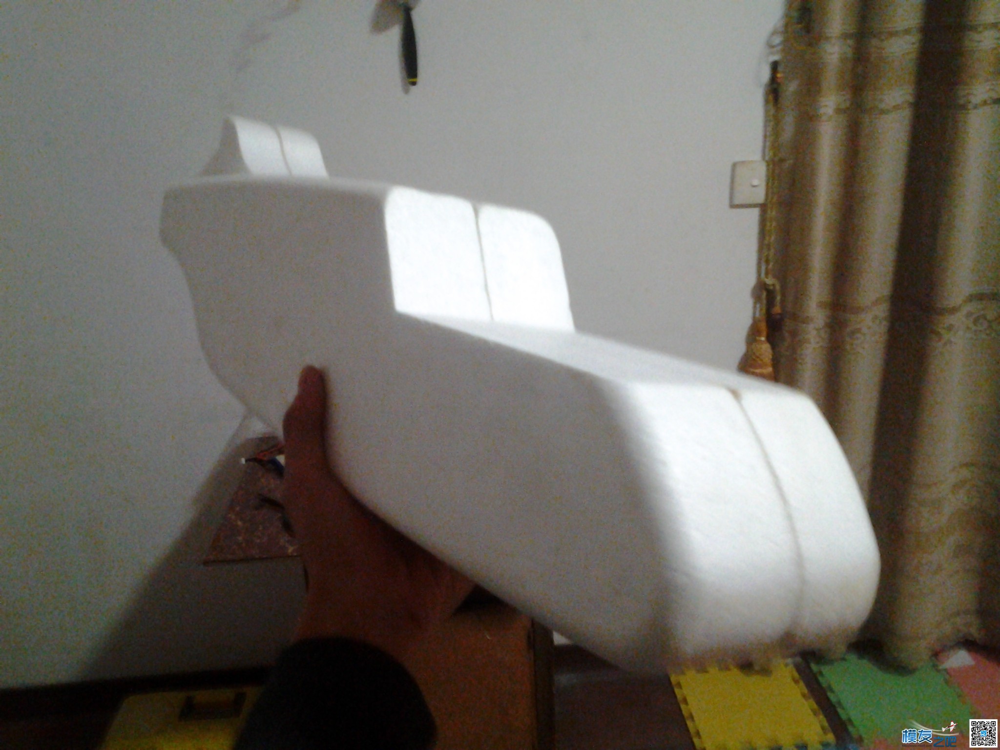

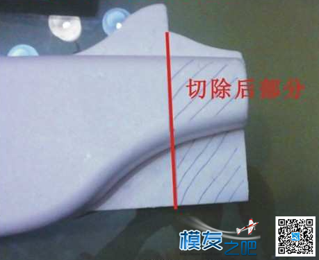

机身首先要进行一部分的切割 (这两张图片借用其他帖子上面的当时我忘记拍了)
[参赛]FPV制作过程多图 已经全部更新完 固定翼,电池,天线,舵机,电机 作者:An追求 9278
[参赛]FPV制作过程多图 已经全部更新完 固定翼,电池,天线,舵机,电机 作者:An追求 4055
再来还要开两个天窗 透透气哈O(∩_∩)O哈哈~
[参赛]FPV制作过程多图 已经全部更新完 固定翼,电池,天线,舵机,电机 作者:An追求 2053
切割( 要勤换刀片不要舍不得不然你会后悔的)切下来的泡沫不用抛弃后面还有用
[参赛]FPV制作过程多图 已经全部更新完 固定翼,电池,天线,舵机,电机 作者:An追求 6128
[参赛]FPV制作过程多图 已经全部更新完 固定翼,电池,天线,舵机,电机 作者:An追求 3516
假组一下\(^o^)/~
[参赛]FPV制作过程多图 已经全部更新完 固定翼,电池,天线,舵机,电机 作者:An追求 7296
接下来机身的粘合 (压啊压)

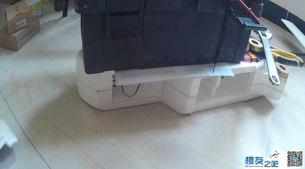

上设备 DYS BE 2212-1000KV九寸浆
XXD30A
4000MA3S电池一块
电机固定先用一块木板用热熔胶固定到机身再把电机固定在木板这个时候要用AB胶
千千万不要用热熔胶直接固定电机 千千万万不要

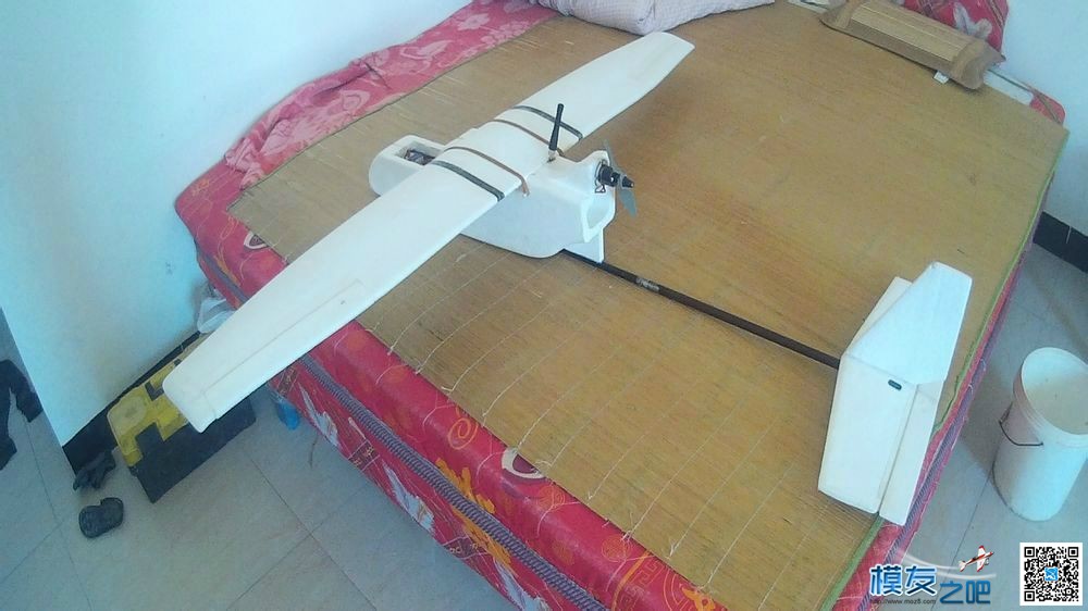

完成图
[参赛]FPV制作过程多图 已经全部更新完 固定翼,电池,天线,舵机,电机 作者:An追求 3232
组装
[参赛]FPV制作过程多图 已经全部更新完 固定翼,电池,天线,舵机,电机 作者:An追求 8007

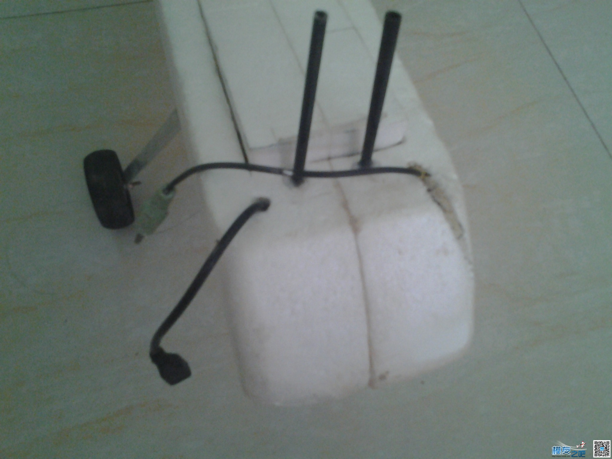

加装起落架
[参赛]FPV制作过程多图 已经全部更新完 固定翼,电池,天线,舵机,电机 作者:An追求 1249

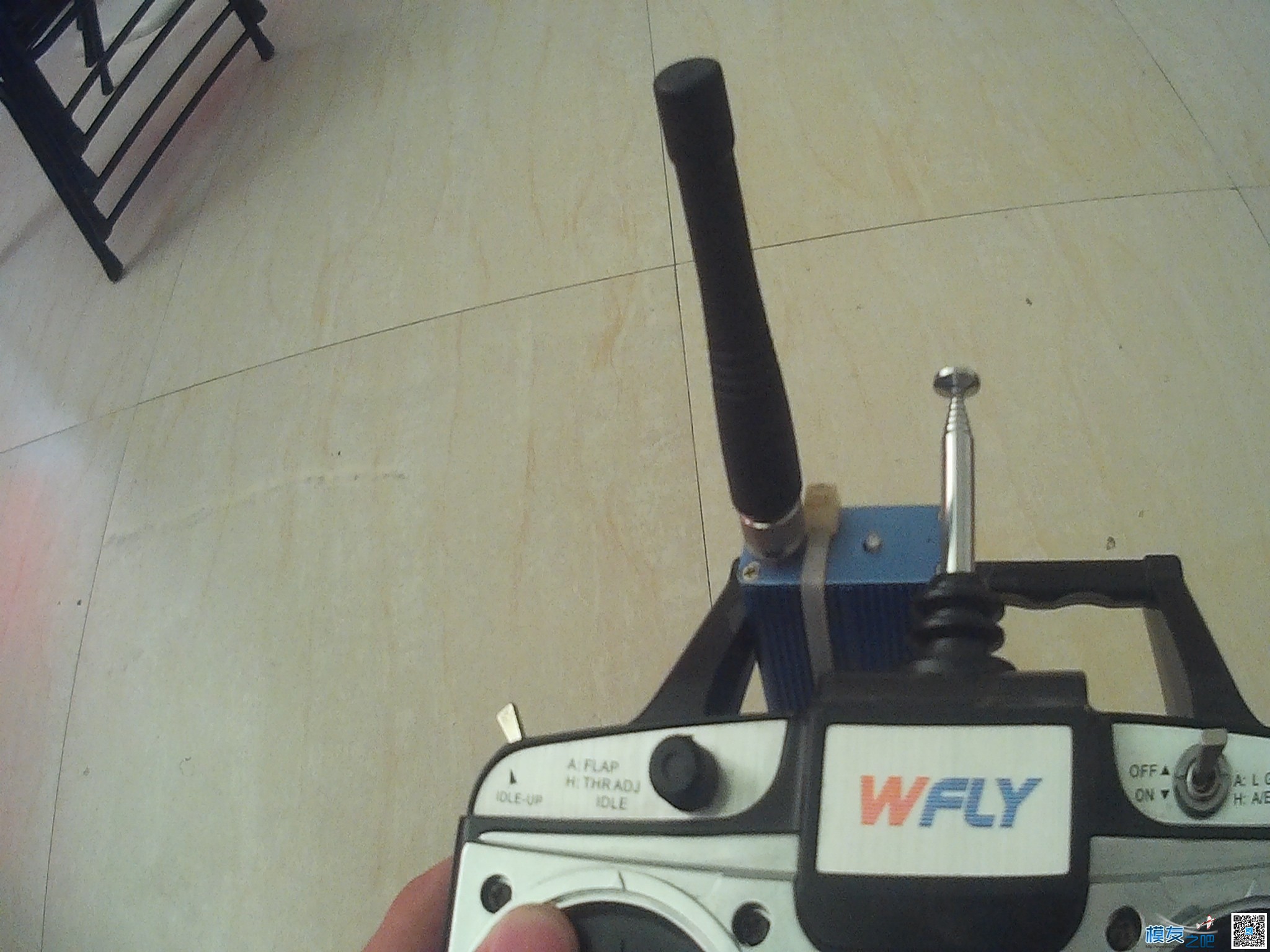

    第二部分遥控器及增程篇
遥控器用服役已久的天6C (苦逼不能混控只能飞固定翼了)
增程不是非凡也不是切糕是在网上订做的433模块 原装天线无碍遥控距离在3公里左右加增益天线会更远
       七通道接收机 刚好第七通道空闲就用来个行车记录仪供电

       一体控
[参赛]FPV制作过程多图 已经全部更新完 固定翼,电池,天线,舵机,电机 作者:An追求 8138
   [参赛]FPV制作过程多图 已经全部更新完 固定翼,电池,天线,舵机,电机 作者:An追求 4203

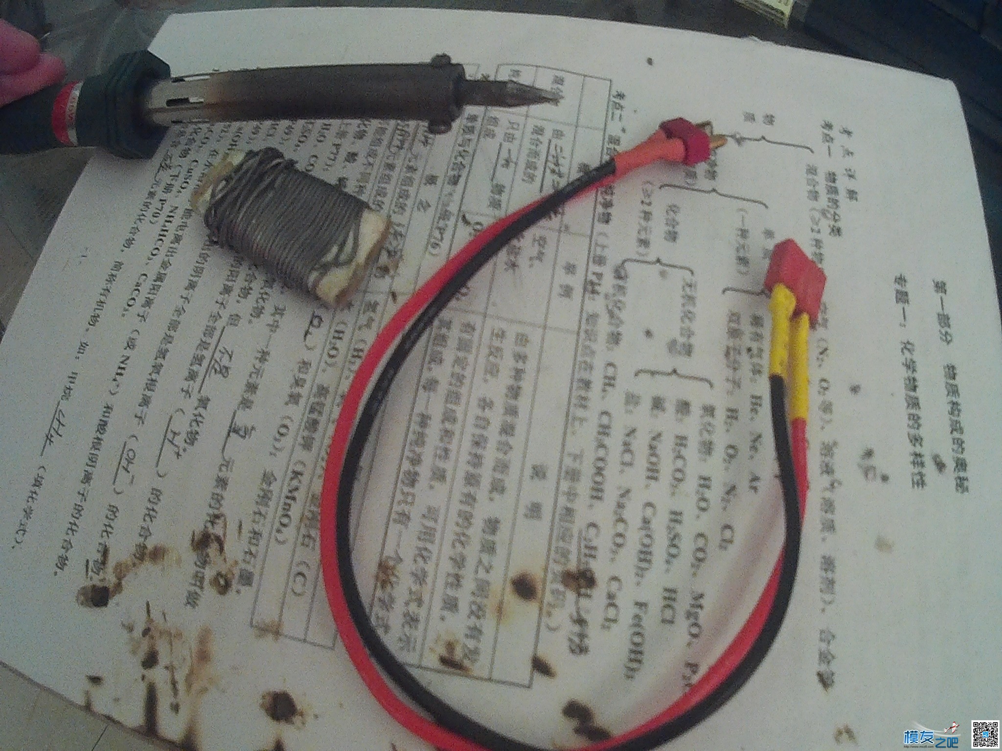

顺便焊了根电池延长线  弱弱的焊功
[参赛]FPV制作过程多图 已经全部更新完 固定翼,电池,天线,舵机,电机 作者:An追求 5717

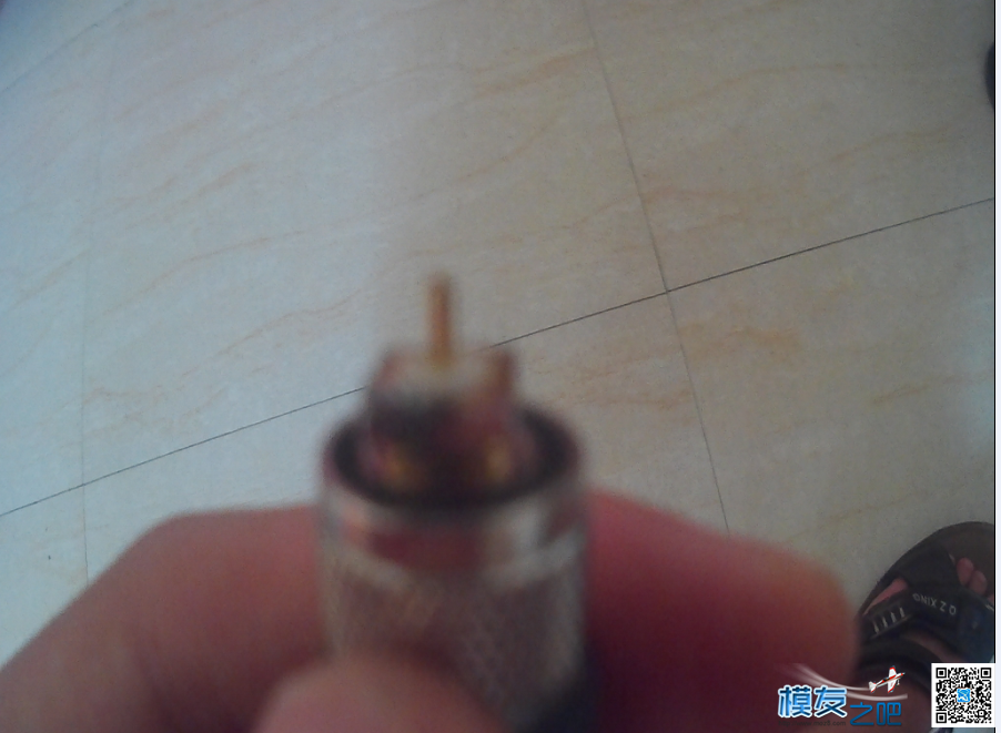

插曲(接收机大改造)
一不小心把接收机的SMA接头弄断了跑到外面电视机维修店手机店都没有没办法只好减断改造了
  SMA焊脚断了
[参赛]FPV制作过程多图 已经全部更新完 固定翼,电池,天线,舵机,电机 作者:An追求 2271

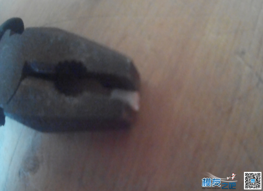

先用锔子锯断
[参赛]FPV制作过程多图 已经全部更新完 固定翼,电池,天线,舵机,电机 作者:An追求 8776
[参赛]FPV制作过程多图 已经全部更新完 固定翼,电池,天线,舵机,电机 作者:An追求 9965
[参赛]FPV制作过程多图 已经全部更新完 固定翼,电池,天线,舵机,电机 作者:An追求 7757
拔出内芯
[参赛]FPV制作过程多图 已经全部更新完 固定翼,电池,天线,舵机,电机 作者:An追求 7239
[参赛]FPV制作过程多图 已经全部更新完 固定翼,电池,天线,舵机,电机 作者:An追求 6192
适装一下大概要切多少
[参赛]FPV制作过程多图 已经全部更新完 固定翼,电池,天线,舵机,电机 作者:An追求 7707
开始切
[参赛]FPV制作过程多图 已经全部更新完 固定翼,电池,天线,舵机,电机 作者:An追求 7333
组装
[参赛]FPV制作过程多图 已经全部更新完 固定翼,电池,天线,舵机,电机 作者:An追求 3256
[参赛]FPV制作过程多图 已经全部更新完 固定翼,电池,天线,舵机,电机 作者:An追求 2547
焊接完工
[参赛]FPV制作过程多图 已经全部更新完 固定翼,电池,天线,舵机,电机 作者:An追求 5598

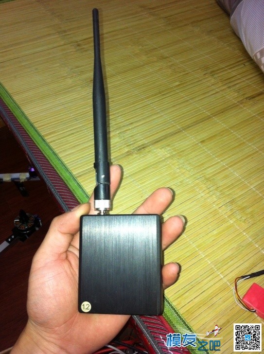

图传我用的是罗美1.2G接受加柏通1.2G800MW发射
最远距离频道:柏通发射机7,罗美接收机4,为1200MHZ频率
附 罗美工作频率: CH1/CH5: 1080/1010MHz CH2/CH6: 1120/1040MHz CH3/CH7: 1160/1240MHz CH4/CH8: 1200/1280MHz
     柏通官方资料高峰 GF-T312X 说明书(简).pdf(4.35M)
[参赛]FPV制作过程多图 已经全部更新完 固定翼,电池,天线,舵机,电机 作者:An追求 2166
[参赛]FPV制作过程多图 已经全部更新完 固定翼,电池,天线,舵机,电机 作者:An追求 2628
发射用扎带固定在飞机上  不要用热熔胶
[参赛]FPV制作过程多图 已经全部更新完 固定翼,电池,天线,舵机,电机 作者:An追求 2260
(柏通+罗美是及具性价比又拥有高性能的组合套装新手玩1.2G的话可以选择)

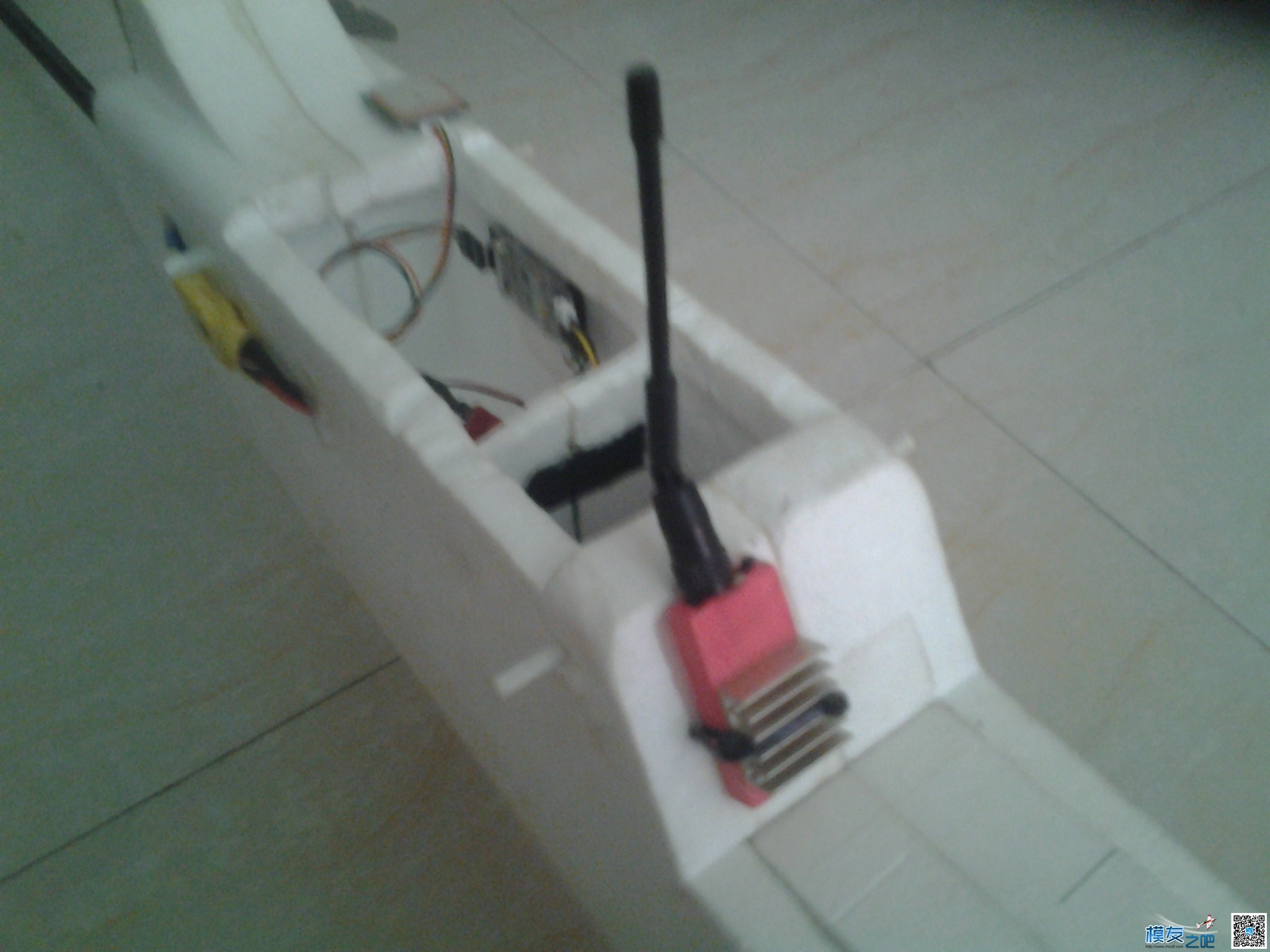

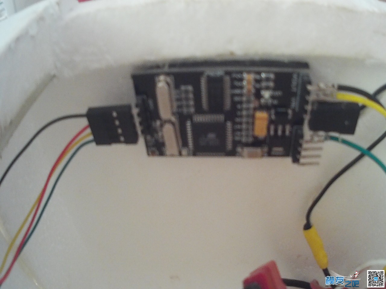

穷人OSD是狼送的 首先要恭喜狼和汉邦电子
一样先附穷人OSD的软件及文件
穷人OSD(13.67M)
[参赛]FPV制作过程多图 已经全部更新完 固定翼,电池,天线,舵机,电机 作者:An追求 4965

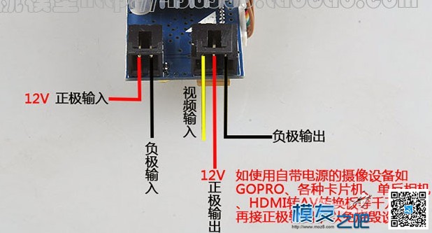

说一下接线一开始看不懂问了汉邦电子 才知道相信大多数新手也不知道吧 这个新手看哦老鸟勿喷                                                   看不懂是在右上方的视频输入和输出吧 从上到下第一个接摄像头地线 第二个接摄像头信号线 第三个接图传地线 第四个接图传信号线
[参赛]FPV制作过程多图 已经全部更新完 固定翼,电池,天线,舵机,电机 作者:An追求 9519
  先接线测试
[参赛]FPV制作过程多图 已经全部更新完 固定翼,电池,天线,舵机,电机 作者:An追求 3697
[参赛]FPV制作过程多图 已经全部更新完 固定翼,电池,天线,舵机,电机 作者:An追求 5288

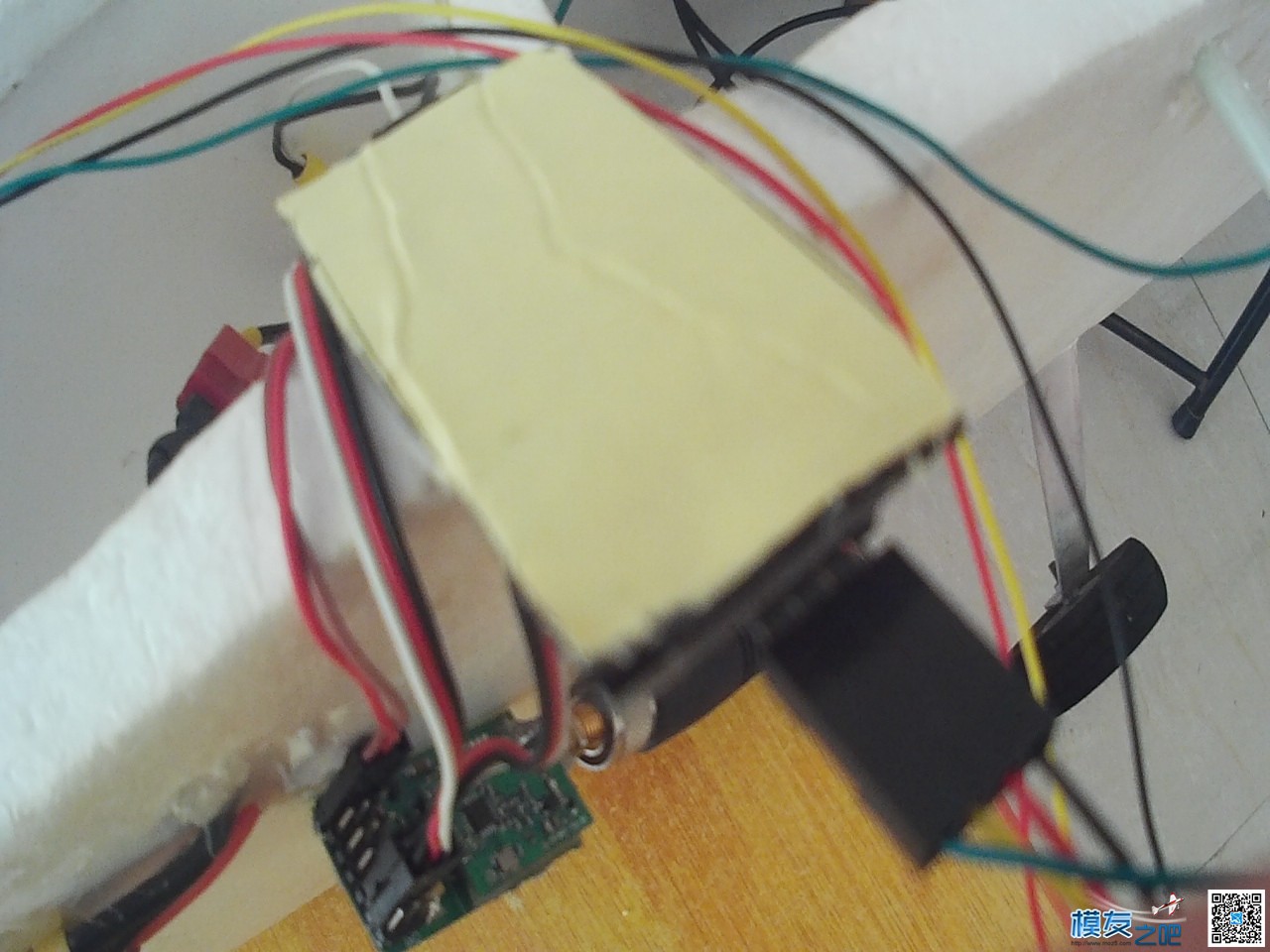

固定 切一块双面胶 视频器脚部的
[参赛]FPV制作过程多图 已经全部更新完 固定翼,电池,天线,舵机,电机 作者:An追求 5763
贴上
[参赛]FPV制作过程多图 已经全部更新完 固定翼,电池,天线,舵机,电机 作者:An追求 2855

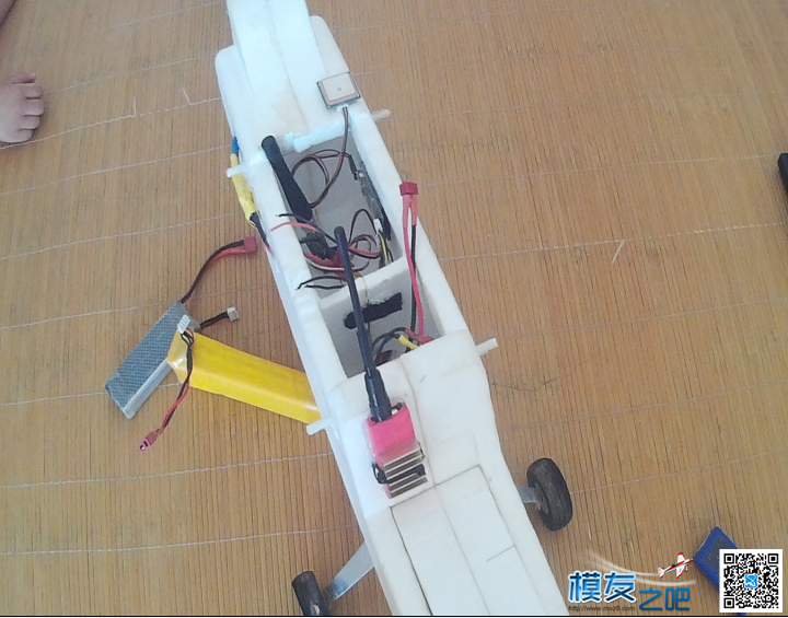

将OSD固定到飞机侧壁 (注意因为OSD工作时会发热还要用纤维胶固定)
[参赛]FPV制作过程多图 已经全部更新完 固定翼,电池,天线,舵机,电机 作者:An追求 7276
GPS固定‘
[参赛]FPV制作过程多图 已经全部更新完 固定翼,电池,天线,舵机,电机 作者:An追求 485
OSD 图传用共电方式
魔术帖一边固定飞机上
[参赛]FPV制作过程多图 已经全部更新完 固定翼,电池,天线,舵机,电机 作者:An追求 7351
就可以固定电池
[参赛]FPV制作过程多图 已经全部更新完 固定翼,电池,天线,舵机,电机 作者:An追求 558

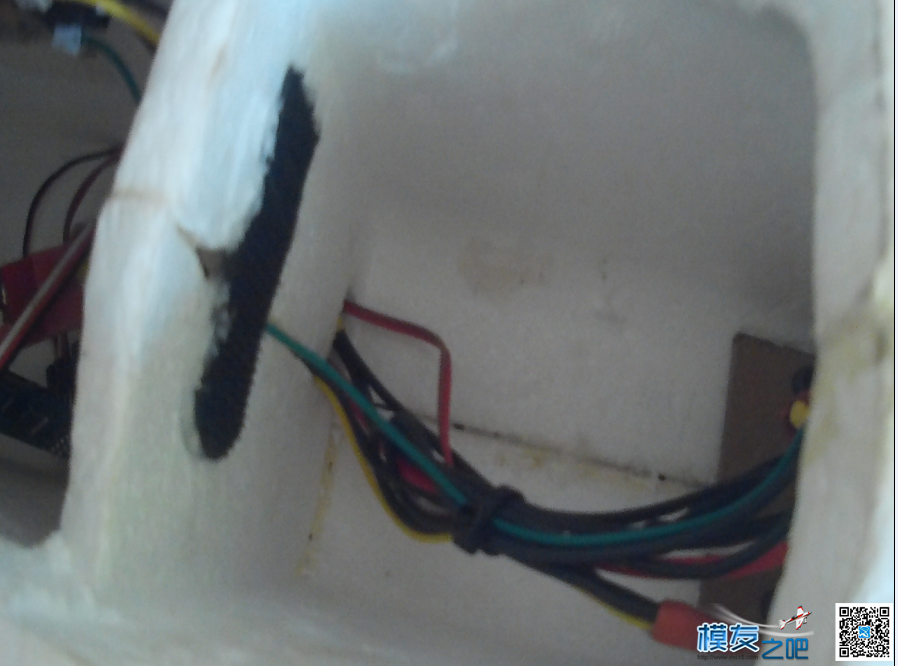

看一下布线 乱
[参赛]FPV制作过程多图 已经全部更新完 固定翼,电池,天线,舵机,电机 作者:An追求 6298

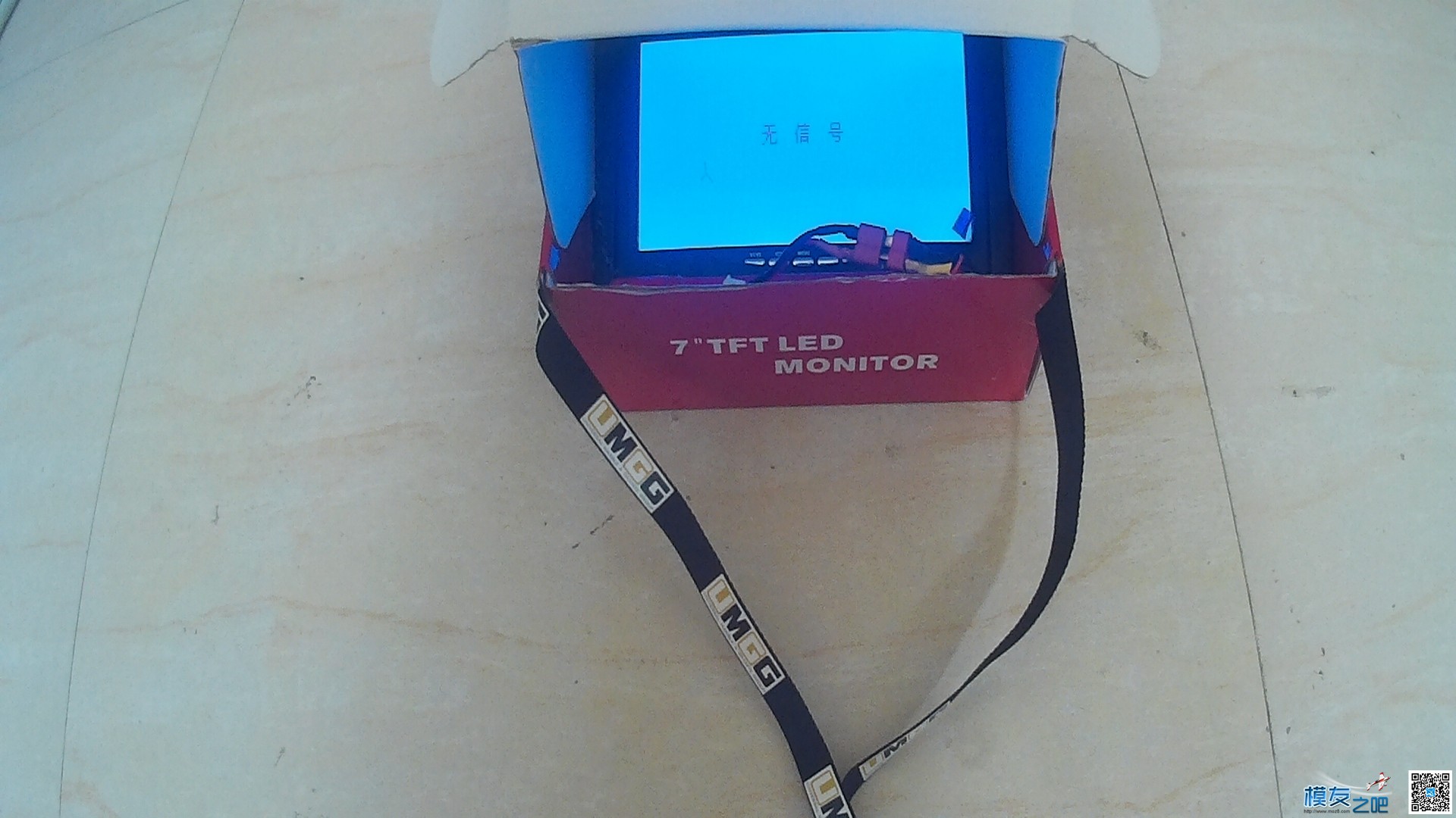

显示器是最让我头疼的 共有两个版本
  第一个版本 脖挂式
       [参赛]FPV制作过程多图 已经全部更新完 固定翼,电池,天线,舵机,电机 作者:An追求 896
[参赛]FPV制作过程多图 已经全部更新完 固定翼,电池,天线,舵机,电机 作者:An追求 5213
[参赛]FPV制作过程多图 已经全部更新完 固定翼,电池,天线,舵机,电机 作者:An追求 8161

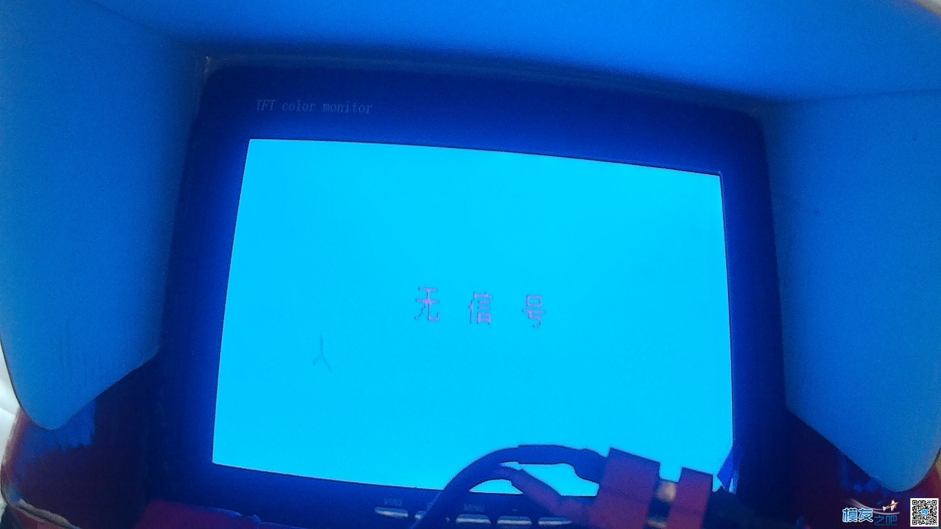

结果失败 一.是在阳光下看不清  二.是妨碍遥控器的操纵  三.不好看 容易被别人白眼

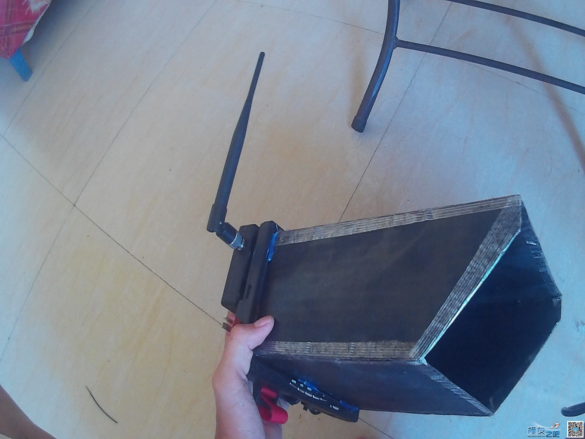

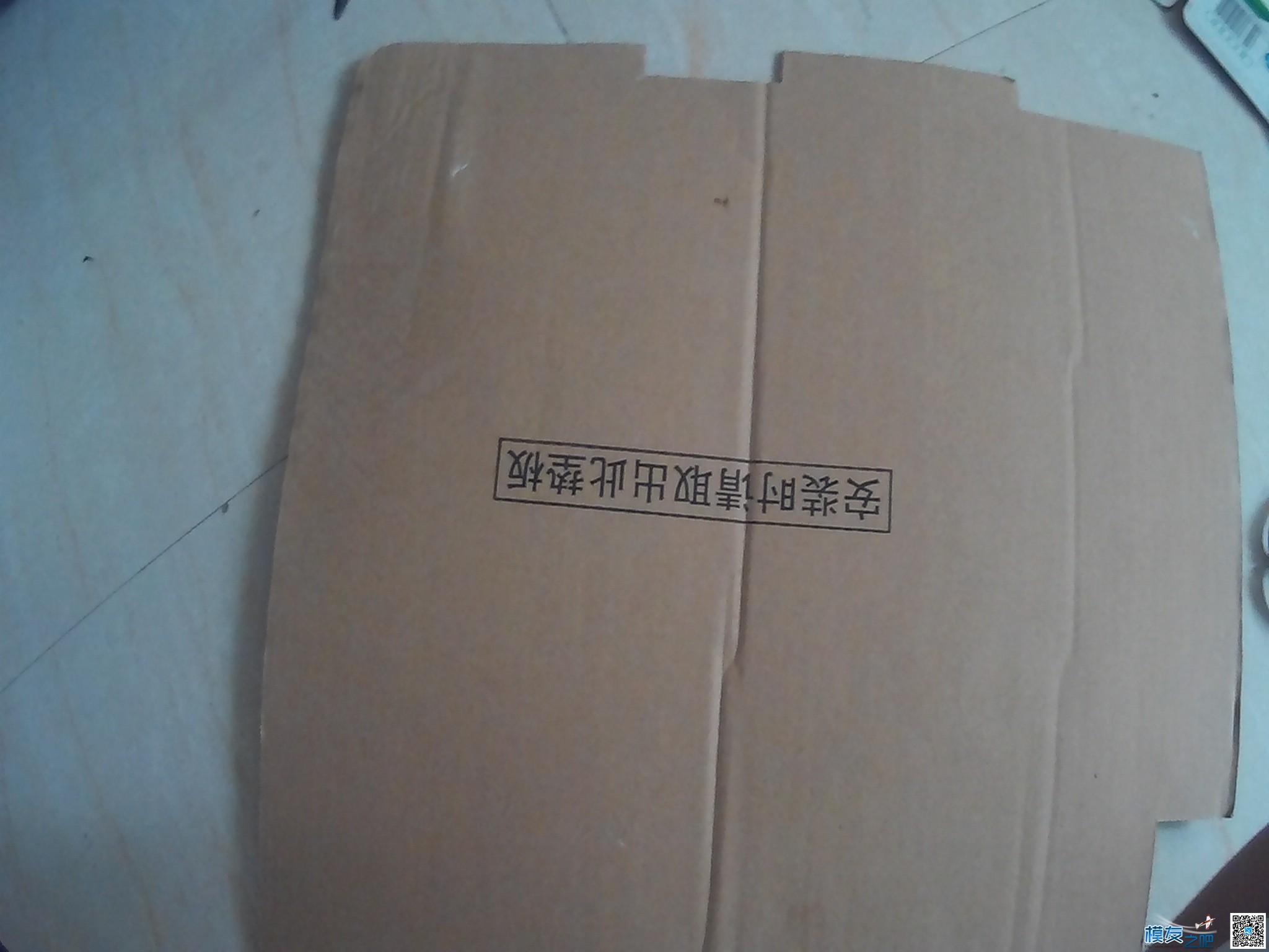

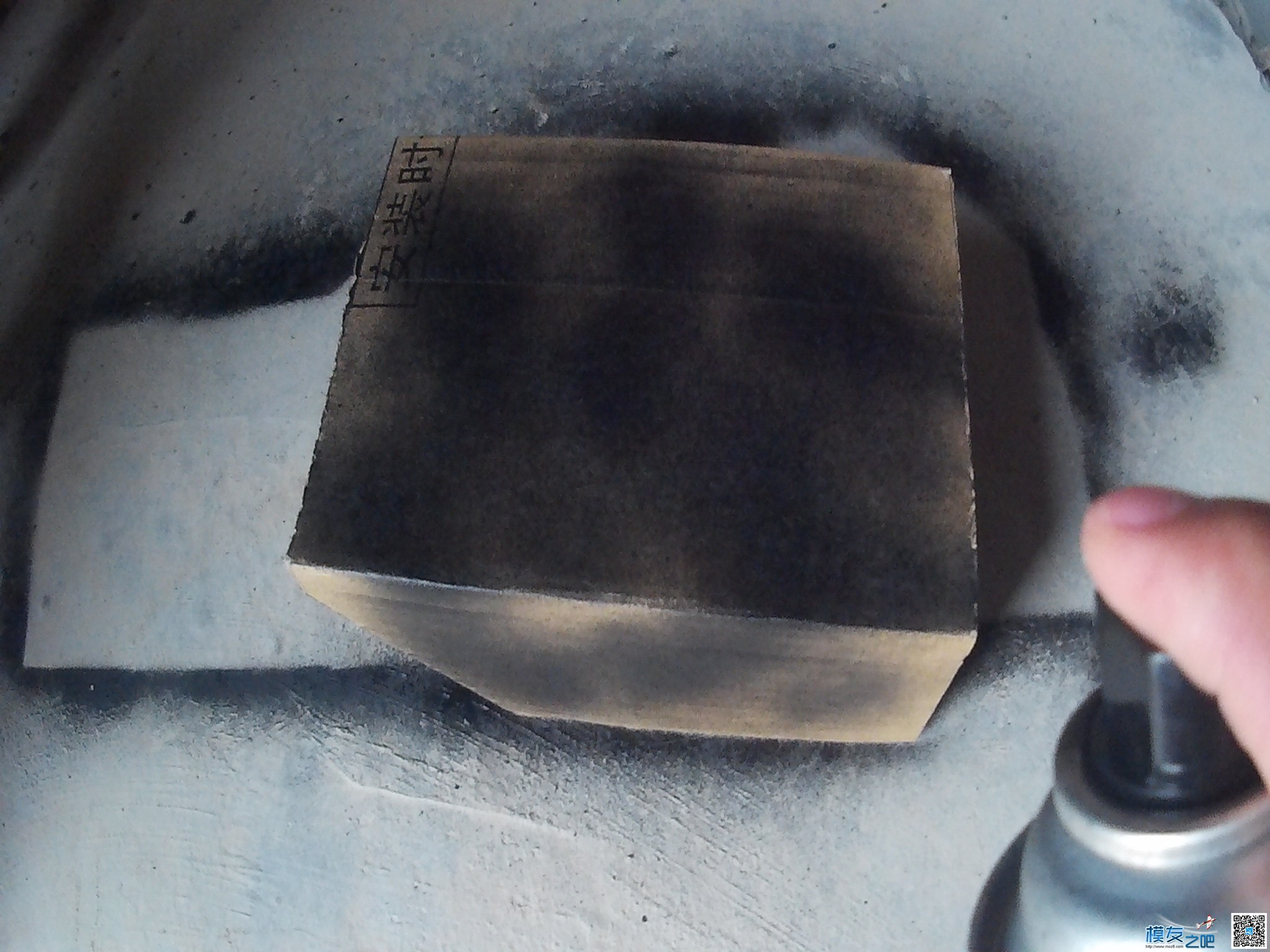

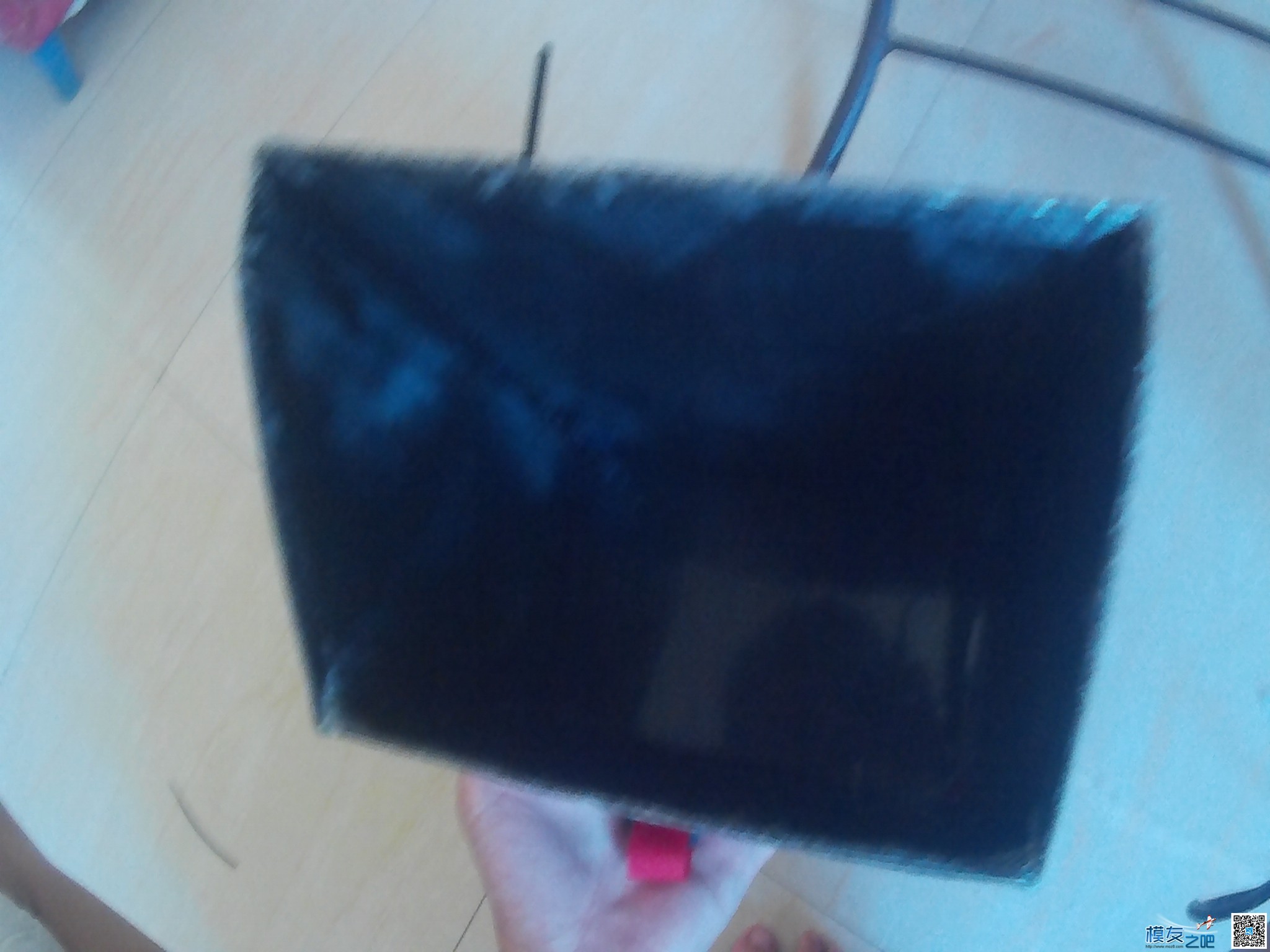

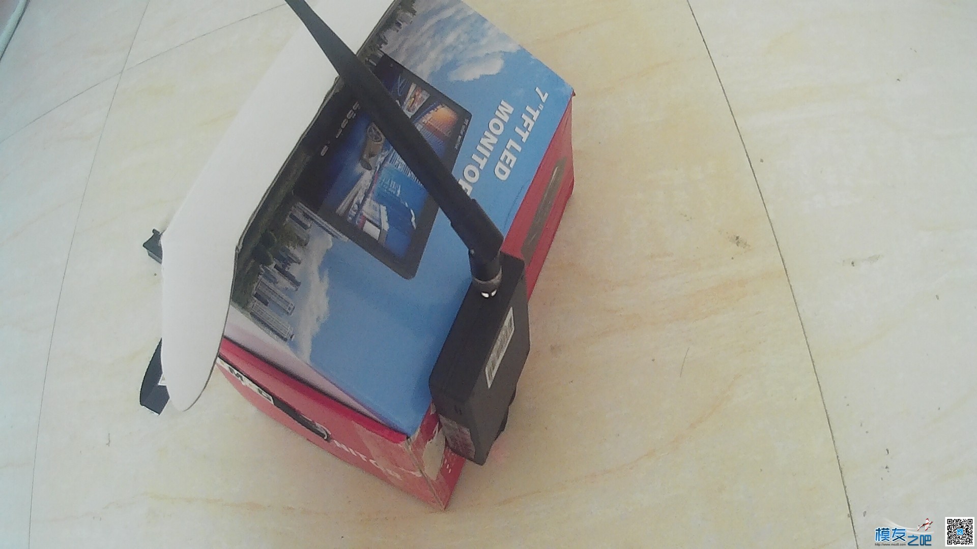

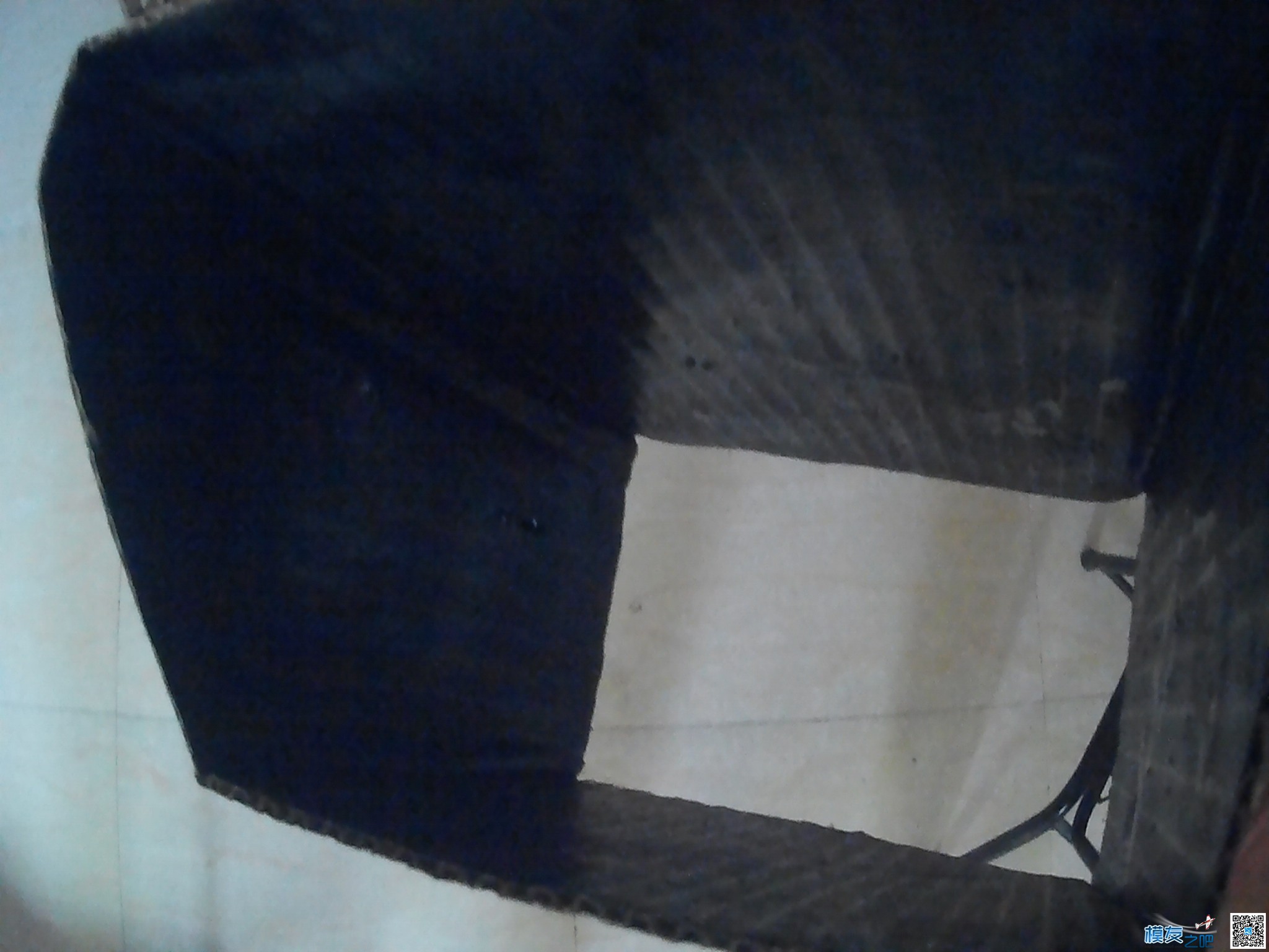

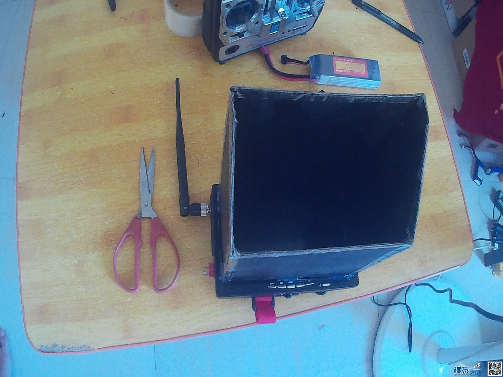

  版本二 遮光屏式

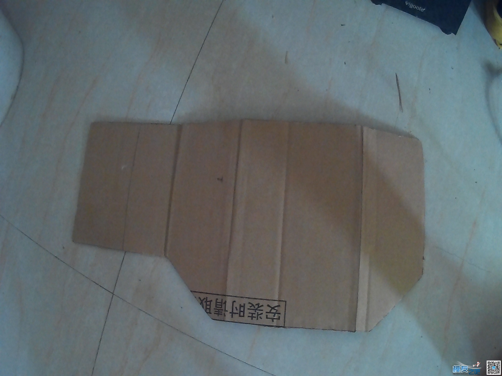

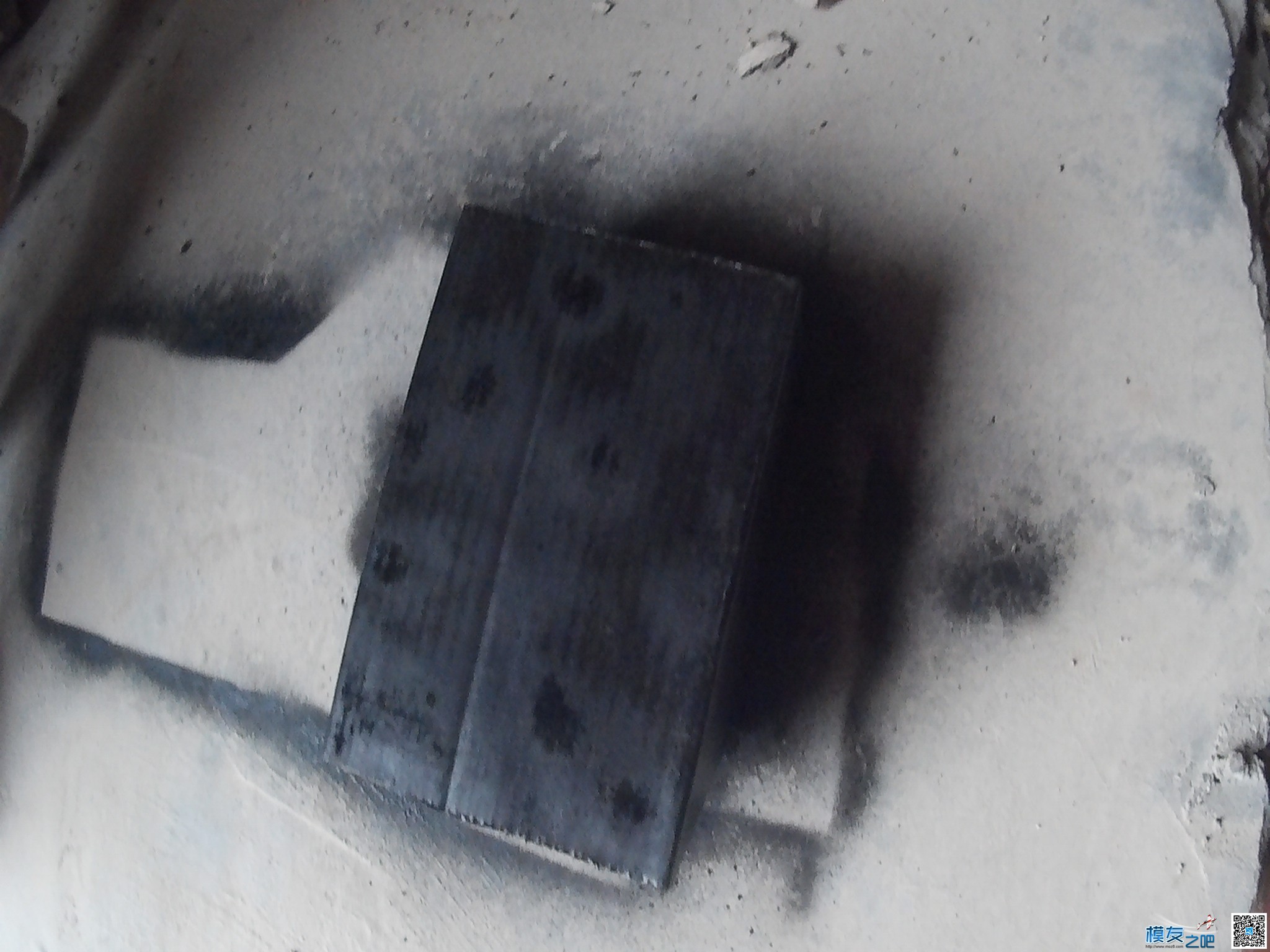

首先遮光屏的制作 材料够大的瓦楞纸 喷漆一瓶
[参赛]FPV制作过程多图 已经全部更新完 固定翼,电池,天线,舵机,电机 作者:An追求 649

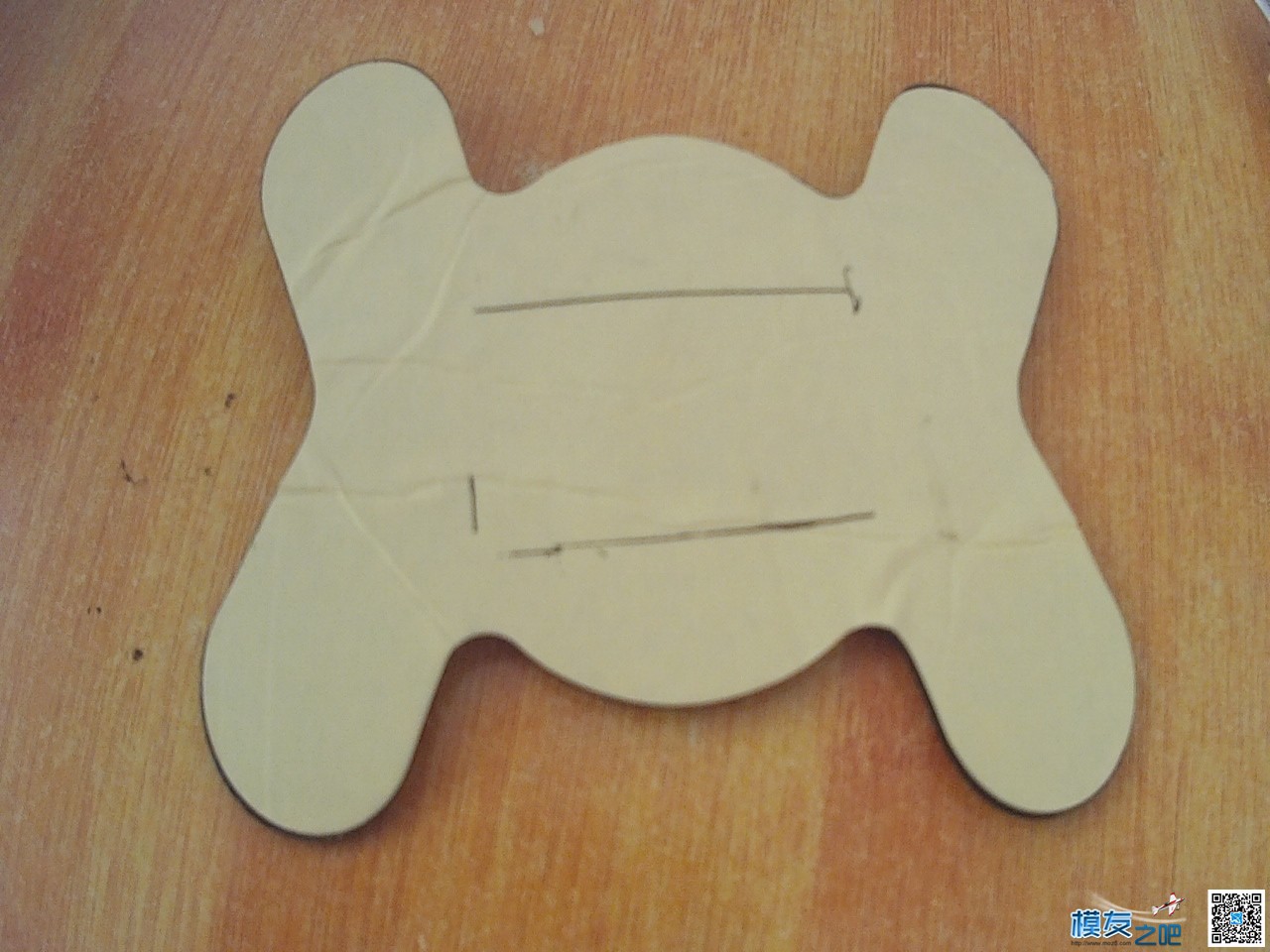

剪切 (先不要急着粘上喷好再粘效果好)
[参赛]FPV制作过程多图 已经全部更新完 固定翼,电池,天线,舵机,电机 作者:An追求 695

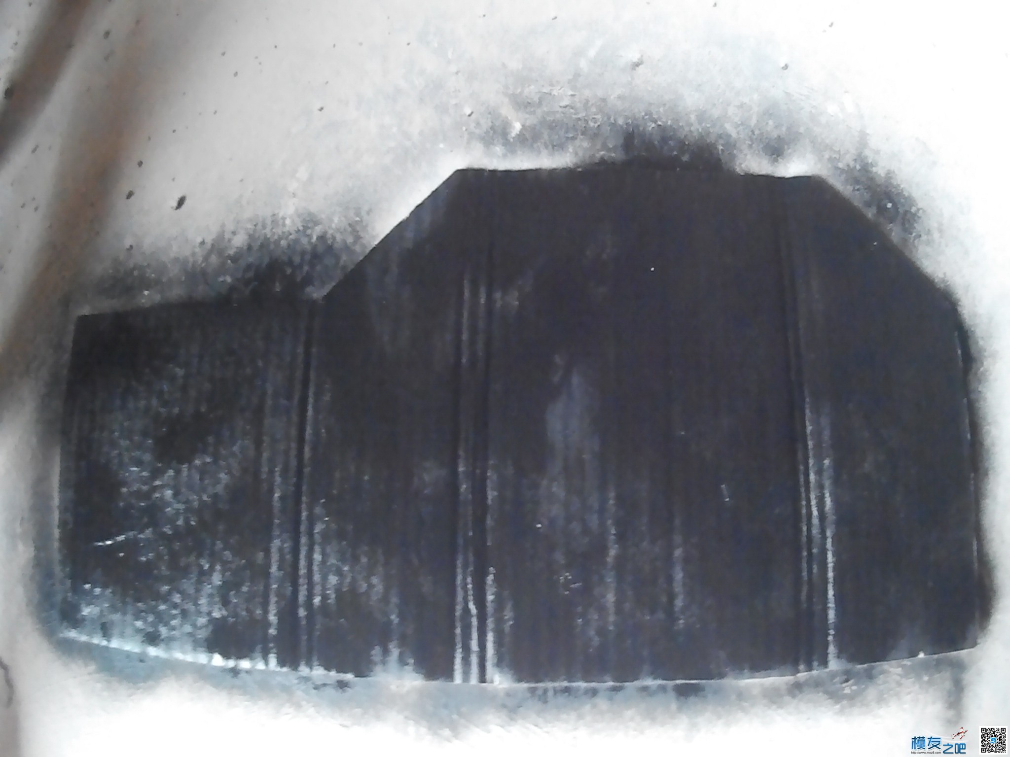

开喷 (多次均匀少量的喷效果好)
[参赛]FPV制作过程多图 已经全部更新完 固定翼,电池,天线,舵机,电机 作者:An追求 486

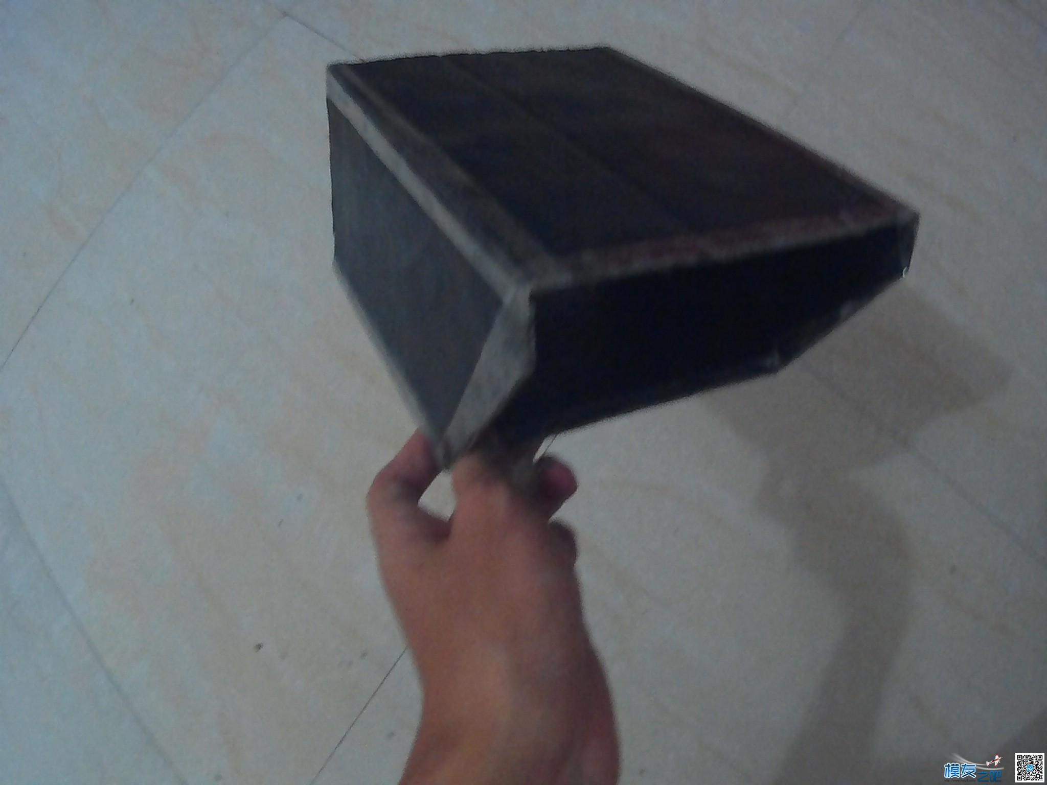

配好粘上
[参赛]FPV制作过程多图 已经全部更新完 固定翼,电池,天线,舵机,电机 作者:An追求 4809
接着配外面 (不喷也可以 喷了好看O(∩_∩)O哈哈~)
[参赛]FPV制作过程多图 已经全部更新完 固定翼,电池,天线,舵机,电机 作者:An追求 7869
晾干
[参赛]FPV制作过程多图 已经全部更新完 固定翼,电池,天线,舵机,电机 作者:An追求 5638
[参赛]FPV制作过程多图 已经全部更新完 固定翼,电池,天线,舵机,电机 作者:An追求 9539
干了里面四周加热熔胶 加固一下
旁上加纤维胶装饰
[参赛]FPV制作过程多图 已经全部更新完 固定翼,电池,天线,舵机,电机 作者:An追求 1517
遮光屏完工

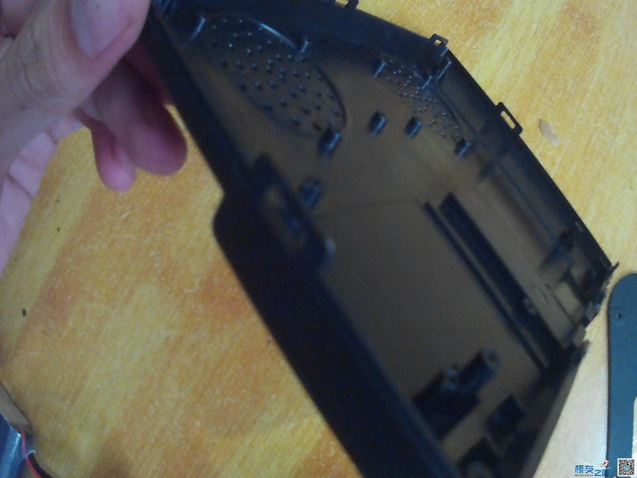

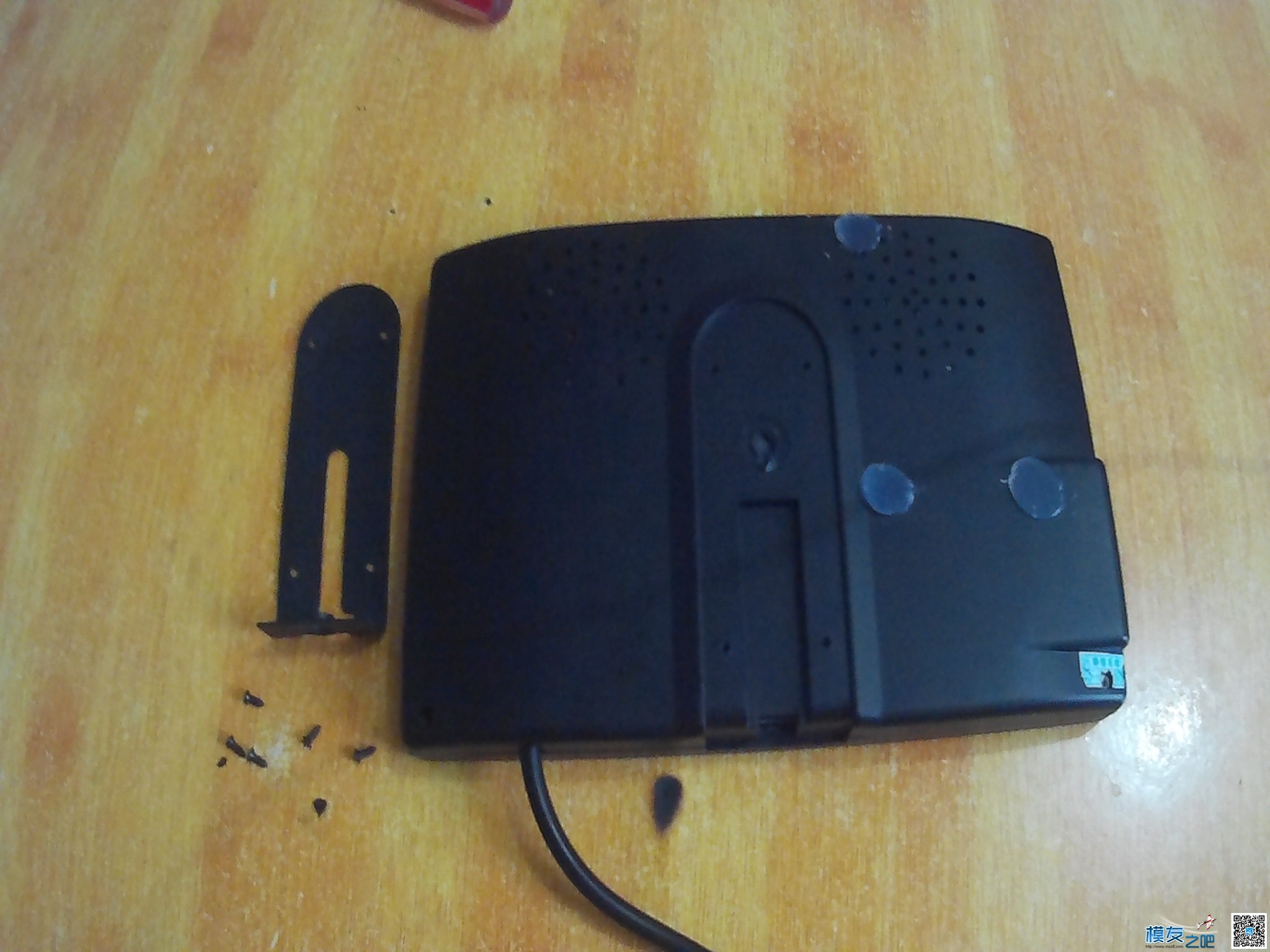

接下来是显示屏大改造
要接怎么多的东西和线 线剪断又心疼舍不得就全部塞显示器里面
[参赛]FPV制作过程多图 已经全部更新完 固定翼,电池,天线,舵机,电机 作者:An追求 1807

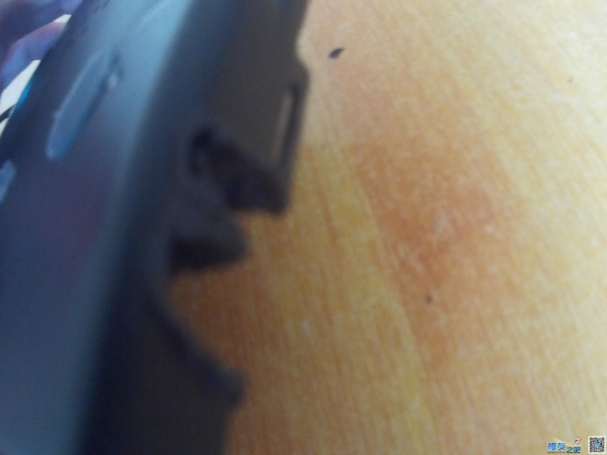

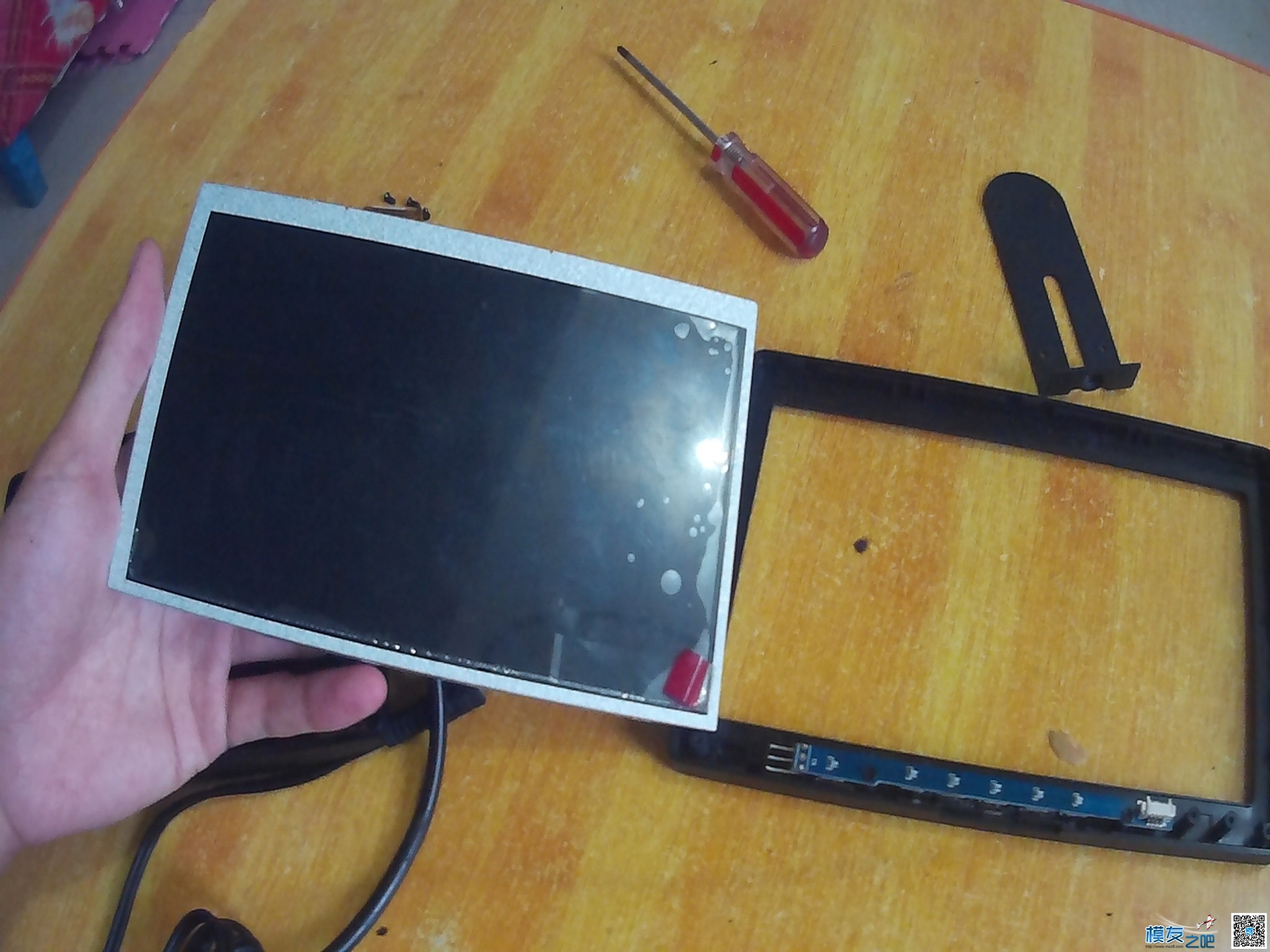

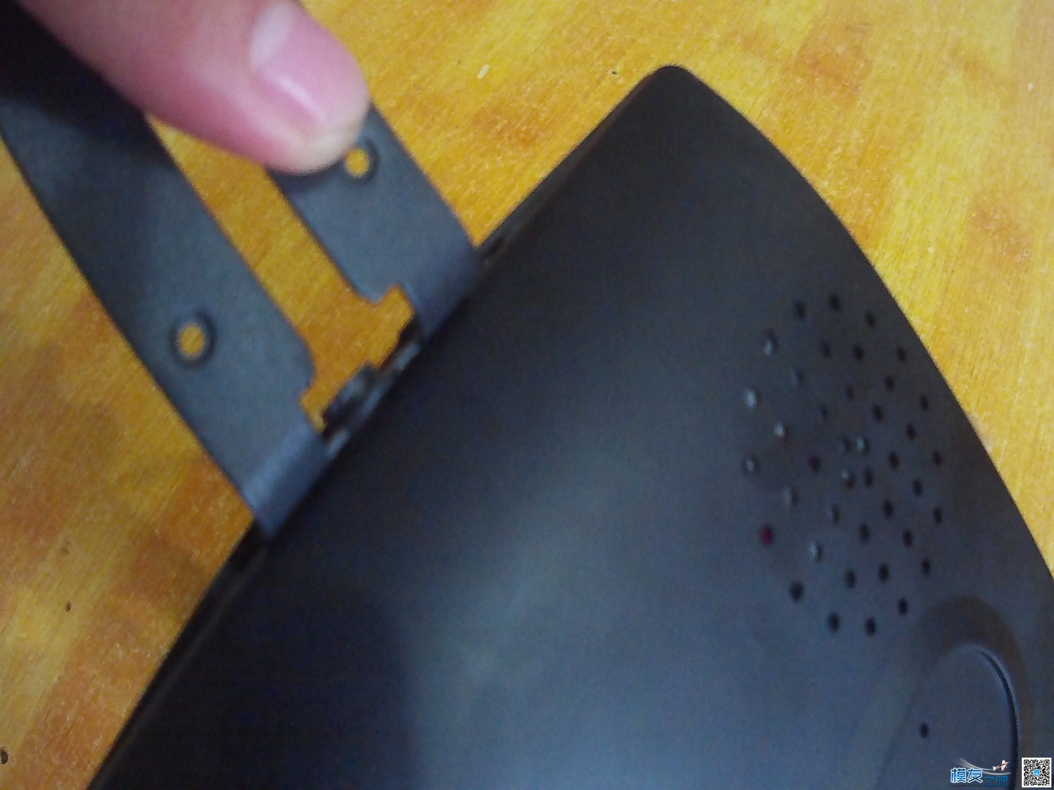

开盖
[参赛]FPV制作过程多图 已经全部更新完 固定翼,电池,天线,舵机,电机 作者:An追求 3934
先扒开一点再撬 不要硬掰
[参赛]FPV制作过程多图 已经全部更新完 固定翼,电池,天线,舵机,电机 作者:An追求 8565
[参赛]FPV制作过程多图 已经全部更新完 固定翼,电池,天线,舵机,电机 作者:An追求 9131
开盖
[参赛]FPV制作过程多图 已经全部更新完 固定翼,电池,天线,舵机,电机 作者:An追求 3889
看了里面感叹好坑
拔开接头
[参赛]FPV制作过程多图 已经全部更新完 固定翼,电池,天线,舵机,电机 作者:An追求 1462
[参赛]FPV制作过程多图 已经全部更新完 固定翼,电池,天线,舵机,电机 作者:An追求 4890

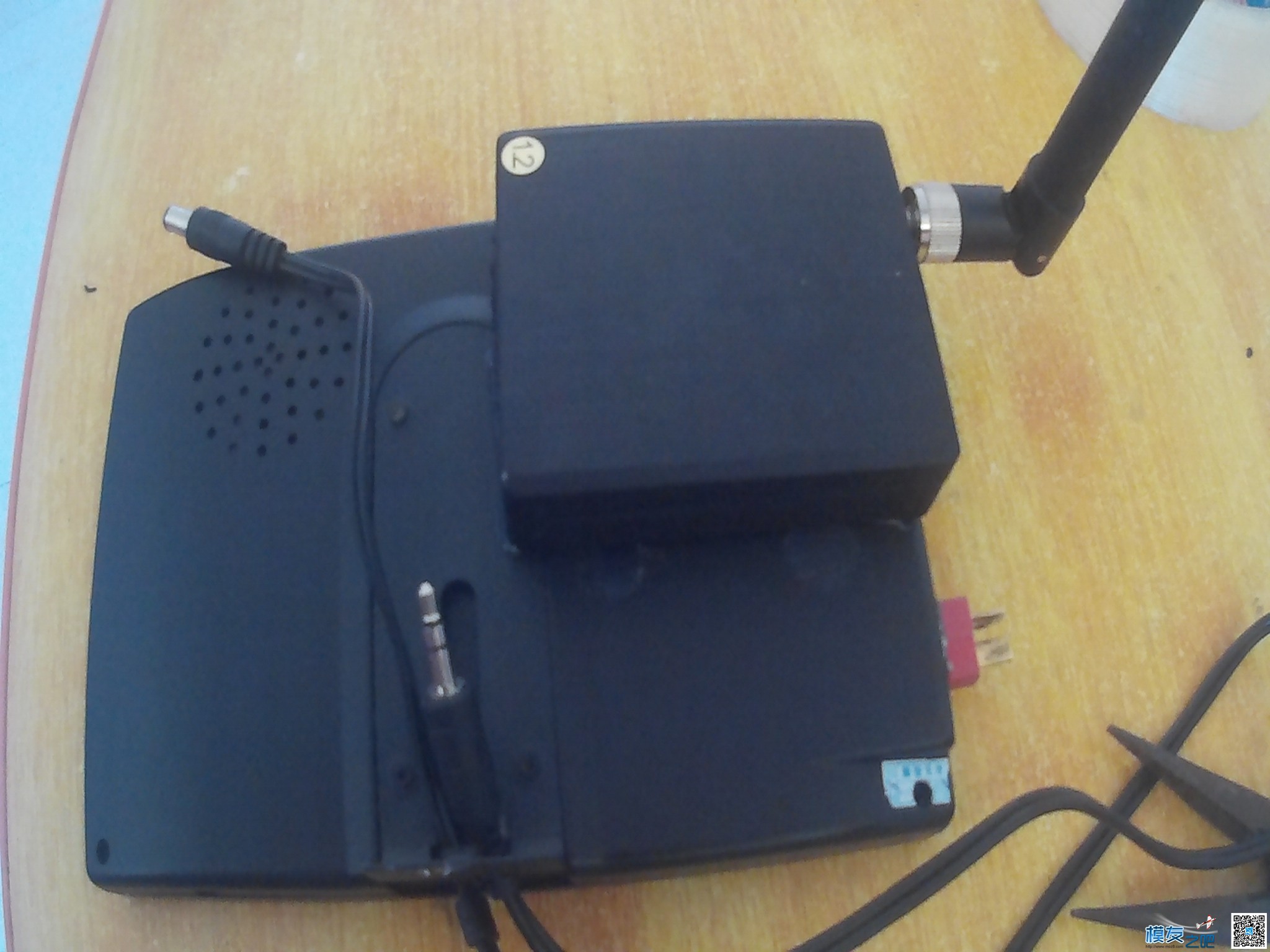

加罗美接受
[参赛]FPV制作过程多图 已经全部更新完 固定翼,电池,天线,舵机,电机 作者:An追求 1407
[参赛]FPV制作过程多图 已经全部更新完 固定翼,电池,天线,舵机,电机 作者:An追求 5428
[参赛]FPV制作过程多图 已经全部更新完 固定翼,电池,天线,舵机,电机 作者:An追求 5892
后面用魔术带固定电池
[参赛]FPV制作过程多图 已经全部更新完 固定翼,电池,天线,舵机,电机 作者:An追求 6661

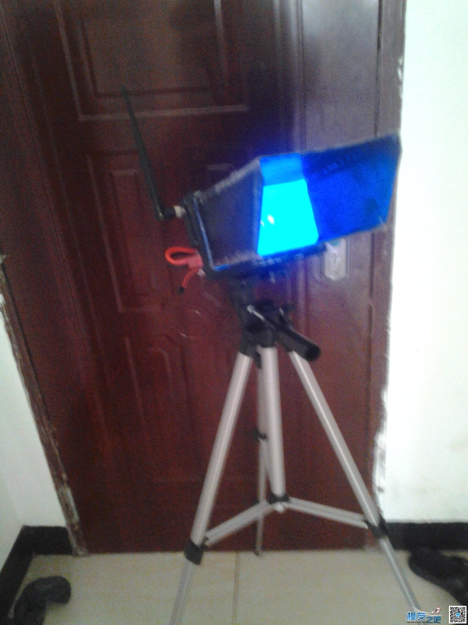

加上霸气三脚架

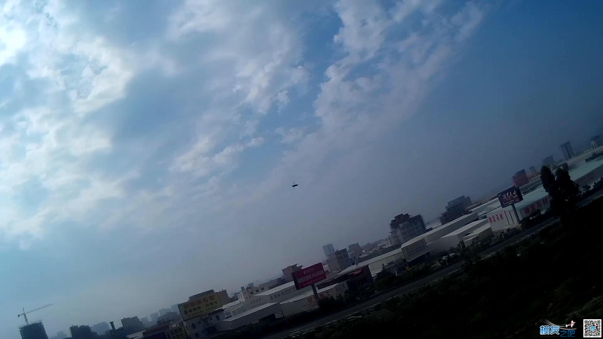

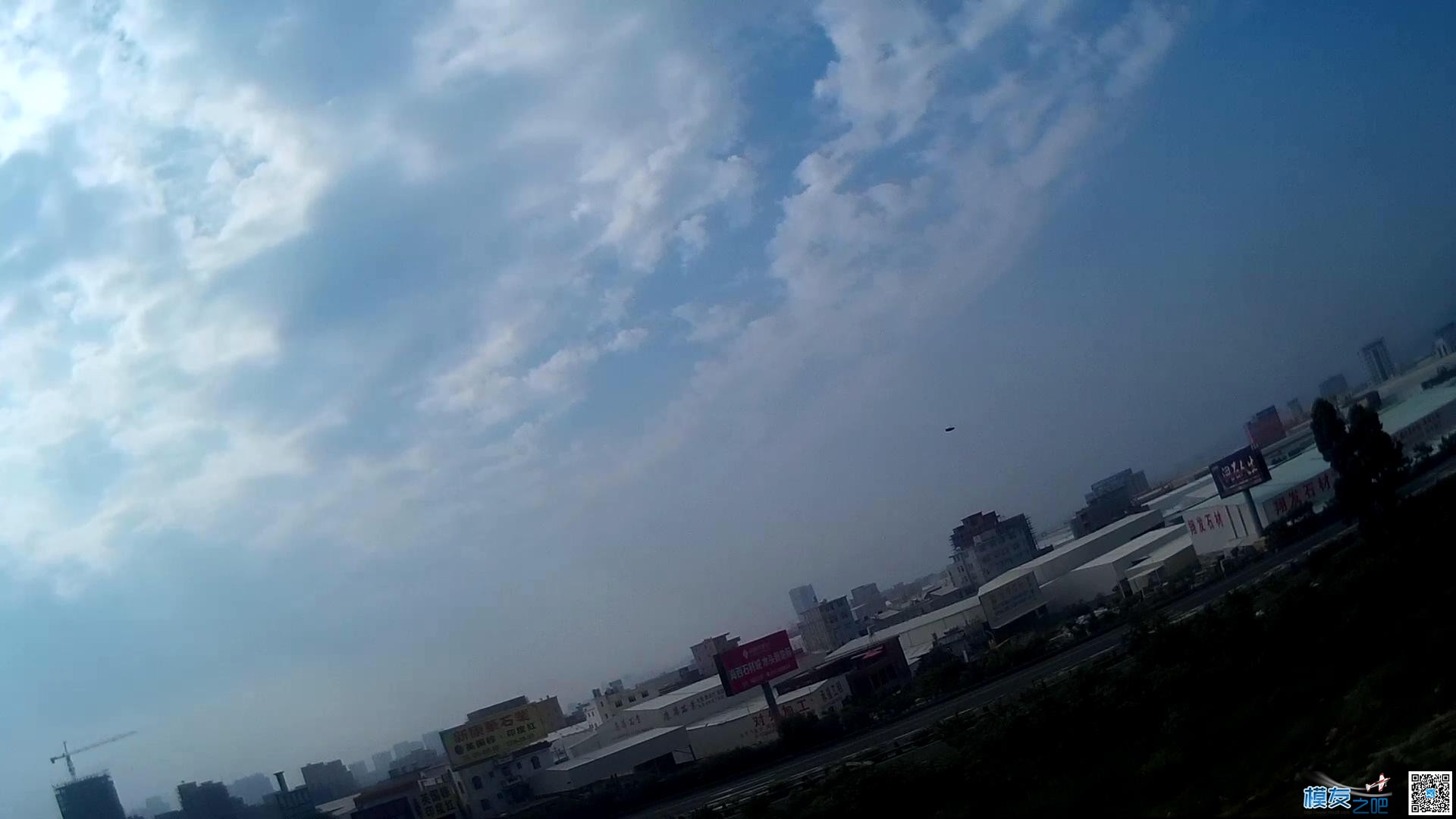

占楼续编   不明飞物篇 呵呵(^_^)
看图 不明飞物被记录 一瞬间精彩
[参赛]FPV制作过程多图 已经全部更新完 固定翼,电池,天线,舵机,电机 作者:An追求 6431
[参赛]FPV制作过程多图 已经全部更新完 固定翼,电池,天线,舵机,电机 作者:An追求 3627
[参赛]FPV制作过程多图 已经全部更新完 固定翼,电池,天线,舵机,电机 作者:An追求 4401
[参赛]FPV制作过程多图 已经全部更新完 固定翼,电池,天线,舵机,电机 作者:An追求 6601
[参赛]FPV制作过程多图 已经全部更新完 固定翼,电池,天线,舵机,电机 作者:An追求 7817
看清楚是什么了吗  苍蝇?
最坑爹的一次编辑 网络升级没电脑用手机各种坑 说多了都是泪 最后一天了 希望有个好成绩

24k纯帅 发表于 2014-7-28 18:23 [参赛]FPV制作过程多图 已经全部更新完 固定翼,电池,天线,舵机,电机 作者:An追求 8434
定制的很贵吧
便宜一百多 500mW的 买不起切糕就用这个
呵呵  详情 回复 发表于 2014-7-28 18:47
