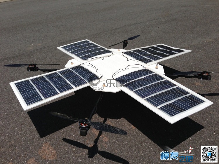

当你在四轴上添加太阳能电池板的时候,能延长多久续航时间呢?
长航时多轴新思路——太阳能多轴实验 电池,电调,电机,DIY,四轴 作者:admin 5356
组件:(在机架设计上我借鉴了很多lan的设计)
APM2.6
2200mAh LiPo电池
15*5.5碳纤桨
20A Afro电调
RCTimer 5010-360kv电机
12mm*600mm碳纤管
2000微法拉电容器
3A 二极管
20片Powerfilm RC太阳能电池板
我尝试在每一个地方尽可能的偷轻。机架是碳纤的,太阳能电池板都安装在泡沫板上。
每支太阳能舢板上有5片电池板,每片7.2v/100 Miliamp,则5片为7.2v/500 Miliamp.我将4块舢板2串2并达到14.4v/1000Miliamp,然后又在这个太阳能电池组的接头处安装了一个3A二极管来避免锂电反充电池板。通过将太阳能电池组与锂电组并联,就能协助锂电组输出所需的电流,同时还能在地面调参的时候忘锂电组中充一点点电。
我会继续这个项目,但是我从开始这个项目的时候就发现太阳能舢板上太多的受风面积,通过太阳能电池组获得的额外电流基本上都被机身在抗风自稳中所需的更多能量所消耗。
——但是!!——
我在测试过程中降落了几次来调整机架和调参,太阳能电池组的表现却很让人惊喜,每次降落之后都能为电池充入0.5v左右(在太阳下大约15分钟)。
我会跟进这个项目的,欢迎大家继续关注。

感觉太阳能板要提供点升力更好,要不然就是负担了,鱼鹰这种类型的效果应该更好

在多轴上不切实际,太阳能输出功率太小了

供电效率应该很低

配太阳能 永不掉落的多轴 节能 环保 ,话说国内 南航 有人今年成功制作了太阳能多轴,4方形没这个好看 感觉
不过都是 要求制作很精细,没有一点多余重量
