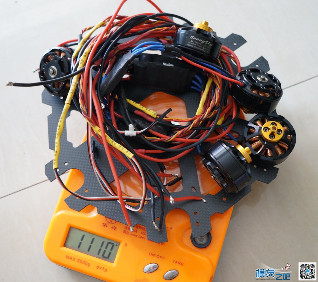

继上一个6轴机架后,有很多不满意的地方,改进后又作了一些调整,同时收到乐天的电调,一并装机。
这次改进主要是将螺丝锁紧变成卡扣锁紧,重量增加100克,换了下底板,覆铜板腐蚀电路,安装更整洁,重量又增加100多克,伤不起啊,起飞重量达6.3KG了。
其他配置与以前的配置一样,换了乐天的多轴专用电调,测试用。
不多说,上图:
6轴机架,越来越完美了 飞控,电调,多轴,机架 作者:cmhoo 8586

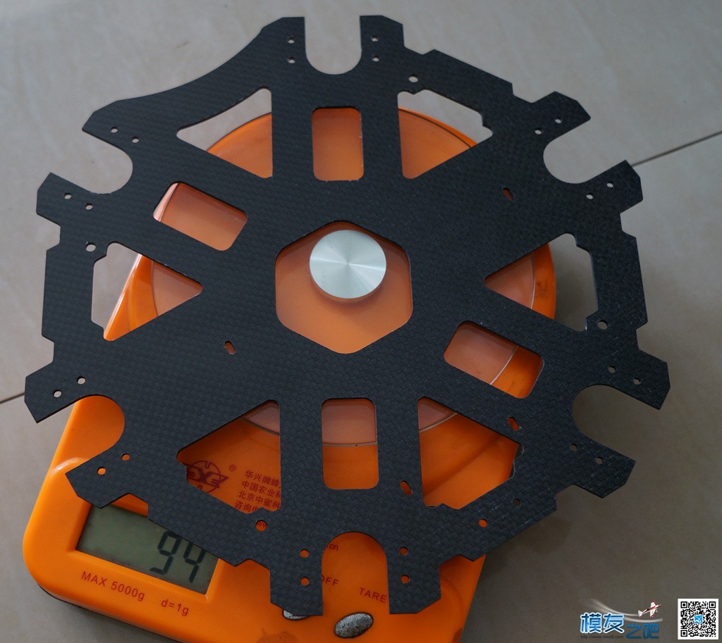

原来碳板的底板只有94克

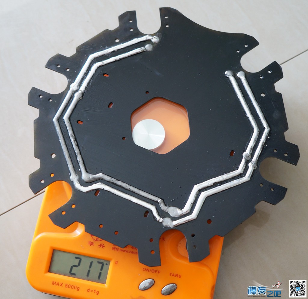

6轴机架,越来越完美了 飞控,电调,多轴,机架 作者:cmhoo 7290
有电路的底板217克,伤不起啊

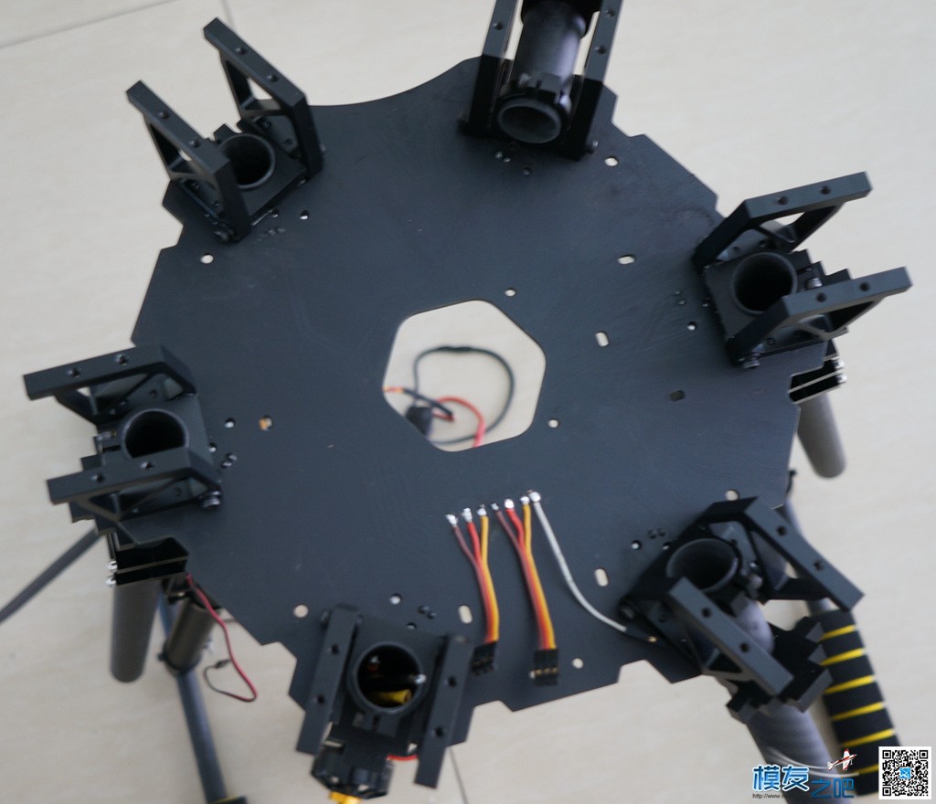

底板背面的动力线
6轴机架,越来越完美了 飞控,电调,多轴,机架 作者:cmhoo 8529

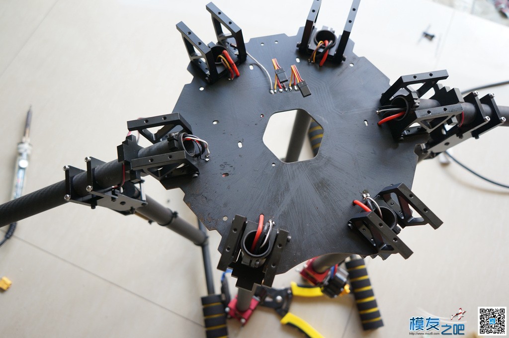

把电调线焊到底板上,是不是很整洁了
6轴机架,越来越完美了 飞控,电调,多轴,机架 作者:cmhoo 4848

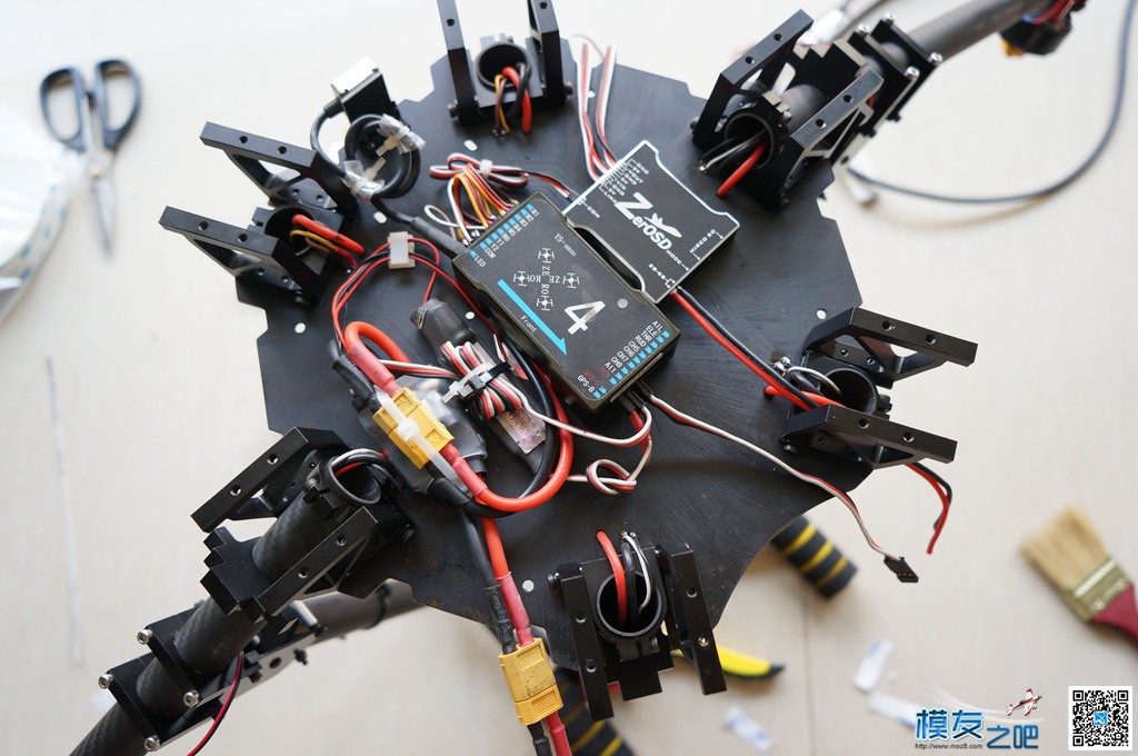

按上飞控,比以前好多了,我喜欢
6轴机架,越来越完美了 飞控,电调,多轴,机架 作者:cmhoo 4998

新手 弱弱的问下 为何要在底部加电路而且电路表面不覆油漆?
 楼主| 发表于 2014-9-26 19:34:14 | 显示全部楼层
xinxin7456 发表于 2014-9-22 13:04 6轴机架,越来越完美了 飞控,电调,多轴,机架 作者:cmhoo 5627
向各个电调供电用的,测试用的,所以没有做防护。
