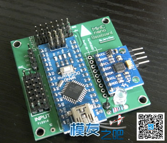

先晒一个自己打的的MWC板子,用的是nano,可以抛弃FTDI了。
【长期更新】999元DIY多轴详细教程(MWC及APM) 3D打印,DIY,多轴,APM 作者:冬马雪菜 6403
也许你发现了,右边插得是最差的mpu6050,不过也是可以兼容GY86的,设计的是考虑到的。X宝自己在卖,第一批还剩个几个。

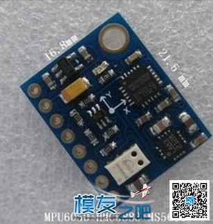

下图是一种10自由度(3轴加速度+3轴陀螺+3轴罗盘+一个气压)的传感模块,代号是GY86。你可以在X宝或者别的地方弄到手。可以很方便的和pro mini或者别的Arduino通过I2C连接,成为MWC飞控。
配合我的MWC基板,就能很好的与pro mini连接了
