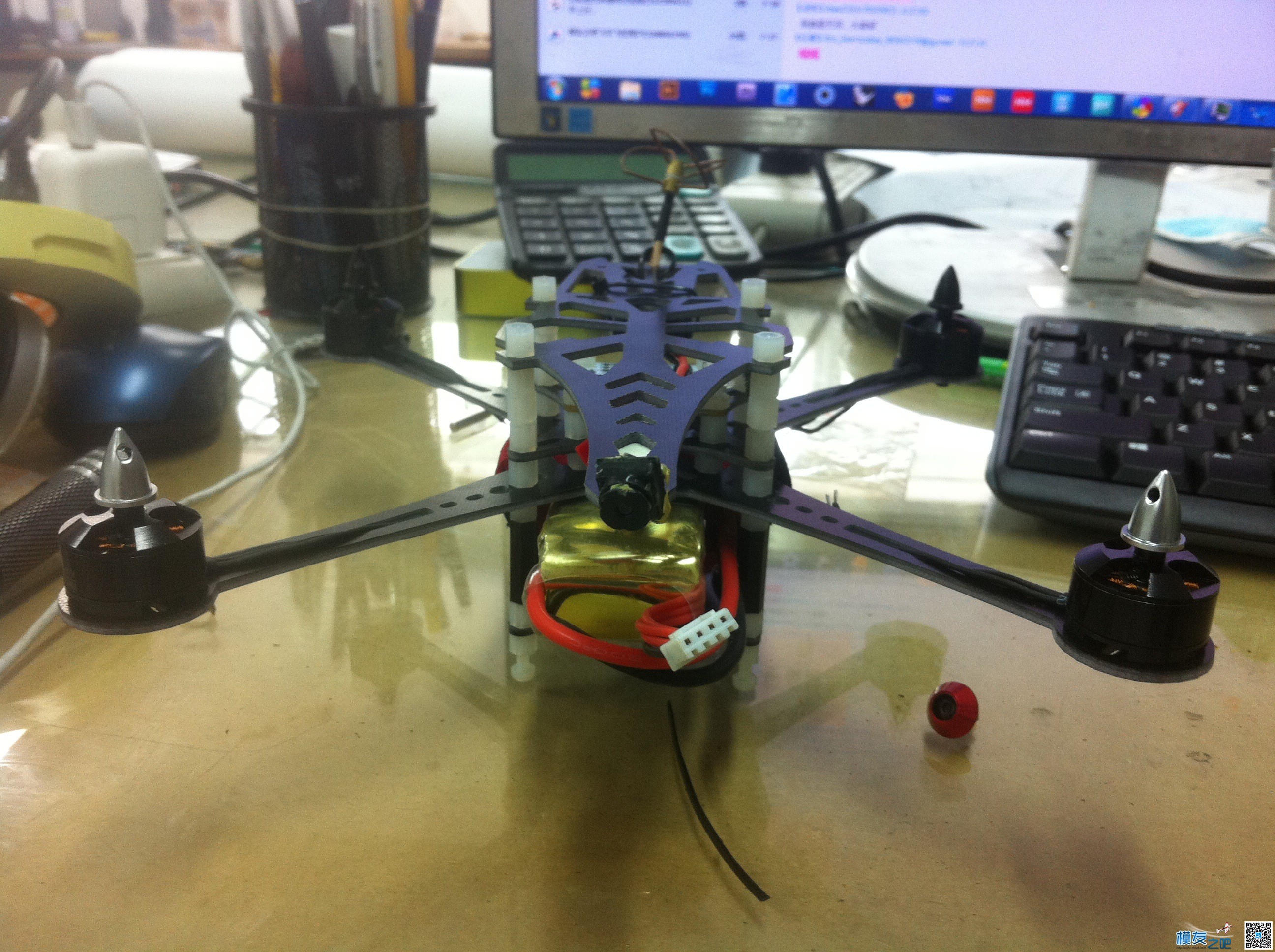

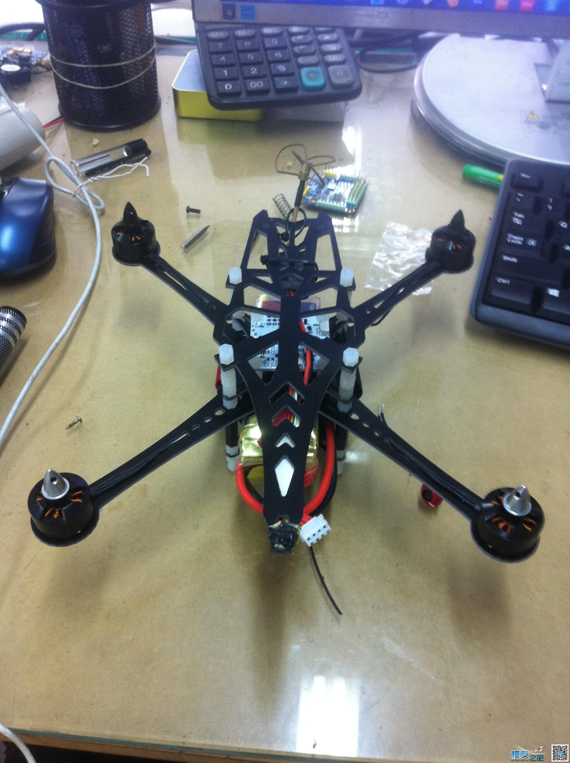

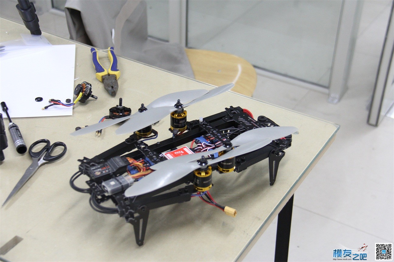

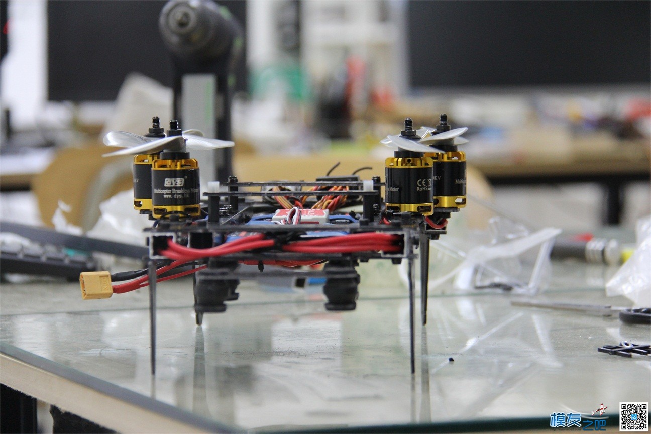

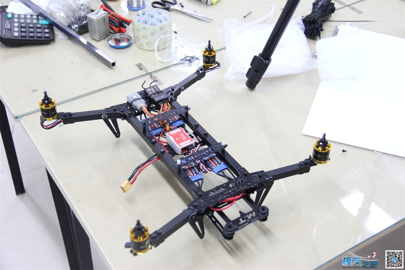

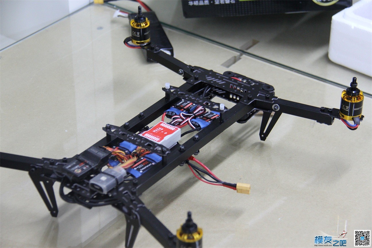

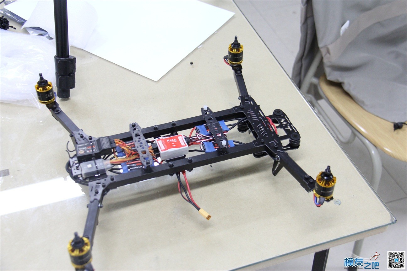

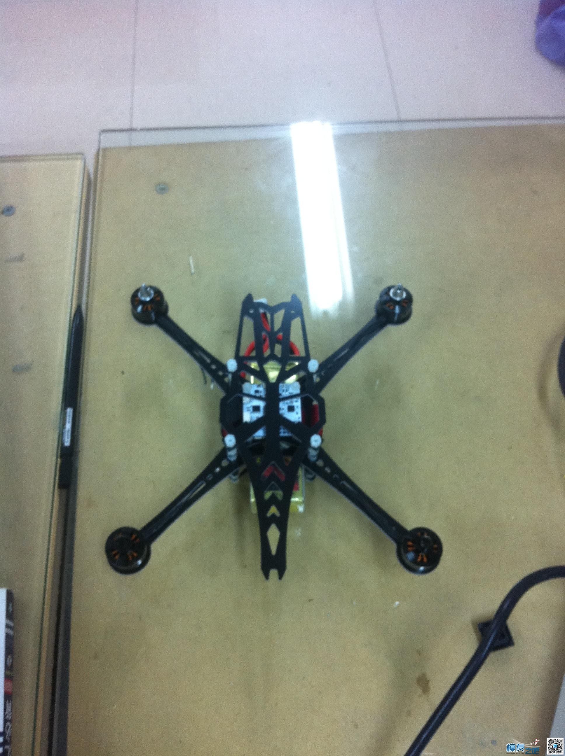

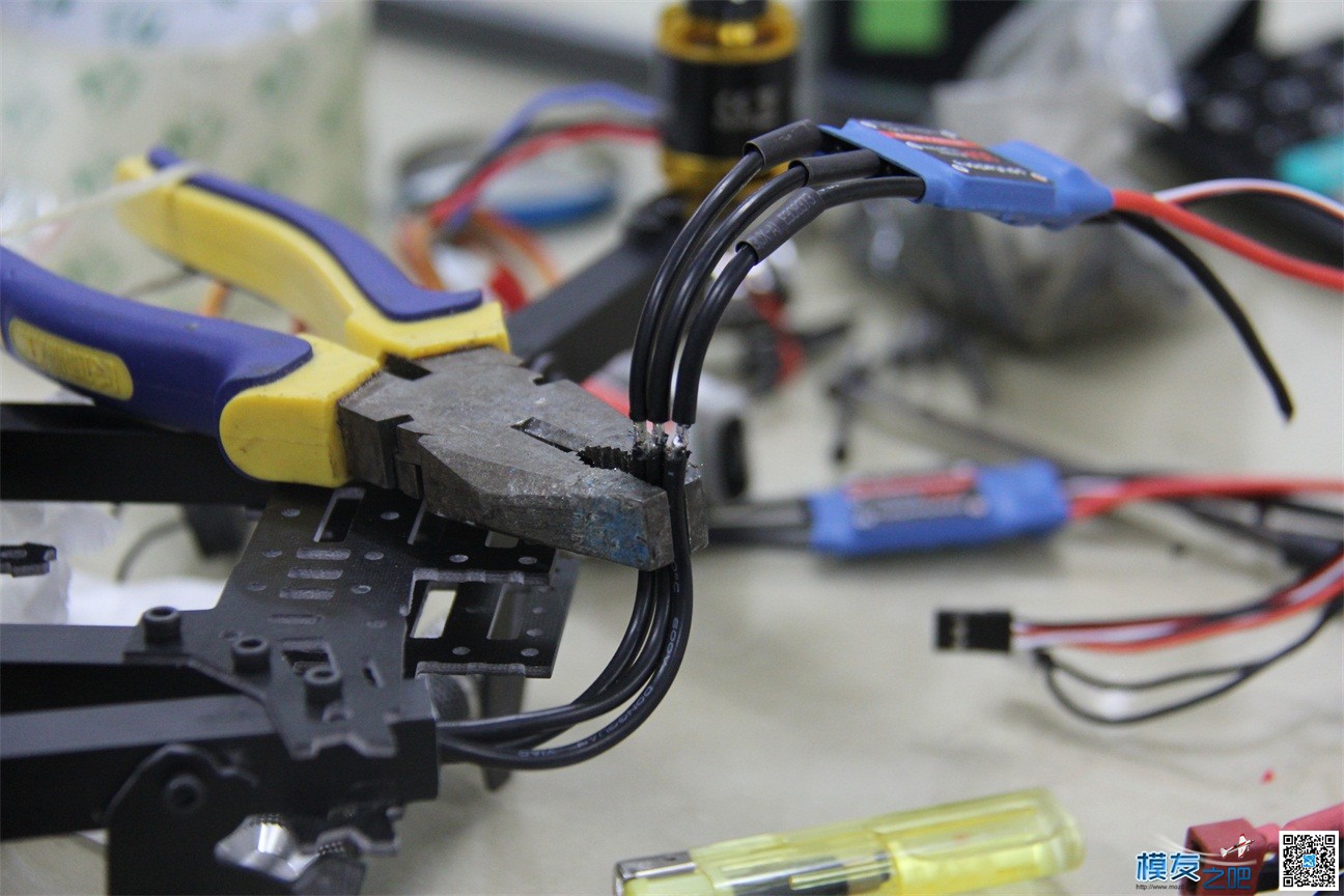

话说这个四轴已经改版了N次了,从一月份开始就开始尝试设计,当时非x模式的四轴机架也刚刚兴起,尤其是H型的机架自崭露头角,话说当时有很多细节搞不明白,自己一点一点摸爬打滚,不断改进。
这是当时最初的方案看了下截图时间是13年12月22日。。。
当然实际第一个版本与这有很大区别。
赶在最后一天完成参赛作品~~~四轴 模型,电池,云台,飞控,电调 作者:ps1993310 9110

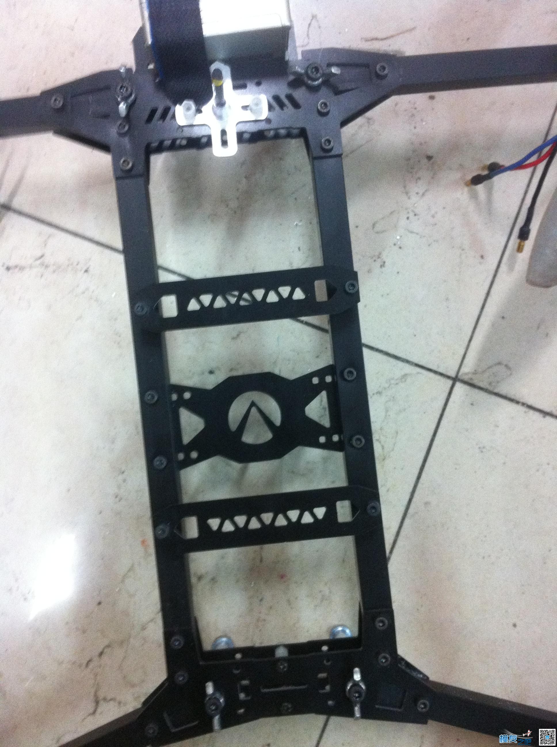

这个版本收放需要拧万恶的螺丝,这样折叠很不方便怎么也得个半分钟。。。
赶在最后一天完成参赛作品~~~四轴 模型,电池,云台,飞控,电调 作者:ps1993310 2765

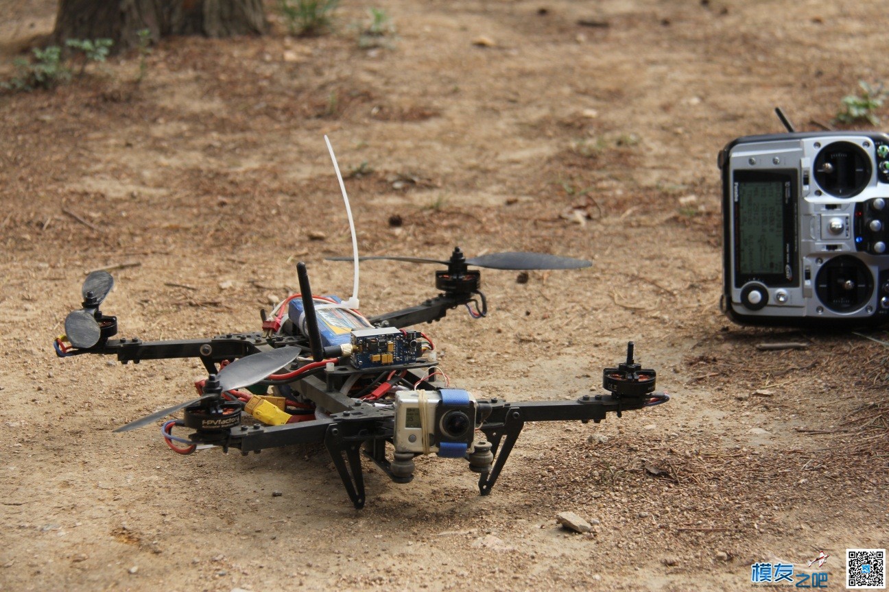

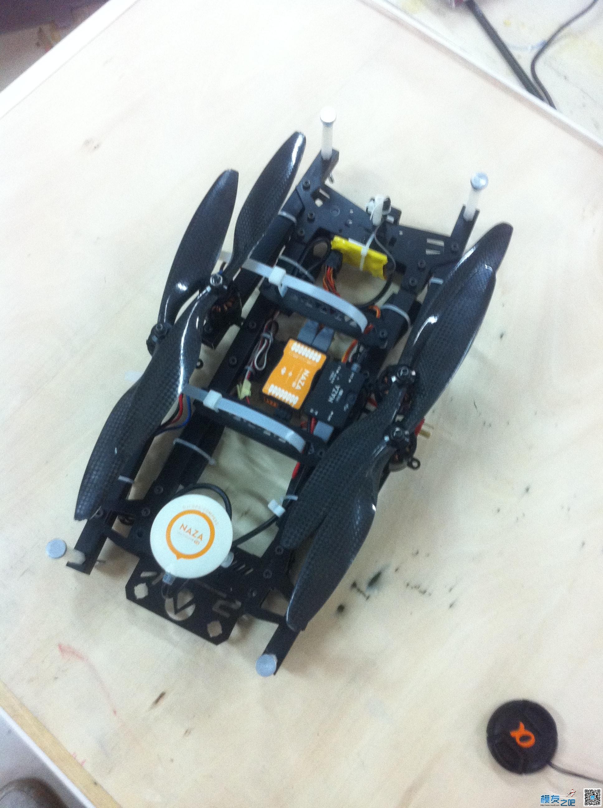

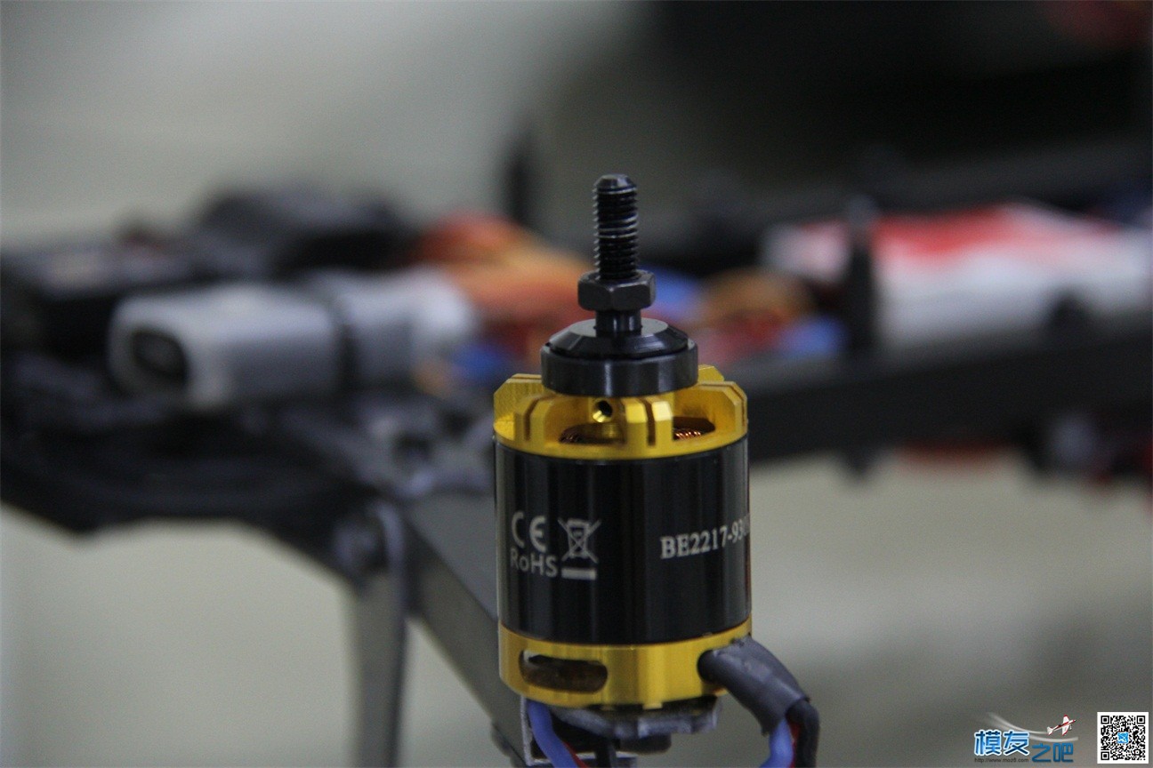

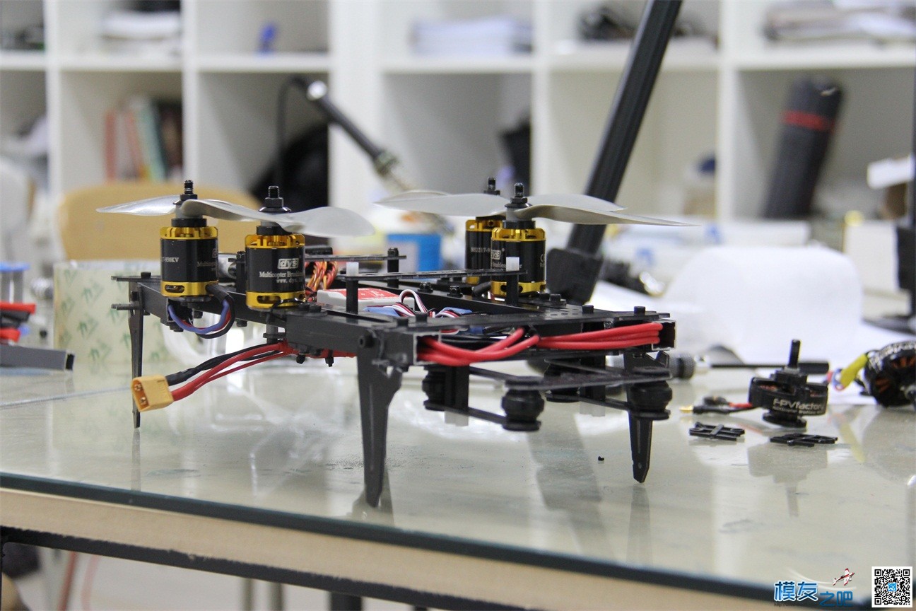

换上碳桨高大上一点,但是碳纤维桨硬对姿态稳定有很大影响
赶在最后一天完成参赛作品~~~四轴 模型,电池,云台,飞控,电调 作者:ps1993310 9619

带出去一看还勉强看得过去

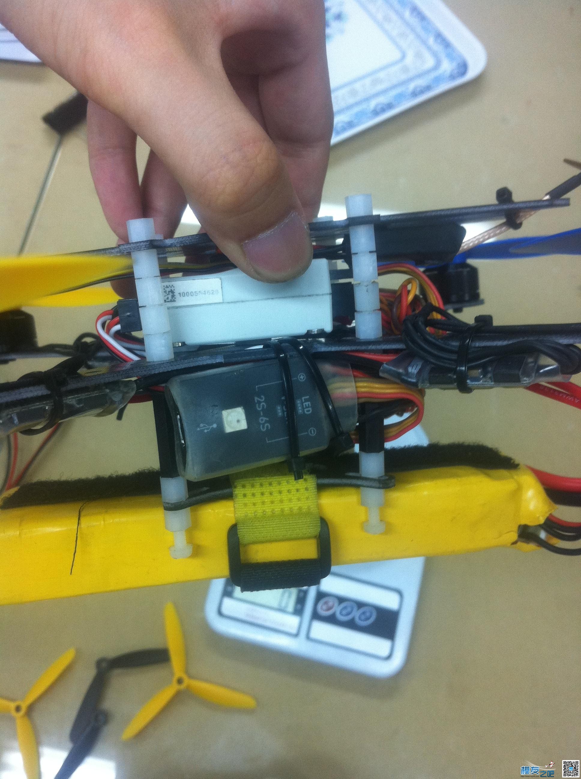

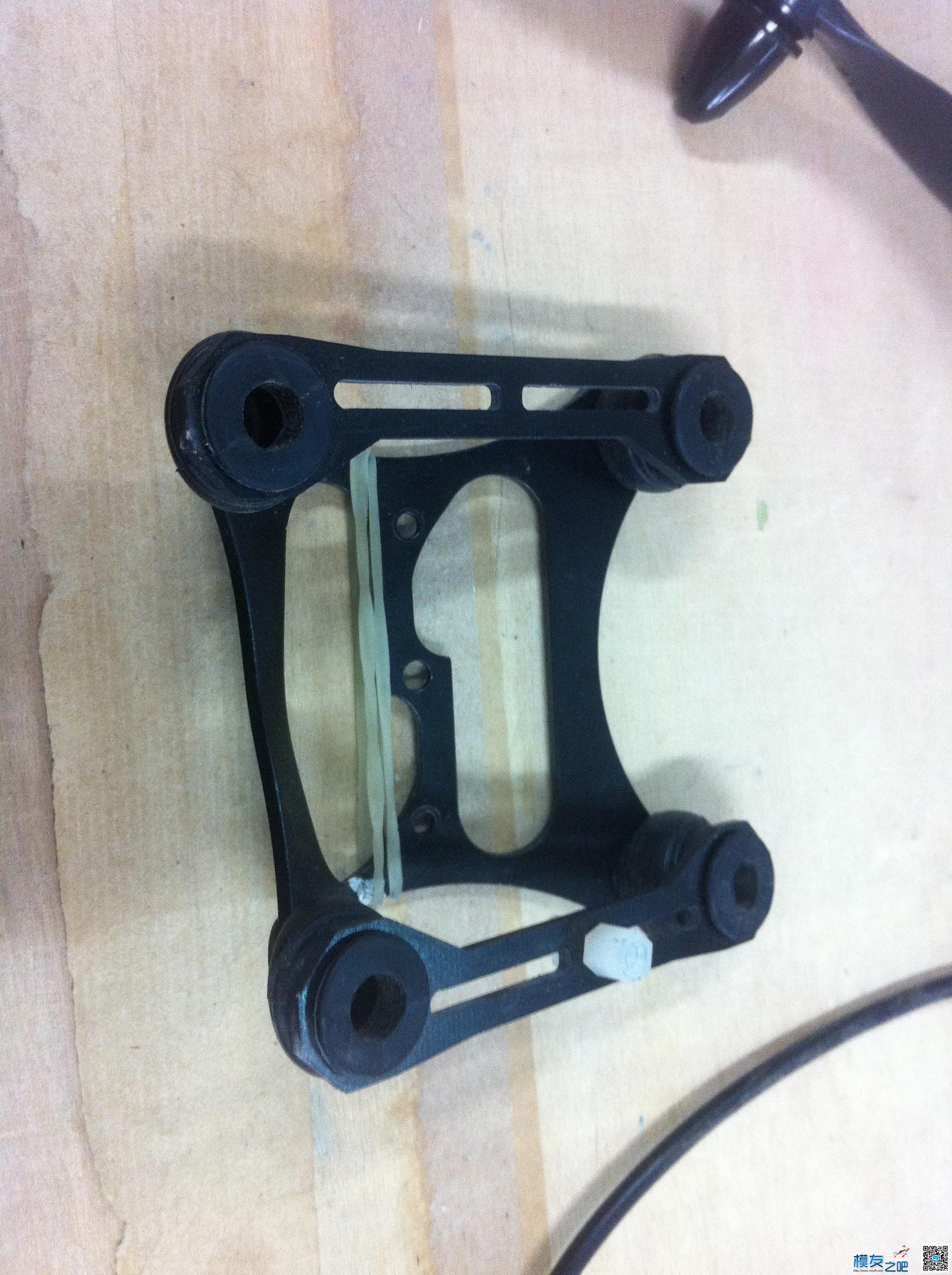

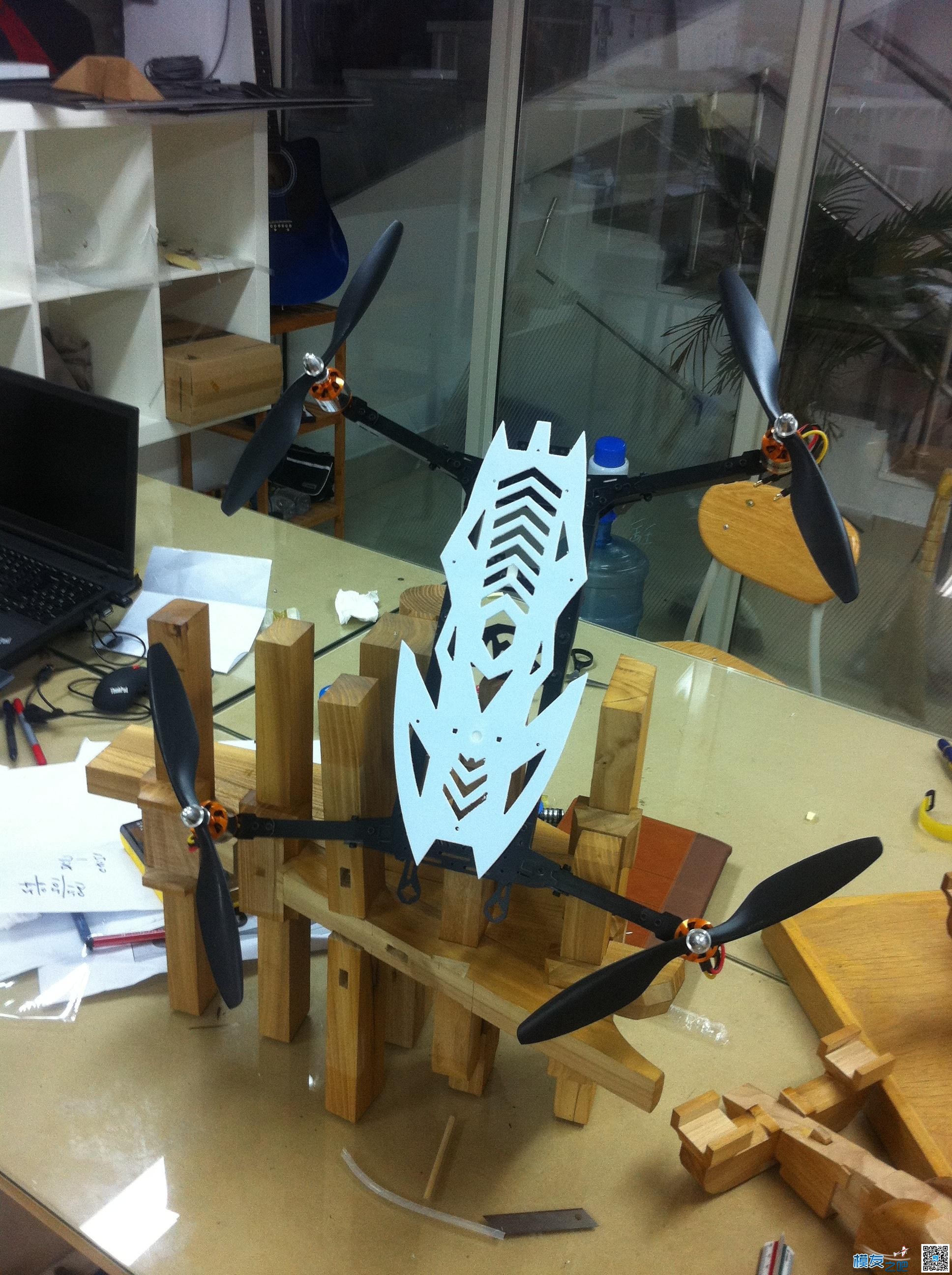

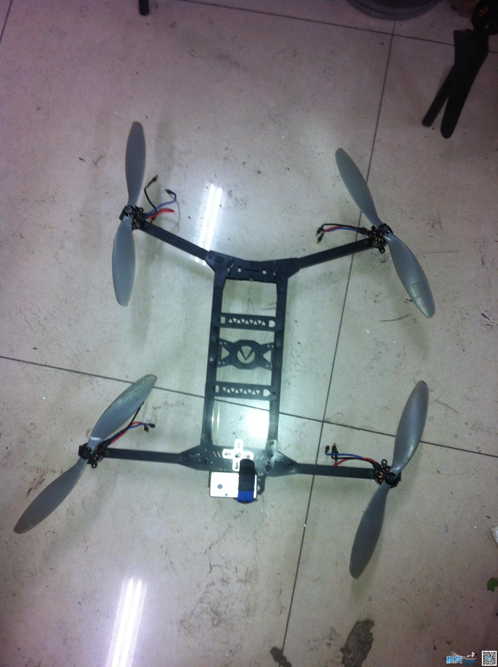

本来是尼龙柱锁住机臂,同时也当脚架,结果容易在冬天室外断掉(低温啊,一降落三个脚架嘎嘣脆)
后来把脚架换成了4mm螺丝

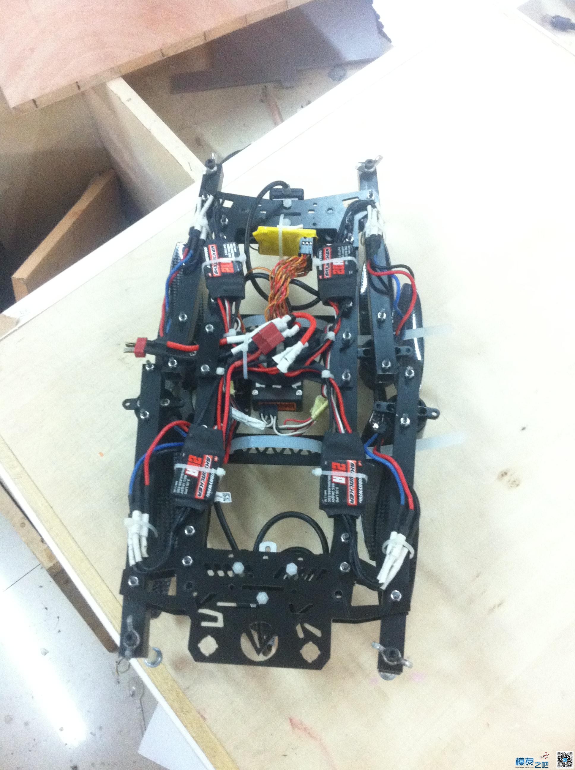

赶在最后一天完成参赛作品~~~四轴 模型,电池,云台,飞控,电调 作者:ps1993310 4538 这是三月上旬的事儿了

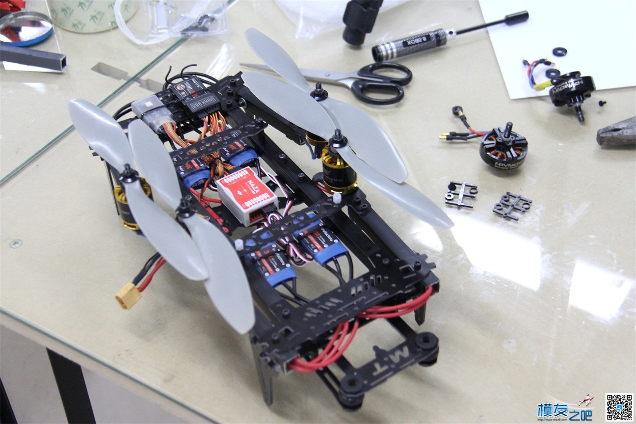

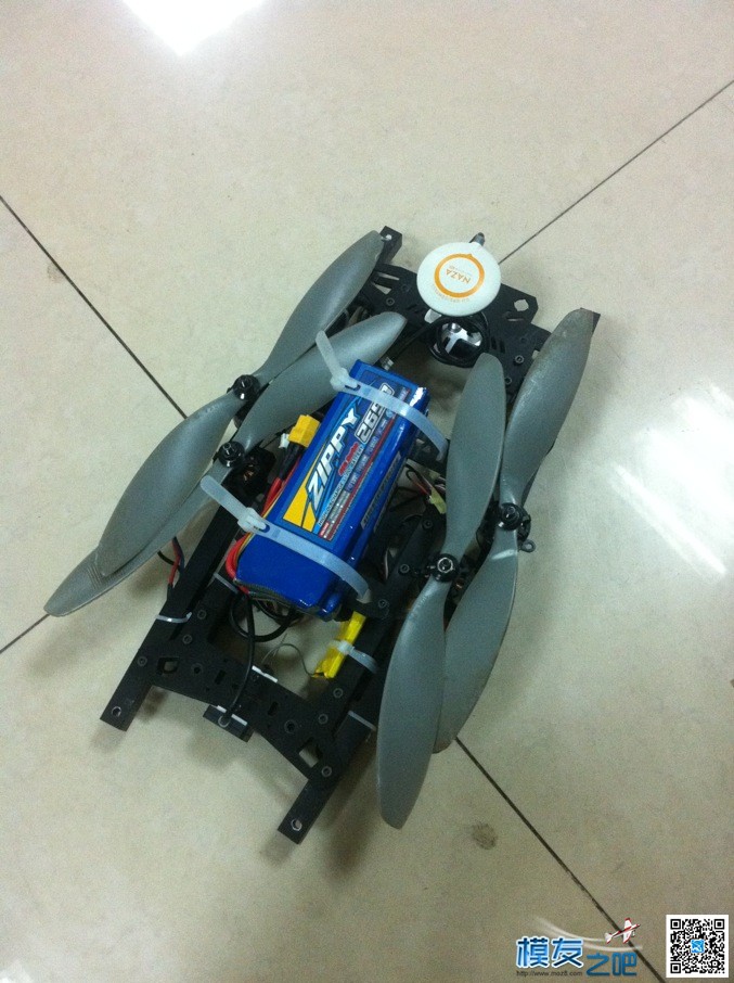

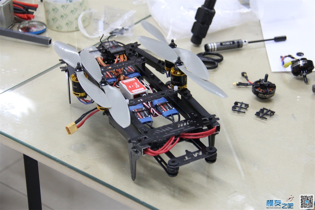

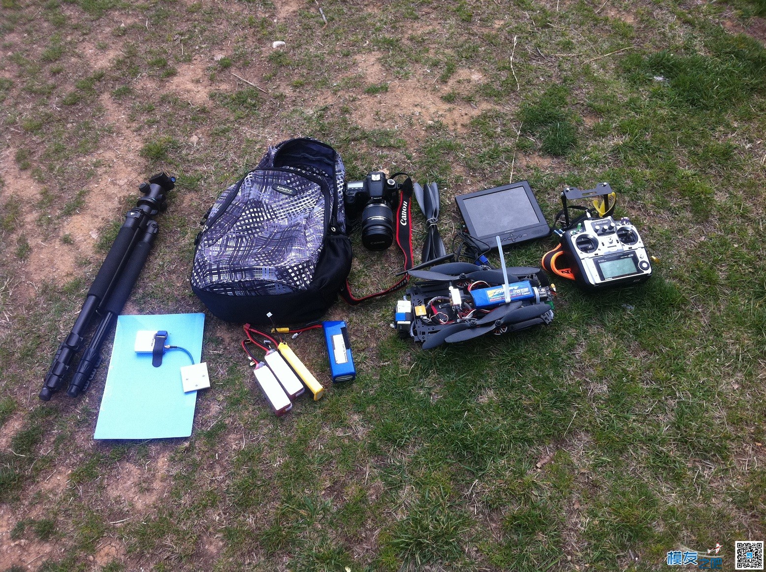

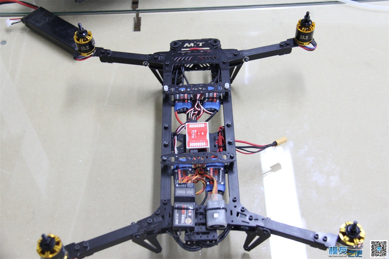

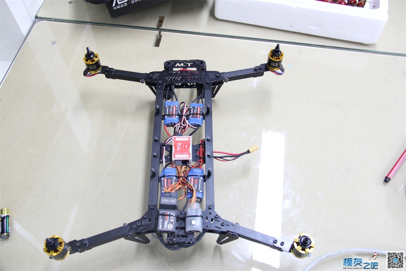

过了很久之后第二个版本来了,经过一番折腾终于可以不用拧万恶的螺丝了
技能迅速折叠,又能将全套设备收纳于书包内的四轴逐步诞生
http://www.moz8.com/thread-25485-1-1.html这是当时的帖子
安装步骤也在里边,这与正式的机架的安装基本一样,正式的机架只有少许细节不一样,具体安装就不贴了

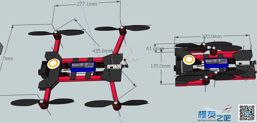

为什么y6不更新了呢,解释一下,y6本来是用来设计作为gopro的航拍500轴距小机,也可以书包里边收纳,空机重量280g,铝玻的材料,本来做出来感觉不错,但是实际效率很低,前前后后换了n次动力,用过2212,4822,4215等桨用过8寸 10寸 12寸,测试下来效率没一个能比得过相同重量(2.2kg)的h4,所以最后果断放弃了。。。不过喜欢的可以改成三轴或者y4玩玩做fpv还是没有问题的,毕竟机架又不是很重。

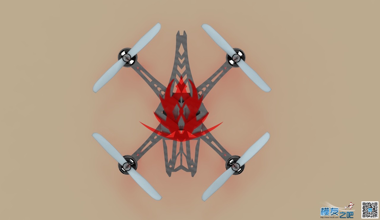

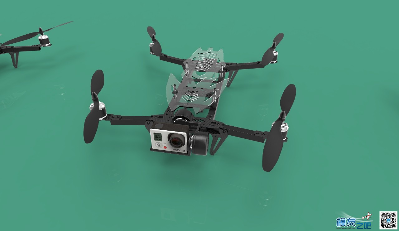

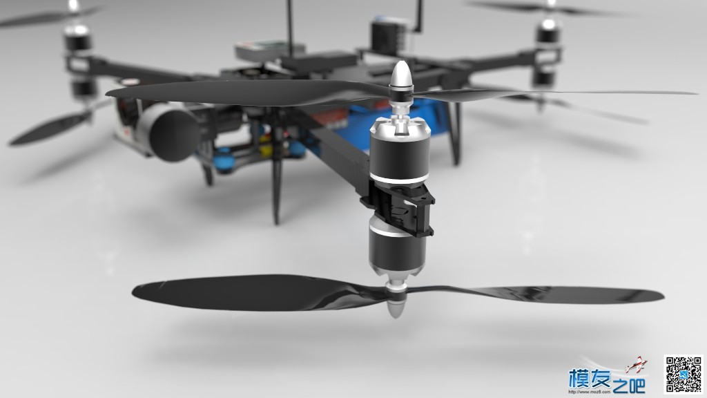

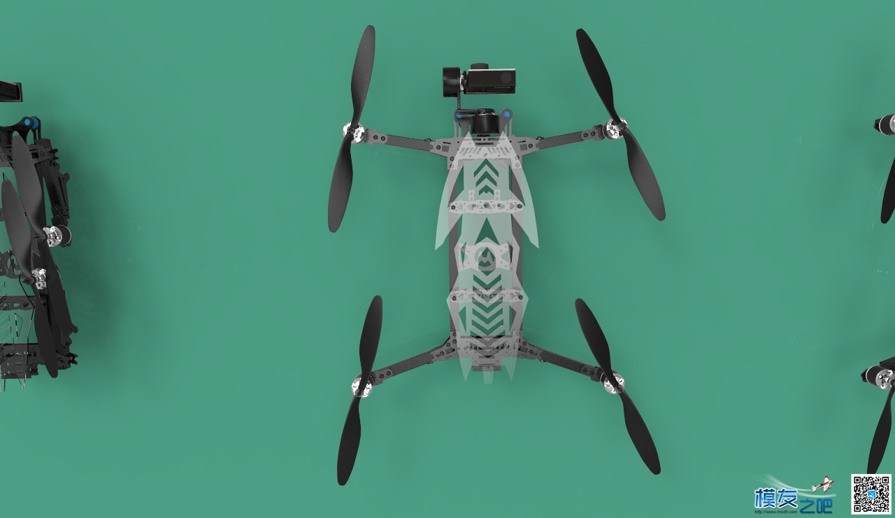

放上y6的各种渲染图

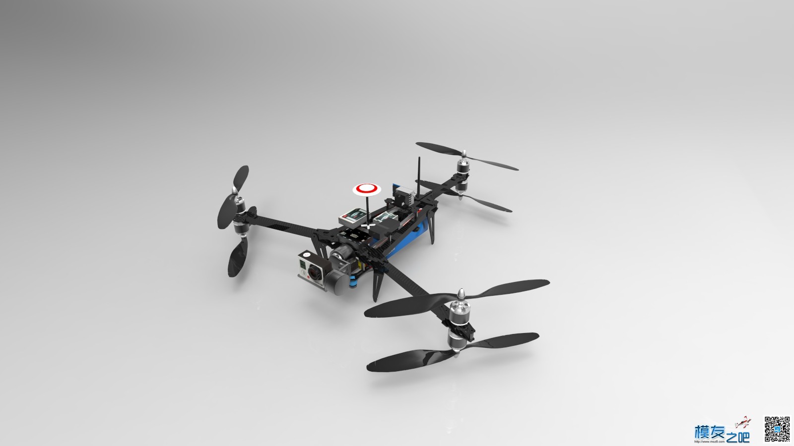

赶在最后一天完成参赛作品~~~四轴 模型,电池,云台,飞控,电调 作者:ps1993310 8761
赶在最后一天完成参赛作品~~~四轴 模型,电池,云台,飞控,电调 作者:ps1993310 7777
赶在最后一天完成参赛作品~~~四轴 模型,电池,云台,飞控,电调 作者:ps1993310 6124
赶在最后一天完成参赛作品~~~四轴 模型,电池,云台,飞控,电调 作者:ps1993310 2324
赶在最后一天完成参赛作品~~~四轴 模型,电池,云台,飞控,电调 作者:ps1993310 1144
赶在最后一天完成参赛作品~~~四轴 模型,电池,云台,飞控,电调 作者:ps1993310 9037

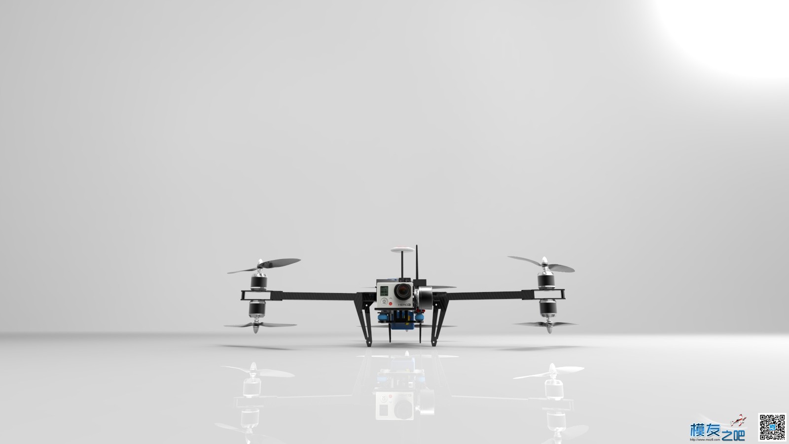

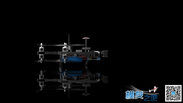

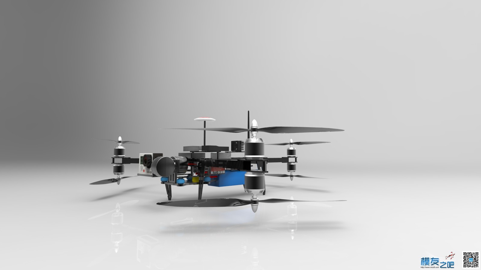

-----------------------------------------------------好了我是分割线----------------------------------------------------------来几个正式版的图自然是模型图打头
赶在最后一天完成参赛作品~~~四轴 模型,电池,云台,飞控,电调 作者:ps1993310 7206
赶在最后一天完成参赛作品~~~四轴 模型,电池,云台,飞控,电调 作者:ps1993310 8185
赶在最后一天完成参赛作品~~~四轴 模型,电池,云台,飞控,电调 作者:ps1993310 8744
赶在最后一天完成参赛作品~~~四轴 模型,电池,云台,飞控,电调 作者:ps1993310 2956
赶在最后一天完成参赛作品~~~四轴 模型,电池,云台,飞控,电调 作者:ps1993310 2404
赶在最后一天完成参赛作品~~~四轴 模型,电池,云台,飞控,电调 作者:ps1993310 8610

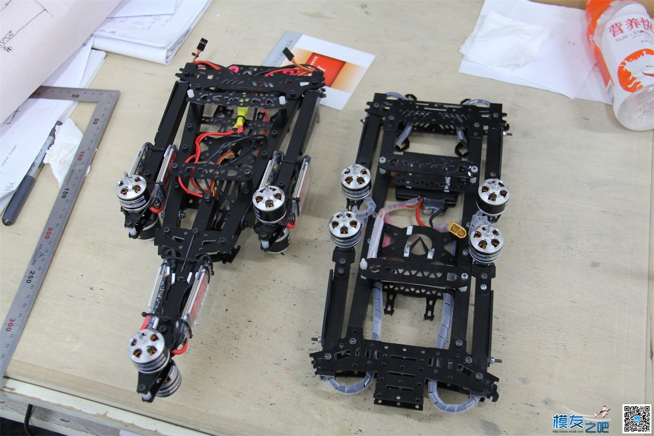

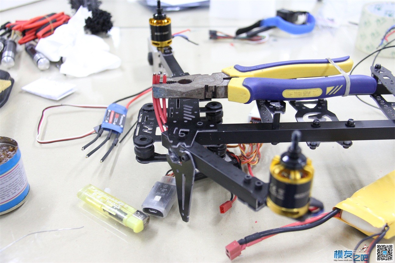

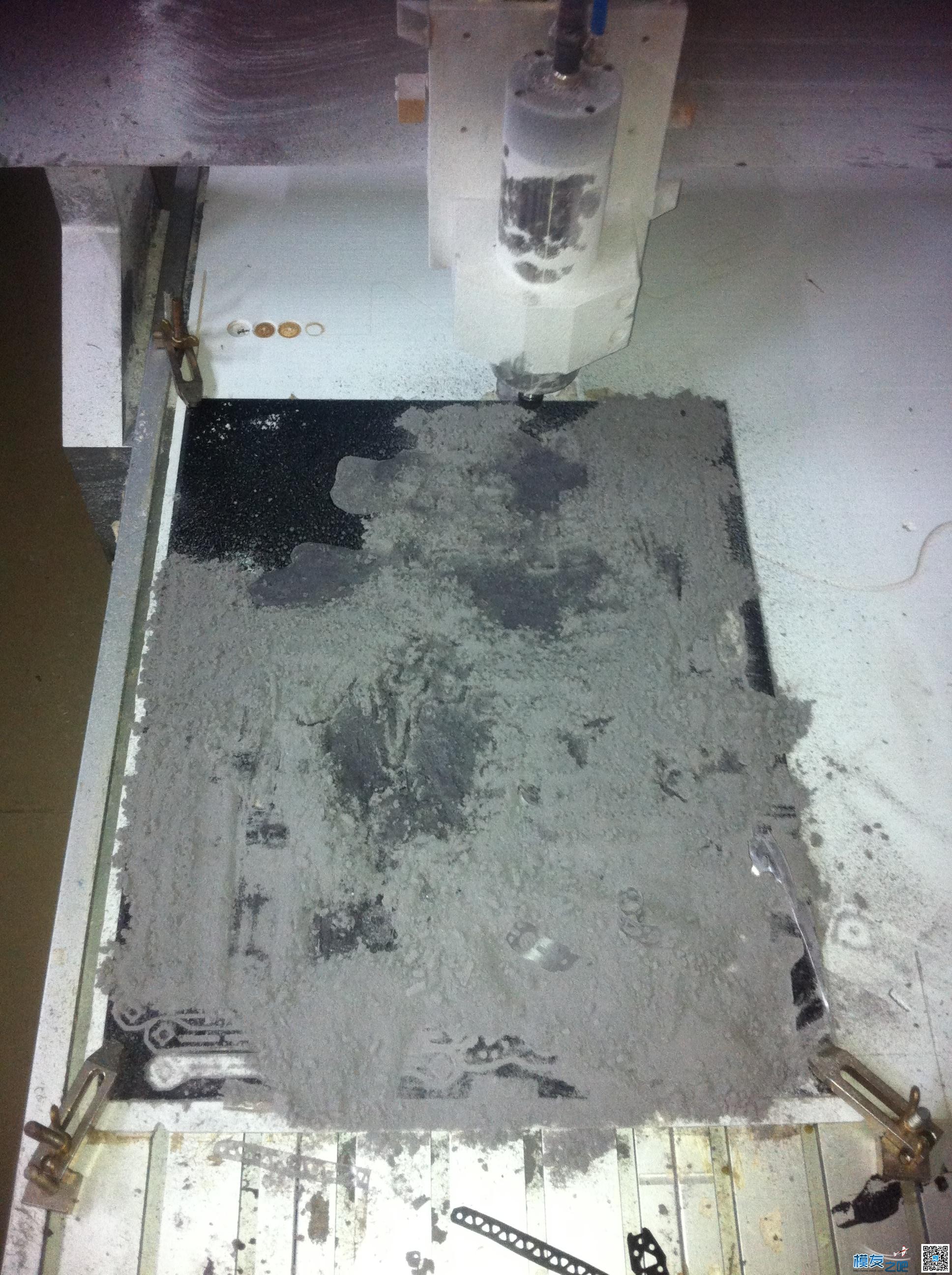

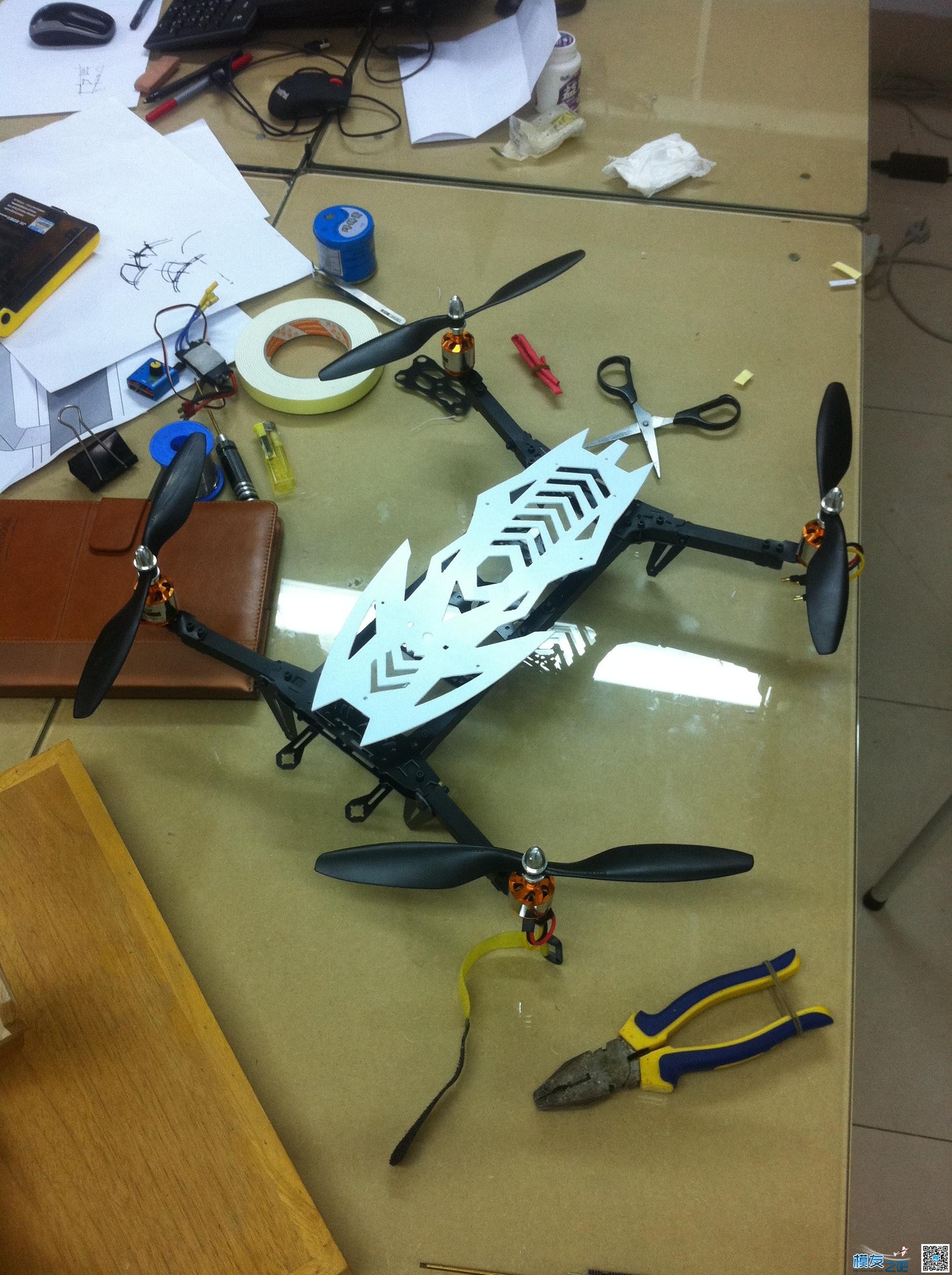

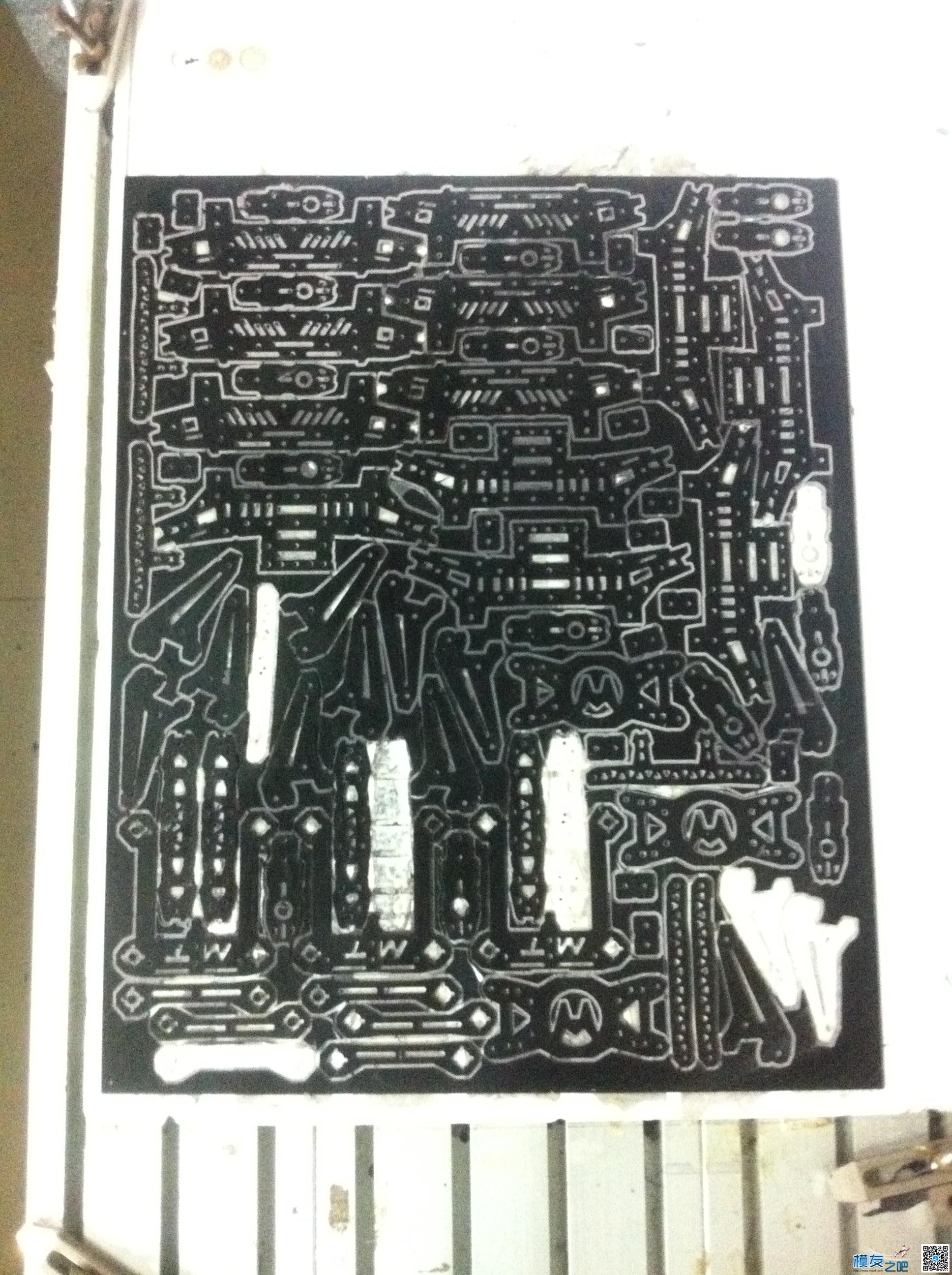

几个加工时的图片,
赶在最后一天完成参赛作品~~~四轴 模型,电池,云台,飞控,电调 作者:ps1993310 8776
赶在最后一天完成参赛作品~~~四轴 模型,电池,云台,飞控,电调 作者:ps1993310 4382
* 赶在最后一天完成参赛作品~~~四轴 模型,电池,云台,飞控,电调 作者:ps1993310 4335

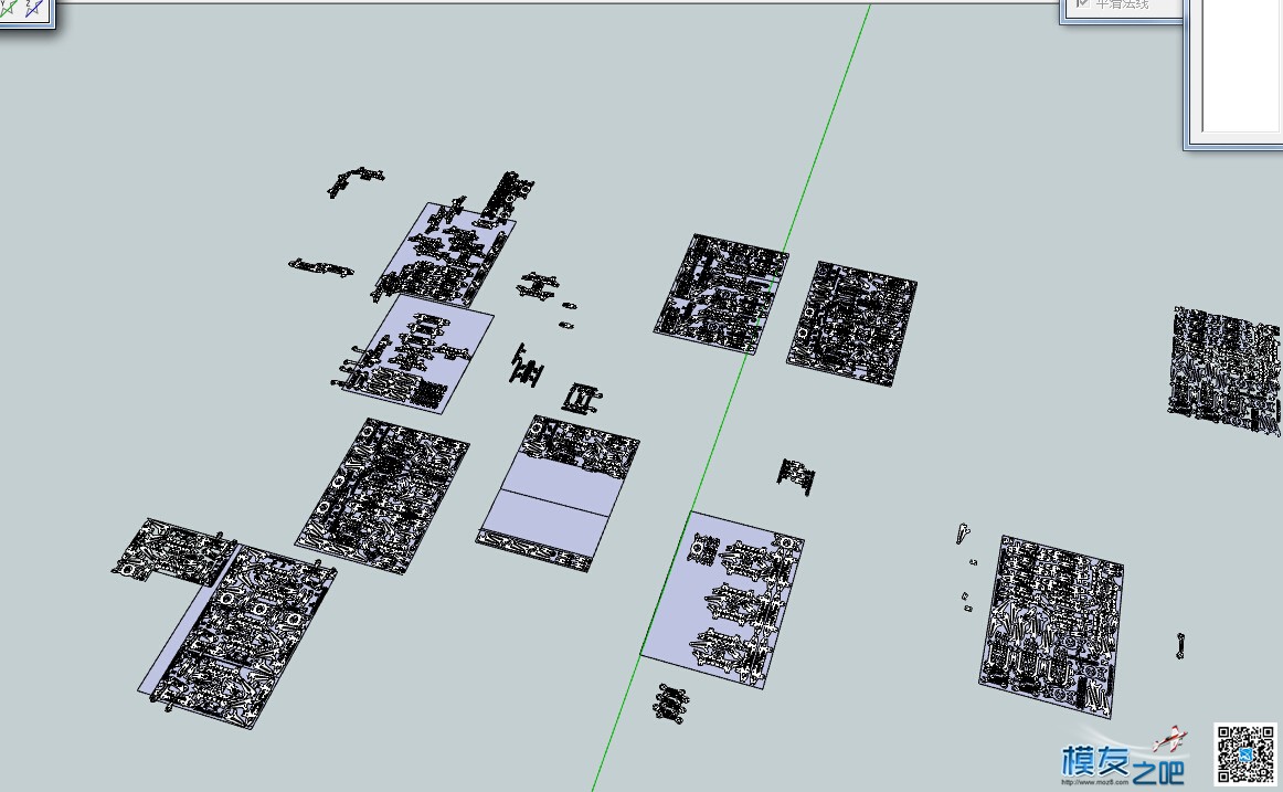

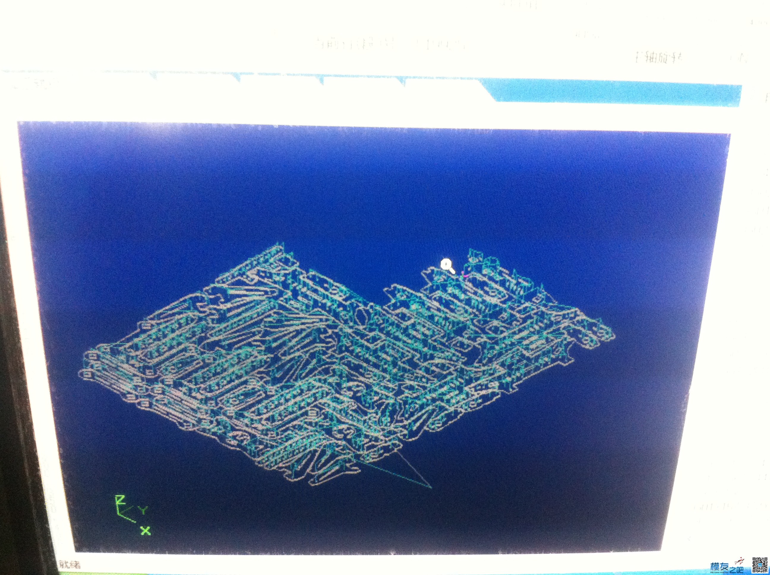

总之一句话一般的人的图纸是不会这么变态的我留的2mm间距,5mm边距一张板子500*400可以切割3套
自己花钱买了排料工具也达不到这个程度,排料是个极为折磨人的过程,给你们看张图
赶在最后一天完成参赛作品~~~四轴 模型,电池,云台,飞控,电调 作者:ps1993310 2050
我可以很负责的告诉你们这只是其中之一的尝试,排料期间的各种艰辛,不堪回首说多了都是泪!

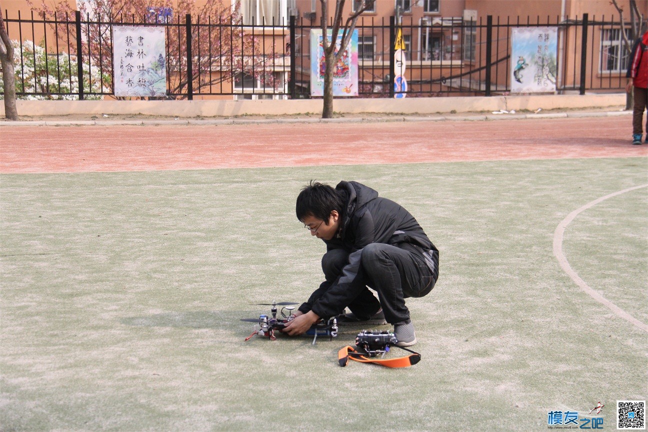

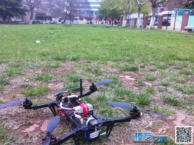

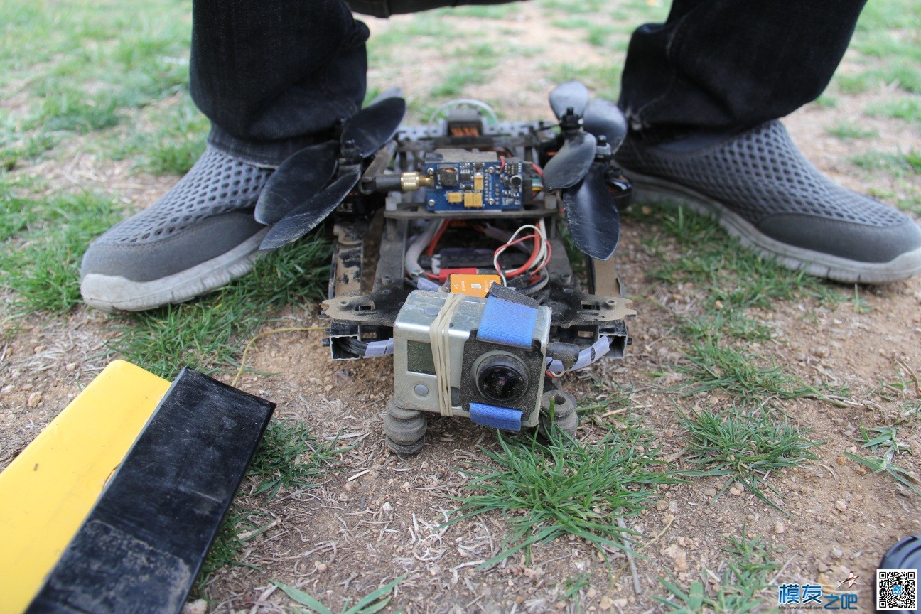

这是带出去爽飞的一次,弄得全是土,视频在此
赶在最后一天完成参赛作品~~~四轴 模型,电池,云台,飞控,电调 作者:ps1993310 3516

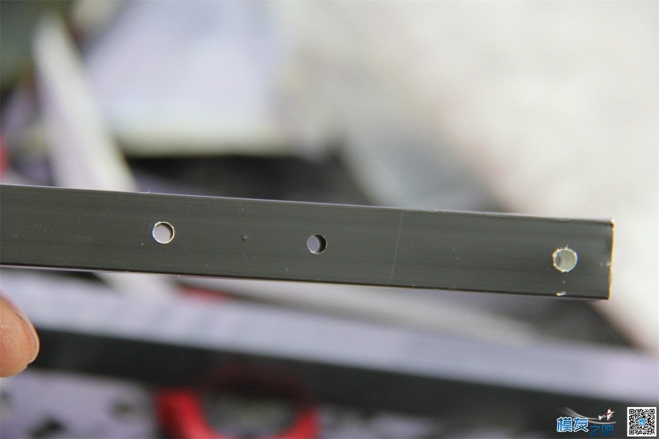

打孔很多人打的不好,我下边三个孔分别是台钻,模具+台钻,电钻的效果
赶在最后一天完成参赛作品~~~四轴 模型,电池,云台,飞控,电调 作者:ps1993310 5215
这就是打孔不偏,而又圆润的神器,加个模具
赶在最后一天完成参赛作品~~~四轴 模型,电池,云台,飞控,电调 作者:ps1993310 7945
效果非常不错

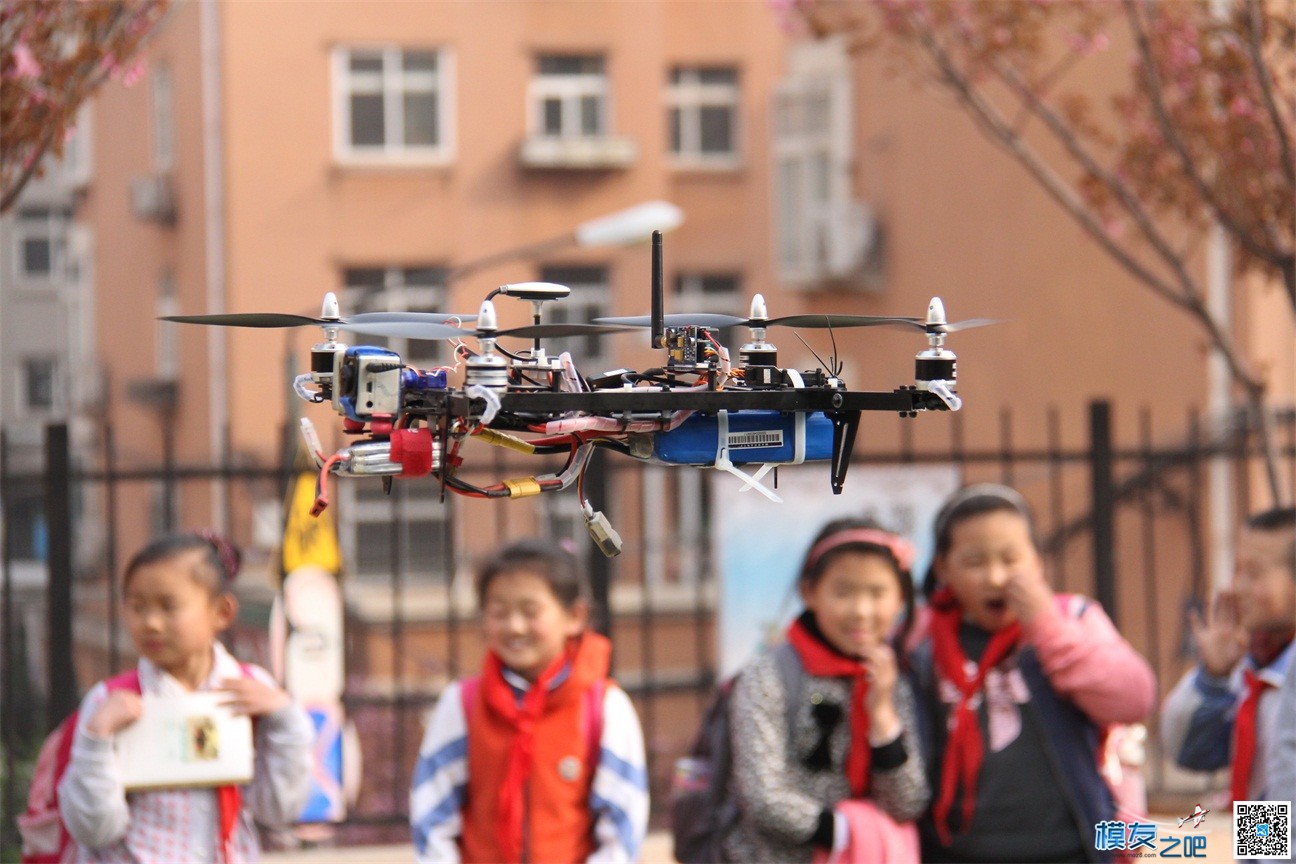

出去义教,带给小盆友们看,本来就是给他们看看的,
我本是不想飞的。。。
赶在最后一天完成参赛作品~~~四轴 模型,电池,云台,飞控,电调 作者:ps1993310 5040
只让孩子们躲在在我身后,学弟在前边维护秩序,俺俩商量好了,飞机如果扑向孩子们,我们就扑向飞机!
我就飞了一两分钟意思一下,

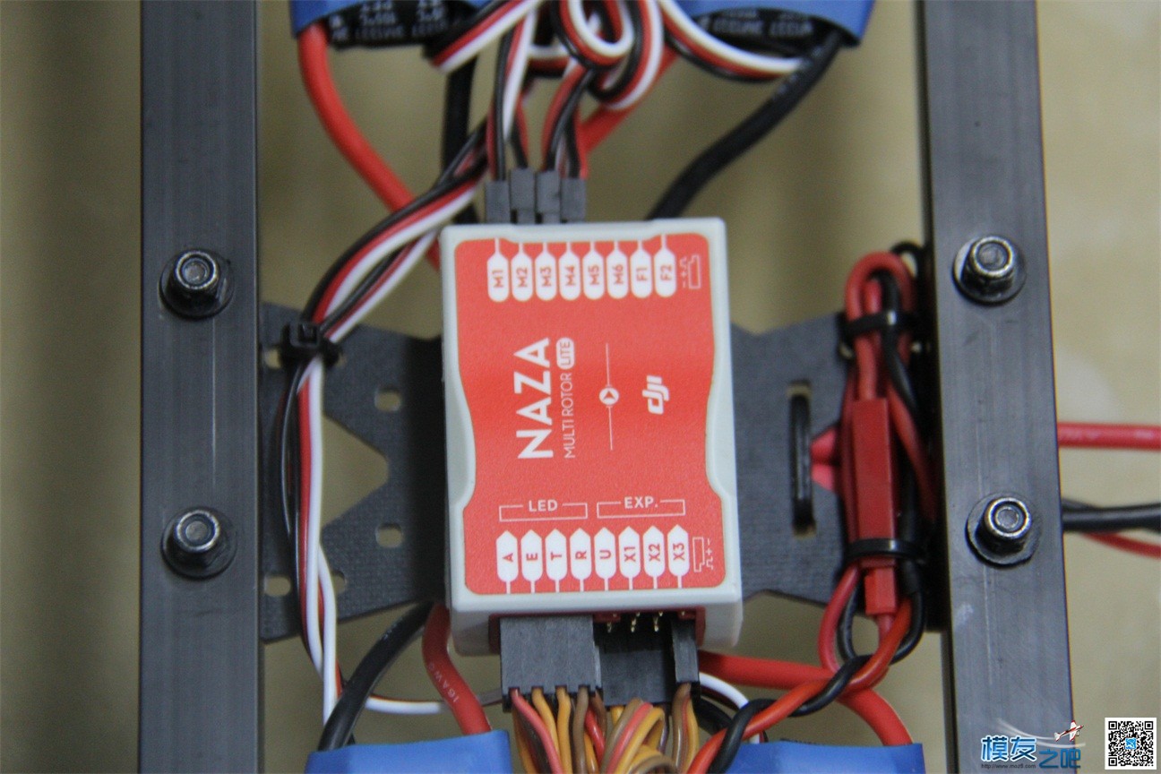

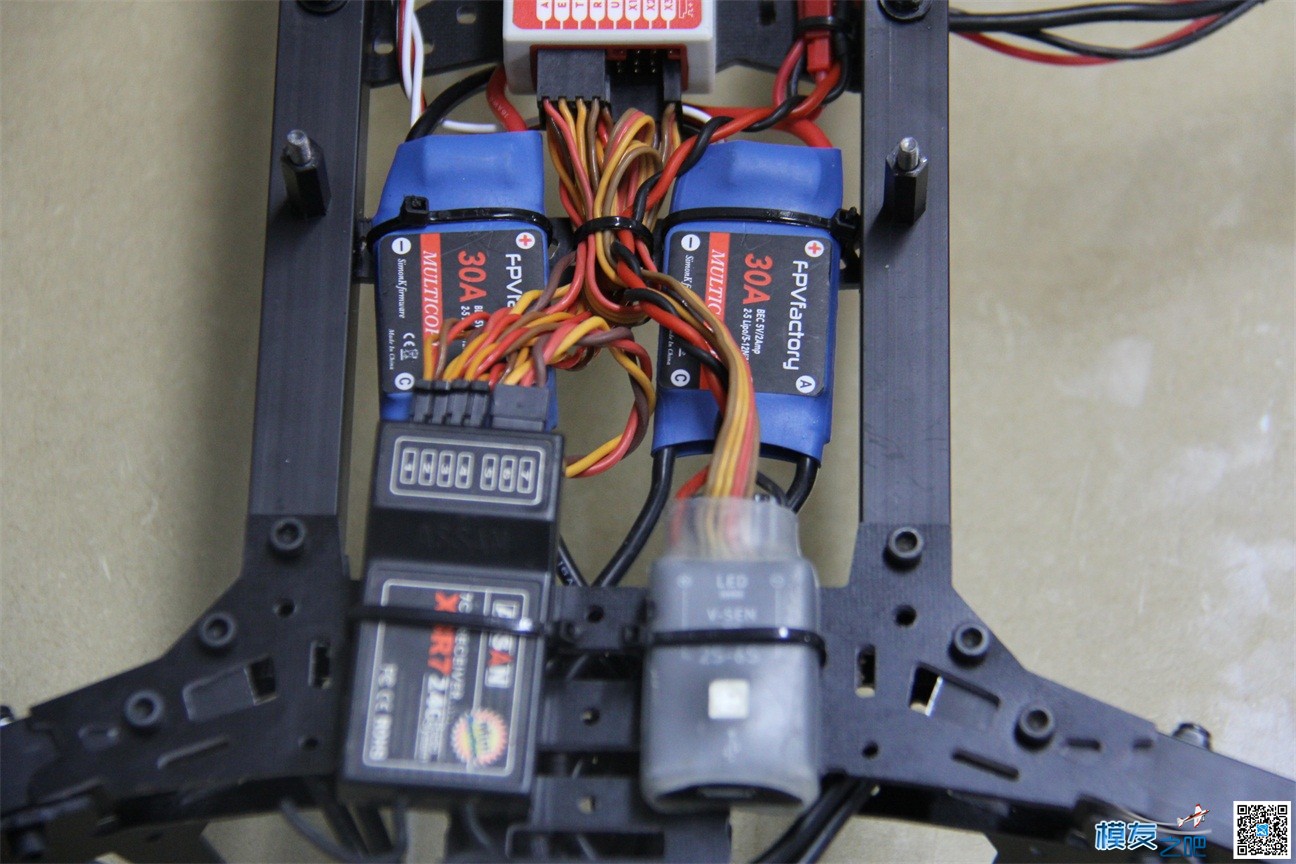

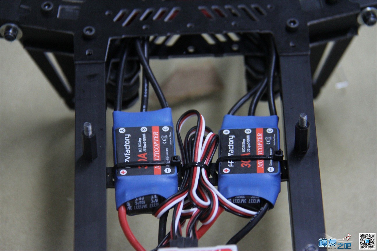

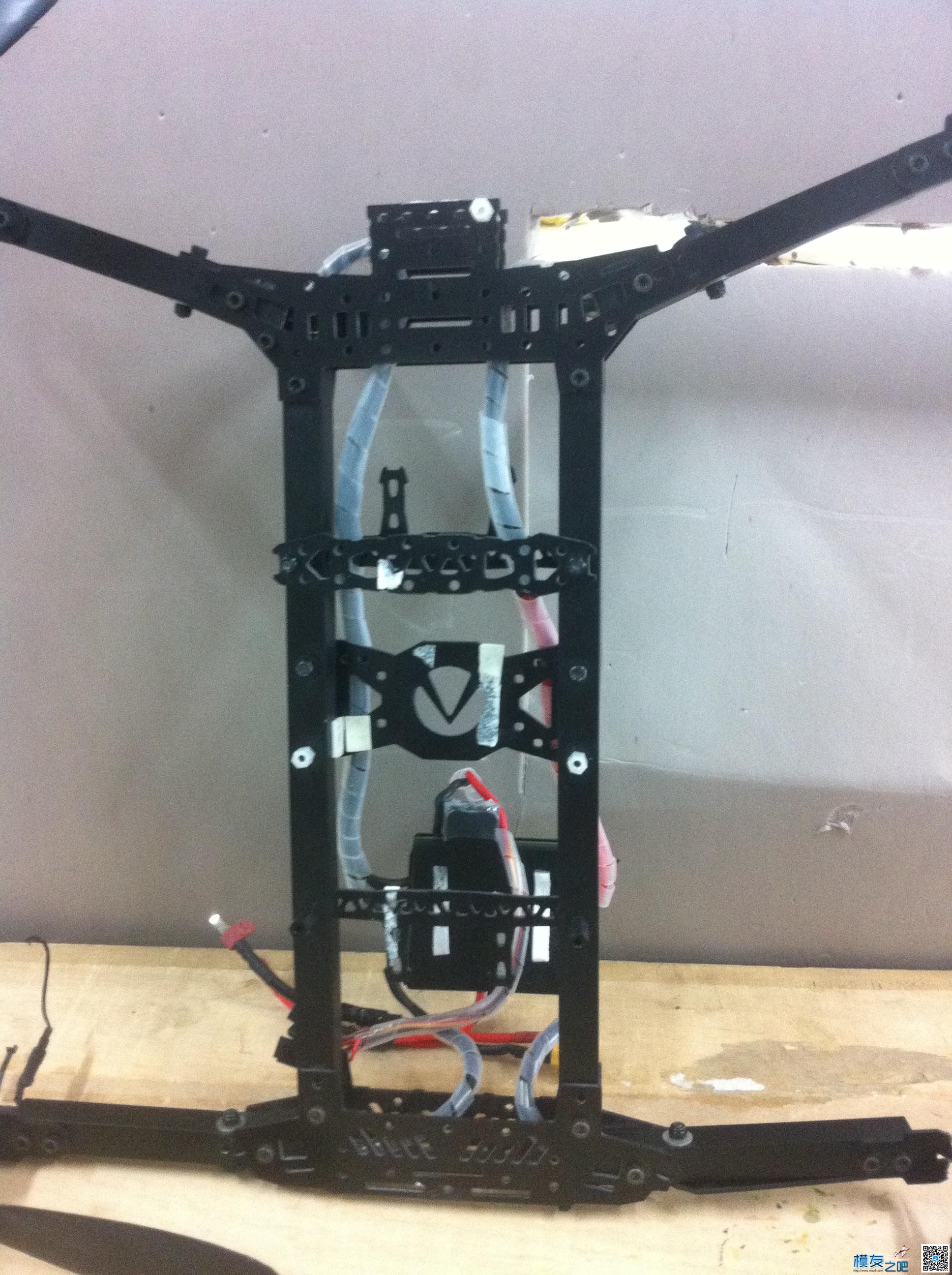

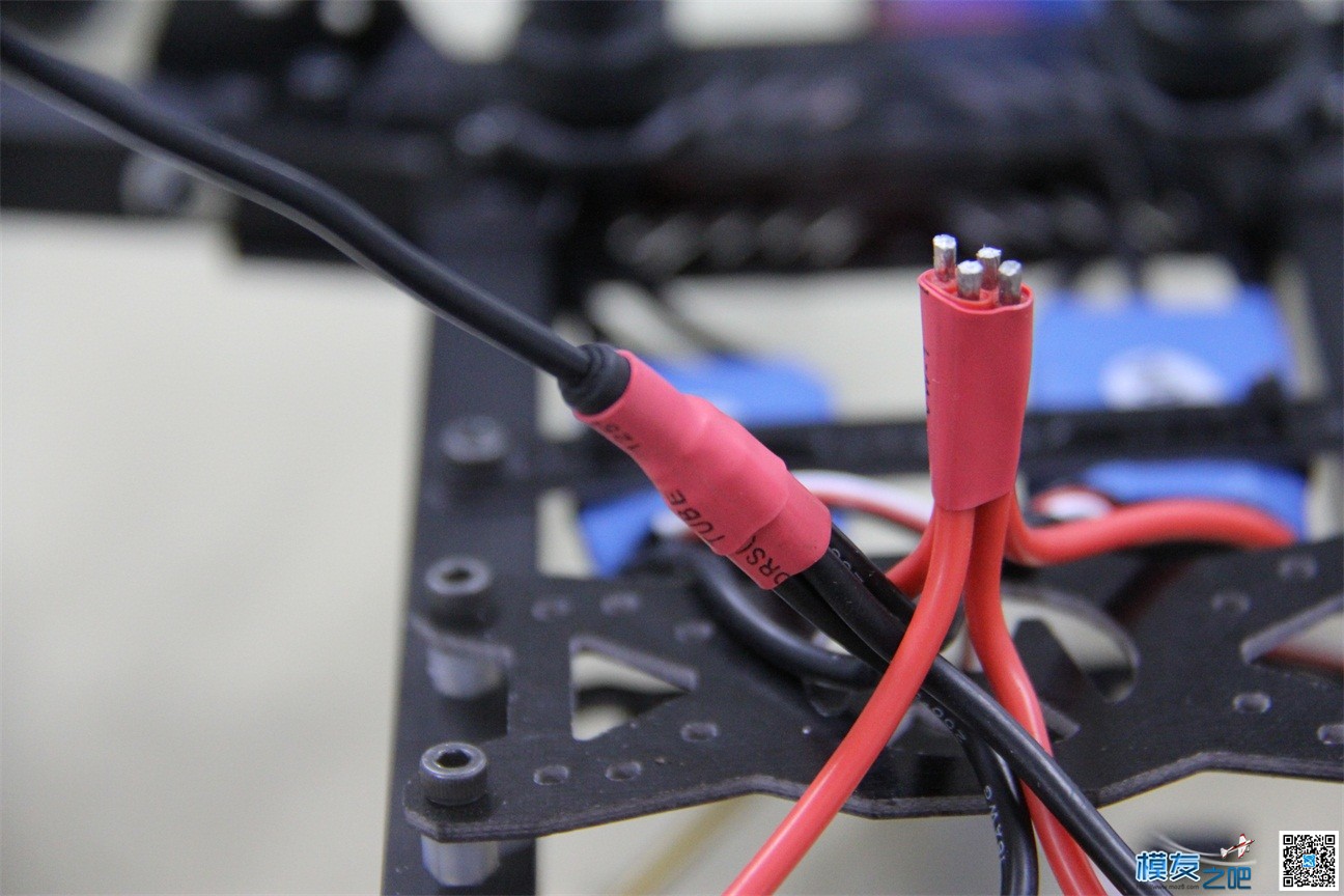

当时的布线很屎滴
赶在最后一天完成参赛作品~~~四轴 模型,电池,云台,飞控,电调 作者:ps1993310 6985
后来嘛,看图喽
不整洁你吃了我

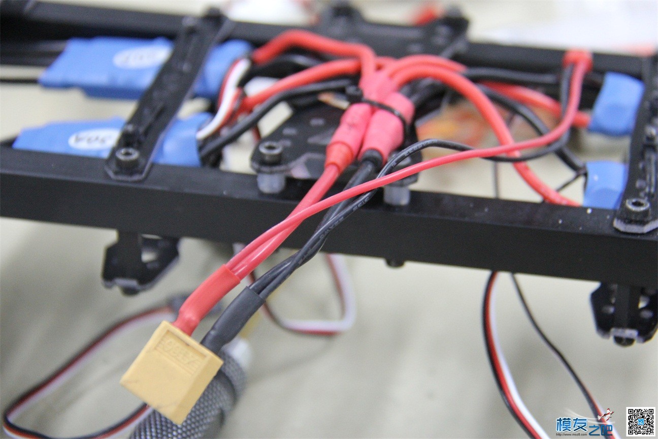

fpv布线
赶在最后一天完成参赛作品~~~四轴 模型,电池,云台,飞控,电调 作者:ps1993310 7075
航拍布线
赶在最后一天完成参赛作品~~~四轴 模型,电池,云台,飞控,电调 作者:ps1993310 8720

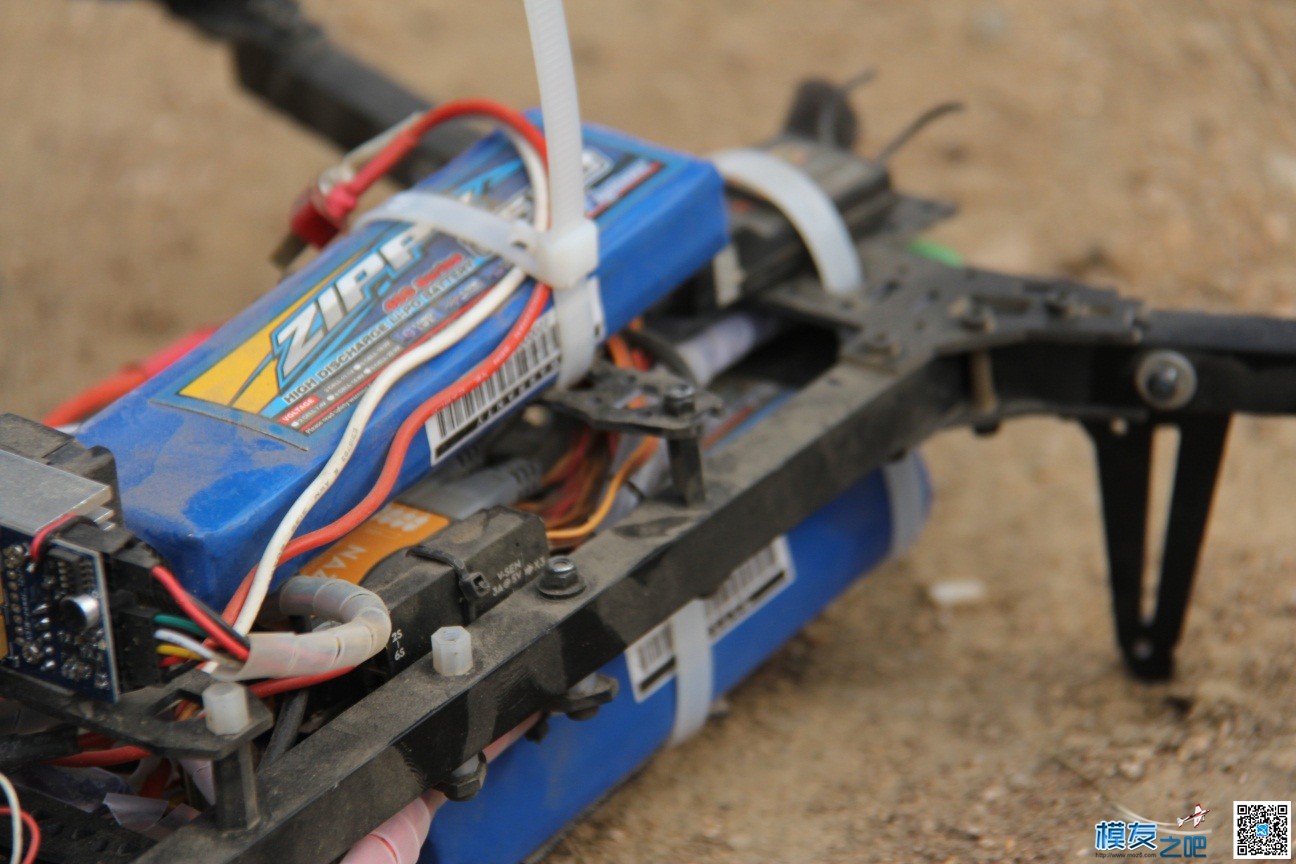

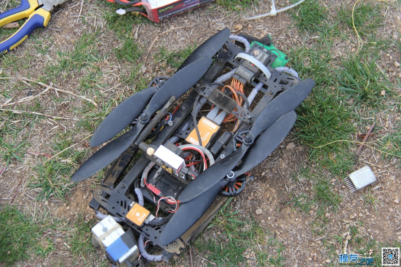

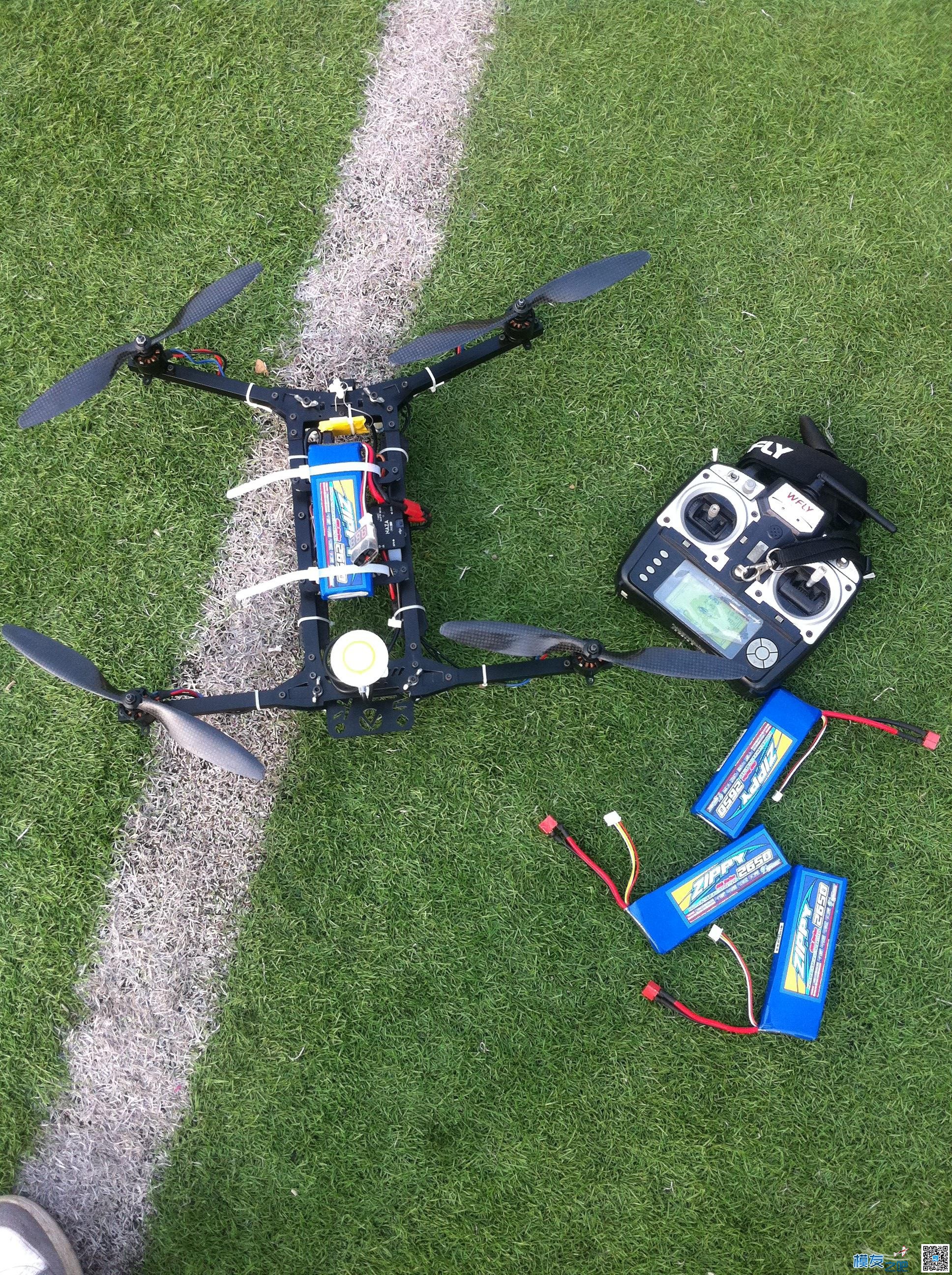

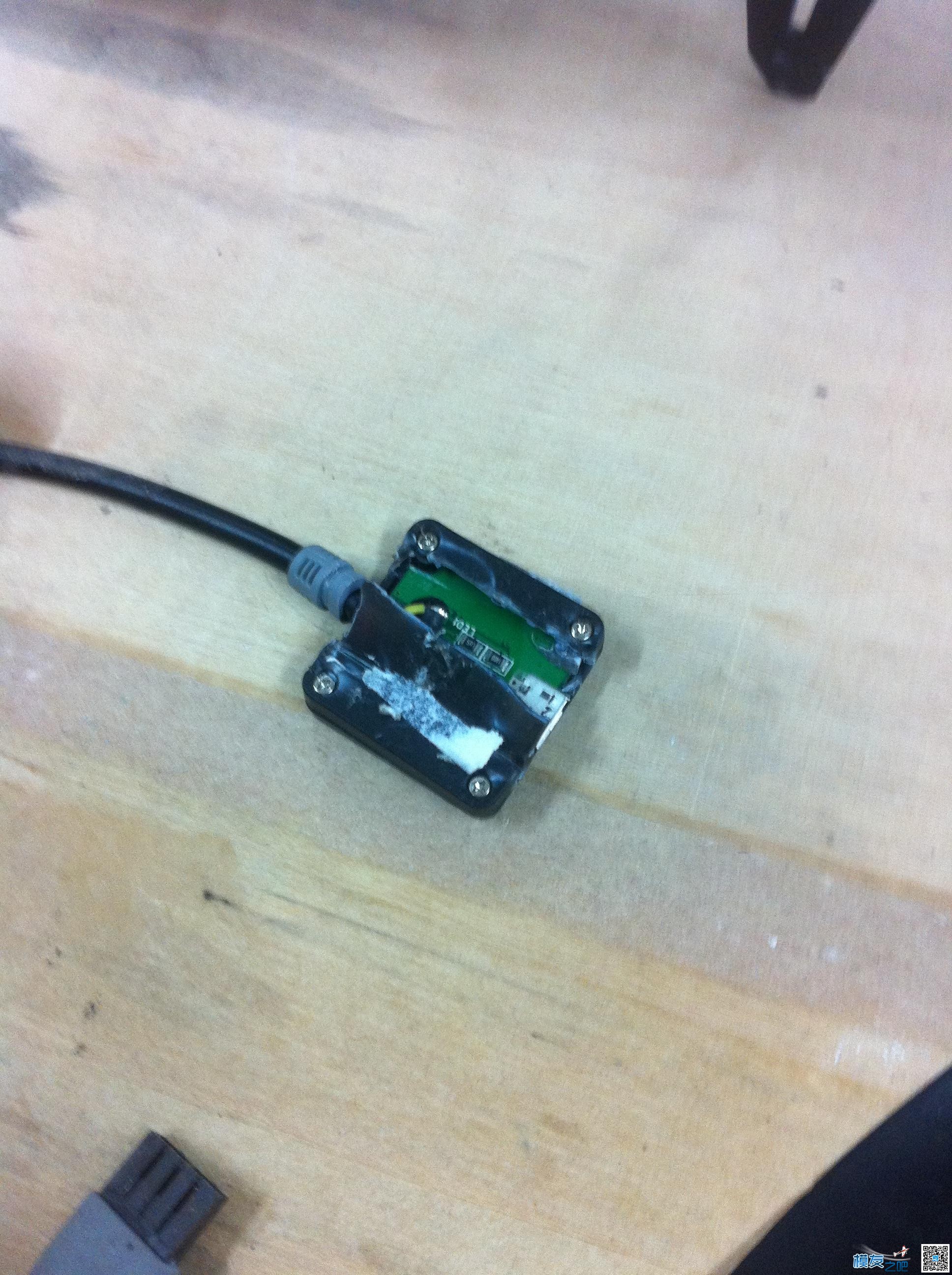

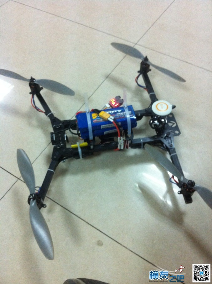

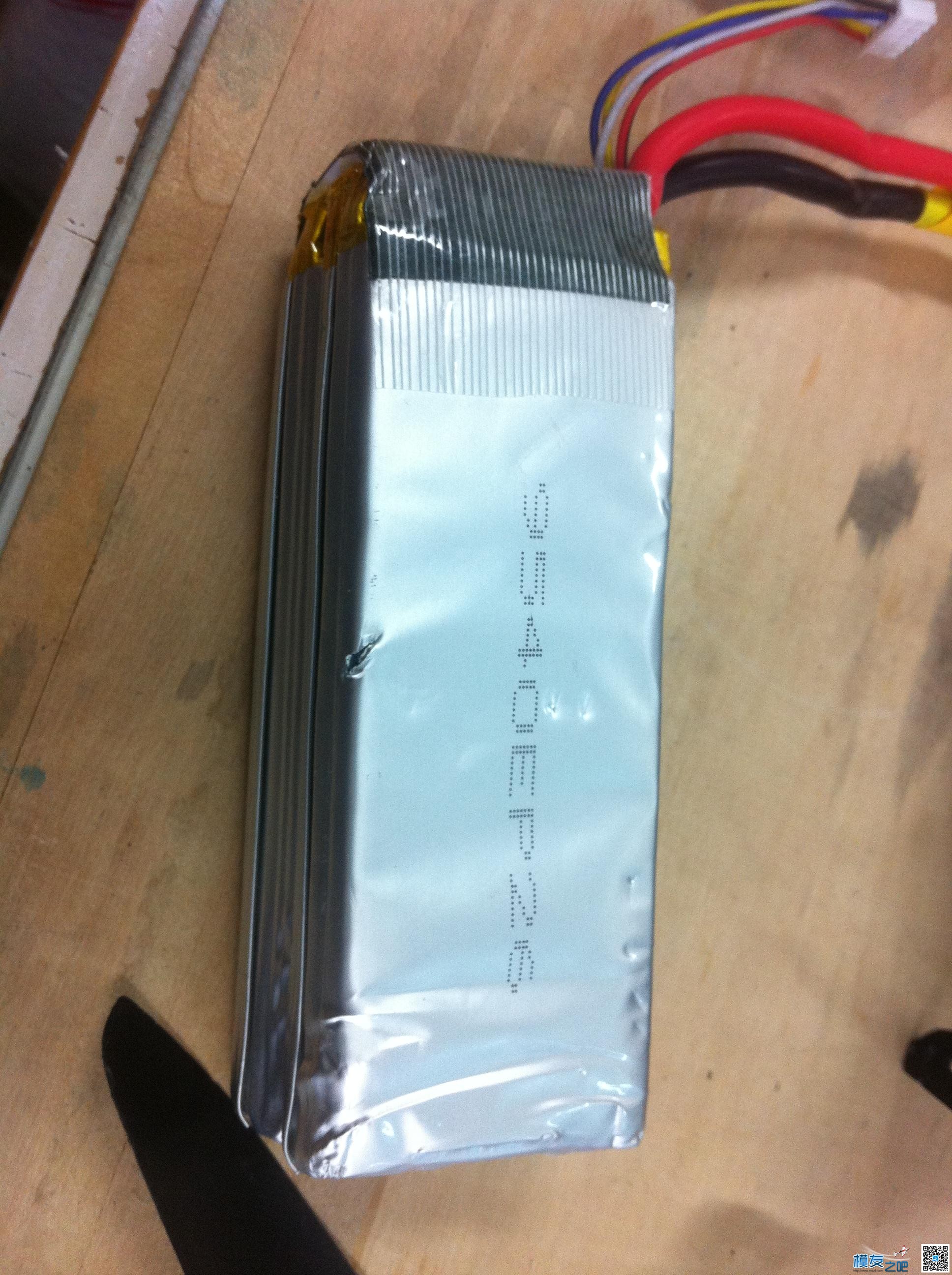

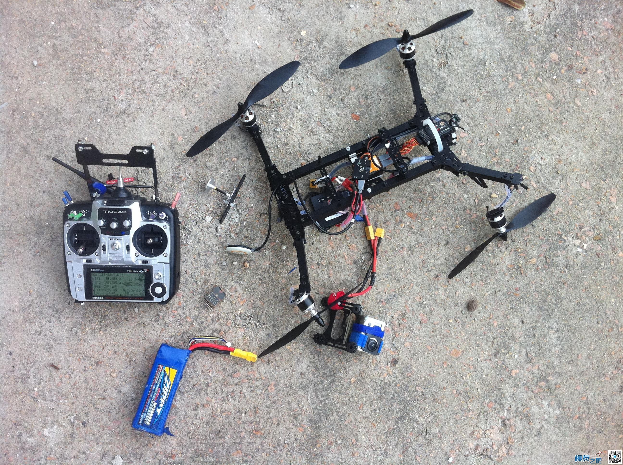

喜闻乐见的炸鸡,这机架强度还是很不错滴哦
先是因为高速失控直接撞到楼顶,naza的通病,高速大姿态容易把飞控傻掉,失控一小段时间
完了从20米空中自由落体,水泥地,两次结结实实的撞击,一次10m/s,一次20m/s,坏了3根铝管,两个电机座,两个腿,机架损失了好几块钱呢赶在最后一天完成参赛作品~~~四轴 模型,电池,云台,飞控,电调 作者:ps1993310 1942
俺滴重心板就是不怕摔
电子设备就惨了,如图所示,我觉得机机两次撞击成这样真是万幸。。。
那个led居然能正常用。。。就是壳子废了
gopro镜头碎了

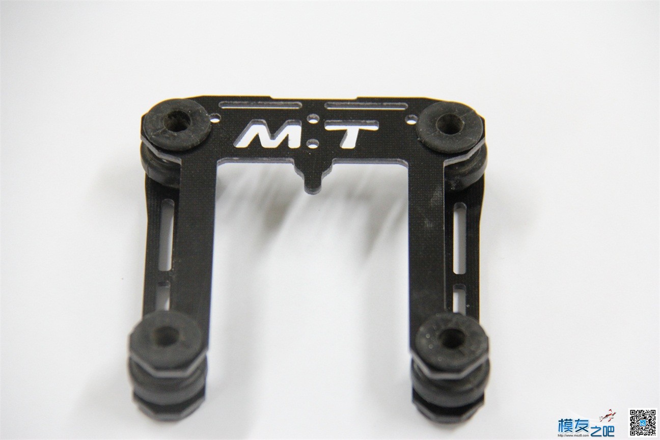

加了个上板美化一下,下底板也可以做,不过个人感觉没啥用
赶在最后一天完成参赛作品~~~四轴 模型,电池,云台,飞控,电调 作者:ps1993310 7391

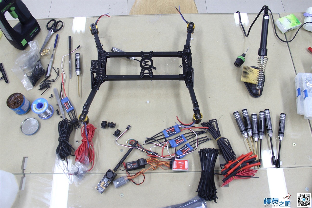

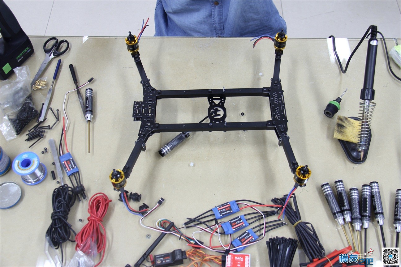

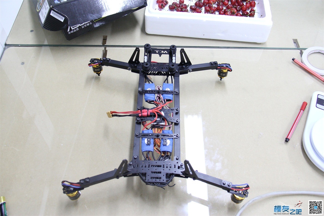

一些装配图片夹杂点别的赶在最后一天完成参赛作品~~~四轴 模型,电池,云台,飞控,电调 作者:ps1993310 8613
赶在最后一天完成参赛作品~~~四轴 模型,电池,云台,飞控,电调 作者:ps1993310 1141
赶在最后一天完成参赛作品~~~四轴 模型,电池,云台,飞控,电调 作者:ps1993310 1101
赶在最后一天完成参赛作品~~~四轴 模型,电池,云台,飞控,电调 作者:ps1993310 7627
赶在最后一天完成参赛作品~~~四轴 模型,电池,云台,飞控,电调 作者:ps1993310 1394
赶在最后一天完成参赛作品~~~四轴 模型,电池,云台,飞控,电调 作者:ps1993310 8199
赶在最后一天完成参赛作品~~~四轴 模型,电池,云台,飞控,电调 作者:ps1993310 7368

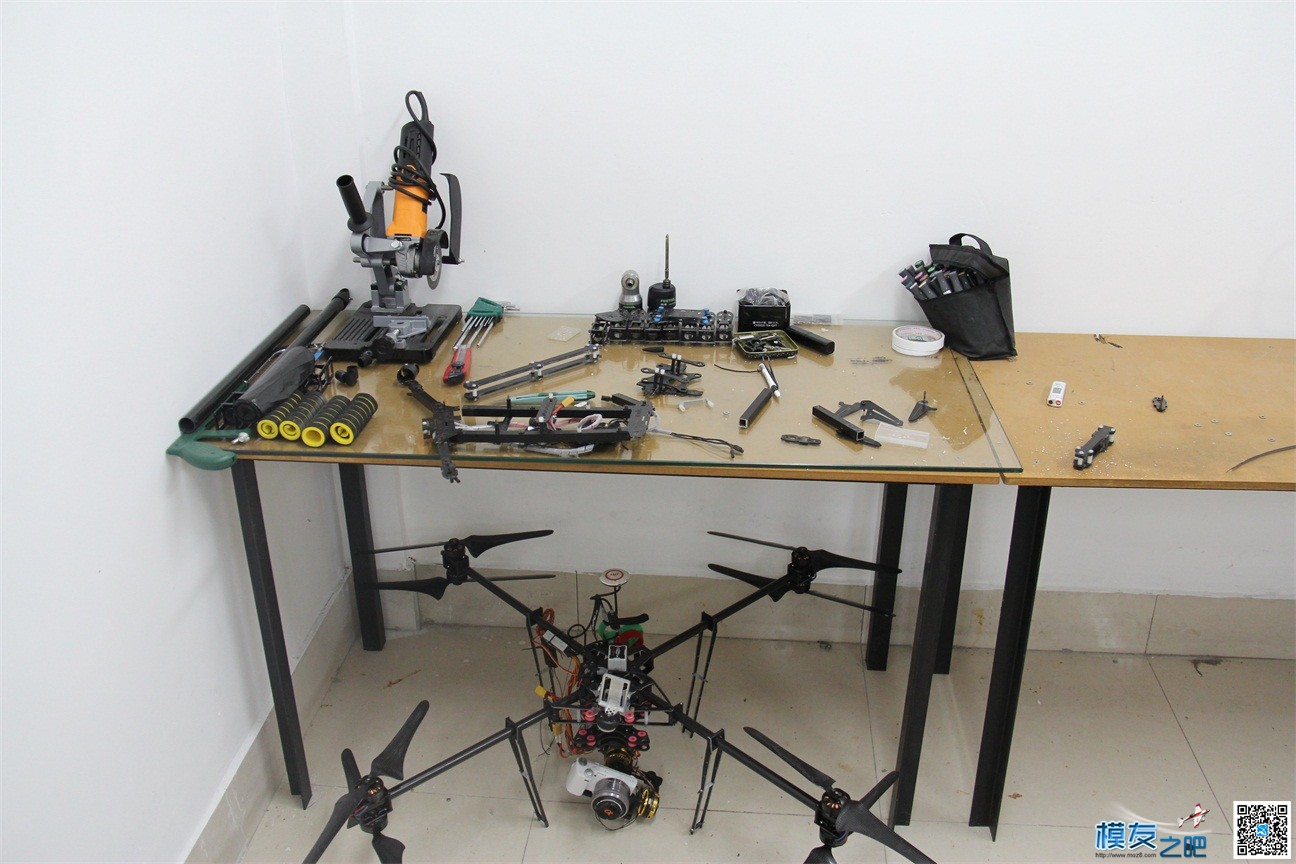

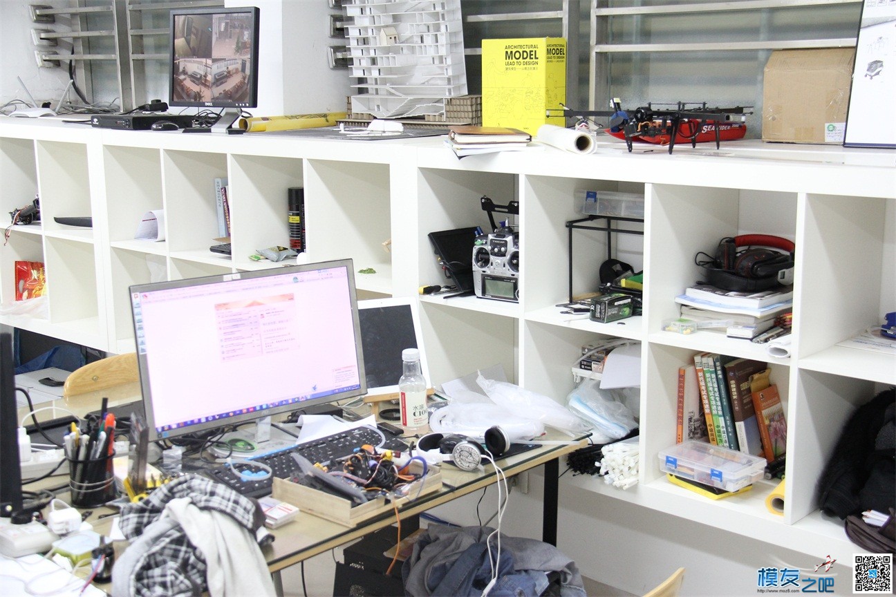

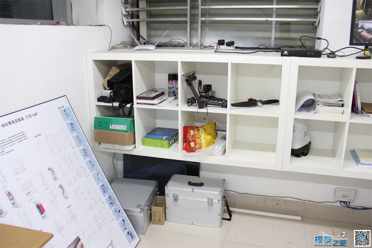

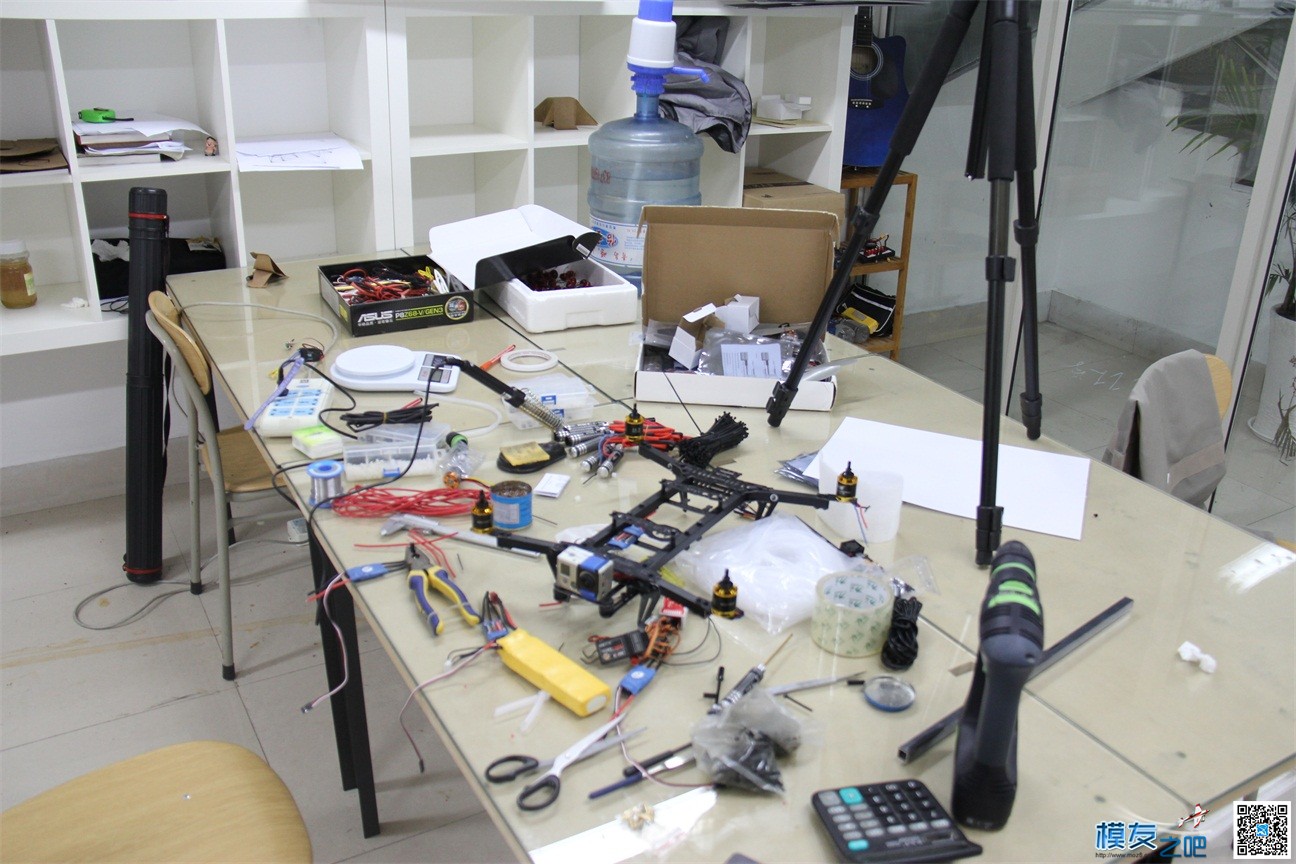

我的小工作室

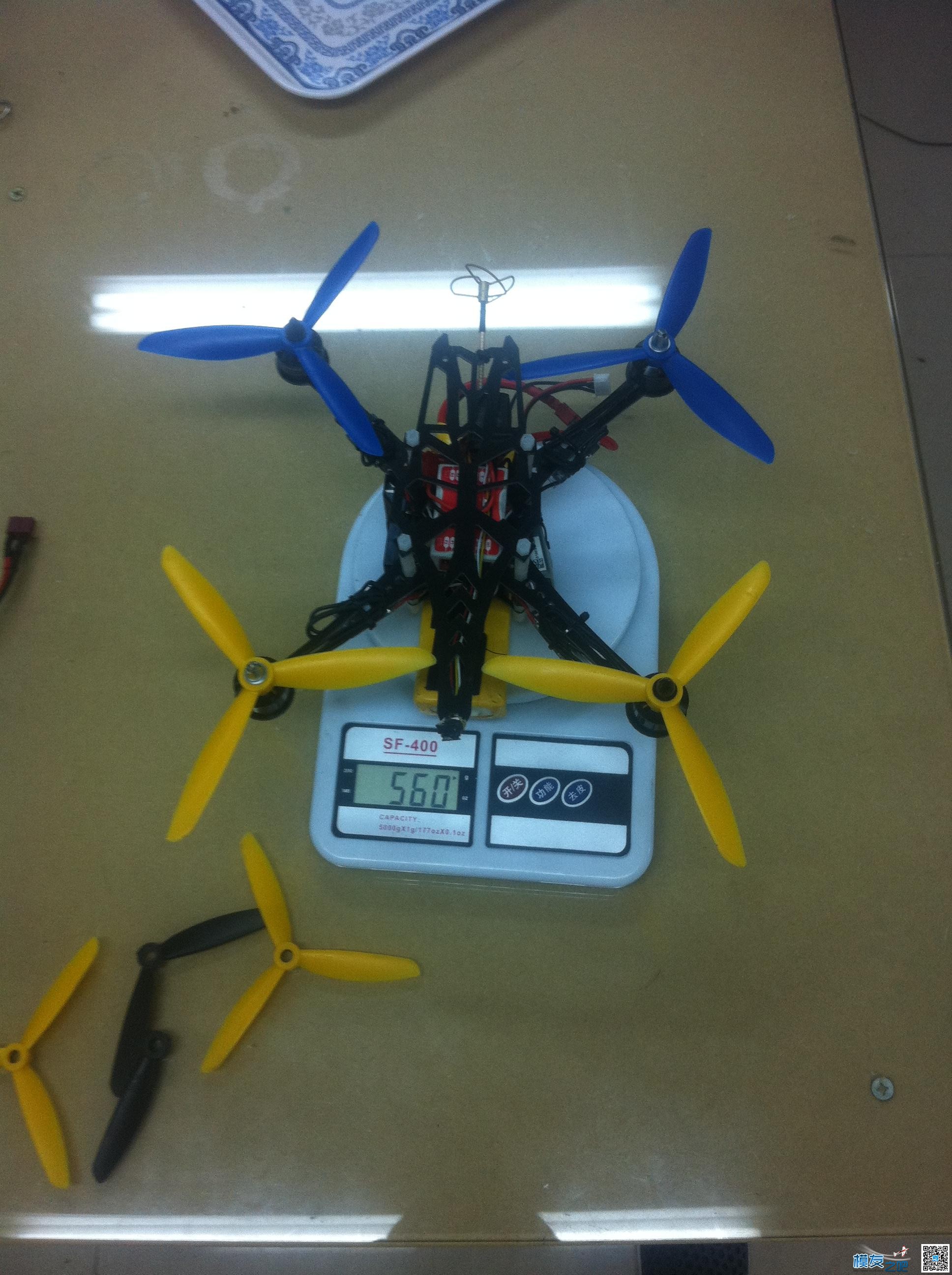

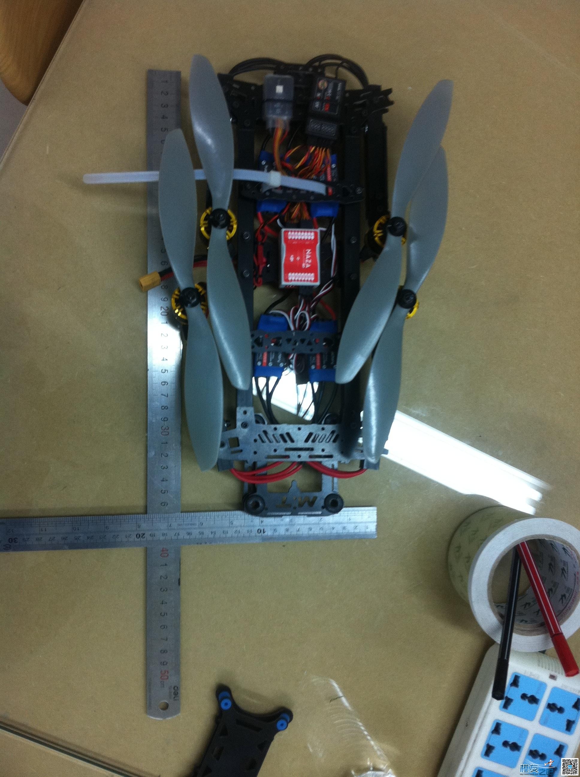

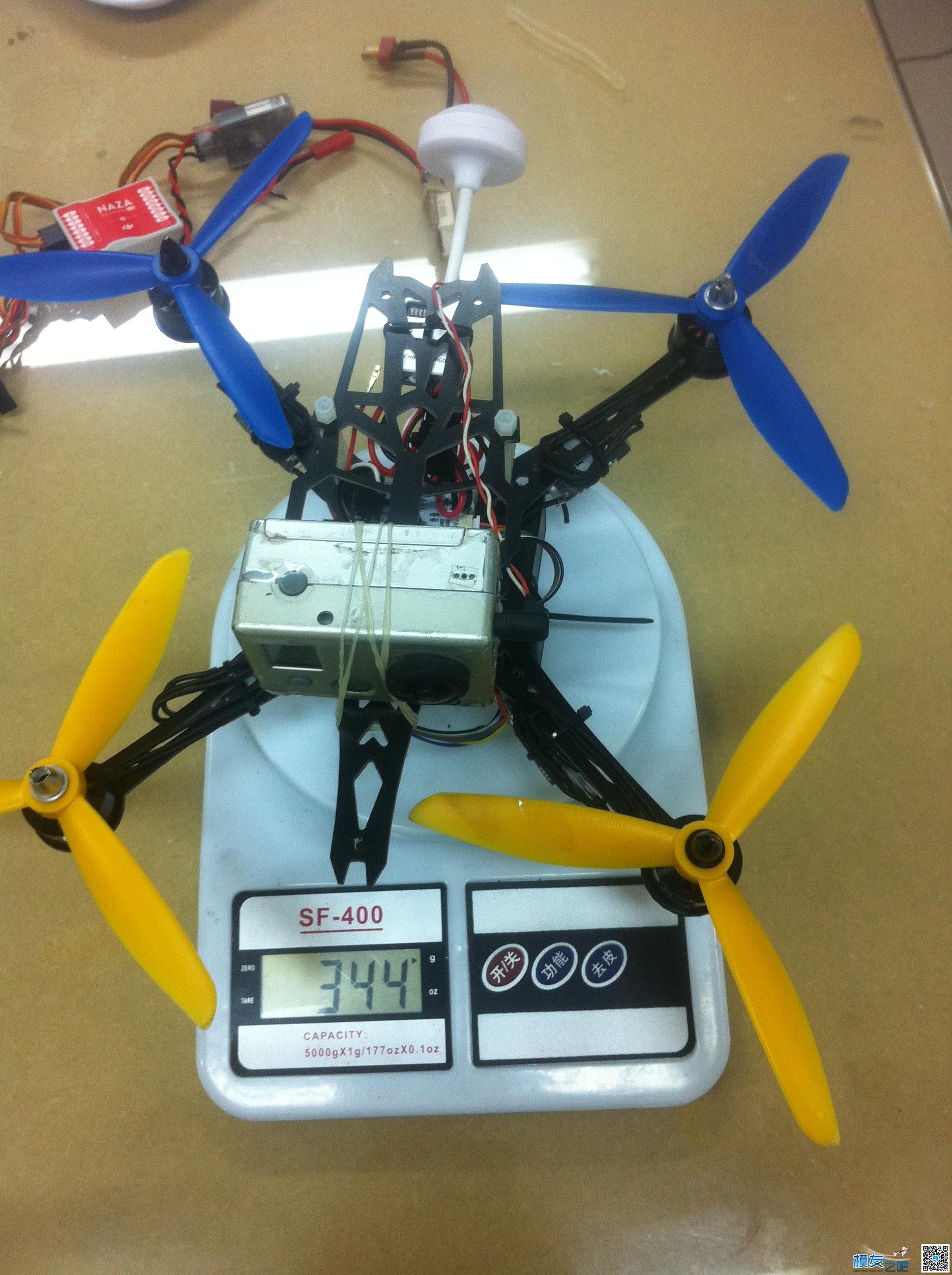

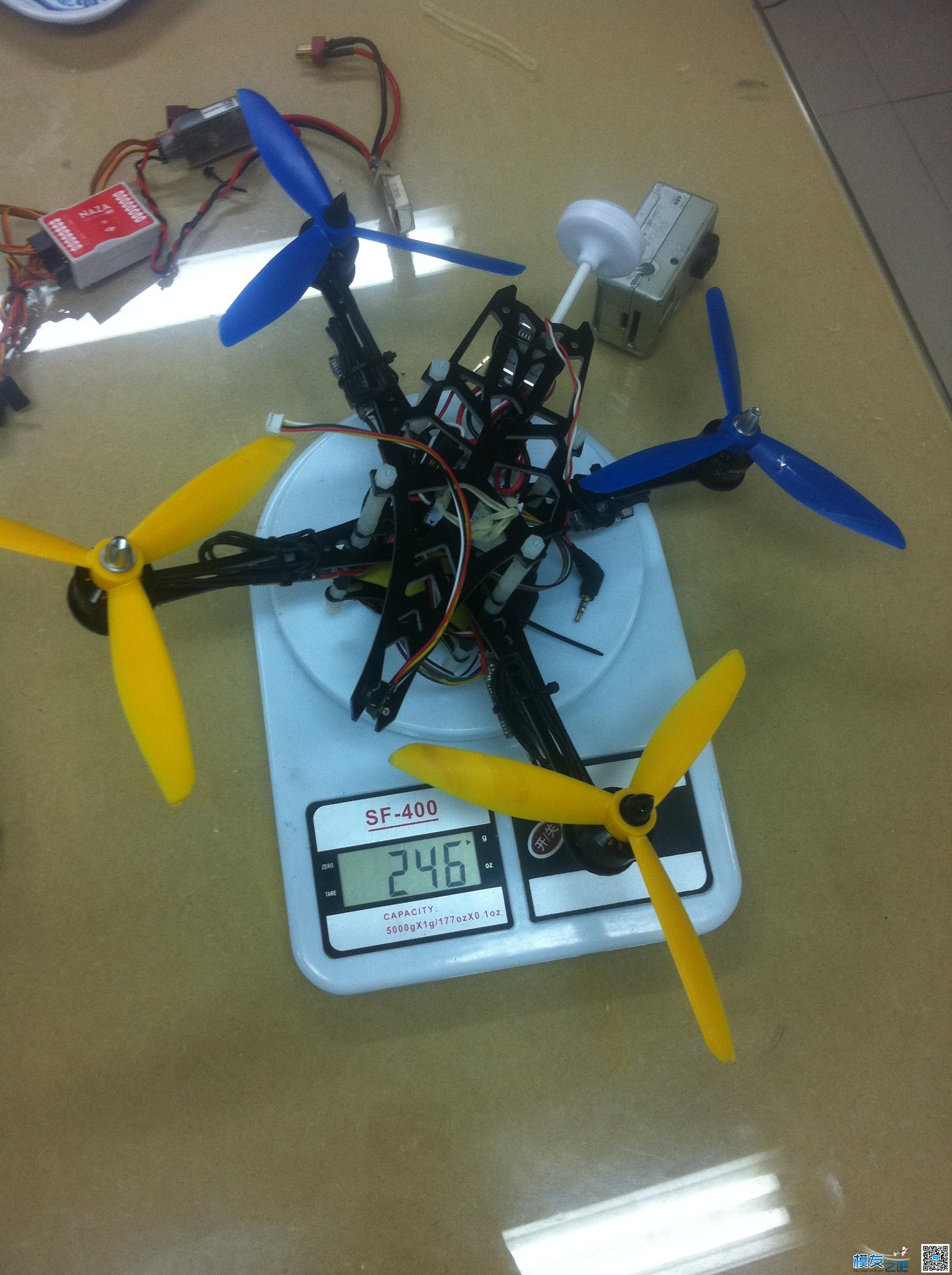

最后报下整体参数
轴距:480
空机重量:285g(含减震云台板),
电机支持2208-5008
螺旋桨推荐10寸,最大12寸,实际测试12寸效果极差,效率未提高且极不稳定
电池:航拍或fpv适宜4s5000电或与之相当重量的电池±120g
带减震云台板收放后长36cm宽18cm因桨形状差异宽度会有变化,不带云台板则是33*18,带两轴云台是39*18
材料 13*13铝管1m,玻纤板
特点,用料少而且材料便宜(一张板,三套,一套铝管用1m),变动几个小板就可以作为练习机,fpv以及航拍机,收纳体积小,一个书包搞定全部设备,快速收放,而且拥有极为可靠的锁死和限位,针对普通diy用户的廉价机架~~~~~~ 赶在最后一天完成参赛作品~~~四轴 模型,电池,云台,飞控,电调 作者:ps1993310 9140

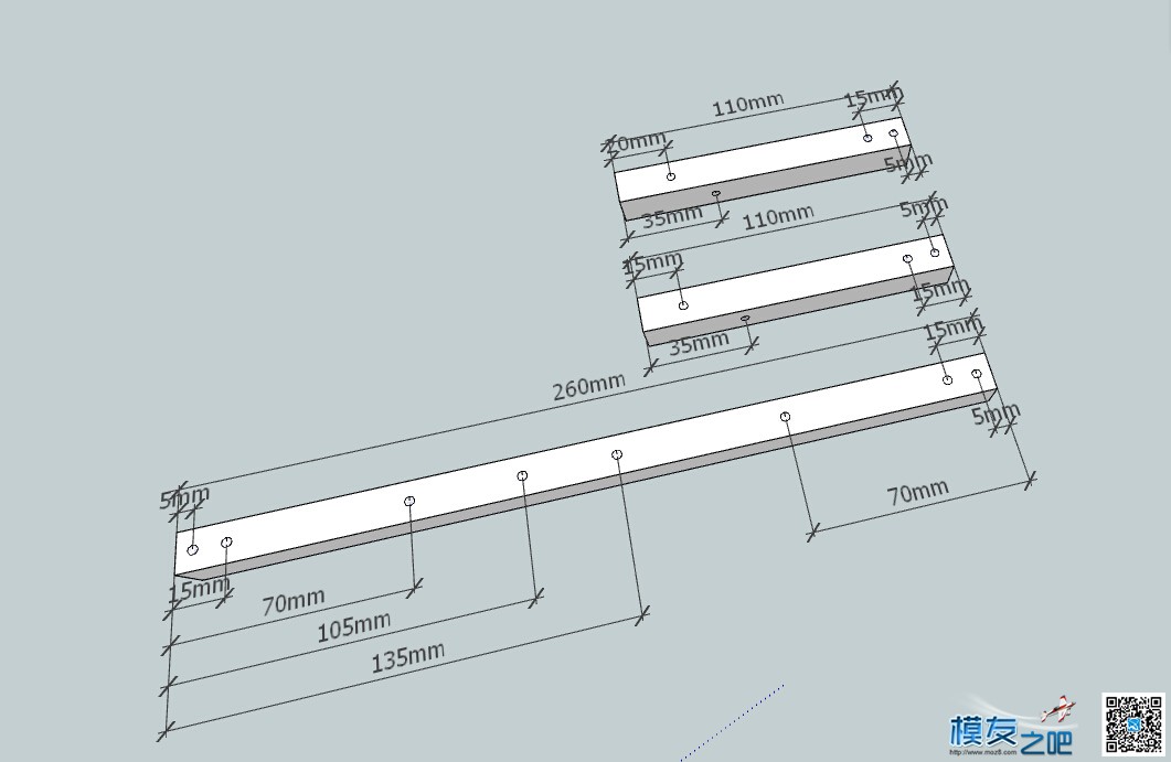

图纸,先上个非正式版的只有锁死木有限位的图纸
铝管每种来两根

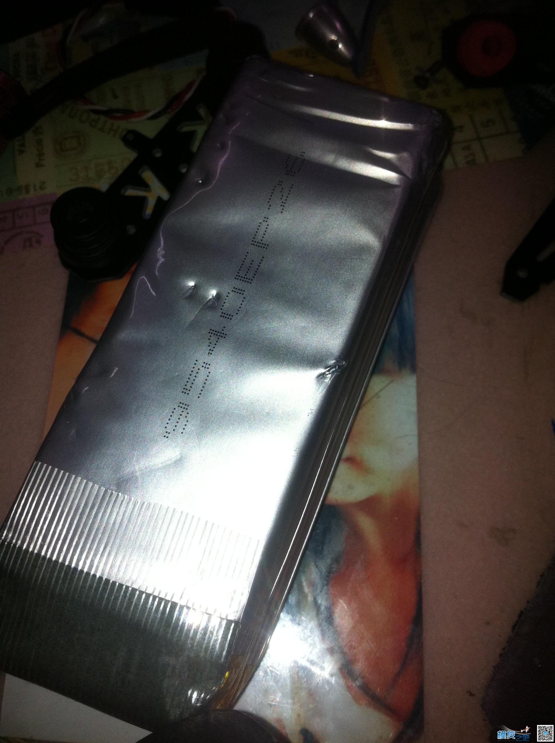

赶在最后一天完成参赛作品~~~四轴 模型,电池,云台,飞控,电调 作者:ps1993310 68

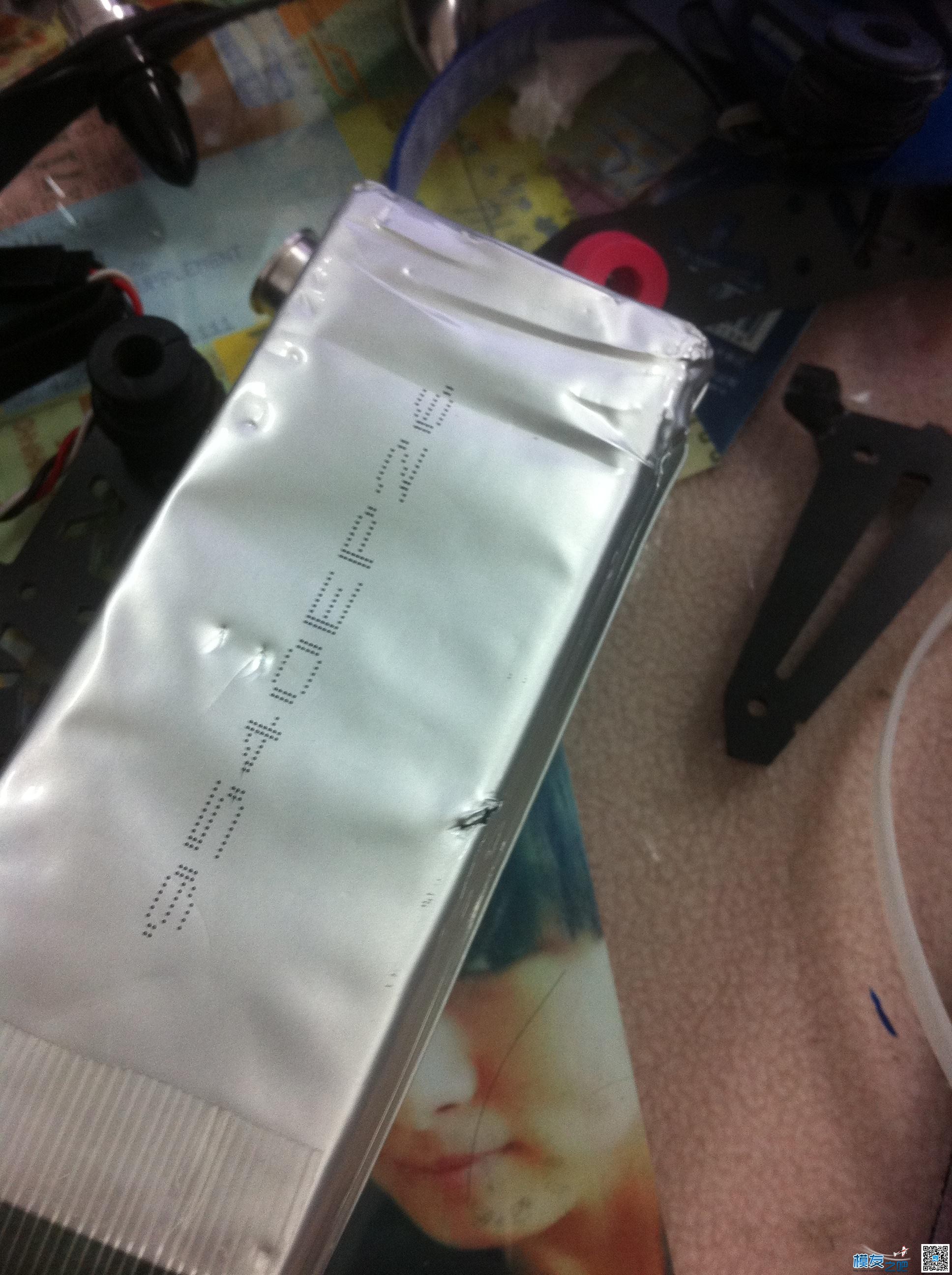

3s3700的电池16A的悬停电流
