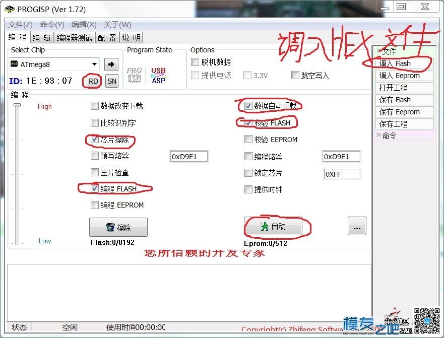

然后再这里载入hex文件,熔丝千万不要去管,照图点就行了,最后点自动,就刷刷刷了,刷完就ok了。

xxd30A N+P场效应管固件-----啊啊谁能告诉我怎么传附件啊只有贴网址,自己下载https://github.com/sim-/tgy/downloads
xxd30A 对应的是tgy.hex
中特威30A对应的是bs_nfet.hex
千万别搞错了哦,否则烧电调
