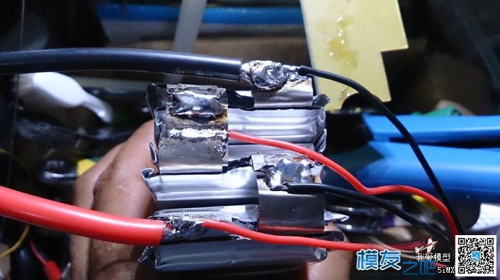

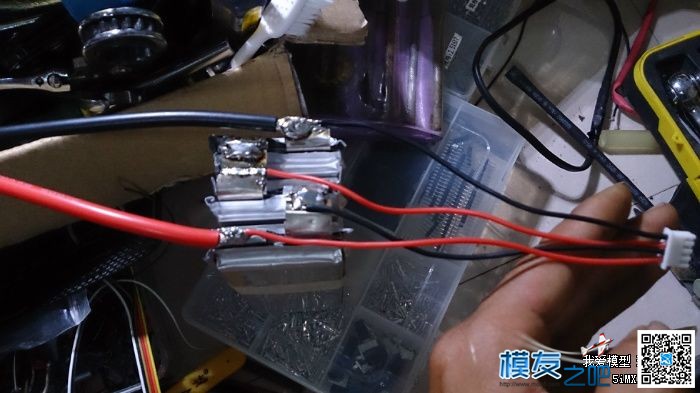

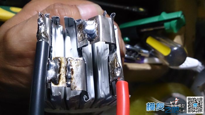

锂电池组装全过程、焊接的时候没有放好有一下小短路
下次焊接的时候应该找个东西放平才行
自组电池注意绝缘处理烙铁用大功率一点的

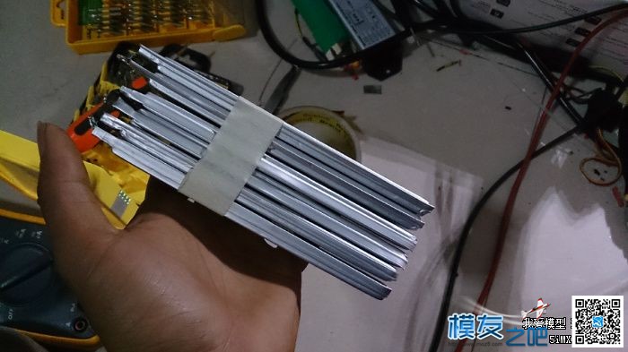

找电压基本上一致的并联
《转》锂电池组装全过程 电池 作者:鸣人 9377
然后固定好

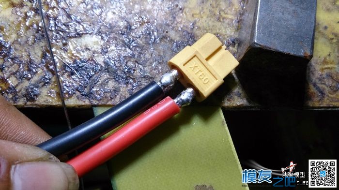

焊接XT60插头
《转》锂电池组装全过程 电池 作者:鸣人 4294
镀锡
《转》锂电池组装全过程 电池 作者:鸣人 8696

呵呵 楼主电池耳朵部分焊接的不是很好《转》锂电池组装全过程 电池 作者:One独角兽 7198
