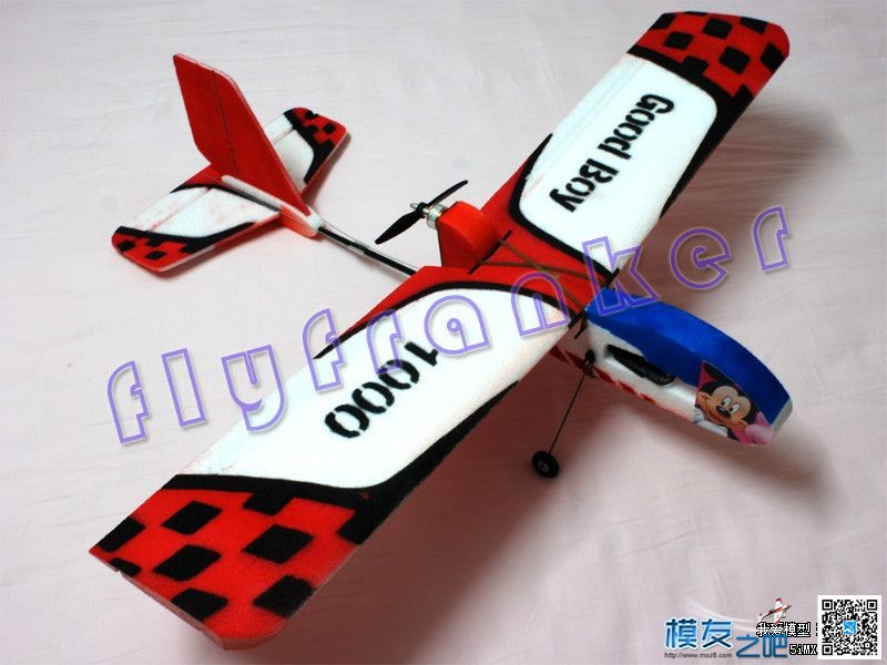

买了套正版的好小子飘飘机,花了两周时间在家里组装,并按自己的想法进行了一些小改进,配合下面的图片逐步说明。
《转》自己小改的好小子 模型,舵机,电机,好小子7打通关 作者:鸣人 1627
正版的好小子飘飘机正面是原厂涂装
《转》自己小改的好小子 模型,舵机,电机,好小子7打通关 作者:鸣人 2689
好小子背面自己喷的涂装,我小时候做过不少静态模型,航模喷漆还是比较简单的

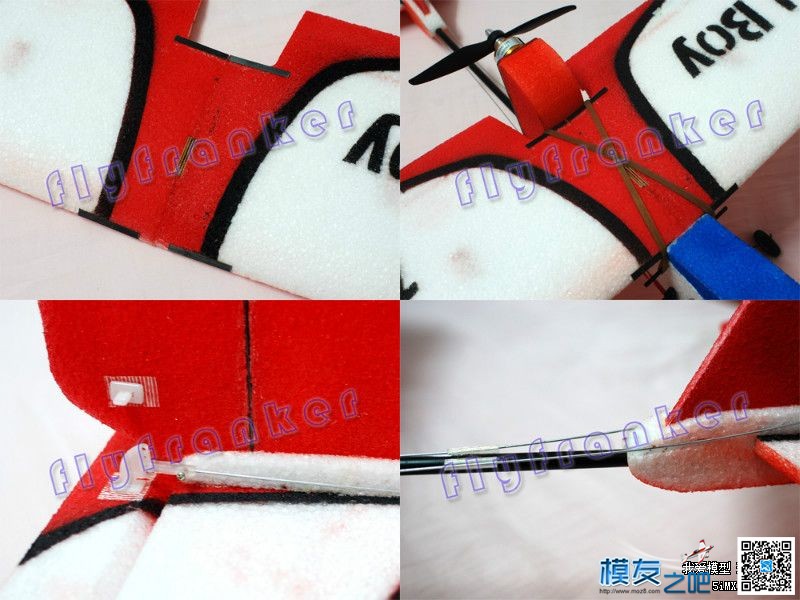

为了降低飞行速度,我选了XXD 2208 1800KV电机+6030桨的组合,主翼使用两只五克舵机,而不是厂家推荐的九克,实际测试效果良好,起落架使用O型橡胶圈固定,比用橡皮筋绕圈方便,没有使用轮挡,直接将钢丝弯曲固定机轮,对机身两侧的重点部位,使用塑料垫片进行了结构强化,机头前还要加一层1cm的软泡沫保护层
《转》自己小改的好小子 模型,舵机,电机,好小子7打通关 作者:鸣人 7896
新版的好小子在主翼橡筋固定受力的四个点使用了碳片进行加强,我也换了更厚实的橡筋进行固定,在舵和尾翼的舵角与翼面间,使用纤维胶带进行了加强,使用空的原珠笔芯替代原来的小木片固定牵引钢丝,并在尾翼面上钢丝经过的地方用电烙铁挖了控制槽;另外还用钢丝自己弯了尾轮支撑,用塑料卡片进行固定加强。
