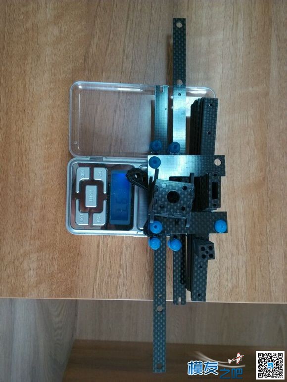

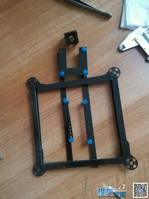

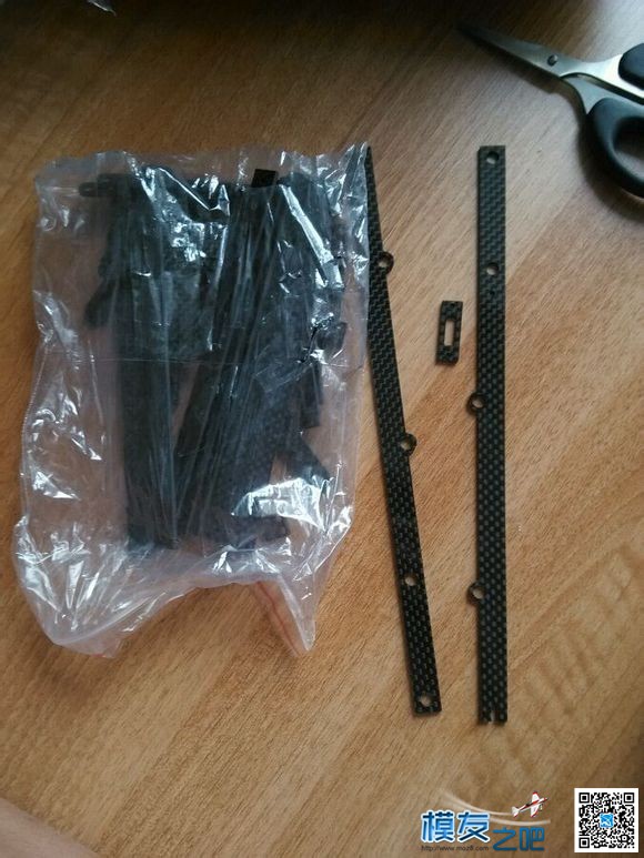

2mm玻碳板切割就行,不用碳板那么贵。
螺丝用2mm*12mm的尼龙螺丝
如果是2mm纯碳的话带上8个减震球重量99g。而且淘宝自己找加工100大洋搞定。
第一次舍得用纯碳!加工精度很高!而且极其的便宜250*220的板子包工包料才100大洋!!!
绝对是整个淘宝最便宜的店!
建议大家千万不要自己加工碳板,碳粉对人体危害极大!如果碳粉吸入肺里是排不出去的!多花那几时块钱总比折寿好。
装出来差不多就是这样。。。
刚才试了试,强度刚刚的!
