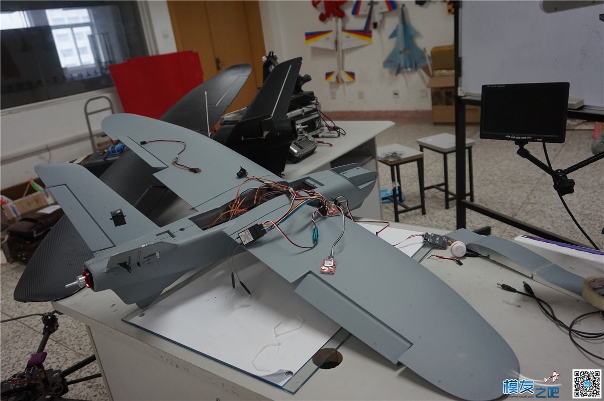

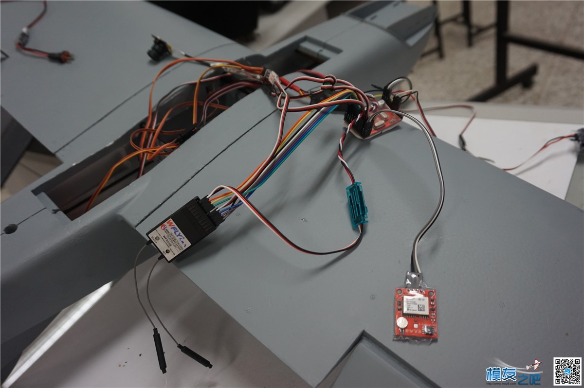

天捷力 小胖子:
去过8月22-24日的上海模型展的朋友,应该能认出来,这台小胖子就是天捷力展台的那架,被我承包了
配置:
4s 5200mah
3536 KV1000
APC 9045
F2飞控
天地飞9②S

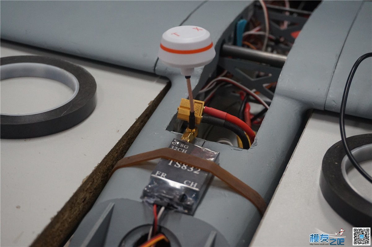

5.8G 600M图传
PZ 700线(带DVR)摄像头
以上全重(待称量)
应该来说,小胖子的配置适合初手,不要一上去就大搞特高,这个就挺合适

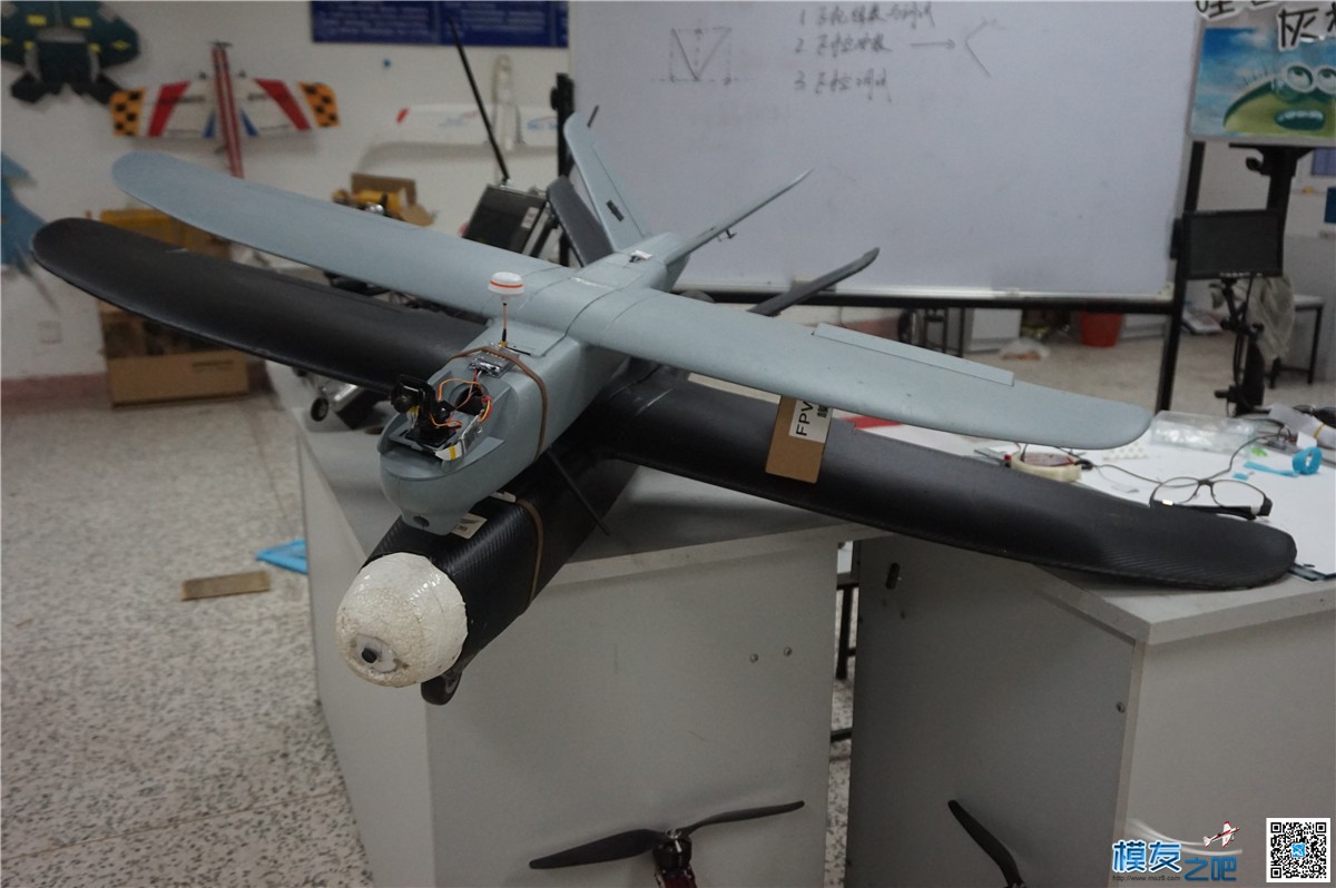

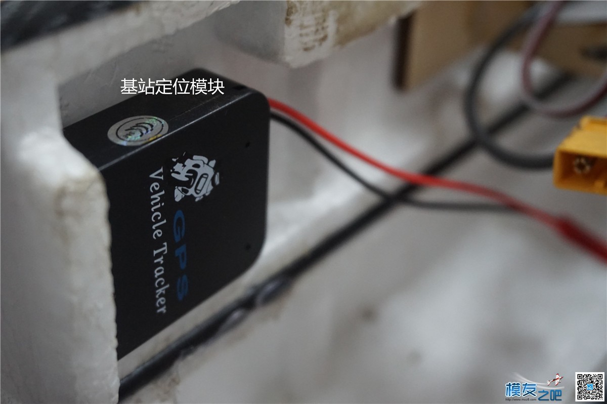

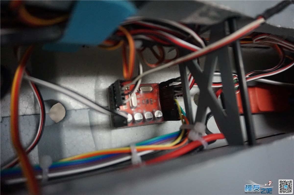

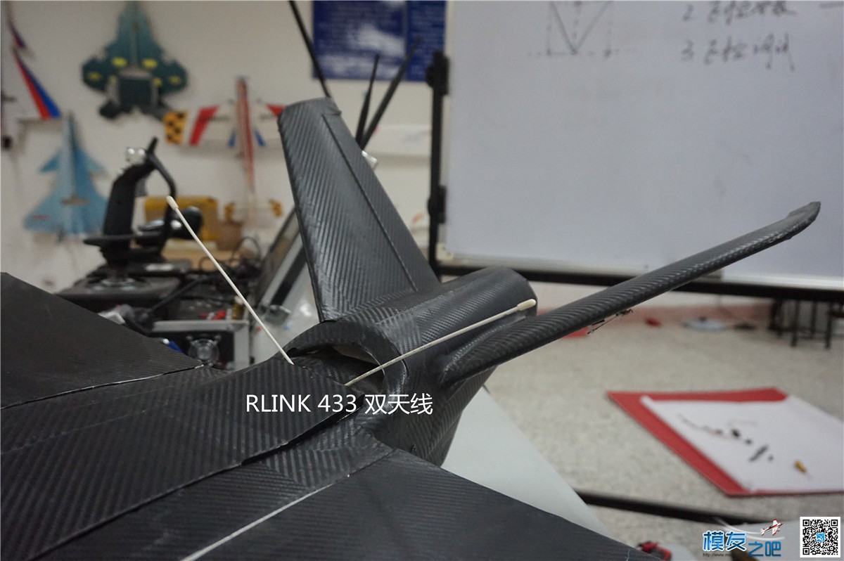

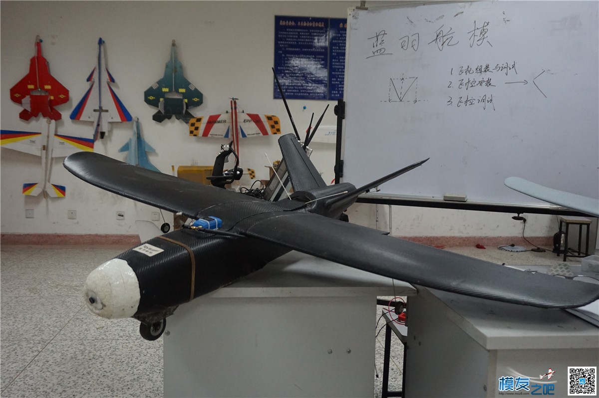

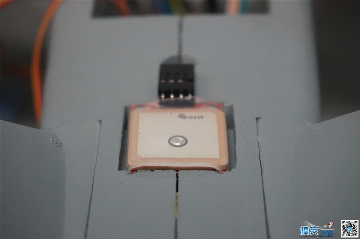

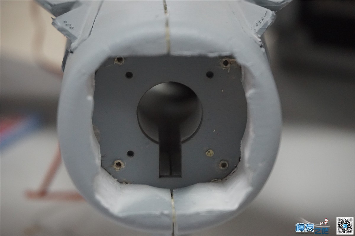

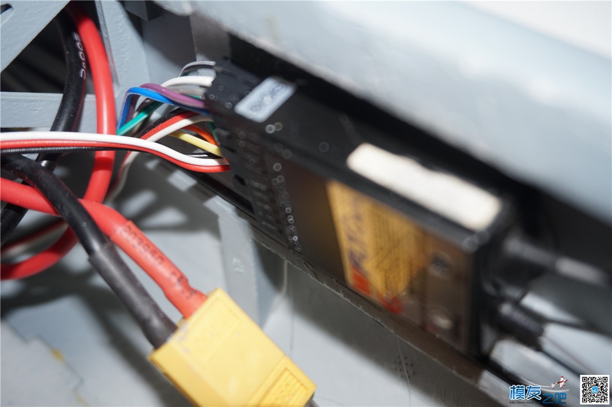

天捷力 大胖子(死胖子):
去年入得,表面被我蒙皮
4s-5200mah*2
3720 KV1000
XXX 9045

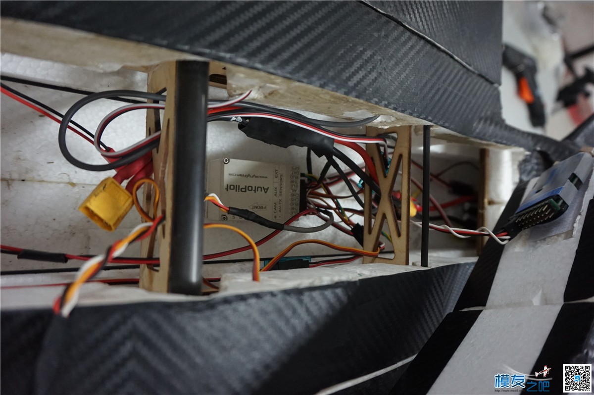

果子飞控(My Flydream Autopoilt)

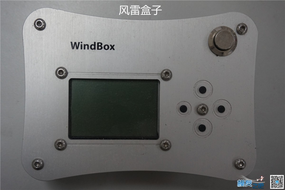

遥控一:蓝羽一体化仿真地面站(自己DIY的,部分集成在图片上有)
遥控二:天地飞9②S

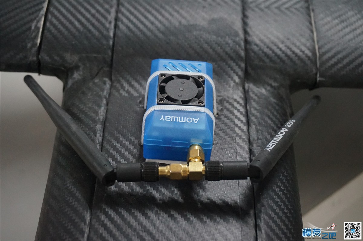

5.8G 1000mw图传
索尼700线摄像头
果子 AAT(23Db云台)
以上全重3.2KG
大胖子,3.2kg起飞,对于新手还是很有压力,但对于有较多飞行经验的模友,一旦飞过死胖子,也就不会感到害怕,因为性能真的不比冲浪者差

楼主  风雷盒子好用吗?  会不会延时

楼主  风雷盒子好用吗?  会不会延时
风雷盒子就是一个特殊的遥控器,除了特殊功能外,其余功能性能都不少于低于一般遥控器
