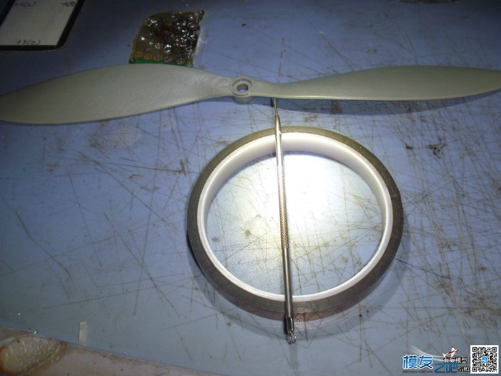

[size=14.399999618530273px]论坛上都是几十元十几元或者几元的浆平衡工具,本人屌丝一个,所以只能零元制作了,废话不多说了,上图了!
[size=14.399999618530273px]工具:带尖的东西,针或者什[size=14.399999618530273px]么的都可以,还有胶带,还有桨叶

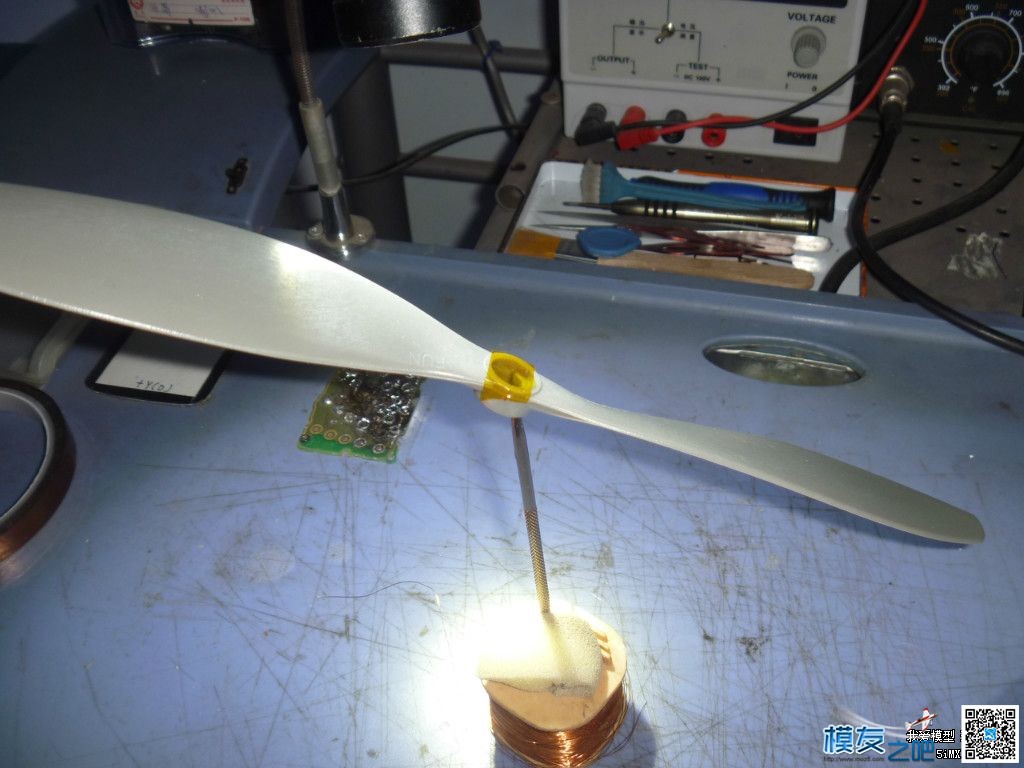

[size=14.399999618530273px]第二步把胶带粘在孔的位置

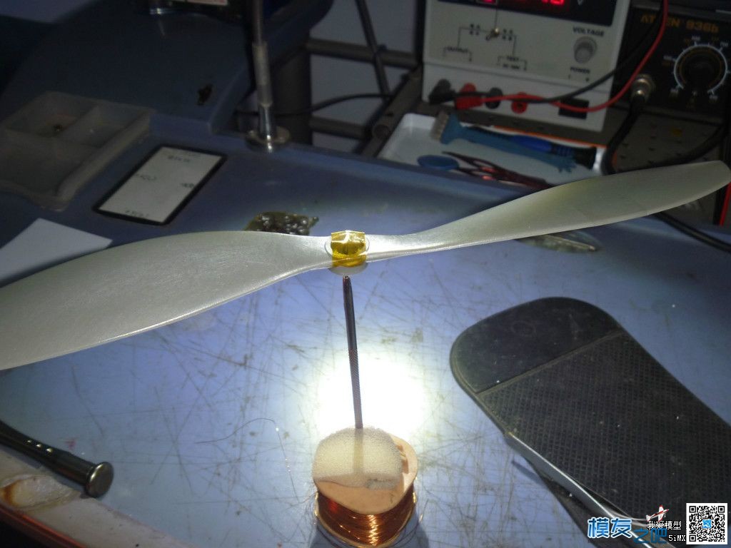

[size=14.399999618530273px]第三部把带尖的东西竖立起来,把桨叶放上去就可以啦!后面的我就不多说了

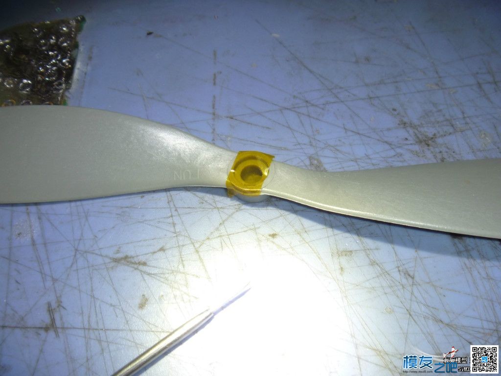

[size=14.399999618530273px]记得是中间位置哦!

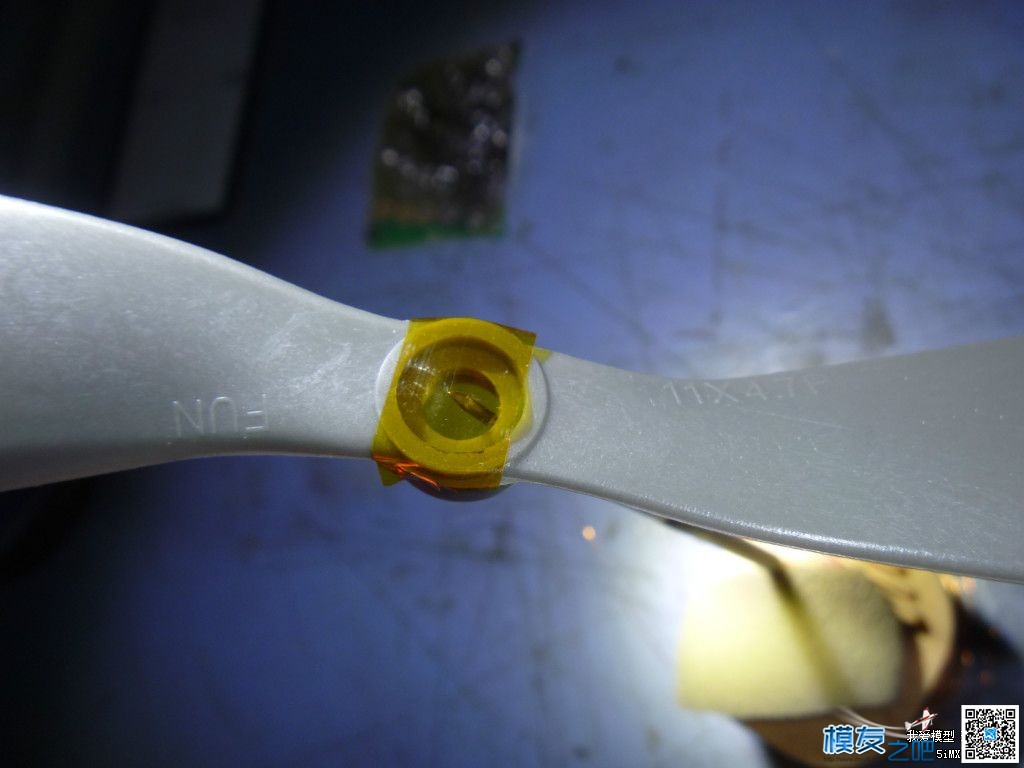

[size=14.399999618530273px]最后就成功啦!

用线吊起来应该更好更容易吧

感觉不是很好找中间把,不过有创意

中心好找吗?
